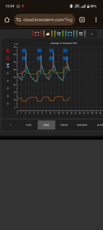

Hieronder een voorbeeld van een DHW run; het was buiten ca 25*C. De warmtepomp toert op en stopt bij 6kW, door de hoge COP op dat moment trekt hij in dit geval maar 1,3kW.
Wordt het straks kouder buiten, dan toert de compressor verder op (hoger opgenomen vermogen) maar zo dat het thermische vermogen van 6kW blijft.

Hi,
Heeft er iemand een overzicht van het service menu en wat er allemaal in gewijzigd kan worden? Ik wil onze Versi I tweaken nu hij door de monteur niet zo efficiënt is achtergelaten. Wil de flow snelheid wat naar beneden brengen ( Delta-T van +/- 3 momenteel) en de CV ketel later laten bijspringen.
Alvast bedankt!

@Stoker
Dank voor je reply.
Ik wil graag weten hoe ik de flow wat naar beneden kan brengen om de Delta T omhoog te krijgen en hoe ik de aansturing van de CV ketel kan vertragen.
De CV ketel krijgt zo'n 5 minuten na opstarten van de verwarmcycle al een signaal en start dan zo'n 50 minuten daarna met verwarmen terwijl de WP dan al (of bijna al) op de berekende temperatuur is. Dit al sinds september terwijl het nog 15 graden was buiten.
Ik verwarm op lage temperatuur (WAR op 28 - 48, radiatoren met Heatboosters), waarmee het huis binnen +/- 3 uur op temperatuur zou moeten zijn. Door de CV die erbij komt wordt dit proces dus al na een uur onderbroken wat de efficiëntie killed.
In m'n mobiele app zijn hier geen instellingen voor. In de controller zitten deze instellingen vermoedelijk in het service menu waar een pincode op staat.
Zie foto voor context op verwarmcyclus. Afbeeldingslocatie: https://tweakers.net/i/lYnADMeOFPd_1nWRHV3E2tL4Llw=/x800/filters:strip_icc():strip_exif()/f/image/w1QoEYcMfMqaxCI1uC5tQd8j.jpg?f=fotoalbum_large
Alvast bedankt!
  • !null
  • Laatst online: 18:12
Ah met een cv ketel. Welk signaal bedoel je na 5 minuten en welke na 50 minuten? Ik neem aan gewoon aan/uit signaal richting ketel?
Met jouw omschrijving snap ik alleen niet wat je met de flow aanpassen wil bereiken.
Je zegt dat de warmtepomp zijn doel temperatuur haalt (dan bedoel je de aanvoertemperatuur volgens WAR). Wellicht gaat minder flow dan een hogere deltaT betekenen, maar lijkt me dat het weinig veranderd aan de situatie. Want de doel aanvoer temperatuur is dan al gehaald en hij is al warmte aan het afgeven.
Lijkt uit de grafiek dat inderdaad direct ook signaal naar cv ketel gaat, of inderdaad na 5 minuten.
Dit kan zo te zien allemaal wel beter ja. Maar goed, hier heeft een installateur aan gewerkt en die zal daar nu nog verantwoordelijk voor zijn

Ook lijkt de buitentemperatuur sensor te dicht bij de lucht in of uitgang van de warmtepomp te zitten, want die gaat naar beneden als de warmtepomp werkt.

Wat ik met de flow aanpassen wil bereiken is een efficiëntere werking van de WP (even los van het bijspringen van de CV ketel). Ik begreep dat een WP idealiter op een delta t van 5 werkt. Bij radiatoren zelfs een delta t van 7.
Tussen mij en de installateur zit nog een partij die via de verhuurder reparaties en dergelijke verzorgd. Ik kan dan ook alleen een melding maken in het geval van een storing en de instellingen zitten achter een code. Ik hoop dan ook via hier wat meer inzicht te krijgen in de instellingen zodat ik met wat meer inzicht en kennis het gesprek aan kan gaan met de tussenpartij om danwel de code te krijgen tot het service menu; danwel de installateur hier krijg om de instellingen aan te passen.
De grijze lijn is de huidige temperatuur van het verwarmsysteem. De groene lijn is de berekende temperatuur van het verwarmsysteem (waar de grijze lijn dus op uit moet komen).
Wat betreft de buitentemperatuur sensor klopt dit. Deze zit verwerkt IN de WP, waardoor deze alleen accuraat is als de WP actief lucht aanzuigt. Dit is mij eerder door de installateur verteld.
Mijn vragen luiden dus als volgt:
1. Met welke instellingen in het service menu kan ik de flow wat naar beneden brengen en de CV (veel later) laten bijspringen? Mijn doel is de WP het in ieder geval 3 uur achter elkaar te laten draaien tot een buitentemperatuur van -5 danwel na een draaitijd van 3 uur niet bereiken van de berekende temperatuur.
2. Is er een universele code voor het service menu of moet ik hier echt voor bij de installateur zijn?
Alvast bedankt en een fijne Sinterklaas!

Ah ok, dan snap ik de situatie. Daar kom je lastiger doorheen.
Je ziet grijs inderdaad oplopen om te zien dat cv draait, en groen wordt beïnvloed door de buitentemperatuursensor.
Ik heb tot nu daadwerkelijk de buitentemperatuur sensor daadwerkelijk buitengeplaatst, zodat je dit niet hebt.
Maar ik zou toch aanraden om te blijven bellen, om er doorheen te komen. Genoeg argumenten voor hun om hun werk te doen.
Welke thermostaat wordt er gebruikt? Niet van Kronoterm zelf denk ik.

  • capoeiraagia
  • Registratie: Juli 2023
  • Laatst online: 29-09 18:55
@!null
De buitentemperatuur buiten plaatsen klinkt ook idd veel logischer!
Ik ga inderdaad dan weer bellen.
Ze hebben, stom genoeg, de thermostaat/controller van Kronoterm in de WP zelf geplaatst en een aparte Watts thermostaat beneden in de woonkamer. Deze was niet lekker compatibel en daarom hebben ze een relais geplaatst die mede de CV aanstuurt. Ik gok dat het hierin fout gaat.
Ze hadden ook geen verstand van zaken en belde telkens de leverancier voor assistentie. Stond ingesteld op WAR van 50-65 graden en niet aangesloten op het internet. Heb hem zelf opengemaakt om een CAT kabel in te pluggen en de app te kunnen gebruiken.
Tot nu toe is het ellende. Vandaar de zelfhulp poging middels deze weg :)
