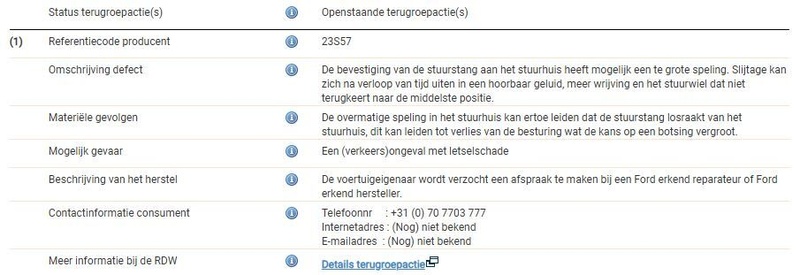

Stuiv schreef op maandag 11 maart 2024 @ 20:21:
Allen, ik ben sinds november vorig jaar in het bezit van een Kuga PHEV ST-Line X bj 2020. Sinds die tijd de Kuga gezien als een hele fijne reis auto!
Maar sinds vorige week heb ik het idee dat als ik op een rechte weg kleine stuurcorrecties wil maken het idee heb dat het stuurwiel fractionele weerstand bied als ik dit doe. Dus als ik naar links of naar rechts wil corrigeren het idee heb dat het over een nokje gaat en dan vervolgens te veel heb gecorrigeerd en weer terug moet.
En vervolgens blijf ik continue kleine stuur correcties maken.
Zowel met lane assist aan of uit hetzelfde resultaat.
Als ik een beetje rond zoek op internet kan ik op de Nederlandse sites er weinig over vinden.
Als ik dit verhaal met Engelse omschrijvingen zoek krijg ik wel wat zoekresultaten alleen geen oplossingen…
Concreet is mijn vraag of er mensen in dit forum zitten die dit ook wel eens hebben ervaren?
Alvast bedankt!
Edit; eventuele vergelijkbare Engelse zoekresultaten om het probleem beter te omschrijven;
https://www.fordownersclu...opic/142149-odd-steering/
Zeker weten dat je geen terugroepactie issue hebt? 23S57
Afbeeldingslocatie: https://tweakers.net/i/cUa3qhGfiZzG2XvZULWiPO_FThw=/800x/filters:strip_icc():strip_exif()/f/image/41Yj1iRc5oEVjCNOvclyVob6.jpg?f=fotoalbum_large

MrReallySerious schreef op dinsdag 12 maart 2024 @ 13:47:
Dat is zeker een goede opmerking. Ik zal het navragen bij de dealer, wordt vervolgt!
Als ik op basis van kenteken of chassisnummer check komt deze recall niet voor.

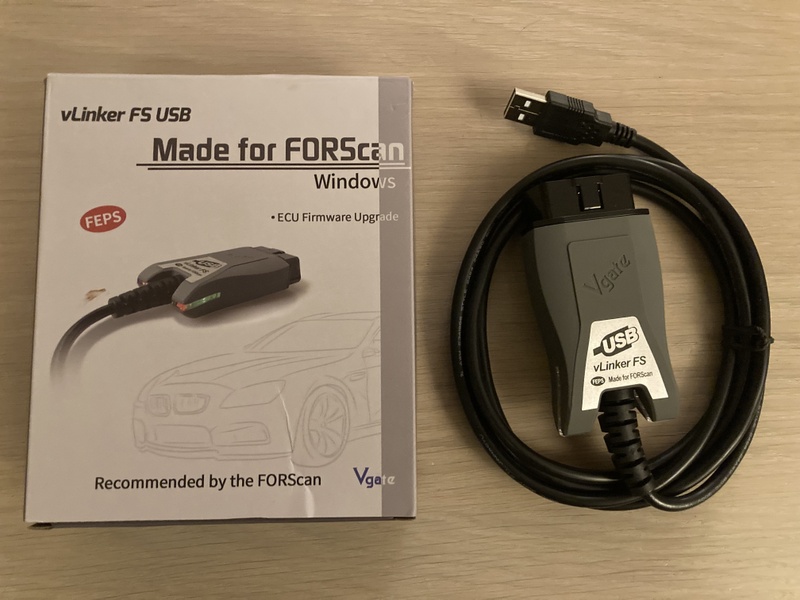

Recent heb ik een OBD kabel (Vgate vLinker FS USB) gekocht bij AliExpress. Gisteren heb ik de software (FORScan) geïnstalleerd en vandaag de eerste aanpassing gedaan nadat ik de nodige backups heb gemaakt.
De achterlichten zijn nu aan bij dagrijverlichting.

PimZ schreef op dinsdag 12 maart 2024 @ 17:41:
Zit hier ook naar te kijken. Is het met ForScan echt zo simpel als men doet overkomen om dit aan te passen? Zo ja dan bestel ik die kabel direct!

Cruisix schreef op woensdag 13 maart 2024 @ 13:05:
Als je een beetje handig bent met computers is het goed te doen, anders iemand zoeken die het voor je wilt doen. FORScan kan je 2 mnd gebruiken met een gratis licentie, daarna €13,- per jaar. Lees je goed in en zorg dat je als aller eerste stap van elk module backups maakt, dan komt het vast goed.
Heb inmiddels ook “doors autolock at 20 km/u” geactiveerd en een ander Sync opstartscherm (ST ford performance).

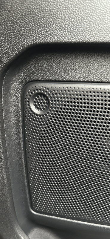

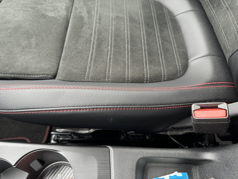

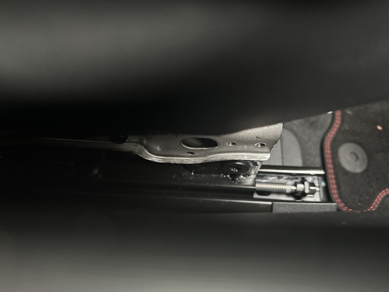

Afbeeldingslocatie: https://tweakers.net/i/zhwqR8iZc3sqZu2FRH7f4v2qScw=/x800/filters:strip_exif()/f/image/o6NNSvWZXxdwOQTPcsxHdt2v.png?f=fotoalbum_large
Afbeeldingslocatie: https://tweakers.net/i/5lxI-d-qxXEVmfHHjWuAw8f4l5s=/800x/filters:strip_icc():strip_exif()/f/image/rWy96iJChrHSuihwsCwpF6xk.jpg?f=fotoalbum_large
Afbeeldingslocatie: https://tweakers.net/i/9ysTgNiR4rhVbiR8vzveawZnRBk=/800x/filters:strip_icc():strip_exif()/f/image/SqelsFmguPD0KgwNVtErkI5s.jpg?f=fotoalbum_large
Afbeeldingslocatie: https://tweakers.net/i/lvs0JGh2hCWrzRIYqjEpY3TvjC4=/x800/filters:strip_icc():strip_exif()/f/image/LqV9ZHi8iCJAcuv3ZBY90NS3.jpg?f=fotoalbum_large
Bij mijn deurpanelen ontbreken de B&O logo’s .
Tevens mis ik afdekking aan de binnenkant van mijn AGR stoelen,..
Iemand die dit óók heeft ???

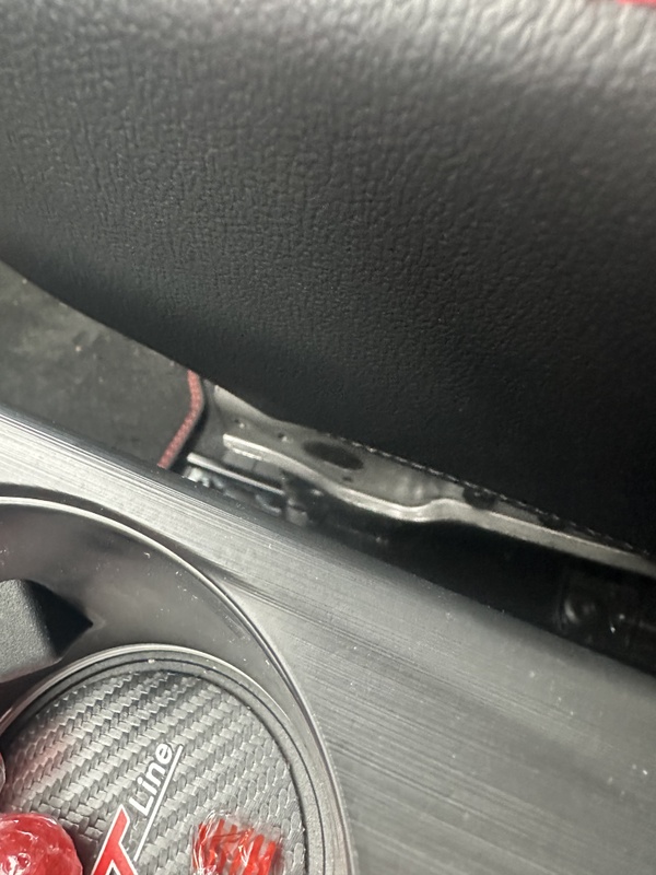

André66 schreef op woensdag 20 maart 2024 @ 14:12:
Wat zou daar moeten zitten dan?

Die ontbrekende B&O logo is bekend ja. Meest trieste bezuiniging ever :')
Net zoals de ontbrekende motor bedekking :')
  • André66
  • Registratie: September 2023
  • Laatst online: 30-08 16:07
[quote]ehtweak schreef op woensdag 20 maart 2024 @ 15:04:
Je kijkt nu op het blanke metaal..
Zwarte beschermkap /afdekking …..?!?!

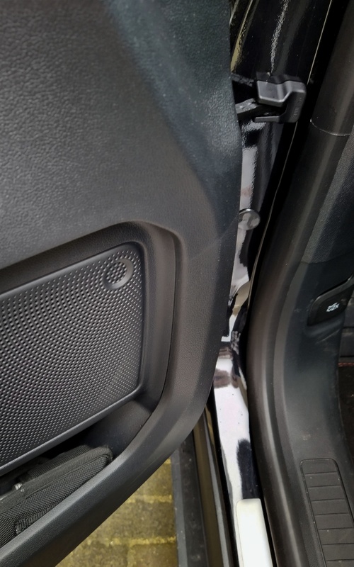

Zo ziet het er bij onze Kuga uit (geleverd in september 2023):
Afbeeldingslocatie: https://tweakers.net/i/lzh9qTfMyx7bFY7ETJJMNuytKFs=/x800/filters:strip_icc():strip_exif()/f/image/hK7ACbVkkvpANZwxLF3cWoff.jpg?f=fotoalbum_large
Nooit geweten dat daar een versiering zou moeten zitten...
Is het functioneel dan? :+
Dat schijnt al enige jaren zo te zijn. Bij meerdere Ford modellen...

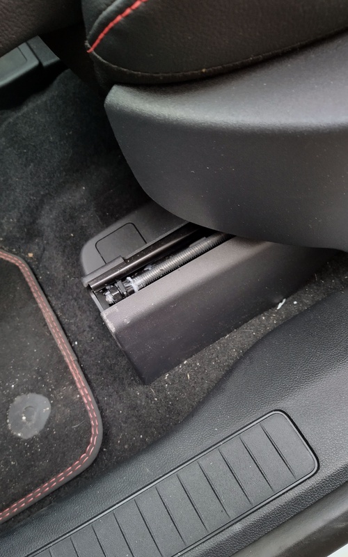

André66 schreef op woensdag 20 maart 2024 @ 16:08:
Bij onze Kuga ziet dat er zo uit:
Afbeeldingslocatie: https://tweakers.net/i/_fmgHlI-ZgyGAmJaVWKnAvyS6f4=/x800/filters:strip_icc():strip_exif()/f/image/D58Z0pxDk0M2pbFKjACTeR17.jpg?f=fotoalbum_large
Je kijkt hier naar de bestuurdersstoel.

  • André66
[quote]ehtweak schreef op woensdag 20 maart 2024 @ 17:06:
Dat is aan de buitenkant….
Ik bedoelde aan de midden console kant, andere kant van de stoel

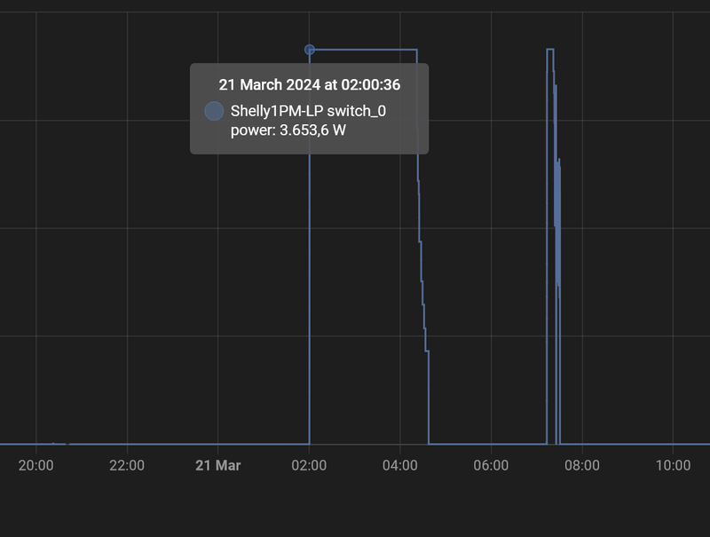

Andere vraag: aanvankelijk zie ik de Kuga opladen met 2 kilowattuur en later wordt dat minder. Hij staat nu op 79% en laadt nu met 1 kw. Is hier een logica in?
  • ehtweak
ehtweak
ICT opruimer

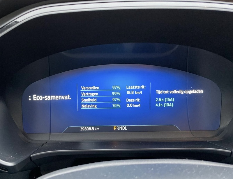

@WinfriedW Bij mij thuis laadt 'ie altijd zo tegen z'n maximum aan; 3,7kW:
Afbeeldingslocatie: https://tweakers.net/i/N3q0x5QKUFOXDxWtDpQeAiUdZLk=/800x/filters:strip_exif()/f/image/SnSpRaNsNutuSyo6xe6u4Qtp.png?f=fotoalbum_large
En dan continu de maximale waarde.
Afgelopen nacht weer vanaf 02:00h-04:21h. En dan nog heel eventjes om de auto op te warmen, net ff voor half acht. Dan kan ik met een lekker warme Kuga vertrekken.
In z'n totaliteit 10,5kWh à 0,25/kWh = 2,63€ d:)b En daar heb ik dan 50km woon-werkverkeer mee gereden en de auto voorverwarmd.
[ Voor 6% gewijzigd door ehtweak op 21-03-2024 21:07 ]

André66 schreef op donderdag 21 maart 2024 @ 16:09:
Heb gisterenmiddag nog ff gekeken. Wel lastig, want het zit goed uit het zicht.
Maar zo ziet het er bij onze Kuga ook uit.
Zo te zien is er ook bar weinig ruimte om er nog iets van een afdekstrip tussen te wrotten. En voor zover ik me kan herinneren van onze vorige auto (een Skoda) zat het ook bij die auto zo gemonteerd.

RDW: De bevestiging van de stuurstang aan het stuurhuis heeft mogelijk een te grote speling.
Ford: bovenste stekker van stuurhuis mogelijk los
