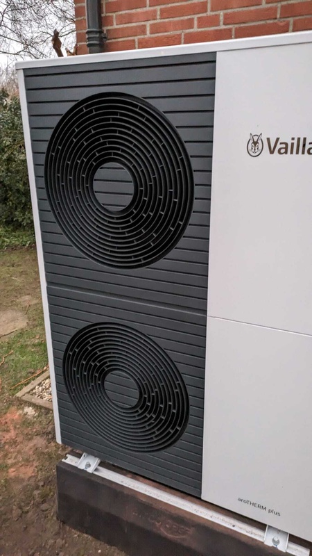

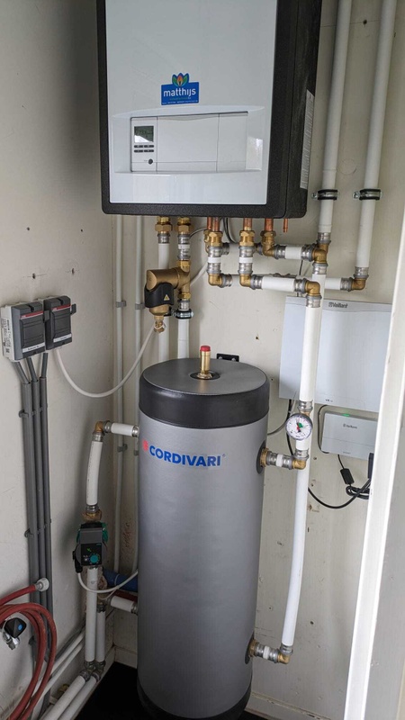

Hij staat. Hij draait. Het is warm en er is weer douchwater. Arotherm plus 105/6 met hydrobox, parallel buffervat, 300 liter boiler. Blij mee. De installateurs hebben onze HR ketel er zo lang mogelijk in laten hangen en eromheen gewerkt, want het wat -8 in de nachten afgelopen week.. Blij mee.
Nog wel een vraagje: ik probeer de sensoapp te installeren via sensonet. Kan kennelijk niet rechtstreeks met de myvaillant app gaan werken. Ik krijg (zie screenshot) echter al twee dagen 'gateway upgrade' en er gebeurt niks. De info in de app over het systeem komt wel door. Tips?

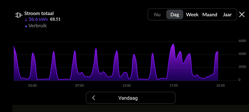

  • RBoss
  • Registratie: Januari 2023
  • Laatst online: 30-03-2025
RBoss schreef op woensdag 17 januari 2024 @ 13:14:
Sensoapp opgelost door uitloggen en weer inloggen..
Nu schijn ik automatisch de vraag te gaan krijgen of ik naar de myvaillant app kan overstappen. Of moet ik nog iets doen?
Ging automatisch.. systeem draait lekker en ik heb een werkende myVaillant app.
Niet teveel aan-uit cycli is belangrijk, lees ik vaak. Volgens de app nu 294 uur in bedrijf met 273 keer aan en uit. Dat is 22 keer per 24 uur.
Redelijk?
  • RBoss
Proton_ schreef op vrijdag 6 oktober 2023 @ 19:30:
Neu, dat komt bij een juiste inregeling op een half uur aan, half uur uit en dat is helemaal prima.
Inmiddels draait hier een warmtepomp sinds 10 januari. En ook netjes, volgens mij, in elk geval qua comfort.
Hij slaat volgens mijn homewizard elke 1 uur en 3 kwartier aan en ik reken nu uit: 763 aan/uit cycli in 68 dagen is 11 per dag.
Is dat goed, redelijk, mwaahhh?
  • Technician-
  • Laatst online: 21:04
Ziet er allemaal strak uit. Is een vakman geweest.
Wat kost nou zo’n hele installatie ?
Boven 15K schat ik zo?

  • Proton_
  • Laatst online: 31-10 18:36
Proton_
Team Welles
@RBoss Die getallen zijn niet gek.
Ligt aan je afgiftesysteem etc, maar als het comfort goed is (geen overshoot bijvoorbeeld) dan is het wel redelijk tot goed :)
Komende herfst kan je de stooklijn strakker zetten, dan daalt het aantal starts ook.
(de hoeveelheid knietjes vind ik wel jammer trouwens, al is dat een detail dat voor de werking niet echt uit maakt)
  • RBoss
Technician- schreef op dinsdag 19 maart 2024 @ 19:58:
Goed ingeschat. Met subsidie eraf 15k..
  • RBoss
Proton_ schreef op woensdag 20 maart 2024 @ 13:34:
Afbeeldingslocatie: https://tweakers.net/i/UfqxvK9Iz3rwM7bYe05fOBqnPw4=/800x/filters:strip_exif()/f/image/Ou1Lc21dyOCsv36DzudppUCZ.png?f=fotoalbum_large
Nog steeds knietjes? Ik vroeg me nog wat af over wat je zei over die stooklijn. Als ik die verlaag en ik krijg dan langere runs en minder start/stops, is dat dan net zo comfi en misschien zelfs stiller buiten? Ik heb nu stooklijn 0,85. Wat raad je me aan?
