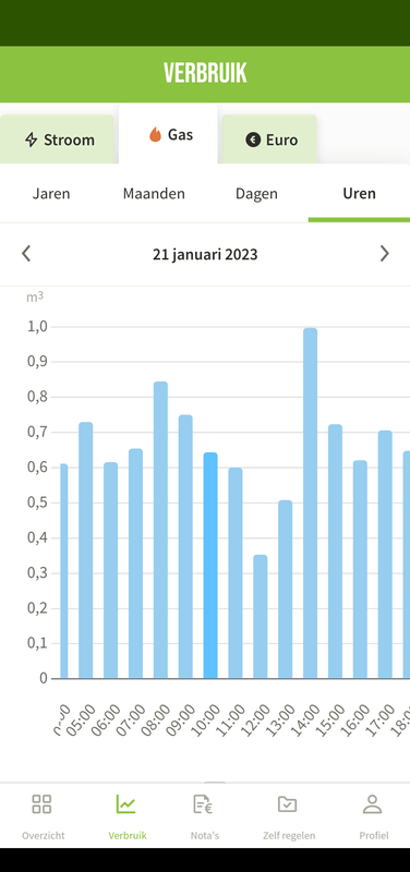

Ik ben nu aan het bijhouden hoeveel gas ik gebruik als ik de temperatuur continue op 21 hou nu het buiten continue tussen -1 en 2 graden is. CV temp staat op 50/55 graden. Lijkt mij wel iets waarmee je het verlies/ benodigd vermogen kunt bepalen. Of doe ik dan iets geks?
Niets geks aan, je kunt in 24 uur bepalen hoeveel thermisch vermogen je huis nodig heeft. Alleen je SWW kan daar nog in zitten.
Ik kom uit op zo'n 0,6/0,7 m3 per uur. Maal 8,8 = 6,2. Zegt dat nou iets over het vermogen van de warmtepomp die er zou moeten komen? Hoe reken je dit nou om naar vermogen bij -10?

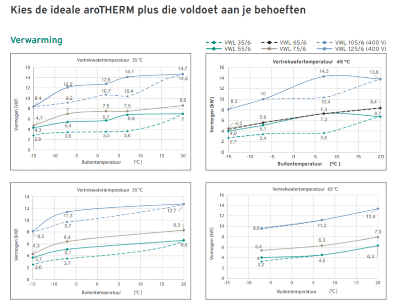

RBoss schreef op zondag 22 januari 2023 @ 11:41:
Net mijn gasverbruik van 1 december tot vandaag (632m3) gedeeld door het aantal graaddagen in Twenthe voor die periode (932). Komt 0,7 uit. Bedoelde je dat?
Dan kom je voor 30 graaddagen aan 21 kuub.
21 kuub maakt iets van 180kWh warmte (je hebt vrij nette CV temperatuur dus vrij net rendement)
En dat dan weer delen door 24 uur geeft 7,5kW.
Het is wat krap met de Vaillant , maar er zijn meer ervaren lui hier op dit punt ;)
Dit getal is wel inclusief douchen, en dat doe je niet aan >8kWh/m3. Hoeveel gas verbruik je per zomer maand (dat je niet met vakantie bent)?
Kan zijn dat je het red met de Vaillant als je een losse warmtepomp boiler gebruikt voor SWW.

Ronald schreef op zondag 22 januari 2023 @ 13:57:
Kijk, dat schiet op. Herberekend met 2 x 25/26m3 voor douchen kom ik dan uit op 6,9Kw. En ineens doet Vaillant weer mee..
Zo'n warmtepompboiler had ik al op mn lijstje staan.. die maakt Vaillant ook. Arostor VWL BM 270/5..

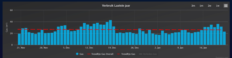

Kijk uit met een conclusie trekken uit een korte periode,
Voorbeeldje bij mij:
Afbeeldingslocatie: https://tweakers.net/i/sC10jjawzvnKIB5yPr1slcJbb-M=/800x/filters:strip_exif()/f/image/SaN1hkrUCiZW535JUOGkRF8d.png?f=fotoalbum_large
Beetje vertekend beeld omdat dit 2 CV ketels betreft, waarvan 1 hopelijk volgende week uitgaat (warmtepomp).
Mijn gemiddelde verbruik is 26m3 per dag, dus 8,66 kW per uur ( reken even met factor 0,8 qua gas). Maar in de periode met vorst ( -5) heb ik over de 13 kW nodig. Vorige winterperiode met zware vorst -10, trok mijn ketel van het voorhuis meer dan 15 Kw.

  • ds23man
  • Registratie: Oktober 2021
  • Laatst online: 21-11-2023
ds23man
Eenum
Ronald schreef op zondag 22 januari 2023 @ 17:14:
Je kunt inderdaad beter de gemiddelde etmaal temperatuur aanpassen op het historisch stookgedrag, dan gaat mindergas het verbruik per graaddag iets aanpassen.
Maaruh, @ds23man je grafiek is niet genormaliseerd aan graaddagen, dus zegt op zich niet zoveel… moge duidelijk zijn dat jouw woning een hogere Warmtevraag heeft dan TS ;)
Het gaat om het verschil tussen een gemiddelde temp en strenge vorst. Als ik in mijn geval van het gemiddelde uitga dan zou ik met een 9 kW uitkomen, maar dan zit ik met -10 toch echt in de kou. Vorige winter hadden we een kortdurende strenge vorst periode en was de warmtebehoefte toch echt richting de 15 kW. In die periode had ik mijn ketel begrensd op 10 kW en we zaten toch na een paar dagen in de kou.... Vandaar dat ik het voorhuis ga doen met een 125 in hybride opstelling.
17,5 kWp zuid Vaillant Arotherm plus 55/6, 75/6 en 125/6
  • Ronald
  • Laatst online: 22:38
@ds23man 21-27 Dec lijkt 140m3 en waren met standaard instellingen mindergas.nl 76,45 graad dagen
1,83 kuub/graad dag
Dan verwacht ik bij 30 graad dagen voor jouw woning dus 55 kuub (-10 buiten, 20 binnen, beiden etmaal gemiddeld)
Ofwel net geen 20kW
Lijkt vervolgens weer een goede match voor je praktijkervaring: 45 kuub voor de dag met -5 op basis van die mildere week.

  • RBoss
  • Registratie: Januari 2023
  • Laatst online: 30-03-2025
ds23man schreef op maandag 23 januari 2023 @ 14:11:
Ik zou eerst eens kijken wat de 75 aan vermogen kan leveren bij -10. Je moet ook in de gaten houden dat een WP op max vermogen een hoop herrie maakt en snel dichtvriest. Vaak is het beter om een maatje groter te kiezen, alleen zit je bij Vaillant gelijk aan een 3 fasen koelkast vast.
Dat wordt dan een 105/5 lijkt me.. Die levert bij 55 graden aanvoer als ik deze grafieken goed lees bij -10 nog wel 9Kw en nog 8 bij -15.. Klopt dat?
Afbeeldingslocatie: https://tweakers.net/i/Efh2lyeim_Q6mokq8FlCznU2V8c=/800x/filters:strip_exif()/f/image/XbIeqRdzg5JdKC9zn62pzLyQ.png?f=fotoalbum_large
  • ds23man
ds23man
Eenum
Het is wat je wil natuurlijk, hier mijn 125/6 met de genormaliseerde maataanduiding:
Afbeeldingslocatie: https://tweakers.net/i/ktUUaZ-a6w4K3wBVPz0io1jgf5I=/800x/filters:strip_icc():strip_exif()/f/image/g6LfsdiHnysPXetmFx8kAyGS.jpg?f=fotoalbum_large
De 105 is net zo groot.
Wat je kan doen is om de VWZ MEH 97/6 erbij te installeren, dan heb je 6 kW extra vermogen ( cop 1!) voor extreme situaties (lees een week per jaar). Dan kan je ketel en gas eruit met een 75/6
  • RBoss
ds23man schreef op maandag 23 januari 2023 @ 15:02:
Interessant! Af en toe de waterkoker aan om bij te verwarmen.. Dank voor de tip. Maar dan dus ook meteen een warmtepompboiler erbij. Of een boiler door de wp gestookt.

Voor de Arotherm Plus units kan je die gegevens opzoeken in Franciesco in "Vaillant aroTHERM warmtepomp ervaringen"
Hoe belangrijk het minimumvermogen is, is ook afhankelijk van de systeeminhoud.
Ledenradiatoren scoren daar wel goed :)
Je wil maximaal 1 start per uur; de standaardinstelling zorgt daar meestal wel voor (mits dus voldoende water).

  • Proton_
  • Laatst online: 31-10 18:36
Proton_
Team Welles
@RBoss
Op elke pagina is het rechtergrafiekje het verwarmingsvermogen, het onderste lijntje is dan het minimum.
Het minimum bij +12 is ongeveer de helft van het maximum bij -7.

Dank je! Die grafiekjes begreep ik niet zo goed. Op het gevaar af een domme vraag te stellen: Wat zijn die toeren?

  • Proton_
Proton_
Team Welles
@RBoss dat is het compressortoerental; daar heb je eigenlijk niets mee te maken, maar tussen de onderste en bovenste punten van die grafiek kan de warmtepomp regelen.
