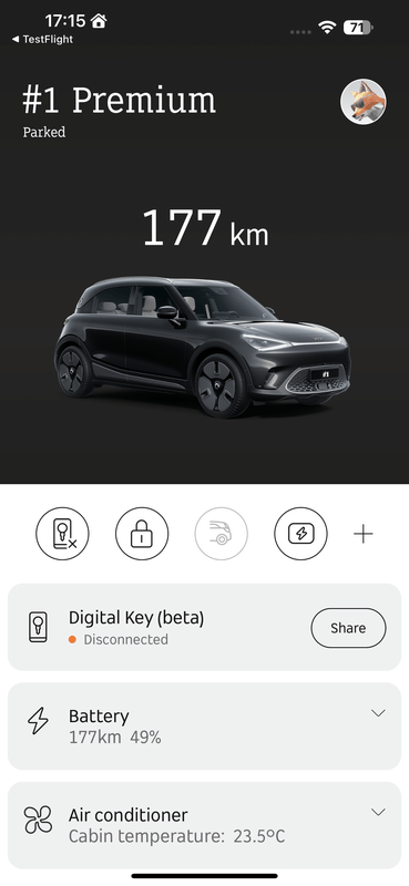

Mocht iemand geïnteresseerd zijn in 2.0 van de iOS app. Functionaliteit is nog niet compleet. Maar is wel een heel stuk sneller dan de huidige app.
https://testflight.apple.com/join/6KxvN9lzAfbeeldingslocatie: https://tweakers.net/i/y2_OcJeyFqvoZ4eh2v9F6CZx3ao=/x800/filters:strip_exif()/f/image/CYh9JBVQGnIpi3ZVJCuoKic4.png?f=fotoalbum_large
Afbeeldingslocatie: https://tweakers.net/i/OBnPg_bLmM6cBcerkStNlhgOXbA=/x800/filters:strip_exif()/f/image/tCVqNUuXMmicupgfZv8zUM6K.png?f=fotoalbum_large

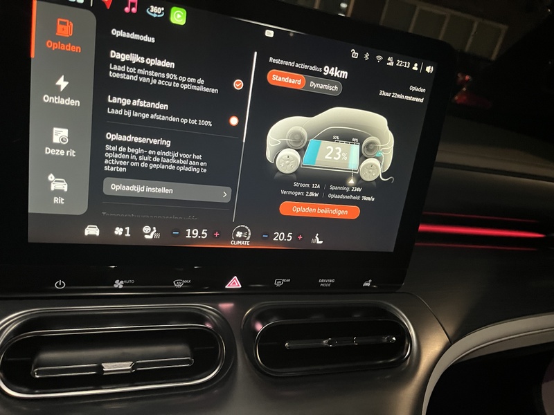

Mijn Smart#1Pro laadt aan de EV Box laadpaal thuis traag en slechts 3,7kw per uur met 14A, terwijl 3x25A in meterkast aanwezig is. Ik dacht dat sneller laden mogelijk was? Nu duurt het bijna 20 uur voor de accu vol is. Is de Smart-laadkabel een eenfase lader en kan een driefasen laadkabel de laadsnelheid verhogen?
Trouwens werkt mijn Smart-laadkabel niet op de nieuwe Liviqo EV Box laadpaal, de laadkabel maakt geen verbinding met de auto ondanks reset en allerlei andere pogingen. Heeft iemand anders hier ook last van?
  • Baumans
  • Laatst online: 10:41
De pro heeft maar een 1 fase lader en geen 3 fase lader. Daarom kom je niet boven de 3,7 Kw per uur uit.

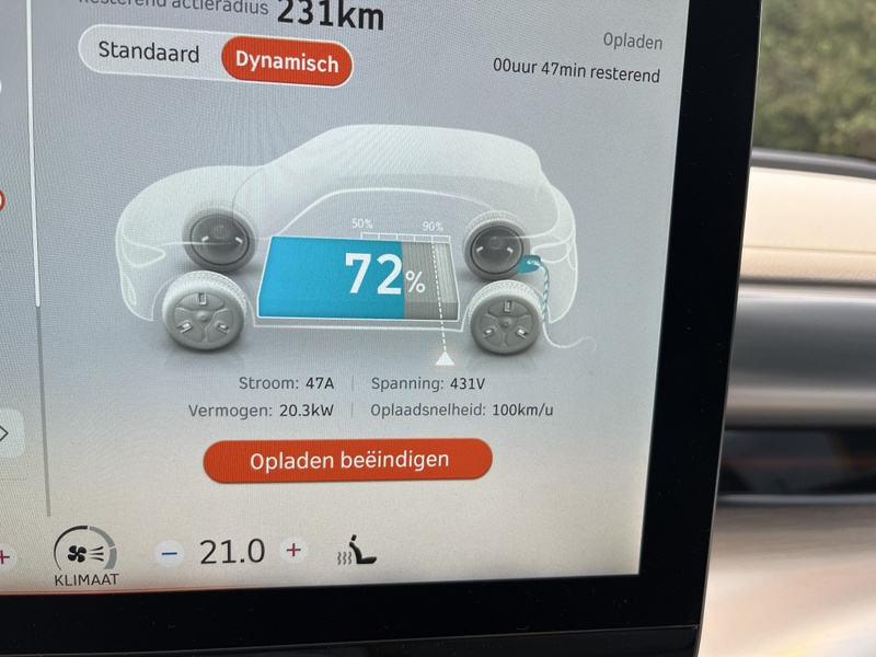

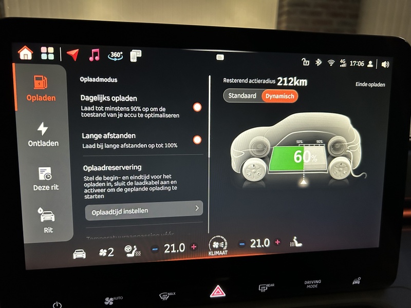

Alleen de plus versies (en ook de premium en brabus) kunnen laden met 22Kw (en hebben daar dus wel 3 fasen voor nodig). Met een enkele fase krijg je hooguit 7,4 Kw (230v x 32 Ampere = 7,36 Kw.). Met 16 ampere gezekerd krijg je dus max 230v x 16 ampere = 3,68 Kw. Om met 22 Kw te kunnen laden heb je dus wel 3 fasen nodig = 230 v x (3x 32A) = 22.08 Kw. Als je met slechts 16 ampere zekeringen kunt werken (omdat de hoofdzekeringen 25 ampere zijn, en je niet gelijk of hoger mag zekeren voor je laadstation) kun je met maximaal 3x16a x 230v = 11.04 Kw laden. Zie ook de screenshots van de Smart site.
Afbeeldingslocatie: https://tweakers.net/i/eFC3BzBCuPoL770L-D9FD0CAMnA=/x800/filters:strip_exif()/f/image/FPes0ly6jEkOgnMxuv3cjPpI.png?f=fotoalbum_large
Afbeeldingslocatie: https://tweakers.net/i/3lbhsdDEymWZ_JOxE7WikTjkcpk=/x800/filters:strip_exif()/f/image/LYOw7Snvp8s3iHFfl79TYXGa.png?f=fotoalbum_large

Een vraagje. Weet iemand of het gebruikelijk is dat bij smart pro + (7,4kwh boordlader) ongeveer 1 uur duurt om 100 km op te laden bij een snellader (in dit geval Fastned)?
Lijkt mij vrij lang.

Dank voor je reactie. Ik ga met de auto naar de garage. Lijkt me genoeg aanleiding voor een onderzoek. 100 km per uur is dan meer dan 3 en half uur totdat de auto vol is aan de snellader. Kan mijns inziens niet kloppen

De Pro+ heeft toch 22kWh AC? En DC 150kWh.
De Pro heeft wel 7.4kWh (en 130kWh DC)
Ff een grove schatting.
Auto verbruikt 20kWh/100km. 20kWh laden bij 100kWh laadsnelheid (moet je bij Fastned wel halen) = 1/5 uur oftewel 12min
Dus in 1 uur 100km is of een mankement of je hebt veel plankgas gereden waardoor de voorspelling vertekend is.

Hier komt een foto bij Fastned en eentje bij een gewone laadpaal van Vattenfall
Afbeeldingslocatie: https://tweakers.net/i/ndXykBHvvvqAB-rfrgAhQexRxi0=/800x/filters:strip_icc():strip_exif()/f/image/77XMfZ9Hedu9FpZN1lw38xp3.jpg?f=fotoalbum_large
Afbeeldingslocatie: https://tweakers.net/i/nJSXIq5I5sQz9miOGRVujiyNxvI=/800x/filters:strip_icc():strip_exif()/f/image/t8ftI7TqqArFpMO2SGawKp5J.jpg?f=fotoalbum_large
  • MarcoSmart
  • Registratie: Oktober 2024
  • Laatst online: 15-12-2025
De eerste foto is van Fastned CCS 300 kw
De tweede Vattenfall 11 kw
  • driel24
  • Laatst online: 00:05
MarcoSmart schreef op dinsdag 19 november 2024 @ 17:42:
Snelheid bij 72% is, ten opzichte van de laadcurve, lager dan gebruikelijk. Omdat de snelheid heel erg inkakt bij deze vulgraad, zou je normaal gesproken de auto loskoppelen van de snellader. Heb je ook gegevens bij een lege accu?

Het valt me op dat de 11 kW laadpaal maar 234 volt geeft terwijl dat 400 zou moeten zijn. Alsof er maar met 1 ipv 3 fases geladen wordt.
  • MarcoSmart
Volgens mij wordt er maar met 1 fase geladen. Boordlader is 7,5 kWh 1 fase

  • Smartie5
  • Registratie: Januari 2024
  • Laatst online: 14-10 20:55
Zie hieronder: / verschil bij nu voor mij 60% accu capaciteit
