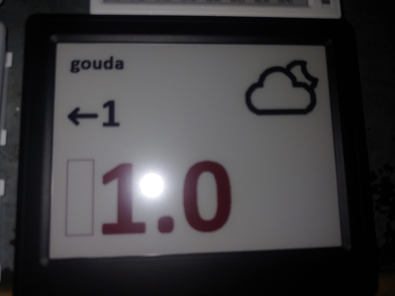

Nu het voor het eerst vriest, vind ik een klein bugje in het 4.2" display:
Afbeeldingslocatie: https://tweakers.net/i/L5TTyK5O9rV3iX7MtDu9JuwpsW4=/800x/filters:strip_icc():strip_exif()/f/image/RXVSKBvULnTxEZnd8YvDLEpw.jpg?f=fotoalbum_large
Mijn gok is dat de karakterset geen minteken heeft. Handigst om te melden in github?

KabouterSuper schreef op vrijdag 1 december 2023 @ 08:19:
Is je AP up-to-date?
Ik meen dat dit al gefixt was.
Mensen in de discord hebben ook prima werkende negatieve temperaturen
Yes https://github.com/jjwbru...7b9a5ad7fde4ac581c8bbad21
Vanaf v2.01 zou dit teken in de fonts moeten zitten.
[ Voor 11% gewijzigd door milo526 op 01-12-2023 08:29 ]
  • KabouterSuper
milo526 schreef op vrijdag 1 december 2023 @ 08:22:
Check en thanks! Ik liep nog wat achter. Nu vriest het hier ook.

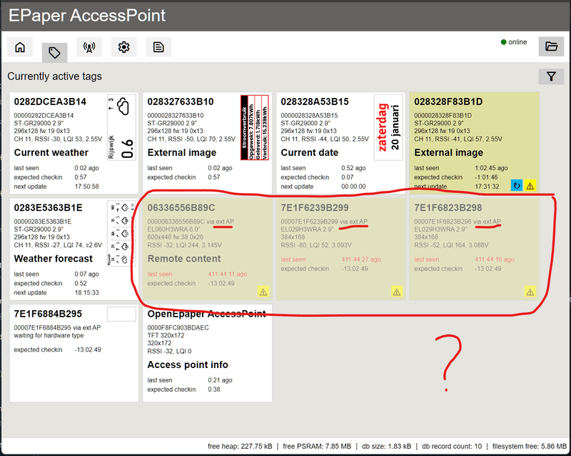

  • theezeefje
  • Laatst online: 10-10 21:01
theezeefje
Poehee
Vandaag mijn AP en displaytjes binnengekregen, dank @Nic !
Als ik de webpagina van het AP erbij pak, zie ik een helemboel displays met daarbij 'via ext AP'.
als ik die verwijder, zijn ze na reboot van het AP weer terug. iemand een idee hoe ik deze kan verwijderen ?

  • Nic
  • Laatst online: 02:06
theezeefje schreef op vrijdag 19 januari 2024 @ 14:01:
Als ze vanzelf terugkomen dan zijn ze ofwel 1) daadwerkelijk actief of 2) je hebt na het verwijderen de AP te snel gepowercycled, waardoor die zijn database niet heeft weg kunnen schrijven (dat gebeurt maar eens in 5 minuten). De rebootknop in het settings-scherm schrijft de database wel weg.
Als je ze nog steeds niet wegkrijgt, post dan even een screenshot.

@Nic , er blijven displays terugkomen :D
Afbeeldingslocatie: https://tweakers.net/i/Y47zYMSngwtXOJI8LkkXOuGYOPU=/800x/filters:strip_exif()/f/image/TvwdKoPyUgJNyU0pBbumsHFs.png?f=fotoalbum_large
nog suggesties hoe ik hier vanaf kom ?
AP is een keer middels de reboot knop gereboot, toen bleven ze ogenschijnlijk weg,
maar nu na een paar uur draaien komen er weer een paar terug.
Bij de AP info zie ik ook Tag count: 6/10, terwijl ik maar 5 displays en één AP heb.
Ik heb tevens 1 schermpje even buiten bereik van het AP gehad, ik zie de oude data er nog op staan, maar nu met een klein rood kruisje in de hoek, deze lijkt zich niet opnieuw te verversen. is hier de enige oplossing batterijen verwijderen en ff shorten ? of zijn er nog andere truukjes ?
Vroeger, toen de kratten bier nog van hout waren, en je moest doorzuipen om de kachel warm te houden....
Herkenbaar dit, 1x in de zoveel tijd komt er een 26e niet bestaande niet verwijderbare tag bij. Ik zet dan altijd de tagdb.json terug en haal de stroom even van de AP af en dan ben ik er weer voor een tijdje vanaf.

theezeefje schreef op zaterdag 20 januari 2024 @ 17:38:
Als een tag een tijd buiten bereik van het AP is, dan gaat 'ie minder vaak inchecken, eerst ieder half uur, later ieder uur of als het lang duurt wordt 'ie uiteindelijk nog maar 1x per dag wakker, om batterijen te sparen. Zodra je weer binnen bereik komt, dan kan het dus even duren voordat de tag weer zichtbaar is. Na maximaal een dag komt 'ie vanzelf weer terug. Als je niet zo lang kunt wachten, dan kun je inderdaad de tag rebooten.
Die tags die vanzelf terugkomen: als je de tag rechtsklikt en 'delete tag from list' kiest (en verder niks, dus niet rebooten of zo) dan kan 'ie eigenlijk niet terug komen... Het zijn zo te zien inderdaad tags van mij, die er snel tussendoor schoten bij het testen van het access point nadat ik de database had geleegd.

Nic schreef op zaterdag 20 januari 2024 @ 20:20:
Als ik ze weggooi, dan verdwijnen ze inderdaad, op zich dus geen ramp.
maar op de een of andere manier komen ze toch weer boven water als het AP gereboot is, ondanks dat de DB gesaved is.
  • Nic
De mogelijke plekken waar de tagDB bewaard wordt:
- de RAM van de esp32 (dat is de versie die tijdens runtime gebruikt wordt)
- /current/tagDB.json (wordt tijdens het opstarten ingelezen, en iedere paar minuten geschreven vanuit RAM)
- /current/tagDB.bak.json (voorlaaste versie van tagDB.json, wordt ingelezen door het AP als tagDB.json niet bestaat)
- localstorage van je browser (wordt bewaard als je instellingen van een tag wijzigt, en in de settings kun je die versie terugzetten bij 'restore tagDB from file')

ik zie ze terugkomen in de /current/tagDB.json,
en als ik die uit mn local storage haal, staan ze dr ook in.
Kan ik de hele database niet leeggooien ?

ja, je kunt alles gewoon weggooien. De tags die zich melden worden vanzelf weer toegevoegd.

local storage clearen is gewoon cache leeggooien ?
  • Nic
je kunt 'm selectief verwijderen: in Chrome: developer tools (ctrl-shift-J), tab 'application', en dan ergens onder het kopje local storage.

kijk! dat was hem.
uit de local storage gehaald, daarna in de /current de DB weggemikt.
nu zie ik ze niet meer.
dank!

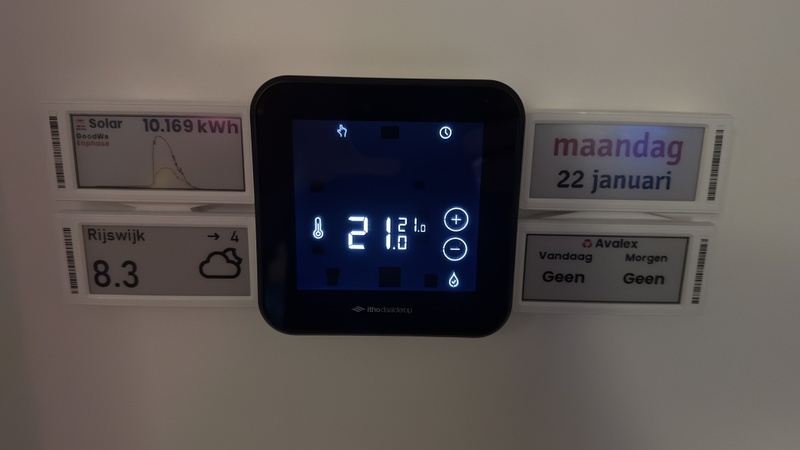

Zo, even een mount gemaakt zodat ie naast een Itho Spider te monteren is. Indien wenselijk kan ik de stl online zetten.
Afbeeldingslocatie: https://tweakers.net/i/6wqMKrh2edhXVEaMLOpRfzbjzIQ=/800x/filters:strip_icc():strip_exif()/f/image/DZysgTJoSc8xh1mcwMZ24Z6I.jpg?f=fotoalbum_large

Edit: met dank aan @Toppe voor de basis, heb ik een van de tags gebruikt als infodisplay in de badkamer. De code staat in het HA-topic: sOid in "Home Assistant: Open source Python3 home automation - deel 5"
Afbeeldingslocatie: https://tweakers.net/i/1mNRyKUTSHIW77-fTPX3o6z_UfM=/800x/filters:strip_icc():strip_exif()/f/image/MKESW5DhYLwD7PlGYpYbueqa.jpg?f=fotoalbum_large

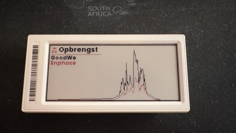

Zo! Leuk speelgoed.
Afbeeldingslocatie: https://tweakers.net/i/uHT1MEa3u1EcnO9HwNpivTO3gJY=/800x/filters:strip_icc():strip_exif()/f/image/SRKXui3hiwYABK3LlGaPkTC1.jpg?f=fotoalbum_large
