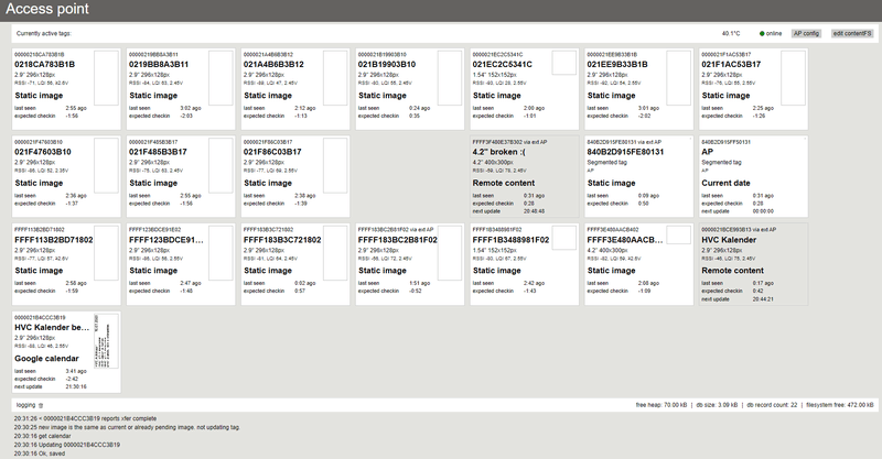

Hi, een korte update aan mijn kant.
Inmiddels een stuk of 25 displays gekocht. Lekker aan het spelen geweest. Draai nu 2 AP's door middel van twee segmented tags.
Afbeeldingslocatie: https://tweakers.net/i/YtQX3tYO2UMIxVLUbAqG6SLM3yI=/800x/filters:strip_exif()/f/image/bGyotwgoYjoxO0CpNigCiCR5.png?f=fotoalbum_large

Dit is de foutmelding in de console log:
Afbeeldingslocatie: https://tweakers.net/i/7dMhXbLrjiDamhijS8FqE2hlAvg=/full-fit-in/4000x4000/filters:no_upscale():fill(white):strip_exif()/f/image/WIKwfH2MkRFbLR6OR6JOvj2J.png?f=user_large
Edit: Ik had trouwens de hele update nog neit gevonden in de AP, maar ik kan nu rechts klikken :P
Het gaat alleen nog niet helemaal goed:
Afbeeldingslocatie: https://tweakers.net/i/P8_PoG1NqrkJPLwS7XTeTGbhe-A=/full-fit-in/4000x4000/filters:no_upscale():fill(white):strip_exif()/f/image/zewdYf7IfuL3EFbTqY4nmUq1.png?f=user_large
[ Voor 39% gewijzigd door Luther op 24-08-2023 12:46 ]
  • Pietb
Heb ik ook bijna altijd, reboot van het AP helpt soms, maar met deze versie moest ik in de advanced opties de ESP apart updaten voor het begon te werken.
  • Nic
  • Laatst online: 02:06
Paar keer proberen, dan werkt het. Vooraf even een reboot van de AP helpt soms. Het is een vaag probleem, dat veroozaakt wordt omdat je via javascript niet rechtstreeks bij de release op Github kan ivm CORS headers. Daarom wordt de ESP even gebruikt als proxy, en daar is 'ie niet zo goed in. Ik vermoed dat het veroorzaakt wordt door tls1.3, waar de esp32 nog niet mee overweg kan of zo. Anyway, in de volgende versie (die nog uit moet komen) is dat opgelost. Of voor nu, even /www/ota.js.gz handmatig vervangen in de bestanden (knopje 'contentFS') door de nieuwe versie op https://github.com/jjwbru...lasher/data/www/ota.js.gz
  • Luther
  • Laatst online: 21-11 22:13
Met die nieuwe ota.js.gz ging het in één keer goed!

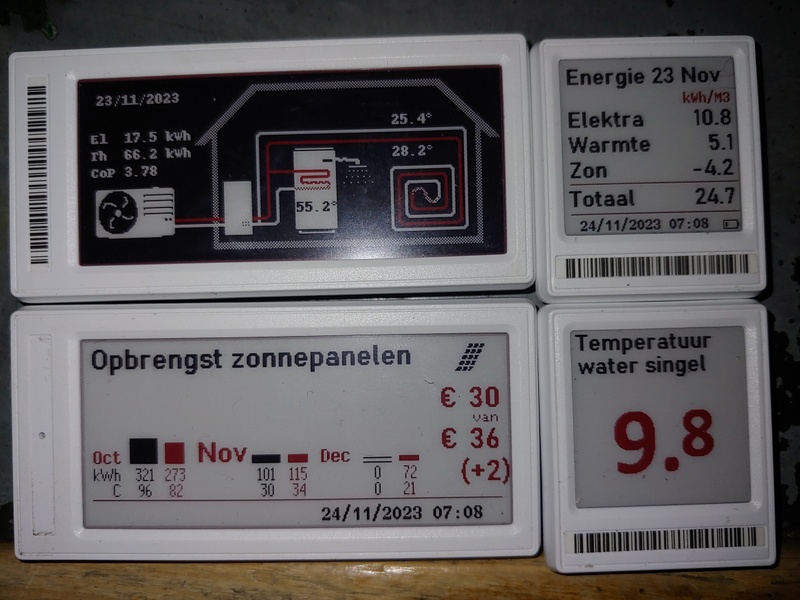

Zo, eindelijk tijd om eens een overzichtje te maken van mijn zonnepanelen:
Afbeeldingslocatie: https://tweakers.net/i/X2cTIaTtkYHcKNaxWTMTgPXkezA=/800x/filters:strip_icc():strip_exif()/f/image/2BDFuchcEQwGiA6GkRPkaG4R.jpg?f=fotoalbum_large
Dit overzicht beoogt de maandeljkse data te tonen, specifiek vorige, deze en komende maand, met daarbij de lange termijn schatting (rode balk), de opbrengst tot nu toe (zwarte balk) en de schatting wat de opbrengst deze maand zal worden (zwarte streepje). De kleine getallen zijn de opbrengst in kWh en Euro. De grote tekst rechts is de stand van de huidige maand tot nu toe tov de geschatte opbrengst.
Ik gebruik hier het json template voor. Dat gaat nog niet helemaal vlekkeloos, maar ik ben een eind.
Wat lukt wel:
* json tekst uploaden via python en via Excel
* blokken maken, zonnepaneel maken met driehoeken en lijnen
* gewone tekst maken in diverse lettertypen
Wat lukt (nog) niet:
* de parameter size gebruiken bij tekst, ik vermoed dat dit alleen werkt met truetype fonts
* het euroteken maken. Ik besef dat deze niet bij alle fonts zit, maar glasstown zou dit teken moeten hebben. €, &eur; en /00a2 werken allemaal niet.
* zowel json template als json variabelen pushen via post requests. De wiki suggereert ook niet dat dit kan; hier wordt gezegd dat de json variabelen via een url opgehaald worden. Het template kan wel gepushed worden via een post request.
When life gives you lemons, start a battery factory

Leuke toepassing!
* De bitmap-fonts zijn inderdaad wat ze zijn: bitmap fonts. Die kun je niet resizen. Je kunt wel nieuwe fonts renderen in een grootte naar keuze (de .vlw-fonts zijn daarin het makkelijkste, via Processing (zie https://github.com/Bodmer...master#anti-aliased-fonts en https://github.com/Bodmer...e_Smooth_Font/Create_font). Render alleen de characters die je nodig hebt, om het bestand zo klein mogelijk te houden. En dan kun je er meteen het euro-teken bij renderen. :-)
* Ik vermoed dat die u8g2-fonts (waaronder glasstown) nog zijn uit de tijd van voor de euro... :-( Er zit geen euroteken bij. Zie https://github.com/olikra...i/fntgrpnbp#glasstown_nbp
* jsontemplate + variabelen, dat zou moeten werken. Als je in de json-template als tekst bv "{opbrengst}" opneemt, dan kun je met een POST naar /set_var met key=opbrengst&val=1234 de waarde wijzigen, of een POST naar /set_vars (meervoud) met een json zoals {"opbrengst": "1234", "euro": "12.34" }. Alle tags met een json-template die die variabelen bevatten worden daarmee geupdate. Zie ook /variables-demo.html op je AP.

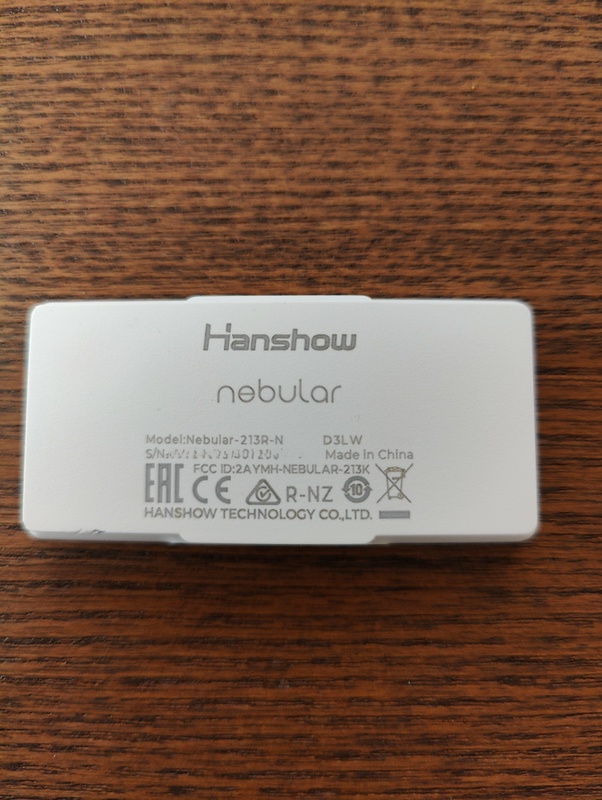

Hallo, Ik heb een vraagje. Onlangs heb ik deze Hanshow Nebular-213 voor een spot prijsje bij Ebay op de kop getikt omdat ik ze in Home Assistant wou koppelen. Nu lukt het mij niet om informatie te vinden over deze ESL. Misschien hebben jullie nog tips?
Afbeeldingslocatie: https://tweakers.net/i/UBoslNK4swXy0uZPPUNgPmsWcI8=/x800/filters:strip_icc():strip_exif()/f/image/fMcR9BnO8xFrLhxBaWdZff9Y.jpg?f=fotoalbum_large
Afbeeldingslocatie: https://tweakers.net/i/cHZlFSSU-4ulf0OAEiH3FdBn_-8=/x800/filters:strip_icc():strip_exif()/f/image/9ozlixgpeqolHE9ylYzuumWv.jpg?f=fotoalbum_large
  • psdata
  • Laatst online: 22-11 09:01
Homey, HA, Sessy, Starlink, Sat_IoT, Ubiquti
  • Corn
  • Laatst online: 19-11 22:10
Corn
Raar jongetje
theboy30 schreef op zondag 22 oktober 2023 @ 16:14:
Mooie tags, maar lastig te gebruiken omdat ze gesealed zitten. Intern is er 'hanshow' silicon, maar eigenlijk een TLSR chipset, waar ATC1441 reeds een compatible firmware voor geschreven heeft. Check even bij hem, bijvoorbeeld op discord

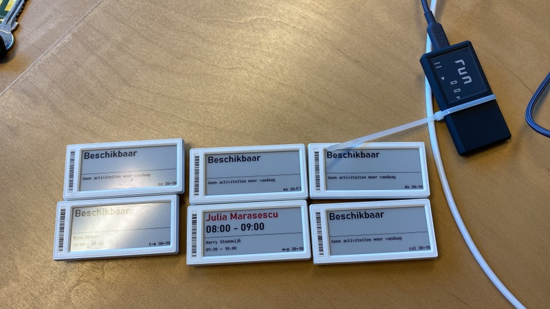

Ik had een tijd gelden een aantal mensen hier beloofd om te mijn creatie nog te showen; en na flink wat werk heb ik eindelijk iets in elkaar weten te zetten wat het tonen waard is.
Afbeeldingslocatie: https://tweakers.net/i/p94welsmJ5479i5onzZ0Z5VXxLE=/800x/filters:strip_icc():strip_exif()/f/image/cnP5buOXUF9yRlT1A93pTUCY.jpg?f=fotoalbum_large
Wat we hier zien zijn tags die per vergaderzaal tonen wanneer de zaal bezet is.
Dit is een puur persoonlijk project; maar op mijn werk kon ik het mooi toepassen zodat er toch ook nog iets enigszins nuttigs uit is gekomen.
Ik gebruik een JSON template op het AP; die JSON variabele ophaalt bij een GCP cloud function.
Deze GCP cloud function haalt op z'n beurt de data op via een ICS-stream van de outlook calendars voor onze room resource.
Hierdoor kunnen mijn collega's in hun outlook agenda zien welke ruimtes gereserveerd zijn; en worden ook deze displays automatisch geüpdatet met deze informatie.
Afbeeldingslocatie: https://tweakers.net/i/auVnBjMOzY6fMEt4BaHZ3Zb94aQ=/232x232/filters:strip_icc():strip_exif()/f/image/O6VIubSMxT8q2NHhKLWTRDAq.jpg?f=fotoalbum_tileAfbeeldingslocatie: https://tweakers.net/i/gVt7Zug9CeyWIglyu8FLlGsOYPY=/232x232/filters:strip_icc():strip_exif()/f/image/iBY8oC1rSLUfjx84ZI9fAbCd.jpg?f=fotoalbum_tileAfbeeldingslocatie: https://tweakers.net/i/JBQHJdVMn_41-sDfC6LBUR2HhZw=/232x232/filters:strip_icc():strip_exif()/f/image/V46uFlbREPqk40wksEd2Hy0A.jpg?f=fotoalbum_tile

Afbeeldingslocatie: https://tweakers.net/i/-J56PhvnbQVREZfVQHWNbp-G5tE=/800x/filters:strip_icc():strip_exif()/f/image/OwsB1uEo3nVzfFCLNgtNbHT1.jpg?f=fotoalbum_large
De verzameling is aan het groeien. De familie is ook aardig enthousiast aan het worden. Maar er komt steeds meer behoefte aan grotere schermen. Ik kijk met afgunst naar de prijstags in de Lidl, want die gaan tot A4 formaat volgens mij.

Die linksboven is erg gaaf, kun je uitleggen wat daar aan code achter zit om tot dat plaatje te komen?
En rechtsboven eigenlijk idem, dat is ook één van de doelen die ik voor ogen heb zodra ik m'n tags geflashed heb.

ThinkPad schreef op vrijdag 24 november 2023 @ 11:17:
Leuk om te horen. Ik ben nog behoorlijk aan het proberen wat mooi en leesbaar is. Ook ben ik nog aan het uitvogelen wat de handigste programmeertaal is.
Linksboven [warmtepomp] is een jpg waar ik met python tekst overheen schrijf. De data komt uit mijn warmtepomp (Melcloud).
Rechtsboven [energie] is een json template die ik maak met excel /vba. De data komt van twee youlessen (P1 voor elektra en S0 voor zonnepanelen, S0 voor warmtepomp).
Linksonder [zonnepanelen] komt ook uit Excel.
Rechtsonder [watertemperatuur] is json via python. De data komt uit de api van rijkswaterstaat. Deze is voor een aantal fanatieke zwemmers die in de singel zwemmen (vanaf 12 graden).
Geen probleem om de code een keer te delen. Ik sta ook open voor verbeteringen.
