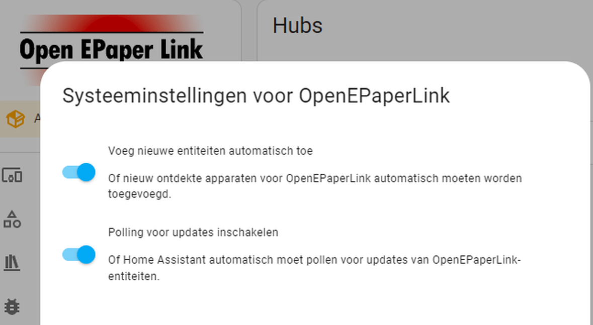

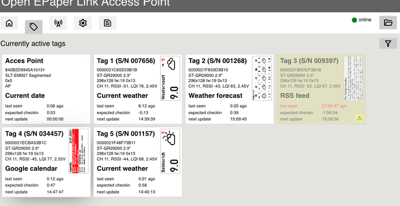

dus je ziet al je tags wel als je met je webbrowser naar je AP gaat. (ip adres)
En heb je dit wel aangezet?

Zeker! De tags zijn zichtbaar en aanstuurbaar via de AP in de browser.
Afbeeldingslocatie: https://tweakers.net/i/QVLwK8iai6_hY9H77M5CBDdqNgg=/800x/filters:strip_exif()/f/image/nOz5dhFi5FNpvhlrVSKeTP5G.png?f=fotoalbum_large
In Home Assistant staat alles hoeverre ik weet goed. Hij vindt dus echter alleen de AP met bijbehorende entiteiten. Ik zag op het Home Assistant forum wel iets voorbij komen over Host .local of Host .localdomain, maar ik kan hier in de wiki niks over vinden. ( https://community.home-as...no-tags-showing-up/650446 )
Afbeeldingslocatie: https://tweakers.net/i/xcKLPvQDjLhASH8z1vdSkvAEdR0=/full-fit-in/4000x4000/filters:no_upscale():fill(white):strip_exif()/f/image/PeaTyyFIIYbJp6h63n5Fc3Ne.png?f=user_large

Strange, je ziet maar 1 apparaat, daar hoor je AP + Tag's te vinden in aantal.
AP reboot gedaan, draait deze op de laatste firmware 2.07b?
HA, al een reload(herstart) laten doen?

Okay, beginners fout... 8)7 ik ging er van uit toen ik de AP en tags een paar dagen terug installeerde dat deze de meest recente firmware draaiden... Niet dus! Bedankt voor de reactie, want ik was hier waarschijnlijk uit me zelf pas veel later achter gekomen.
De tags zijn na de update gelijk zichtbaar. :)
Nu er nog achter zien te komen hoe ik ze daadwerkelijk kan gaan gebruiken icm. HAOS. Al wat toffe voorbeelden gezien, maar ben nog op zoek naar de eerste stappen om dit te verwezenlijken. Tips zijn zeker welkom.

Toch maar even een post hier maken. Heb een tijdje geleden ook de kit aangeschaft, maar had toen helaas weinig tijd. Helaas heb ik wat moeite met het verbinden van de tags nadat ze een tijdje inactief zijn geweest.
Ze worden wel zichtbaar in de interface, maar ik kan geen content selecteren wanneer ik erop klik. Wellicht kan hier iemand mij verder helpen? Zag dat er een Homey app beschikbaar is, uiteindelijk wil ik via mn Homey content etc. naar de kaartjes pushen.
Afbeeldingslocatie: https://tweakers.net/i/_KQwnbkSHEzMG6sFhq7Qg0Xpgio=/800x/filters:strip_exif()/f/image/wPe2N3PNGh6FXJc5n1QIMcNf.png?f=fotoalbum_large

CyberJohn schreef op maandag 29 januari 2024 @ 20:57:
Zie worden wel zichtbaar in de interface, maar ik kan geen content selecteren wanneer ik erop klik.
Waarschijnlijk heb je het AP net geupdate, klopt dat? Leeg je browser-cache (of makkelijker, schakel even de cache uit in Chrome developer tools -> network, om een verse versie op te halen)
  • CyberJohn
  • Laatst online: 22:18
Nic schreef op maandag 29 januari 2024 @ 21:00:
Soms zijn de dingen zo eenvoudig, ik zit hier al 2u mijn hoofd over te breken.
Nieuwe browser-sessie en het werkt weer! Bedankt voor je support en de ontwikkeling van dit project _/-\o_

@Nic mijn niet verwijderbare spooktag is weer terug:
Afbeeldingslocatie: https://tweakers.net/i/_7iH7baDwIoU1eWAhDT1KYvuduI=/full-fit-in/4000x4000/filters:no_upscale():fill(white):strip_exif()/f/image/4rTwQkg74SxLuooEAJuvUEyi.png?f=user_large
Tag type 143 zegt ie in de log:
12:33:24 No definition found for tag type 143
Ding claimt op een kanaal te draaien (52) dat ik niet gebruik en is ook niet verwijderbaar. Ik draai 2.07b maar zie dat al vanaf het moment dat ik een 2e AP heb toegevoegd eigenlijk. Ik los dit op door de tagdb.json terug te zetten maar na een tijdje komt ie toch weer terug. Kan ik nog iets voor je doen om dit te troubleshooten?
  • KabouterSuper
Tomba schreef op dinsdag 30 januari 2024 @ 13:06:
21.33V? Dat is geen e-paper lijkt me. Een ledstrip met een identiteitscrisis misschien?

  • psdata
  • Laatst online: 16:09
@Tomba
Heb jij een Zwave thermostaat of overige spullen in huis?
Homey, HA, Sessy, Starlink, Sat_IoT, Ubiquti

psdata schreef op dinsdag 30 januari 2024 @ 13:41:
@Tomba
Ik heb geen Zwave in huis nee (wel enorm veel Zigbee spul)
  • Nic
  • Laatst online: 31-10 23:09
Ja, dat moet ruis zijn in het zigbee protocol. Het OEPL protocol is niet zo selectief...
Je hoeft trouwens niet je tagDB terug te zetten. Gewoon rechts klikken en 'delete' moet volstaan.
Waarschijnlijk is het voorbij als je je AP op een ander kanaal zet (en daarna moet je wel je tags weer rebooten, of een halve dag of zo wachten totdat ze vanzelf het AP opnieuw vinden).
Je kunt, zolang je zelf geen nieuwe tags hebt, in de settings ook kiezen voor 'Lock tag inventory', dan voegt 'ie geen nieuwe toe.

Nic schreef op dinsdag 30 januari 2024 @ 14:23:
Ah rechtermuis delete werkt idd wel.
Wel raar toch dat ie een tag op kanaal 52 vindt terwijl mijn AP's op 11 en 15 staan?

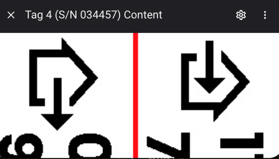

@Nic , is er een (andere) methode om the RAW image preview te gebruiken?
ergo: de preview is een gegenereerd canvas zo te zien?
De RAW file kan ik echter met geen enkele (online) converter omzetten? Idealiter on-the-fly met imagick.
Zie ik iets over het hoofd, of is er gewoon geen methode om de gegenereerde preview buiten de AP om te tonen?

paQ schreef op maandag 5 februari 2024 @ 10:06:
We hebben een speciaal apparaatje ontwikkeld om de previews te tonen. Het is klein, werkt op batterijen, en heeft een epaper display. ;-)
Maar ff serieus: wat is je doel ermee? De previews zijn hooguit een leuk extratje. Ze bevatten de exacte data die naar de tag wordt gestuurd. Voor de 'standaard' tags eerst een pixelbuffer voor 'zwart' en meteen erachteraan een pixelbuffer voor 'rood'. Geen metadata verder. En heel binnenkort kunnen bepaalde tags een compressed formaat aan (diezelfde pixelbuffer, maar dan met zlib compressie en een paar extra bytes aan metadata) dus dan wordt het nog iets ingewikkelder om te decoden.

en, @Nic weet niet of ik goed zit, lijkt het canvas in de raw data twee keer zo hoog.
Onderste helft voor de rode bytes, bovenste helft voor de zwarte bytes... zit ik in de juiste richting? :P
