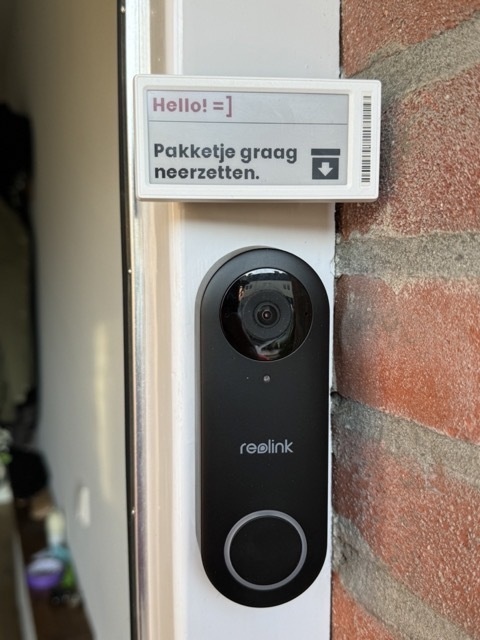

Ik heb van een van de pricetags een 'dynamisch naambordje' voor bij de voordeur gemaakt. Hier staat standaard mijn straat + huisnummer op, en past 3x per dag de begroeting aan. Daarnaast heb ik een functie gemaakt (het geheel wordt aangestuurd door Home Assistant) om een tekst weer te geven met het verzoek een pakketje neer zetten.
Meer info in het Bambu 3D-printer topic (vanwege de mount die ik ervoor heb gemaakt). sOid in "Bambu Lab 3D Printers"
Afbeeldingslocatie: https://tweakers.net/i/UA3RYpuB4QXzSvn8WZy-cIJrmNw=/full-fit-in/4920x3264/filters:max_bytes(3145728):no_upscale():strip_icc():fill(white):strip_exif()/f/image/0e4zcs5bx6lDin5OAnuTFQ4z.jpg?f=user_large
Afbeeldingslocatie: https://tweakers.net/i/-qY3vAm3M8V7puTQNMcF5jqlabw=/full-fit-in/4920x3264/filters:max_bytes(3145728):no_upscale():strip_icc():fill(white):strip_exif()/f/image/dsjBSjRvPKYuXZxcg0E5N9BG.jpg?f=user_large

sOid schreef op vrijdag 8 maart 2024 @ 15:46:
Een béétje een crosspost, maar goed. Wel leuk om hier ook even te delen. Wellicht vindt iemand anders dit ook leuk.
.stl? :P
Ziet er goed uit!
  • Polyphemus
  • Laatst online: 09:20
Ik zie ‘deleted’. Ben zeker te laat?
  • sOid
Polyphemus schreef op vrijdag 8 maart 2024 @ 20:33:
Huh? Nee. Had ‘m op een jaar gezet. Niet door mij verwijderd dus.
Heb je een suggestie voor een alternatieve locatie?
  • Polyphemus
sOid schreef op vrijdag 8 maart 2024 @ 21:24:
Misschien wil @Nic hem op zijn GitHub zetten bij de overige ontwerpen als je dat goed vindt. ;)
[ Voor 7% gewijzigd door Polyphemus op 08-03-2024 22:18 ]
  • Nic
  • Laatst online: 02:06
Er staan al verschillende 3d designs voor houders enzo op de Github van OpenEPaperLink. Je kunt gewoon een pull request doen als je iets wilt toevoegen. :-)
https://github.com/jjwbru...Link/tree/master/Hardware
  • sOid
@Polyphemus @Nic Vind ik prima, maar ik heb echt geen idee hoe dat allemaal werkt :+
Kan ik 'm anders via Dropbox oid aanleveren en dat jij 'm aan de repository toevoegt @Nic?
Ik lever je dan zowel .stl als .f3d aan voor als mensen 't willen customizen. Al ben ik geen held met Fusion 360 dus wellicht kan het allemaal gemakkelijker dan ik heb gedaan ;)
[ Voor 34% gewijzigd door sOid op 08-03-2024 22:27 ]

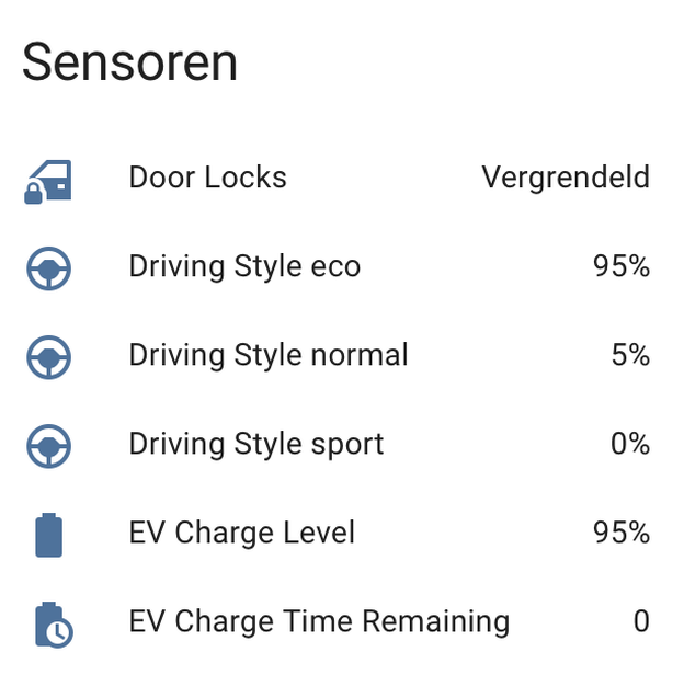

Gisteren bij thuiskomst de zending met AP en 5 2.9” displays gevonden. Dank @Nic
Keurig verzorgd d:)b
Nu ben ik kennelijk want minder handig dan de meesten van jullie hier. Ik krijg die displays keurig aan de praat. Dat is allemaal goed ontworpen en verzorgd. Mijn complimenten voor wat er allemaal uitgevogeld is.
Eigen tekst en plaatjes erop zetten lukt ook en de addon in HA werkt ook. Maar daar blijf ik ergens steken. Ik kan er tekst, kaders en lijnen op zetten, maar het lukt me niet om er een sensorwaarde in te zetten. Dan krijg ik die tekst van de sensor in plaats van de sensorwaarde op het display. Ik heb alle pagina's van dit topic doogenomen en op diverse (relevante) pagina's op github gezocht maar de oplossing nergens gevonden. Heb ik er overheen gelezen?
Dus hier maar de vraag gesteld.
YAML:
24
25
26
27
28
29
30
31
32
33
34
35
36
37
38
39
40
41
42
43
service: open_epaper_link.drawcustom
target:
  entity_id:
    - open_epaper_link.00000218A8A43B1E
data:
  background: white
  rotate: 270
  ttl: 60
  payload:
    - type: rectangle
      outline: red
      fill: white
      width: 1
      x_start: 0
      y_start: 0
      x_end: 127
      y_end: 295
    - type: line
      fill: black
      width: 1
      x_start: 0
      y_start: 60
      x_end: 127
      y_end: 60
    - type: icon
      value: ev-station
      x: 10
      y: 100
      color: black
    - type: text
      value: "Accu: "
      font: rbm.ttf
      x: 10
      y: 130
      color: black
    - type: text
      value: {{ states(‘sensor.kia_e_niro_ev_charge_level’) | int }}
      x: 10
      y: 145
      color: black
Wat doe ik hierin fout? Moet het iets anders zijn dan type Text misschien?
Die instructie kon ik nergens bij de voorbeelden vinden.
Tweede vraag:
En ik kan dit script in HA wel bij Ontwikkelhulpmiddelen > Services intikken, maar ik wil het uiteindelijk natuurlijk als automatisering in HA zetten. Dat bruggetje maken lukt me niet. Ergens mis ik hoe ik dat doe. Automatiseringen heb ik al vele gemaakt, maar kan me even niet bedenken hoe ik zo'n service erin zet.
Kan iemand me een hint geven zodat ik zelf verder kan?

Hippe Lip schreef op zondag 2 juni 2024 @ 20:06:
Eigen tekst en plaatjes erop zetten lukt ook en de addon in HA werkt ook. Maar daar blijf ik ergens steken. Ik kan er tekst, kaders en lijnen op zetten, maar het lukt me niet om er een sensorwaarde in te zetten. Dan krijg ik een foutmelding. Ik heb alle pagina's van dit topic doogenomen en op diverse (relevante) pagina's op github gezocht maar de oplossing nergens gevonden. Heb ik er overheen gelezen?
YAML:
Tweede vraag:
Je moet ipv int string gebruiken, het is al een int en je wil er text van maken. (Charge level)
Die yaml kan je in een script doen, zit onder automations en scenes, en in een automation kan je het script aan roepen
  • Hippe Lip
  • Laatst online: 23:38
Hippe Lip
Er valt altijd wat te leren
Rmg schreef op zondag 2 juni 2024 @ 20:16:
Dank @Rmg voor snelle reactie.
Dit is ws deel 1 van de oplossing, want ik krijg nog steeds niet de waarde in het display maar de text die achter 'value' staat:
Afbeeldingslocatie: https://tweakers.net/i/ttahnaSV6bIdFsH3CFpdesNF2Jo=/800x/filters:strip_icc():strip_exif()/f/image/Y9h8K7twuJmTYUa9x20W66c8.jpg?f=fotoalbum_large
Daar kan ik wat mee. Ga ik straks mee aan de slag. Eerst die sensorwaarde in het display krijgen.

Dat die regel met een accolade begint lijkt me te wijzen op een syntaxfout.
Kan iemand dat blokje waarin je een sensorwaarde naar het display stuurt hier eens laten zien?

Dit zijn (een deel van) de sensoren waarvan ik die EV Charge Level dus gebruik.
Afbeeldingslocatie: https://tweakers.net/i/IFMx5sR0eNGLbR060U07wdafXRw=/full-fit-in/4000x4000/filters:no_upscale():fill(white):strip_exif()/f/image/goxcPaOQXbVsC7WvNpKVYfzs.png?f=user_large

Hippe Lip schreef op maandag 3 juni 2024 @ 23:37:
@Nic @KabouterSuper @Tomba
Nou, geen idee waaraan het lag, maar het probleem is verholpen. Inmiddels ben ik bezig met een fraai display voor de status van min EV. Dank voor hulp zover!
Dank @Tomba voor je voorbeeld. Dat helpt behoorlijk in het krijgen van een idee, al kom ik uiteindelijk op een heel andere layout. Die zou ik graag laten zien, maar de batterijen die in de displays zaten waren al bijna leeg en nu reageren ze helemaal niet meer. Nieuwe besteld, maar die komen woensdag pas.
Ik wil onder andere een icon tonen, maar welk icon dat is, hangt af van de waarde van een van de sensoren.
@Tomba Nu zag ik bij jou dat je dat deed met een stuk tekst:
YAML:
         - type: text
           y_padding: 25
           value: >-
           Auto:{{'dicht' if states('sensor.egolf_doorlock_status') | string ==
           'locked' else 'open'}}
Maar als ik zoiets probeer met een icon, dan lukt dat niet.
YAML:
    - type: icon
      value: >-
        {{'lock' if states('binary_sensor.kia_e_niro_door_locks') | string
        == 'off' else 'lock-open-variant-outline'}}
      x: 221
      y: 113
      color: red
Heeft iemand suggesties hoe dat kan?
En hetzelfde wil ik doen met een achtergrond/rechthoek. Wit of rood, afhankelijk van de waarde van een sensor.
Hoe?
1. In HA kan je via de Openepaper Plugin zien wat je naar je scherm hebt gestuurd:
Afbeeldingslocatie: https://tweakers.net/i/uPGjzgkwQJyl5J6EaPt6pb8Dzl4=/full-fit-in/4000x4000/filters:no_upscale():fill(white):strip_exif()/f/image/d06f0gQ6rN2WoELmIHBlsOem.png?f=user_large
dus je kan het wel zien ;) (Scheelt ook heel veel wachttijd)
2. Dit is geen HA hulp topic, je vraag kan je beter stellen in Home Assistant: Open source Python3 home automation - deel 5 (maar ja dit is prima mogelijk en werkt exact hetzelfde als met text ;) ) Zie https://github.com/OpenEP...custom/supported_types.md voor alle opties die je via de plugin kan doorsturen.
