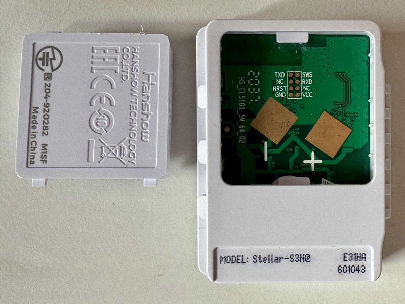

Dit gaat over de Hanshow Nebular. Wat ik hier heb liggen zijn Stella-displays van Hanshow. Daarvan is het batterijvak vrij eenvoudig open te maken en onder die batterij zitten de pads om te kunnen flashen, keurig met labels erbij.
Geld daarvoor ook dat die de (vervelende?) OEPL-firmware heeft en dat er verschillende versies zijn die anders geflasht moeten worden? Ik kan daarover nog niet echt voldoende info vinden...
[ Voor 3% gewijzigd door Hippe Lip op 14-10-2024 13:40 ]

Afbeeldingslocatie: https://tweakers.net/i/jIg3CO_3bVnwYjb9k_lHyMHFS28=/800x/filters:strip_icc():strip_exif()/f/image/MxK7lS8C58SyA9HWCQEXn7BH.jpg?f=fotoalbum_large

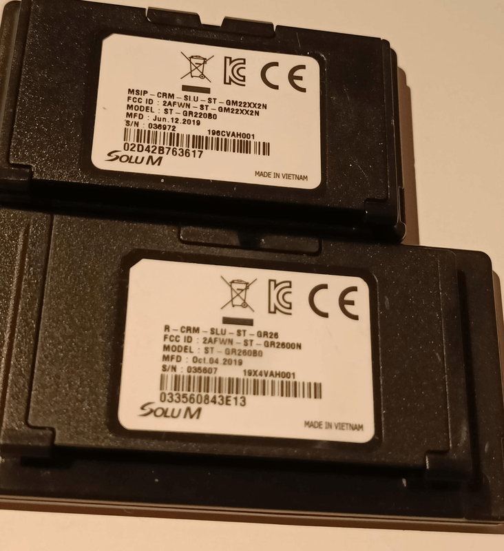

  • Vnze
Nic schreef op dinsdag 5 november 2024 @ 11:09:
BTW, er worden op dit moment via ebay weer goedkope displays aangeboden, de 2.2" en 2.6" versies:
https://www.ebay.nl/itm/226420137166
Bedankt voor de tip. Ik heb mijn batch vandaag binnengekregen. De helft zijn Solum GM22XX2's, de andere helft Solum GR2600. Productiedatums van midden tot eind 2019. Over de specifieke modellen vind ik niet veel terug buiten hun FCC keuringsdocumenten en dat er NFC zou opzitten.
Ik heb nog geen access point dus ik heb ze nog niet kunnen testen, en ben vooral benieuwd naar de batterijduur in de praktijk (edit: met de meegeleverde batterijen gaat dit niet veel zijn merk ik al aan de warnings). Als het mij wat bevalt hoop ik snel een batch Solum Newton Color's tegen te komen met led, knoppen, en 4 of 7 kleuren. Liefst nog zo'n grote kleppers van 4, 6, of 7.5 inch. Al zal dat wishful thinking zijn. Maar zeker voor de knoppen en de LED heb ik al een use-case of twee 8)
[ Voor 4% gewijzigd door Vnze op 14-11-2024 13:39 ]

Vnze schreef op donderdag 14 november 2024 @ 13:36:
Ik heb (nog) geen klagen met betrekking tot batterij.
Heb er nu 7 aan. 1 geeft een voltage van 2,55V, de andere allemaal >= 2.6 V.

  • Tribunus
  • Laatst online: 22:15
@Corn of @Nic Binnenkort krijg ik wat nieuwe M3 Solum 4.2" tags binnen en deze moet dan gaan flashen uiteraard. De JIG die ik van @Corn zie voor de 4.2" modellen ziet er qua pin layout wat anders uit dan die van de 2.9" variant. Ik neem aan dat dit klopt? Ik heb ze helaas nog niet binnen dus ik kan nog niet kijken hoe die 4.2 eruit zien :9.
verder heb ik een ESP32 met CP2102 liggen, die kan ik neem ik aan gebruiken voor het flashen? Ik ben niet bekend met het ESP jargon dus weet niet wat dan S3 exact inhoud. Het staat in iedergeval niet op de chip zelf:
ESP32-WROOM-32
  • Corn

We zien graag de foto's tegemoet! Let op, niet alle M3 Solum tags zijn supported! Er zijn helaas ook tags met een Realtek SoC, deze gaan (waarschijnlijk) nooit supported worden.
Voor mensen die nog tags/displays zoeken, er staan weer een berg 'preflashed' op eBay Duitsland
https://www.ebay.de/itm/177039165888

Zal je net zien dat ik die gekocht heb😩 is er een manier waarmee ik dat makkelijk kan constateren?
Volgens mij is het dit model: EL042H3WRA
Als ik daar op zoek vind ik niet specifiek die realtek soc, maar heb er de ballen verstand van haha

Tribunus schreef op vrijdag 2 mei 2025 @ 16:17:
Had al wel wat van die 2.6” schermen die ik nu gebruik. Ook meteen even een 3d print gemaak (kon er geen 1 vinden) voor 4 labels. Niet perfect, wel handig. Tag rechtsonder zit een foto, dus die is niet stuk maar even bewerkt
[Afbeelding][Afbeelding]
Even wachten tot de foto's van de debug/prog interface en het label. Als dat niets uitsluit, openmaken!
