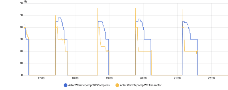

Om onduidelijke redenen was de warmtepomp afgeslagen rond 10:30. Ik kan niet terug zien wat mogelijk de oorzaak is. De temperatuur van de inlet en outlet was inmiddels opgelopen tot 19 graden en het setpoint op 15 staat (al een uur).
P116 staat op 1 (outlet) P26 had ik op 3 gezet om zo de warmtepomp sneller aan te laten gaan, maar is dit wel een setting die ook geld voor de koelmodus?
Toen ik handmatig de set temp naar 14 graden had gezet sloeg de warmtepomp meteen aan. dT was toen 5 graden tussen set point en water temperatuur. Als ik de service handleiding doorneem zie ik niet snel een andere waarde die mogelijk met de dT in koelmodus te maken heeft.
PV: 27kWp | WP: Adlar Aurora II 6kw
  • marnie
  • Registratie: November 2016
  • Laatst online: 00:13
@kiddyl Lijkt me prima ingesteld. P26 is de hysterese watertemperatuur voor koelen en verwarmen. Staat hier op 2. Zomaar een gedachte: misschien even de wp of de JAN herstarten.
2/1-kap 1988 | Extra vloer en muurisolatie | HR++ glas | WTW: Duco Energie Comfort 325 2-zones | WP: Adlar II 6kW | CV wonen: Jaga Strada Hybrid DBH, slapen: traditionele radiatoren | Solar: Enphase oost/west/zuid 4.2kVA | Homeassistant
  • Nickname27
  • Laatst online: 05-10 20:34
@kiddyl
Hier ongeveer hetzelfde gedrag.
Ik heb de user manual even in Gemini gegooid en de vraag gesteld. Zie hieronder. Denk dat het met de ΔT in de start trigger formule te maken heeft.
Stel de WP start en stopt bij 12C set en outlet temp in de ochtend, maar de temperatuur/luchtvochtigheid loopt op gedurende de dag, dan zal de set temp bijvoorbeeld naar 14C oplopen. Vervolgens krijg je dus een hysterese van P26 (= 3 in jouw geval), plus het verschil in huidige set temp en de outlet temp toen die laatst was gestopt, in dit geval dus 14-12 = 2. Totale hysterese wordt dan 3+2 = 5C.
Zie hieronder de uitleg van Gemini.
Ik heb Gemini gevraagd om opties om hier omheen te werken maar dat lijkt niet te kunnen..
Enige wat ik heb gemerkt dat helpt is de WP (via HA) uit/aan zetten.
Misschien dat een vaste set temp gedurende de hele dag dan toch beter werkt. :'(
Cooling Start Conditions
For the cooling to start, all three of the following conditions must be met:
    Ambient Temperature Check: The outside ambient temperature (T7) must be above 15°C. If it's 15°C or colder, the cooling will not engage.
    Outlet Water Temperature Floor: The outlet water temperature (T15) must be above 5°C. This is a safety measure to prevent the water from getting too cold.
    Primary Start Trigger: The outlet water temperature (T15) must rise above a calculated target. The formula is:
    T15 > (Refrigeration Set Temperature + Hysteresis + ΔT)
        Refrigeration Set Temperature: This is the target temperature you have set for the cooling water.

Zonder enige vorm van home automation lukt dat denk ik niet. Ik gebruik zelf Homeassistent: Adlar setpoint is dauwtemperatuur + 2grC en als de watertemperatuur het dauwtemperatuur bereikt zet ik het setpoint 2 GrC hoger waardoor de WP gedwongen afslaat en daarmee de watertemperatuur onder het dauwpunt houdt..
Een beetje zoals @Nickname27 in Nickname27 in "Adlår Castra Aurora 2 Warmtepompen ervaringen" beschrijft.
De cyclus van vandaag:
Afbeeldingslocatie: https://tweakers.net/i/rM-TVn-qumNjynv6JU33MjXPDs8=/800x/filters:strip_exif()/f/image/Zd27CjzRtJWFGWkoWifUJdBh.png?f=fotoalbum_large

  • VW-Bart
  • Laatst online: 22:15
Nickname27 schreef op zaterdag 21 juni 2025 @ 11:29:
Voor de koelers onder ons: ik kwam erachter dat de compressor niet lager gaat dan 30Hz. Maar koelen net boven het dauwpunt vereist veel minder vermogen.
Met P51 kun je de minimum compressorsnelheid aanpassen, ik heb hm nu op 20Hz gezet.
Hij is netjes bezig met een run van 2,5uur inmiddels :)
Ik zie in de settings dat hij zelfs terug ‘mag’ tot 15 Hz als dat slecht zou zijn of buiten het bereik dat de ontwikkelaars hebben bedacht dan zou die setting er toch niet zijn?
Dan had er net zo goed 0 kunnen staan als minimale waarde in mijn ogen. ( maar ik ben geen chinese ontwikkelaar natuurlijk )
De compressor start ook altijd eerst kort in een hogere stand om de boel op gang te brengen en te smeren natuurlijk.
Ik heb nu ook eens 20Hz geprobeerd om te kijken of hij dan mooiere en langere runs maakt.

pentaw1nz schreef op zondag 22 juni 2025 @ 14:35:
Klinkt goed! Thanks voor het delen.
Is er ook een dergelijke parameter voor verwarmen?
@pentaw1nz de tekst in de tabel voor P26 luidt als “Air conditioning return differerence (host)”. In mijn ervaring werkt het voor verwarmen en koelen. Adlår heeft dat voor verwarmen voor mij ook een keer aangepast.
Voor aanvoer en retour is het overigens weer anders:
Voor regeling in retour is P26 een enkele instelling in combinatie met P37 = 0. Dat is standaard.
Voor aanvoer regeling heb ik het vermoeden dat de Shutdown eigenlijk naar P37=2 moet. P37 is de Darwin Shutdown Mode. Standaard is 0 =“smart”. Maar bij koelen is er mode 2, de Refrigeration Smart.
Mijn ervaring is dat het afschakelen bij koelen en bij het behalen van de SET waarde de compressor 5 minuten kan door tokkelen en dan stopt. Bij retourregeling is dan P26 bepalend voor de start maar bij aanvoer is het P26 + delta T aanvoer en retour bij stoppen. Maar de Darwin Shutdown schijnt na steeds meer en langere runs
daar nog tijd aan toe te voegen. Des te langer de runs des te langer de stops. Mijn stoptijden in de aanvoerregeling werden dus in dezelfde omstandigheden steeds langer. Op den duur wel 5 uur om opnieuw aan te slaan. Het klopte totaal niet meer met P26 + delta T. Edit: als de WP even uitzet met de app en weer start is die tijd gereset en lijkt de smart weer op tijd 0 te beginnen.
Ik ben teruggegaan naar regeling op de retour ondanks dat regelen op het Dauwpunt in de aanvoer veel makkelijker gaat en je tegen de condenswaarde aan kan regelen.
Conclusie zou kunnen zijn dat de Shutdown Smart P37=2 voor koeling andere runs geeft. Maar eens proberen als het weer 30 graden wordt.
Heeft iemand die test al eens gedaan?
Overigens werd hiervoor door @nlfva1, na het lezen van input van mij, P26 op 2 gezet. Dat is niet mijn advies. Dat is bij een goed werkende installatie een veel te korte waarde. 3 is eigenlijk al de grens. Zelf heb ik op 4 voor koelen en verwarmen op mijn installatie de beste resultaten, standaard is 5 meestal goed. Als 2 nodig is dan zou ik eens kijken naar het afgifte systeem en proberen het op minimaal 3 of 4 goed te krijgen. Er staan op dit topic heel veel adviezen over. Lees ook hierboven of je aanvoer of retour regelt (P116). _/-\o_
[ Voor 2% gewijzigd door Mr Black op 22-06-2025 18:31 . Reden: Edit voor reset ]

mversluis schreef op donderdag 26 juni 2025 @ 13:18:
Dank voor je antwoord, maar dan snap ik het nog steeds niet ( verschil tussen theorie en praktijk)
Op dit moment geeft wp deze waardes
Uittrede temp = 22
Intrede temp = 22
Ingestelde temp = 13 ( komt automatische uitgegaan programma lt6)
Theorie zegt als uitrede temp groter dan ingestelde temp is , zal wp moeten inschakelen
Helaas gebeurt dit niet
Dat is inderdaad de theorie, maar aan dit simpele uitgangspunt hangen een aantal andere instellingen. Graag eerst even opgeven wat die instellingen zijn:
Regeling op aanvoer of retour, P116, 0 of 1? Zet hem op 0.
Difference P26 standaard 5 of anders ingesteld? Zet hem op 4.
P37 shutdown Mode welke waarde? 0 is standaard, laat hem daar op staan.
Zijn er nog Pwaarden versteld t/o standaard?
Om opnieuw te starten en de afgesloten shutdown te resetten even in de app bij stilstaande wp de schakelaar linksonder uitzetten. Paar minuten wachten.
Dan opnieuw de schakelaar aan, controleren of de koeling in het midden onderaan aan staat anders op koeling zetten. Dan naar instellingen, kies sluiting, kies bedrijfsmodus energiebesparen, kies 16 graden setpoint.
Kijk of die start en hoelang die blijft draaien. De eerste run kan soms nog geen half uur zijn, dan minimaal een half uur uit, daarna vaak een run van een uur aan, uur uit etc. De runs zijn heel erg afhankelijk van de installatie.
Bij gegeven instellingen draait de WP bij ons deze runs:
Afbeeldingslocatie: https://tweakers.net/i/rpQodzWlh9zlSfpzb1iki5ps24c=/800x/filters:strip_icc():strip_exif()/f/image/f6BrphGpoJsVRdhpZYI50ouP.jpg?f=fotoalbum_large
Succes 8)7

Ik heb gekeken na de Hz van de compressor voordat ik de firmware upgrade kreeg. Toen schaalde hij terug tot 20 Hz, dan viel hij pas uit. Mis dat ze daar op terug zijn gekomen met de kennis van nu maar zo is hij bij mij wel geleverd.
Ja inderdaad een vloerverwarming verdeler met pomp. Het goede nieuws is dat ik nu al een lopende run heb van meer dan een uur. Door alle radiatoren dicht te zetten, de settemp met 1 graad verlaagd naar 19 graden en het belangrijkste denk ik de compressor naar minimaal 25 hz gezet. Grootste deel draait de compressor nu op 29 Hz wat voorheen dus net onder de threshold was.
