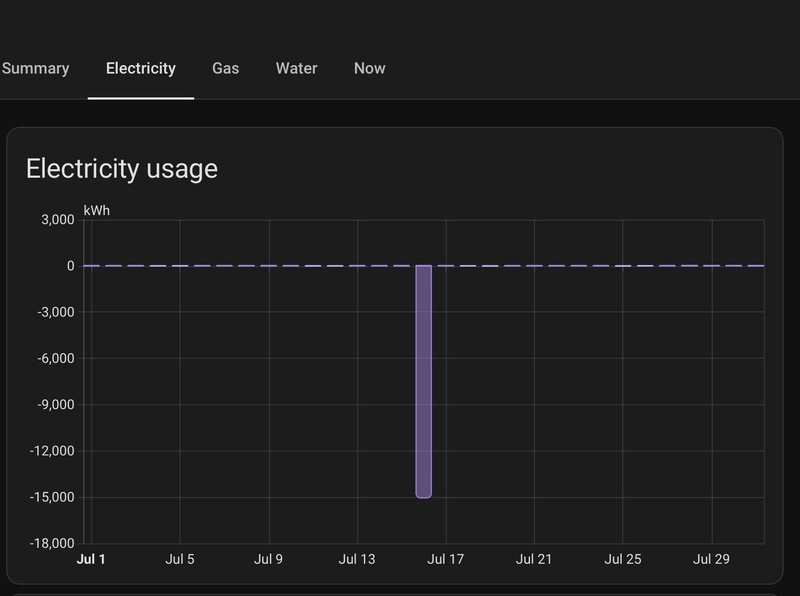

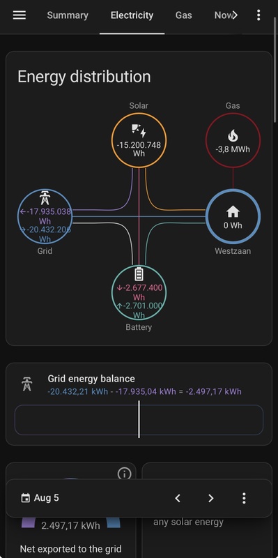

Ik merk sinds laatste HA update dat mijn energy tab de solar niet meer wordt berekend.
Terwijl in de integraties de entities gewoon keurig de waardes tonen is in het dashboard dat niet het geval. Ook thuisaccu rekent hij niet door. Een lokaal issue of hebben andere ook soort gelijke issues?
Extra info: ook vannacht voor het eerst melding gekregen dat HA zijn geplande backup niet kon uitvoeren/afronden. Heb vanochtend HA ook herstart gegeven maar energie waardes zijn er nog steeds niet.

@The-Source Hier (2026.7.4) nergens last van. Heb je de entiteiten zelf al gecontroleerd of ze wel data geven?
Ja de entities waren dus gewoon prima en zag ook in de loop van de ochtend rustig oplopend.Septillion schreef op maandag 3 augustus 2026 @ 12:20:
Maar had de reboot net iets na 11:00 gedaan en na 12:00 was het weer in orde. Ik vermoed dat die fout in backup iets tijdelijk heeft stop gezet en daarna niet meer is herstart en door reboot weer hersteld.
