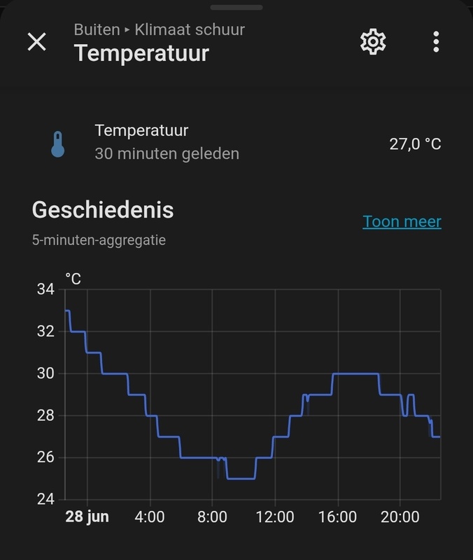

Wat mij bij zigbee vs matter van ikea wel opvalt: matterspul heeft een kortere interval en daarbij wat meer nauwkeurige info ( of in ieder geval mooier lijntje :) )
Zigbee (vindstryka):
Afbeeldingslocatie: https://tweakers.net/i/ZTJnjx3wXvVFNJGeQDLLxO0yQFE=/x800/filters:strip_icc():strip_exif()/f/image/4Tm4DmPqt9Ec8gc7BOQOoUJy.jpg?f=fotoalbum_large
Timmerflotte via matter:
Afbeeldingslocatie: https://tweakers.net/i/9d_VhMd-4XixuHrtowBr29GisTY=/x800/filters:strip_icc():strip_exif()/f/image/EBDBzGkxWsw6ooDT6TBT5c5p.jpg?f=fotoalbum_large

Stefan1987 schreef op zondag 28 juni 2026 @ 22:38:
Dat ligt aan het beestje zelf, de Vindstryka rapporteert de temperatuur zonder decimalen.
Het interval (minima, maxima, drempelwaarde) kan je ook zelf bepalen, al neigen de standaardwaarden doorgaans prima te zijn. Apparaten bijvoorbeeld elke 5 seconden wakker laten worden terwijl er helemaal niks veranderd is, is funest voor de levensduur van de batterij, en belast het netwerk onnodig. ;)

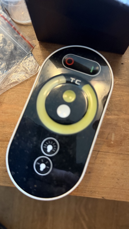

Hallo, ik wil mijn vitrinekast verlichting aansturen via HA.
Alleen aan/uit, kleurtemperatuur en dimmen. Geen kleuren.
Ik heb al gezocht op 433 Mhz, maar wordt er niet echt wijs uit wat ik nu nodig heb.
Of kan ik iets met de Shelly Plus RGBW PM?
Of bestaan er LED drivers en controllers die ik wel in HA kan aansturen?
Afbeeldingslocatie: https://tweakers.net/i/M3cbZjWy2gfvlZebbHXBqNlAzW0=/x800/filters:strip_icc():strip_exif()/f/image/YzqIVjVnkwF19O0viCOxDwPS.jpg?f=fotoalbum_large
Afbeeldingslocatie: https://tweakers.net/i/QBeDaCGewcJa7vx156D9G9C4CTI=/800x/filters:strip_icc():strip_exif()/f/image/pCNDAWAhOHoP53OVAxevDysV.jpg?f=fotoalbum_large
Afbeeldingslocatie: https://tweakers.net/i/ubW0W_Dbnf1LYfdOYznI4BhFHj4=/800x/filters:strip_icc():strip_exif()/f/image/YXrS4bsWimg56MVaoV63Bdg8.jpg?f=fotoalbum_large
  • Schway
jannus66 schreef op maandag 29 juni 2026 @ 13:27:
Yes, we hebben Welcome to WLED - WLED Project.
Daarnaast is 433 Mhz een radio frequentie, en hebben we sinds kort RFLink - Home Assistant

Schway schreef op maandag 29 juni 2026 @ 14:09:
Ik snap er nog niet veel van, maar ben mij aan het inlezen.
Maar begrijp ik het goed dat ik en een Arduino mega en een RFLink gateway board nodig heb?

@jannus66 Ziet eruit als een 12V CV (Constant Voltage) led controller. Dus die zou je gewoon 1 op 1 kunnen vervangen door een andere / slimmere. Kan een Shelly RGBW zijn, of een Quinled An of bijna elke andere RGB/RGBW/RGBCCT/CCT controller.

Septillion schreef op dinsdag 30 juni 2026 @ 11:00:
Ja, ben er inmiddels uit.
Heb een andere controller gekocht, die komt morgen.

Septillion schreef op dinsdag 30 juni 2026 @ 19:31:
@Raven Maar wil je dat van tijd X in het verleden naar nu weten? En is X vast, periodiek of volledig vrij? Of van moment X naar moment Y?
Van X naar Y, inmiddels Claude zover gekregen rekening te houden met al aanwezige history. Dit resulteerde in 2 SQL queries (1 voor laatste 10 dagen en een voor long term) die zijn gecombineerd tot 1, plus 2 datum picker helpers. Twee datums opgeven, even wachten (duurt even) en het resultaat verschijnt.
Afgelopen maand >300u boven de 25 graden :X
