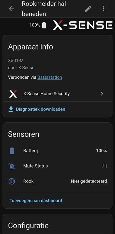

hemertje schreef op vrijdag 3 april 2026 @ 20:14:
@janvanduschoten @fredhuizinga
welk type Xsense rookmelders gebruiken jullie en waarom deze types?
Afbeeldingslocatie: https://tweakers.net/i/XjdSB3MkQ_670wqKFN3IHpPQznU=/x800/filters:strip_icc():strip_exif()/f/image/VHptdAnjJfJ9yChshggkBJzD.jpg?f=fotoalbum_large Ik had deze al gekocht voordat ik met HA bezig ging. Ik heb er 3 en een basisstation. Voor deze gekozen omdat 2 collega's er goede ervaringen mee hadden. En niet zoveel losse devices op je netwerk, alleen het basisstation.
Ik ben nu bezig met inbraakbeveiliging, die automatisch inschakelt als we van huis zijn mbv hue bewegingssensoren en wat deurcontacten. Als dat goed werkt, wil ik het geluid van deze brandmelders eraan koppelen als er beweging in huis is en we er niet zijn.

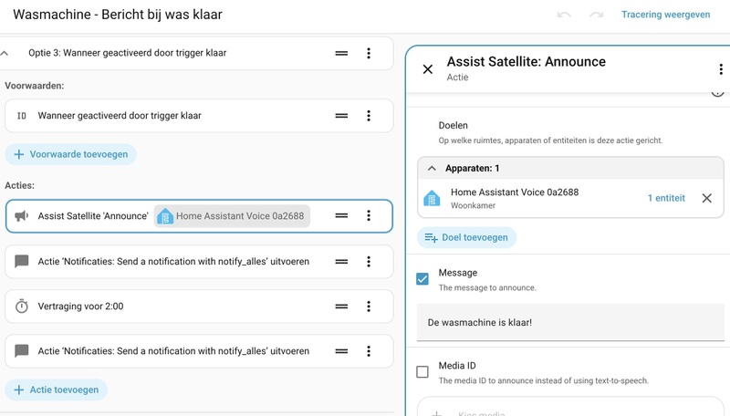

Is het mogelijk om je Home assistant Voice telkens iets anders te laten zeggen? Momenteel roept ie " De wasmachine is klaar" of "Zet morgen de GFT/PMD container buiten" (net welke er naar buiten moet).
Maar kan dat niet iedere dag even anders, ene keer met een vrouwenstem, andere keer met een mannenstem en de ene keer grappig en de andere keer weer serieus?
Ik heb het nu opgenomen als een actie in de betreffende automation en het begint saai te worden om iedere keer precies dezelfde tekst door precies detzelfde stem te horen:

badkuip schreef op vrijdag 3 april 2026 @ 21:12:
Ja dit zal moeten kunnen, ik krijg deze meldingen met tekst op mijn mobiel. Ik heb Chatgpt toen gevraagd maak 40 verschillende teksten en nu wisselt hij random elke keer een berichtje tevoorschijn op mijn mobiel.
Dit zal ook met spraak kunnen
De stem wordt bepaald door een instelling op je voice pipeline. Die kies de vervolgens weer met een select op de voice PE. Dus als je meerdere voice pipelines instelt, waarin de stem elke keer anders is, en die select entity dan wijzigt voordat de tekst uitgesproken wordt, dan krijg je een andere stem.
Wat betreft de tekst zelf kun je inderdaad een lijst maken met meerdere opties (die kun je eventueel door een LLM laten genereren) en dan kun je er eentje random uit kiezen. Of je laat de tekst elke keer opnieuw door een LLM genereren (maar dat zorgt dan wel voor vertraging in de reactie)

[Afbeelding] Ik had deze al gekocht voordat ik met HA bezig ging. Ik heb er 3 en een basisstation. Voor deze gekozen omdat 2 collega's er goede ervaringen mee hadden. En niet zoveel losse devices op je netwerk, alleen het basisstation.
Hoi Jan,
Dank voor je reactie
Ik begrijp uit eerdere reacties dat icm HA het basisstation niet nodig is maar de HACS installatie?
Gasloos 2019 + WP Panasonic H-serie 7kW + 300 liter boilervat + PV 12.415Wp + Home Assistant + Hyundai Ioniq 6 First Edition + Zaptec laadpaal
