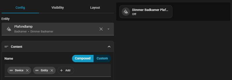

  • PeteSplit
  • Registratie: Oktober 2023
  • Laatst online: 10:08
PeteSplit
ik weet het niet
Geen matches
TheFes schreef op donderdag 26 maart 2026 @ 11:45:
Voor de geinteresseerden; de 2026.4.0 beta release notes
Zitten leuke nieuwe dingen in, maar ik verwacht dat de entity name change ook de nodige stof zal doen laten opwaaien.
Hallo Martijn,
Even het voorbeeld van de website:
Afbeeldingslocatie: https://tweakers.net/i/QHQJY6SBEv5op4nzL_AAtsWiFw4=/800x/filters:strip_exif()/f/image/Q7DskBwAAmBoBEyK7lNRIZyY.png?f=fotoalbum_large
Vorig jaar waren bij mij alle entity namen gewijzigd van Temperatuur naar Arc reactor Temperature
Ik had toen nog geen friendly name opgegeven en heb door deze in te vullen, de naam terug gewijzigd naar Temperature
Ik begrijp de de aankondiging niet. Worden alle namen nu automatisch Arc reactor Temperature en kun je dat niet meer inkorten ?
Ik gebruik speciaal korte namen in mijn dashboards. Als dit wijzigt zie ik weer overal Arc reactor ...
en kan ik de entities niet meer van elkaar onderscheiden.
Voor het onderscheid kunnen ze beter de naam wijzigen door te beginnen met de entity en dan de device naam Temperature Arc reactor

  • Septillion
  • Laatst online: 11:11
Septillion
Geen matches
@PeteSplit Ben bang van wel ja.
Maar voor dat doel heeft HA dus ook geïntroduceerd hoe je een naam weer wilt geven. Dus dat je kunt selecteren of je entity name (eigenlijk dus entity suffix), device name, area name en/of iets custom wilt gebruiken.
Dus voor toekomstige zaken is het er juist makkelijker en overzichtelijker van geworden.

  • PeteSplit
PeteSplit
ik weet het niet
Geen matches
@Septillion
Is dat nu al mogelijk, of pas na de update ?
Ik kan daar nu nog niets van vinden in HA, om de volgorde van de naam in te stellen.

  • Septillion
Septillion
Geen matches
@PeteSplit Nu al:
Afbeeldingslocatie: https://tweakers.net/i/YLN9Mko-eBHk55Yk6fu5COjCHfQ=/fit-in/4000x4000/filters:no_upscale():strip_exif()/f/image/UJMQmstW7UCnCF6vwLXIjzfX.png?f=user_large
Wat geeft:
YAML:
- entity: sensor.attic_temperature_humidity
    name:
      type: area
[edit]Nog niet alle custom kaarten ondersteunen het inderdaad. Deed even snel ook een test met custom:multiple-entity-row en custom:fold-entity-row, die ondersteunen het ook. Maar nog niet alles nee.
Persoonlijk deed ik altijd al <device name> <entity suffix> en overrulede ik de naam op het dashboard als ik het anders wilde. Omdat ik ene keer juist de ruimte wil, andere keer juist entity etc. Dus vond ik entity rename toch al niet zo praktisch.
[ Voor 44% gewijzigd door Septillion op 26-03-2026 16:38 ]

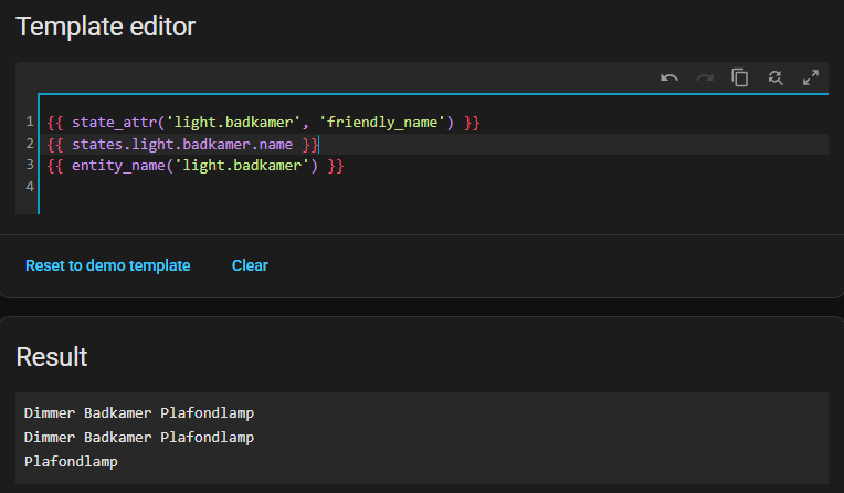

@PeteSplit
Om nog even terug te komen op de name change in 2026.4
Ik heb een Shelly Dimmer in de area "Badkamer" met device name "Dimmer Badkamer" en daarin zit een light entity die ik handmatig de name "Plafondlamp" gegeven heb.
Als je die nu op een tile card zet, zal hij standaard zowel Device als Entity toevoegen om weer te geven, maar dit kun je dus wijzigen. Je kunt device weghalen om alleen de entity name ("Plafondlamp") te gebruiken. Dit is verder niet nieuw en was in voorgaande versies hetzelfde.
Afbeeldingslocatie: https://tweakers.net/i/tn8P6CsMWK9KgeyajaxymoemVLQ=/800x/filters:strip_exif()/f/image/r7hGxW6YXPrsOf6Npck4OpTV.png?f=fotoalbum_large
Wat wel gewijzigd is, is dat de werkelijke Friendly Name van de entity nu het device als prefix heeft. Dus als je iets met templates doet, en daarbij de friendly name laat zien, dat staat daar nu het device als prefix voor. Om alleen de entity name (dus de naam die je opgegeven hebt bij de de entity instellingen) te krijgen, moet je nu de entity_name functie of het entity_name filter gebruiken.
Maar als je verder standaard kaarten gebruikt op je dashboard, dan zou er weinig moeten veranderen. Bij gebruik van custom cards kan het wel zijn dat er nu het device voor komt te staan, deze custom cards zullen hierop aangepast moeten worden. En ook als je dus met behulp van templates de name weergeeft, moeten daar dus aanpassingen gedaan worden in je templates.
Dat laatste kan ook van toepassing zijn als je bijvoorbeeld de (friendly) name gebruikt in notificaties vanuit automations/scripts.

UPDATE:
De wijziging voor de (friendly) name wordt uit de beta gehaald.
* Hmmbob maakt wijzigingen aan dashboards weer ongedaan
[ Voor 3% gewijzigd door Hmmbob op 27-03-2026 14:28 ]
  • TheFes
Geen matches
Hmmbob schreef op vrijdag 27 maart 2026 @ 14:28:
Wat had je voor aanpassingen moeten doen dan?

TheFes schreef op vrijdag 27 maart 2026 @ 15:02:
Vooral names in mushroom-light-card
