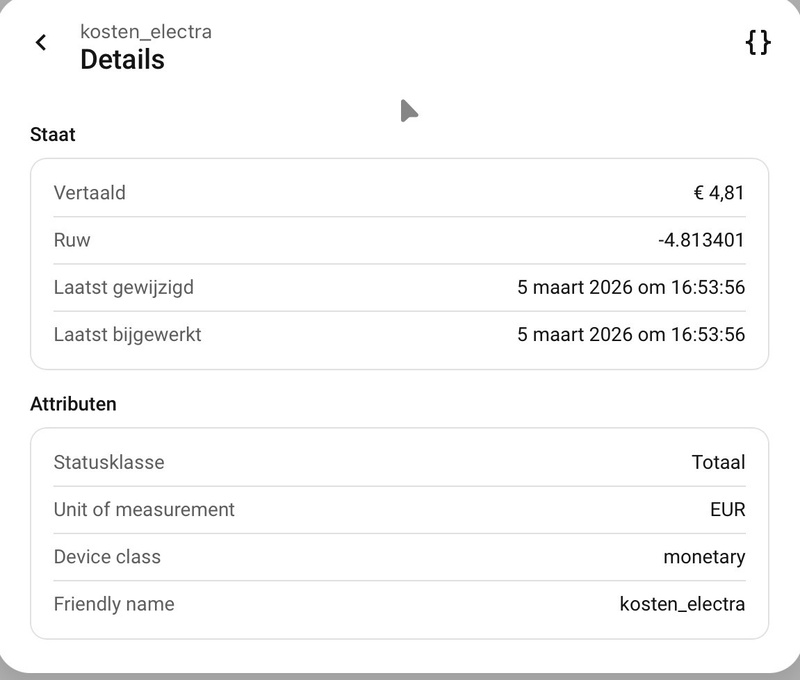

Sinds de update naar 2026.3.0 worden bij mij negatieve euro’s niet meer als negatief weergegeven.
Zie het screenshotje.
Herkent iemand dit? Meer mensen met dit probleem?

Panzer_V schreef op donderdag 5 maart 2026 @ 16:56:
@TheFes, herken jij dit?
Lijkt me een bug in de GUI. Ik zie het zelf ook specifiek bij monetaire unit of measurement als EUR en USD.

  • Schway
TheFes schreef op vrijdag 6 maart 2026 @ 14:05:
Weet je zeker dat je die sensor ook bij Solar opgevoerd hebt in het Energy Dashboard? Want die energy grafiek is niet echt te rijmen met die waardes.
En één uitschieter zou nog wel mogelijk zijn, maar het stuk solar is in zijn geheel een paar uur opgeschoven en elk uur veel te hoog
Afbeeldingslocatie: https://tweakers.net/i/kseD70IH0uenZv495gB02B1JYA4=/800x/filters:strip_exif()/f/image/Kgy3UEFygbcSAxxAQUrtTyrL.png?f=fotoalbum_large Ik ben er vrij zeker van ja. Daarom denk ik ook niet dat het Solar deel het probleem is. Want daar zijn de waarden niet afwijkend.

Schway schreef op vrijdag 6 maart 2026 @ 14:16:
[Afbeelding] Ik ben er vrij zeker van ja. Daarom denk ik ook niet dat het Solar deel het probleem is. Want daar zijn de waarden niet afwijkend.
JSON:
