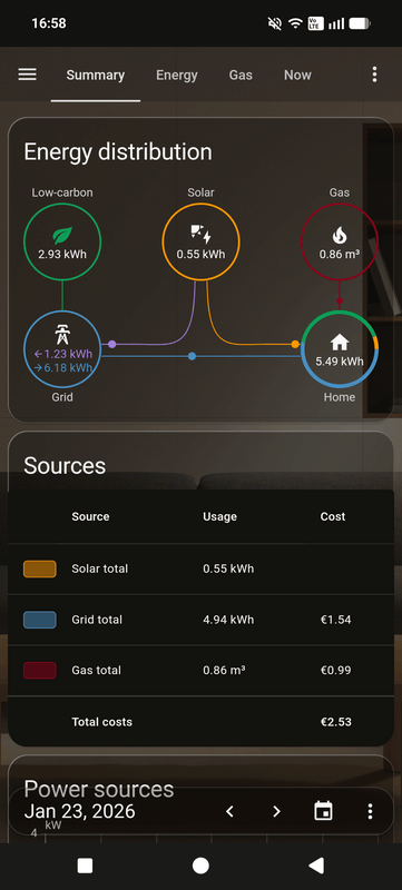

sahinasappelsap schreef op donderdag 22 januari 2026 @ 10:43:
Heb er nu van gemaakt:
en het lijkt erop dat er nu een negatief stukje inkomt:
Kloppen de instellingen en wat ik zie dan zo?
Je bent nog steeds met je "Energy" entiteit bezig. Dat is totaal de verkeerde.
Je moet je "Power" entiteit hebben. Nu ben je een entiteit die kWh als eenheid heeft om aan het zetten naar een kW eenheid. Dat gaat natuurlijk helemaal niks van kloppen.
Bij de "DSMR Smart Meter" heb je twee "power" entiteiten, en daar moet je dus een combinatie van maken zodat het 1 entiteit wordt. Is verbruik boven 0 dan heb je die als positive waarde, is productie boven 0 dan moet je die als negatieve waarde behandelen.
Afbeeldingslocatie: https://tweakers.net/i/voX6P4bhewLX66D_2jHJnN1BDI0=/fit-in/4000x4000/filters:no_upscale():strip_exif()/f/image/TnoCtxKU8uZvWcrJJ28AmbJL.png?f=user_large

Nenoki schreef op donderdag 22 januari 2026 @ 11:39:
Ik heb dit ook en zal eens proberen een gecombineerde entiteit te maken.
Je selecteert eerste de ene, die sla je op en dan klik je opnieuw op het plusje en dan voeg je nog eentje toe?

adjego schreef op donderdag 22 januari 2026 @ 11:37:
Hij heeft wel de juiste entiteiten genomen.
DSMR heeft alleen wat vreemde half Engelse/ half Nederlandse namen aan gegeven te weten:
  • electricity_meter_energieproductie
  • electricity_meter_energieverbruik
Het zou eigenlijk iets van dit moeten zijn:
  • elektriciteit_meter_vermogen_ productie
  • elektriciteit_meter_vermogen_consumptie
Ik gebruik zelf deze template daarvoor:
template:
  - sensor:
      - name: power_difference
        unit_of_measurement: "W"
        device_class: power
        state_class: measurement
        state: >
          {% set prod = states('sensor.electricity_meter_energieproductie') | float %}
          {% set used = states('sensor.electricity_meter_energieverbruik' ) | float %}
          {{((used - prod) * 1000) | round(3, default=0) }}

Ben(V) schreef op donderdag 22 januari 2026 @ 12:09:
template:
  - sensor:
        device_class: power
        state: >
Oe dat is akelig idd. Dan heb ik niks gezegd O-) Excuus @sahinasappelsap

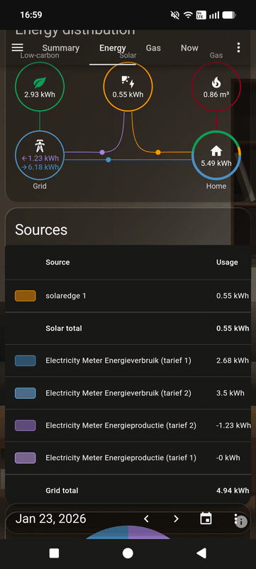

  • sahinasappelsap
  • Laatst online: 22:30
Ik kan toch power consumption zo laten en een negatieve variant op power production maken? Dat is wat ik nu gedaan heb en die 2 heb ik vervolgens in grid power gezet. Onder de streep is dat toch hetzelfde?
Afbeeldingslocatie: https://tweakers.net/i/P_kIxMJm47QmqdNYRsDT9yrxGzg=/fit-in/4000x4000/filters:no_upscale():strip_exif()/f/image/IKThleXrOFL4BIogGmx9QhZ1.png?f=user_large
  • Septillion
  • Laatst online: 23:47
Septillion
Geen matches
@sahinasappelsap Het is om het even of je productie/export en consumptie/import als twee entities toevoegt of een gecombineerde. Zolang export naar het net maar negatief is.
Voor energie dashboard ook om het even of deze in Watt of kW is, zolang de waarde met eenheid maar klopt.
[ Voor 23% gewijzigd door Septillion op 22-01-2026 12:30 ]

  • sahinasappelsap
Ik zit met iets geks. Het lijkt erop dat ik meer teruglever dan dat de panelen vandaag hebben opgewerkt. Hoe kan dat, want volgens de Solar Edge app heb ik vandaag 3,95kwh opgewekt. Ben benieuwd waarom ha dan 0,55 registreert in het Energy dashboard?
Afbeeldingslocatie: https://tweakers.net/i/Z4SrzSkAfUsRaUoSbO19zD1Vv5Q=/x800/filters:strip_exif()/f/image/2h7ggvwrz87KjBPo0KZcMCQw.png?f=fotoalbum_large
Afbeeldingslocatie: https://tweakers.net/i/Ih1uWf4jh95BM2nv_7smhJV3MBM=/x800/filters:strip_exif()/f/image/KeBZknkEAbCkU3KipAkgi43U.png?f=fotoalbum_large
Edit: na reloaden van de SolarEdge integratie laat het dashboard wel de juiste waarden zien....maar waarom?
[ Voor 13% gewijzigd door sahinasappelsap op 23-01-2026 17:04 ]
  • Knielen
  • Laatst online: 16:56
@sahinasappelsap het lijkt me dat de registratie van je zonnepanelen niet klopt, 0,55 kWh is wel heel weinig. Daarnaast zie je ook dat je meer geïmporteerd hebt dan verbruikt in huis, kan ook niet. Ik gok een factor 10 mismatch in je zonnepanelen.
[ Voor 38% gewijzigd door Knielen op 23-01-2026 17:05 ]
  • sahinasappelsap
Knielen schreef op vrijdag 23 januari 2026 @ 17:03:
Moest 3,96 zijn, na een reload in de integratie laat ie wel de juiste waarde zien, maar waarom?
  • RobertMe
  • Laatst online: 23:33
sahinasappelsap schreef op vrijdag 23 januari 2026 @ 17:05:
Gebruik je de cloud based integratie? Die pulled periodiek de data van de server. Mogelijk dat door een storing dat mis liep?
Je zou dus bv gewoon eens de grafiek van de sensor zelf er bij kunnen pakken. Waarschijnlijk dat die dan ineens een sprong omhoog maakt.
