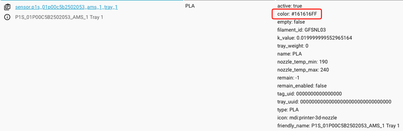

Matched: 119, 168, 192, 0
Ik gebruik de volgende YAML code voor mijn Bambu Lab PS1 met AMS 2 Pro om de filament rollen te tonen. Echter, het is de bedoeling dat het filament icoon meekleurt, met de daadwerkelijke kleur van het filament. Dit werkt helaas niet in mijn YAML. Kan iemand mij hierin helpen?
De kleur wordt wel goed doorgegeven aan HomeAssistant als ik naar Developer > States ga.
Voorbeeld voor AMS Tray 1:
Afbeeldingslocatie: https://tweakers.net/i/QwVFWhcRW-N5HRDKesHpQaYK9UI=/800x/filters:strip_exif()/f/image/LQ7bOKNjeQ9kNaHrAvOo0D02.png?f=fotoalbum_large
Afbeeldingslocatie: https://tweakers.net/i/YaOU-JPdLz_6aI1VHRL9ylXFnDY=/fit-in/4000x4000/filters:no_upscale():strip_exif()/f/image/Vwqp1MEGwfbNiC0ZksEynqzH.png?f=user_large
YAML:

          background-color: "#1c1c1c"
          border-radius: 50px
          border: 0.12em solid var(--humidity-border-color)
          "--mdc-icon-size": 2.05em
image: /local/media/AMS_2.png
card_mod:
  style: |
    ha-card {
      background: none !important;
      border: none !important;
      box-shadow: none !important;
      --humidity-border-color: {% if states('sensor.p1s_01p00c5b2502053_ams_1_luchtvochtigheidsindex')  != 'unavailable' and states('sensor.p1s_01p00c5b2502053_ams_1_luchtvochtigheidsindex') | int > 3 %} rgba(255, 255, 126, 0.5); {% elif states('sensor.p1s_01p00c5b2502053_ams_1_luchtvochtigheidsindex')  != 'unavailable' and states('sensor.p1s_01p00c5b2502053_ams_1_luchtvochtigheidsindex') | int > 1 %} rgba(228,127,97,1.0); {% else %} rgba(194,74,72,1.0); {% endif %}
      --tray_1_color: {% if is_state_attr('sensor.p1s_01p00c5b2502053_ams_1_tray_1', 'color', '#00000000') %} rgb(255, 255, 255); {% else %} {{state_attr('sensor.p1s_01p00c5b2502053_ams_1_tray_1', 'color') }}; {% endif %}
      --tray_2_color: {% if is_state_attr('sensor.p1s_01p00c5b2502053_ams_1_tray_2', 'color', '#00000000') %} rgb(255, 255, 255); {% else %} {{state_attr('sensor.p1s_01p00c5b2502053_ams_1_tray_2', 'color') }}; {% endif %}
      --tray_3_color: {% if is_state_attr('sensor.p1s_01p00c5b2502053_ams_1_tray_3', 'color', '#00000000') %} rgb(255, 255, 255); {% else %} {{state_attr('sensor.p1s_01p00c5b2502053_ams_1_tray_3', 'color') }}; {% endif %}
      --tray_4_color: {% if is_state_attr('sensor.p1s_01p00c5b2502053_ams_1_tray_4', 'color', '#00000000') %} rgb(255, 255, 255); {% else %} {{state_attr('sensor.p1s_01p00c5b2502053_ams_1_tray_4', 'color') }}; {% endif %}
      --tray_1_bg: {% if is_state_attr('sensor.p1s_01p00c5b2502053_ams_1_tray_1', 'active', true) %} rgba(255, 255, 126, 0.5); {% else %} rgba(0,0,0,0.5); {% endif %}
      --tray_2_bg: {% if is_state_attr('sensor.p1s_01p00c5b2502053_ams_1_tray_2', 'active', true) %} rgba(255, 255, 126, 0.5); {% else %} rgba(0,0,0,0.5); {% endif %}
      --tray_3_bg: {% if is_state_attr('sensor.p1s_01p00c5b2502053_ams_1_tray_3', 'active', true) %} rgba(255, 255, 126, 0.5); {% else %} rgba(0,0,0,0.5); {% endif %}
      --tray_4_bg: {% if is_state_attr('sensor.p1s_01p00c5b2502053_ams_1_tray_4', 'active', true) %} rgba(255, 255, 126, 0.5); {% else %} rgba(0,0,0,0.5); {% endif %}

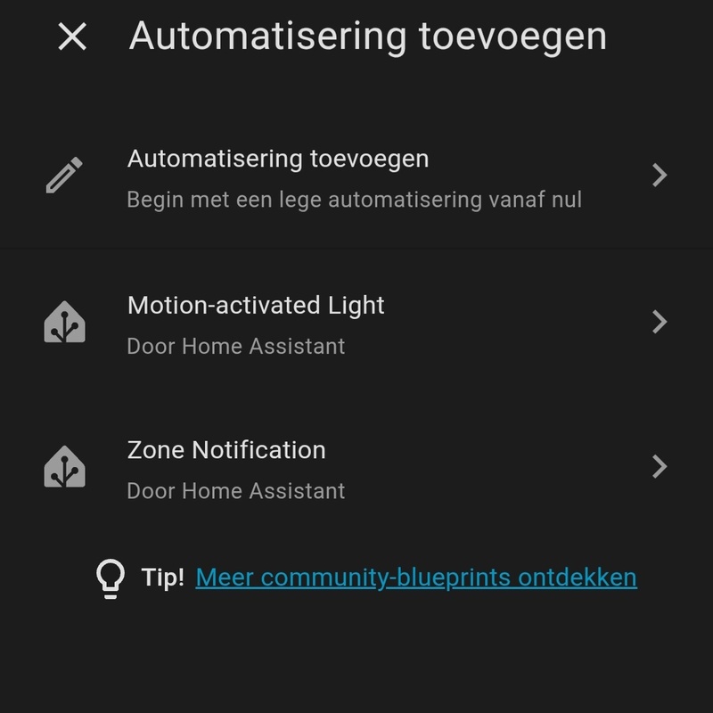

  • Stefan1987
  • Laatst online: 12:31
sahinasappelsap schreef op woensdag 28 januari 2026 @ 19:08:
Zoals ik al zei, dat zou het mooiste zijn, maar als er goedkopere alternatieven zijn die ook acceptabel werken, dan kan ik het ook vanuit HA doen natuurlijk. Moet ik alleen een zigbee stickje op de kop tikken (tips?)
Ik gebruik de ikea bewegingssensoren, zowel oude model (zigbee) als nieuwe model (matter). Werken echt prima binnen home assistant en reageren altijd goed. Voordeel van nieuwe model is dat ze op aaa batterijen werken ipv knoopcel.
Afbeeldingslocatie: https://tweakers.net/i/roiG5f9TY9xCtGgj0D-P_w2xWxs=/x800/filters:strip_icc():strip_exif()/f/image/424a8BYk02Hyewpo5yZrrMhU.jpg?f=fotoalbum_large
Binnen home assistant zijn die eenvoudig te koppelen met een motion activated light automatisering. Sensor selecteren, voorwaarden selecteren, lampen selecteren en klaar. 2 minuten werk
Afbeeldingslocatie: https://tweakers.net/i/wjE1wKWG-ith84ee18guN79rr4E=/800x/filters:strip_icc():strip_exif()/f/image/WkVsWDGbDxoJll7FbokAhvGW.jpg?f=fotoalbum_large
[ Voor 0% gewijzigd door Septillion op 28-01-2026 19:36 . Reden: Plaatje wat kleiner voor de desktopgebruikers ]
