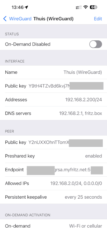

  • Hippe Lip
  • Laatst online: 00:00
Hippe Lip
Er valt altijd wat te leren
Septillion schreef op zaterdag 17 januari 2026 @ 11:01:
Dat is dus geen antwoord ;) Wat staat er dus als destination op je iPhone? Dat moet of een IP of een hostname zijn. En in geval van het laatste heb je dus een service nodig die weer naar je hostname resolvet naar een IP. Niet op internet kan magisch verbinden, daar is altijd een IP voor nodig
@Septillion
Daar heb ik me dus ook over verbaasd dat het bij de providerwissel gewoon bleef werken, terwijl ik toch echt een ander IP-adres kreeg.
Zie hieronder wat er in de instellingen in mijn iPhone staat. Daar zie ik inderdaad een endpoint IP-adres. Geen idee hoe die WireGuard-app in mijn telefoon dat nou aangepast heeft, maar echt, ik heb er nix aan hoeven doen en het bleef werken.
Iemand een idee hoe dan?

  • Septillion
  • Laatst online: 10:28
Septillion
@Koepert En het enige dat dat doet is 1 op 1 je IP overzetten*. En dus zijn we terug bij het punt, je vertrouwt er dan op dat je IP statisch is. Wijzigt je IP toch, werkt het niet.
Primaire functie van DuckDNS is dat het een DDNS service is, dus dat je actief je IP monitort en een DNS record update. Dit zodat je dus altijd het goede IP hebt. Bijkomende voordeel is dat je een domeinnaam hebt wat een vereiste is om een geldig TLS te hebben.
Maar als je toch vertrouwt op het feit dat je IP statisch is zou je ook gewoon een random domeinnaam kunnen nemen en je exterene IP daar (vast) in kunnen stellen. Dan ben je niet meer afhankelijk van de flaky service van DuckDNS. Maar verlies je dus het DDSN deel.
* Tenzij Fritzbox dan zelf een DDNS service opzet. Maar dan vertrouw je dus op een service van Fritzbox. Maar zou je die domeinnaan ook kunnen gebruiken voor je HA.
  • Septillion
Septillion
@Hippe Lip Heb je toen opnieuw je WireGuard aangepast dan? Want zoals je zelf laat zien is je Endpoint gewoon een IP. Die past WG na het laden van je config nooit meer zelf aan.

  • Hippe Lip
Hippe Lip
Septillion schreef op zaterdag 17 januari 2026 @ 11:15:
@Septillion Nee, dat is het punt nou juist wat ik steeds probeer duidelijk te maken. Mijn Fritzbox heb ik gehouden bij de providerwissel en ik ik heb in die FB helemaal nix aangepast aan de WG-instellingen en in mijn telefoon ook niet. Toch bleef die tunnel werken na de providerwissel en dat verbaasde mij ook.
Zou het op de een of andere manier samenwerken met het MyFRITZ!-account? Dat zou dan wel opvallend zijn, want dan zou die WG-app op de achtergrond met dat account moeten communniceren?
Ik heb anders echt geen idee.

Septillion schreef op zaterdag 17 januari 2026 @ 11:33:
@Hippe Lip Draai je dan iets non-standaard WireGuard op je telefoon?
@noo Nee, naar jouw. Jij hebt dus wel een hostname als endpoint, @Hippe Lip niet. :D
Op de screenshot met IP is de VPN zeer waarschijnlijk actief ("Laatste activiteit 41 sec geleden"). En het weergegeven endpoint zal dan vast zijn waar die daadwerkelijk mee verbonden is (IP dus) en niet wat is ingesteld (IP of hostname).
Dat is in ieder geval mijn ervaring met de wg command line tooing. Als die verbonden is zie je het IP en niet de evt ingestelde hostname.
Ok, op Android blijft in de officiële Wireguard app wel de hostname staan :+ Maar de screenshot is van iOS? En daar heb je IIRC geen losse WG app / UI maar als je WG installeert nestelt dat zich volledig in iOS en beheer je het vanuit de iOS instellingen. Staat me daarvan ook bij dat als je DNS gebruikt met een AAAA record (IPv6) dat je dan sowieso een super raar endpoint (IP) krijgt te zien. Door een gekke manier hoe iOS met IPv6 om gaat.
Edit2 @Septillion die sneller reageerde dan mijn edit :+
[ Voor 27% gewijzigd door RobertMe op 17-01-2026 12:30 ]

@RobertMe Dat zou dan kunnen als dat anders werkt op iOS dan Android. Daar blijft het 1 op 1 de setting, dus dan zou @Hippe Lip eens werkelijk de settings moeten bewerken en/of VPN sluiten. Want verhip, zie dat de Windows applicatie het zelfde (naar mijn idee erg verwarrende) doet.
@Hippe Lip Kan je eens kijken in de settings en/of met VPN uit? Want als je toch stiekuuumm van de Fritz DDNS gebruik maakt verklaard dat een hoop :+ Maar weet je dus ook dat je op een (tot nu toe onbekende) externe service vertrouwt.
[ Voor 50% gewijzigd door Septillion op 17-01-2026 12:33 ]
@Septillion en @RobertMe
BINGO
De VPN-verbinding was inderdaad actief op mijn iPhone (iOS dus). Nu heb ik die even uitgezet en heb ik inderdaad mijn DDNS van de Fritzbox. Dat is dus hoe het werkt.
Afbeeldingslocatie: https://tweakers.net/i/f7i8PtWmO9nrfsK-VsLyyPNTkL4=/x800/filters:gifsicle():strip_exif()/f/image/EodCmbUCkE2oIfFoM2iZ0Spc.gif?f=fotoalbum_large

  • Driek
  • Laatst online: 09:09
Hippe Lip schreef op zaterdag 17 januari 2026 @ 14:01:
@Driek Als je bij die https://<random-code>.myfritz.net/ kunt komen, dan zou je WireGuard ook moeten werken. Die bouwt daar namelijk op, toch? Dat hebben we net met z'n allen geconstateerd.
Weg met al die andere DDNS'en. :+ Die zijn niet meer nodig als je een Fritzbox gebruikt.
intern kan ik die dus bereiken, extern dus niet meer.
in de diagnose van de fritz zie ik nu wel:
Info:
Je FRITZ!Box is alleen via IPv6 bereikbaar.
En bij de verbinding staat:
Internetverbinding
IPv4: verbonden sinds 17-01-2026, 13:31 uur, IPv4 via DS-Lite, AFTR-gateway: xxxx, IPv4-adres: 192.0.0.2
IPv6: verbonden sinds 17-01-2026, 13:31 uur, IPv6-adres: xxxx
Snelheid van de internetverbinding testen? Speedtest op fritz.com/zack
heb wat codes vervangen voor xxxx, maar ik heb wel eem gek ipv4 adres :|
Nu even kijken of ik dit ergens kan instellen/aanpassen
het blijkt dus een ds-lite tunnel te zijn.
heb nu ip6 op de fritz uitgezet en ik lijk weer een ipv4 adres te krijgen. Even kijken of dat de oplossing was.
ok ik kan weer mijn ip adres pingen
en https://<random nummer>.myfritz.net brengt me naar HA.
Mijn duckdns adres nog niet, dus dat lijkt brak te zijn.
Nu zo snel mogelijk kijken hoe ik de fritz kan instellen zonder duckdns en toch veilig

  • Hippe Lip
Hippe Lip
Driek schreef op zaterdag 17 januari 2026 @ 21:09:
Gebruik van WireGuard direct naar je FB lijkt je geen goed, eenvoudig en stabiel idee? Geen domeinnaam nodig, geen externe partijen involved, gewoon simpel en direct. Toch?
Ik heb er in elk geval al jaren heel veel plezier van.

  • Driek
Hippe Lip schreef op zaterdag 17 januari 2026 @ 22:46:
zeker, ik heb ook wireguard.

@Driek Die snap ik niet. Ik heb WireGuard permanent aan staan op mijn mobiel en daar merk ik verder helemaal nix van.
Op mijn telefoon staat ook de app van HA en die werkt met WireGuard actief zowel thuis als onderweg. Dus snap ik niet wat je bedoelt met "Maar die gebruiken om HA te benaderen vind ik niet handig (en zeker mijn vrouw niet)".
Eenvoudiger dan dat ga je het toch niet krijgen?

En anders gebruik je WG tunnel op je mobiel. Die kun je automatisch VPN laten inschakelen als je HA benadert, bv. met standen en routines (Samsung) of Tasker.

@guido66 en @Driek
Dat heb ik dus nóg eenvoudiger door die WG-tunnel permanent aan te laten staan op mijn iPhone, iPad en laptop, of ik nou thuis ben of niet. En ik heb nog niet gemerkt dat die ooit in de weg zit.
Dus HA benaderen, via app of op een andere manier, kan dan altijd op dezelfde manier. Eenvoudiger kan niet.

@Driek Die snap ik niet helemaal. Als ik de WG-tunnel permanent aan heb staan (tussen telefoon en Fritzbox dus!) dan heeft dat toch geen enkele invloed op het functioneren van HA?
Die tunnel zorgt er alleen voor dat alles dat je op je telefoon doet, virtueel (via die tunnel) vanuit je thuis gedaan wordt. Meer niet.

Hippe Lip schreef op zondag 18 januari 2026 @ 11:12:
ok, al sdat soort zaken ook blijven werken dan is dat ook prima natuurlijk.
Helaas is het bij mij nog niet optimaal nu, ik kan WG nu opstarten, maar dan is HA niet beschikbaar op de telefoon.

@Driek
Hmm, hoe benader je HA dan? Vanuit je browser met <intern-IP>:8123 of via de app, die alleen naar het interne adres verwijst en geen externe toegang kent? Want dan zou het moeten werken.
Zodra je iets van een externe toegang ergens in hebt zitten zou het kunnen dat die externe toegang en de WG-tunnel elkaar in de weg zitten.

Hippe Lip schreef op zondag 18 januari 2026 @ 12:13:
@Driek
in principe test ik alles met mijn mobiel via de browser, daar kan ik makkelijk wifi aan en uitzetten.
Maar omdat ik nu van alles door elkaar heb ingesteld werkt het niet meer.
Ik wil dus even alles verwijderen, stopzetten, om vervolgens te kijken wat er nodig is om een en ander goed in te stellen.
Ik ga nu dus op HA duckdns, letsencrypt en nginx even uitzetten.
Bij het testen van de Fritz heb ik ook allerlei settings gedaan die ik na moet lopen.
oa heb ik ook in de fritz een certifaat aangemaakt, ik denk dat die ook in de wegzit.
Afbeeldingslocatie: https://tweakers.net/i/kDbWogrP5idivoIVHsH7gBotkD4=/800x/filters:strip_exif()/f/image/HLpi72EYkKuhQeQSRc9EvhMF.png?f=fotoalbum_large
https aan en uitzet gezet, etc.
Daarom krijg ik nu volgens mij diverse verschillende ssl errors.
Ook heb ik deze howto gevonden om de fritz te gebruiken https://community.home-as...fritz-ddns-service/611990

Driek schreef op zondag 18 januari 2026 @ 13:24:
Inmiddels heb ik wireguard weer goed aan de praat.
Ik kan met mijn mobiel/companion app weer extern op HA als ik WG heb draaien.
Meest veilige manier, even kijken of de vrouw dit ook goed vind, anders laat ik het zo.
Tenzij er een noodzaak komt om met aparaten zonder vpn/WG op HA te moeten komen, dan kan ik altijd nog kijken naar de andere opties.

Hippe Lip schreef op zondag 18 januari 2026 @ 09:52:
@guido66 en @Driek
De WireGuard permanent aan kost je hooguit wat extra batterij. Afhankelijk van omstandigheden kan dat oplopen tot 5-10%. Al mijn dns verkeer gaat er ook overheen (pihole).
Tailscale permanent aan kost je trouwens 10-20%, die doet nog iets meer blijkbaar.
@Driek
Precies wat ik ook doe, maar ik probeer alles wel zo simpel mogelijke te houden.
Eenvoud is kenmerk van het ware.
Gosh, ik heb dat verhaal bekeken, maar dat is verre van simpel.
Is het niet veel eenvoudiger alle andere hulpmiddelen weg te gooien en de instructie in de Fritzbox te volgen om een verbinding met Wireguard op te zetten? Je bent in 10 minuten klaar en je hebt een veilige tunnel naar huis.
En geen poorten die je open moet zetten op je FB. Die zouden me een onrustig gevoel geven.
Mijn HA is nooit bereikbaar geweest van buitenaf en met WG kon dat in één keer, zonder ook maar iets aan HA te hoeven wijzigen.

Hippe Lip schreef op zondag 18 januari 2026 @ 23:51:
Er zal natuurlijk nog steeds een poort open staan, anders werkte WG ook niet ;) Maar die poort zal dan wel automatisch door de Fritzbox open worden gezet als onderdeel van de WG setup.
En WG is natuurlijk onzichtbaar. UDP verkeer (dus geen antwoord vereist zoals bij TCP) en WG antwoord niet op "fout" verkeer, zowel niet op verkeer dat geen WG verkeer is als verkeer dat niet van een geldig endpoint (/client) afkomstig is.
