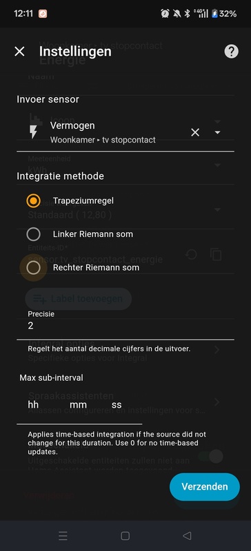

  • MJV
  • Laatst online: 12:22
MJV
Septillion schreef op dinsdag 9 december 2025 @ 21:07:
@MJV Ziet er op zich goed uit, niet een spatie bij W ofzo? Daarnaast, verzeker jezelf er dus van dat de originele sensor ook in Watt is. En een availability template is onmisbaar om geen errors te krijgen.
W en watt klopt met origineel. Ik begrijp op basis van de documentatie niet wat die availability template moet doen, heb hem nu op 'true' staan.
  • Septillion
Septillion
@MJV Zorgen dat je template sensor geen error geeft als de bron geen getal bevat. Want dan errort je float filter. Gebruikelijke daarvoor is:
Django/Jinja:
{{ states('sensor.bron') |is_number }}
Maar je ziet je entity nu wel onder je device (Plug-in Battery)?
  • MJV
MJV
@Septillion Thanks, met wat voorbeelden snap ik 'm.
Ja, hij laat hem zien en hij werkt ook. Alleen blijft HA kieskeurig om 'm te accepteren als Power sensor.
Afbeeldingslocatie: https://tweakers.net/i/SNGF9IwFS7hrVKfd7FcexasAWDQ=/fit-in/4920x3264/filters:max_bytes(3145728):no_upscale():strip_icc():strip_exif()/f/image/HiEGHCxMWnzU99Gbg4I27tJn.jpg?f=user_large
  • Septillion
Septillion
@MJV Dat is gek, je probeert wel echt de power sensor aan te passen?
Je mag "Plug-in Battery Power" (sensor.plug_in_battery_power) wel selecteren?
  • MJV
MJV
Jep, en die werkt dus ook. Alleen (denk ik...) net onlogisch.
Afbeeldingslocatie: https://tweakers.net/i/5EAUDvhXOjZafxhioweXPPW2D94=/800x/filters:strip_icc():strip_exif()/f/image/rOdOOAy2caOL3KUl0VjTQLyE.jpg?f=fotoalbum_large
Hij is dus nu even aan het opladen, vanmiddag ontlading die dus negatief is
Het werkt. Ik leep even door mijn Settings en trof daar een melding dat ik een issue moest fixen omdat ik de unit of measurement had aangepast voor die template sensor en er mogelijk historische data verloren zou gaan. Dat gedaan, en nu kan ik hem selecteren.

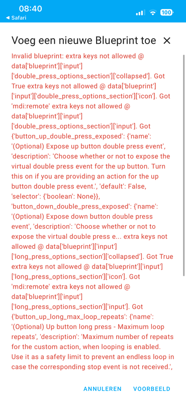

PnD schreef op dinsdag 9 december 2025 @ 19:16:
Heeft iemand deze IKEA Rodret al werkend? Ik krijg hem wel toegevoegd, maar zie alleen de battery status. Hij geeft wel een event af als ik de schakelaar druk. Is me alleen nog niet gelukt om op basis van dit event iets getriggerd te krijgen.
Heb HA met Deconz/Phoscon met een Conbee 2. En doe niet veel meer met HA behalve het gebruiken 😬 vandaar deze wellicht simpele vraag.
Lijkt erop dat de bug bekend is, maar geen fix krijgt: https://github.com/Koenkk/zigbee2mqtt/issues/27491
[Afbeelding][Afbeelding]
Ik heb er 1 in ha via z2m meerdere lukken helaas nog niet.
Ik heb deze blueprint werkend.
https://gist.github.com/d...530cf744595a9e239cf5bb20f

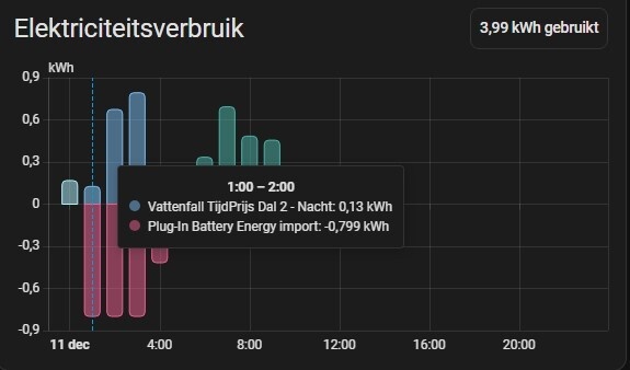

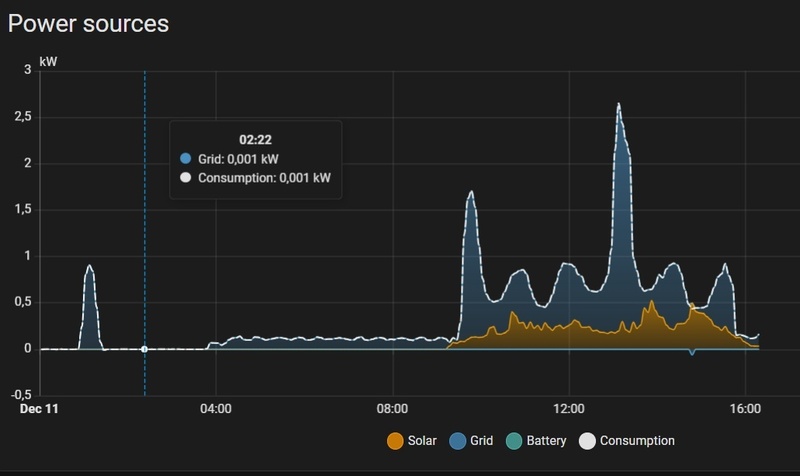

Ik weet niet precies of het een HomeWizard batterij dingetje is of een HomeAssistant eigenschap, maar ik zie iets geks in de grafiek "Vermogensbronnen".
Ik heb vannacht de batterij opgeladen, dus daar is een periode 800W door de batterij 'verbruikt'. Die moet uiteraard via de meter binnenkomen. Maar het gekke is dat ik in de grafiek zie dat die twee bij elkaar worden opgeteld. Het totaal onder het kopje 'verbruik' is daarmee 1.6kW.
Ik zie dat de waardes van 'Vermogen' zoals de PiB rapporteert positief zijn (dus +800W) als 'ie aan het laden is, en negatief (-xW) als 'ie ontlaad. Ligt het daaraan? Ik weet niet of dat expres is om in lijn te zijn met hoe een zonnepaneelinverter dat rapporteert, maar dan zou die grafiek daar dus ook iets geks moeten laten zien...
Afbeeldingslocatie: https://tweakers.net/i/6hZeJaHaVpQvfmBBPaUO9YsOAqI=/fit-in/4920x3264/filters:max_bytes(3145728):no_upscale():strip_icc():strip_exif()/f/image/WqpvSkcpG9CskuX8mGC6XDh6.jpg?f=user_large
Afbeeldingslocatie: https://tweakers.net/i/m293WYfQIFpMM8C6tgvEQJLUMLE=/fit-in/4920x3264/filters:max_bytes(3145728):no_upscale():strip_icc():strip_exif()/f/image/A2ELzsBXXn4elZ1mgfbLz12g.jpg?f=user_large
Iemand een idee?
ps. discussie over de zin/onzin van laden is voor een ander moment :+
Iemand een idee?
Ik had precies hetzelfde. heb het zo opgelost met een "helper":
YAML:
  - sensor:
      - name: AccuPowerUseNow
        unit_of_measurement: "W"
        device_class: power
        state_class: measurement
        state: >
          {{ states('sensor.Victron_mqtt_DC_Power') | float(0) * -1 }}
Daarmee keer je de waardes om en gaat het wel goed in je dashboard. (gaat dus om de waarde * -1)
[ Voor 0% gewijzigd door Septillion op 11-12-2025 16:42 . Reden: Denk aan de 'yaml' bij de code tags aub! Zie topic warning en hoe deze post is aangepast. ]

  • gazzzman61

Himalaya schreef op donderdag 11 december 2025 @ 11:48:
  - sensor:
        device_class: power
        state: >
Ik heb een helper aangemaakt en de dubbel aangegeven power is mooi enkel geworden bij laden.
Maar bij ontladen zie ik geen batterij meer, alleen dat het grid 0 is, maar geen negatieve batterij power ?
Afbeeldingslocatie: https://tweakers.net/i/SbHVeLiLq-JAJQmKloqyGWkNf30=/800x/filters:strip_icc():strip_exif()/f/image/MFLn4boM4FJhVciGYzhOMPSK.jpg?f=fotoalbum_large
[ Voor 19% gewijzigd door PeteSplit op 11-12-2025 16:19 ]

  • Himalaya
PeteSplit schreef op donderdag 11 december 2025 @ 16:15:
Is het dan wel een enkele sensor die zowel leveren (ontladen) als ontvangen (opladen) weergeeft? Het kunnen ook twee verschillende sensoren zijn.
Zie je de originele sensor wel beide kanten opgaan, dus zowel positief als negatieve waarden?
de weg naar de top begint met de eerste stap, en als je er bent snel weer terug. reizen is leuker dan er zijn.
  • PeteSplit
  • Registratie: Oktober 2023
  • Laatst online: 10:18
PeteSplit
ik weet het niet
Himalaya schreef op donderdag 11 december 2025 @ 16:20:
Ja, dank je
Maar ik heb het gevonden, de nieuwe helper heeft nog geen historie en daarom nog geen gegevens voor vanmorgen om de grafiek goed te laten zien. :+
LG (5kW AWHP R32) / ESPhome (ESP32) / GoodWe 4K-DT (5kWp) / Homewizard (1 PiB 2kW) / Home Assistant (NUC) / BMW K13 F8

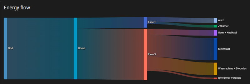

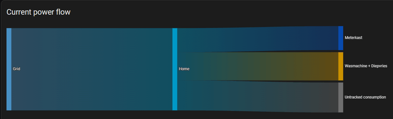

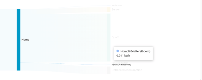

Bij de nieuwe "now" view van Energy krijg je ook zo'n mooie flow te zien. Nu valt het mij op dat onder een bepaalde waarde dit allemaal gegroepeerd wordt in "untracked Consumption" terwijl ik wel meerdere power meters heb die dit wel registeren. Weet iemand toevallig of dit ergens een instelling is wat de minimale power waarde is die weergegeven wordt in dit overzicht?
Afbeeldingslocatie: https://tweakers.net/i/l0Q7gmbg1RvFt9KY_KrBuDwD21Y=/800x/filters:strip_exif()/f/image/2gTCYx8C3sDweUcHVqjZoTAX.png?f=fotoalbum_large
Home Assistant |🔋Marstek Venus E V3.0 | ☀️ 2900 Wp | 🚗 Tesla Model 3 RWD 2024 - FSD(S)
  • Septillion
Septillion
@adjego Nee, je kan verder niets tweaken aan het energy dashboard.

  • Stef012
  • Laatst online: 12:14
adjego schreef op donderdag 11 december 2025 @ 16:40:
Dit is wel degelijk mogelijk, door jouw apparaten in de energie configuratie op te nemen bij de "individuele apparaten" .
Hierbij kun je denken aan een wifistekker waar je vaatwasser/wasmachine op aangesloten is, Deze wordt dan keurig weergegeven in het energie overzicht.
Afbeeldingslocatie: https://tweakers.net/i/osFqb4m2VOAefRtwGG77Mk1sssg=/800x/filters:strip_exif()/f/image/7RS2EehpUhexnBWywvY3Tnno.png?f=fotoalbum_large
Het zal wal lastig worden om AL het energieverbruik bij de juiste verbruikers te registreren ;)
  • adjego
  • Laatst online: 12-07 16:53
Stef012 schreef op donderdag 11 december 2025 @ 20:45:
Dit heb ik allemaal al ingesteld, maar hij laat ze niet zien. Het zijn dan gebruikers die onder de laat zeggen 15 watt zitten.Ik heb het ook over power, en niet over energy. Dus het huidige verbruik laat hij voor apparaten onder de 15 watt niet zien, en groepeert hij onder "Untracked".
[ Voor 8% gewijzigd door adjego op 11-12-2025 20:49 ]

  • The Source
  • Laatst online: 11-07 21:45
https://github.com/MindFreeze/ha-sankey-chart
via HACS, daar kun je veel instellen.
  • Besouro
  • Registratie: Augustus 2016
  • Laatst online: 12-07 19:48
Ik ben net mijn eerste smarthome stapjes aan het maken met home assistant.
Ik heb een schakelaar gekocht en er even overheen gelezen dat home assistant niet bij de vermelde systemen staat. (https://www.robbshop.nl/r...laar-2-knoppen-wit-zigbee).
Nou ziet mijn home assistant dit ding wel via mijn sonos zigbee dongle en hij neemt ook gewoon waar als ik op de knoppen druk in het activiteiten log. Alleen zie ik de knoppen niet staan in het menu met triggers als ik een automatisering wil aanmaken. Is hier omheen te werken zonder een hue bridge te kopen?
Untracked is toch wat niet vanuit andere sensoren komt? Volgens mij is het belangrijk dat je die bij individual devices erbij zet.
Afbeeldingslocatie: https://tweakers.net/i/4BT4tfX8hZbKzVbtUfsi73jZ8GU=/800x/filters:strip_exif()/f/image/zOt55P5iAWI4mWPPxaZTsRch.png?f=fotoalbum_large
  • adjego
Fragger123 schreef op vrijdag 12 december 2025 @ 08:20:
Zoals ik al aangaf heb ik het over power, dus het verbruik nu onderaan in de "Now" tab.
Mijn kWh overzicht werkt gewoon prima, en heb ook voor al die apparaten de "power" entity ingesteld. Maar degene die onder een bepaalde waarde zitten worden dus onder "untracked" gegroepeerd.
"Now" tab helemaal onderaan (Dit is ook nieuw sinds 2025.12):
Afbeeldingslocatie: https://tweakers.net/i/FsWBfnsM1lO_4KYZ3BOQtu-MBV8=/800x/filters:strip_exif()/f/image/PhAdqTWNOdFXsHNAwXuR97HP.png?f=fotoalbum_large
Energy Flow (Deze werkt zoals verwacht):
Afbeeldingslocatie: https://tweakers.net/i/tZbDej5sqmtGOyOvSzstwh7M11w=/800x/filters:strip_exif()/f/image/1muThoxikwoyZyt1IWudEzGL.png?f=fotoalbum_large

  • commentator
  • Laatst online: 11:16
adjego schreef op vrijdag 12 december 2025 @ 08:32:
weet je heel zeker dat je voor alle apparaten in huis de stroom meet?
Want untracked is normaal echt van apparaten die helemaal niet gemeten worden

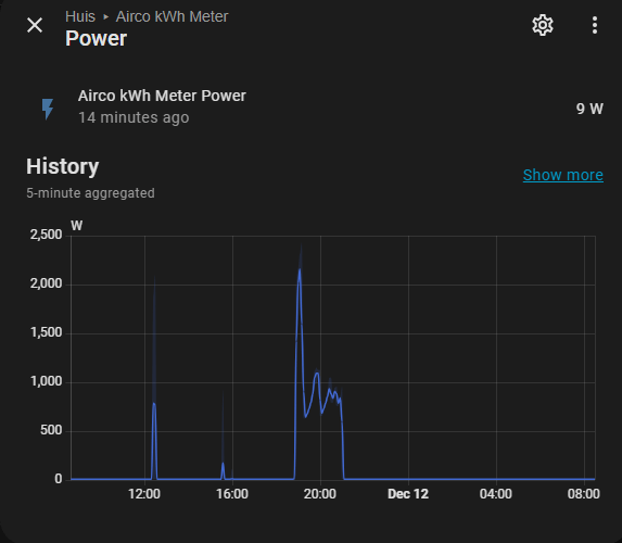

  • adjego
commentator schreef op vrijdag 12 december 2025 @ 08:33:
Ja al mijn apparaten die ik in mijn energy heb staan hebben ook een power element, en zie ik ook gewoon power registreren.
Bijvoorbeeld:
Afbeeldingslocatie: https://tweakers.net/i/jm8DPA_8v2mum2Pfs7qkjgJtihw=/fit-in/4000x4000/filters:no_upscale():strip_exif()/f/image/2a36qjCc5Qx7R5pAxhsclSdB.png?f=user_large
De meter voor mijn airco systeem. Die registreert bij airco uit een verbruik van rond de 9 W maar die zie ik dus niet terug in het overzicht bij "Now".
Afbeeldingslocatie: https://tweakers.net/i/iEgT3VrsNdkrlp2ZHe100WqxhXU=/fit-in/4000x4000/filters:no_upscale():strip_exif()/f/image/15FYDCp6KMKPF5f7veekkfrv.png?f=user_large
[ Voor 10% gewijzigd door adjego op 12-12-2025 08:37 ]

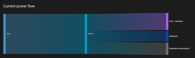

  • ArthurMorgan
Ik heb ook gewoon geen weergave in nu van de apparaten die weinig gebruiken. Zo staat mijn media A op dit moment op 4 Watt te werken en wordt die dus niet weergegeven. Pas als de TV aangaat zie ik hem in de nu weergave verschijnen. Zo is het met alle dingen die onder een bepaalde grens blijven.
  • RobertMe
adjego schreef op vrijdag 12 december 2025 @ 08:36:
Bijvoorbeeld:
Ik heb dit ook al gezien. Ook bij een fluctuerend verbruik dat die wel/niet/wel zichtbaar was. En mijn (HA) servertje op een UPS op een smart plug registreert ook maar ~8W en staat er ook niet tussen. (Zou ik nu de NAS aan zetten waardoor er ~30W bij komt zou die vast wel zichtbaar zijn).

  • TheFes
  • Laatst online: 08:59
Besouro schreef op donderdag 11 december 2025 @ 21:30:

Bedankt, maar helaas foutmeldingen die mij te complex zijn. Lijkt erop dat de virtuele dubbelklik die erin zit niet geaccepteerd word.

Ziet er meer uit als een spatiefout ergens, if you ask me.

@PnD Dan even de yaml van je blueprint implementatie posten (incl code tags!). En de error als tekst.

Meer mensen die hier soms negatief verbruik hebben het energieoverzicht? Ik bezig een thuisaccu
Afbeeldingslocatie: https://tweakers.net/i/QiUyfoVzipKRM1ek3AeVoX6K6Es=/x800/filters:strip_icc():strip_exif()/f/image/Ax5dTpRWHFrHnp2Wg5opCPjV.jpg?f=fotoalbum_large
Ik vraag mij überhaupt af of dit kan of dat mijn helper van surround system te hoge waardes geeft.
Afbeeldingslocatie: https://tweakers.net/i/y2ynP1O8JADq2XqcGMjvhzNeiOU=/x800/filters:strip_icc():strip_exif()/f/image/NtXYsP7UC8GZDpCPFAaM7qcj.jpg?f=fotoalbum_large
[url="https://tweakers.net/i/2vzvHwpSkPoIbvltnomsBPlXGbg=/fit-in/4920x3264/filters:max_bytes(3145728):no_upscale():strip_icc():strip_exif()/f/image/EZzL6xSPb7BxtpLjiXPyUeXw.jpg?f=user_large",,"1"]Afbeeldingslocatie: https://tweakers.net/i/WjfbcshawFD7Tm6oQOKgepgDXEI=/x800/filters:strip_icc():strip_exif()/f/image/EZzL6xSPb7BxtpLjiXPyUeXw.jpg?f=fotoalbum_large[/url
Hierboven hoe de helper gemaakt is en met welke entity

@0xygen500 Als je negatief untracked energy hebt betekend simpelweg dat je individuele apparaten meer hebben gerapporteerd dan je bronnen (net import, accu discharge en PV).
Voor integral helper op vermogen, gebruik de left mode. Als je trapezoidal gebruikt wilt dat nog wel eens in een aardige error resulteren als het verbruik lange tijd hetzelfde maar opeens laag is. Dan neem het namelijk het gemiddelde tussen die twee datapunten.
Helper aangepast. Thanks 👍
Wat bedoel je precies met dat ze meer gerapporteerd hebben dan mijn bronnen? Dat lijkt mij niet te kunnen als ook discharge van mijn batterij wordt meegenomen? Zou ik ook mijn batterij als invidiueel product moeten meenemen?
  • Septillion
Septillion
@0xygen500 Je batterij moet alleen onder battery in het energy dashboard.
Maar tuurlijk kan het wel als een device gewoon een onnauwkeurige meting doet. Als deze te veel rapporteren dus zal de som van al je individuele apparaten dus meer zijn dan je opwek aan geeft.
