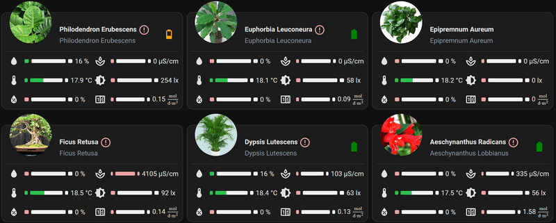

Afbeeldingslocatie: https://tweakers.net/i/ovcCOK-t1Ml4ggoN3hoL-xu5dlI=/800x/filters:strip_exif()/f/image/Hd6gi4FgsgYZCs3oPWI5bKlo.png?f=fotoalbum_large
Home Assistant configuratie

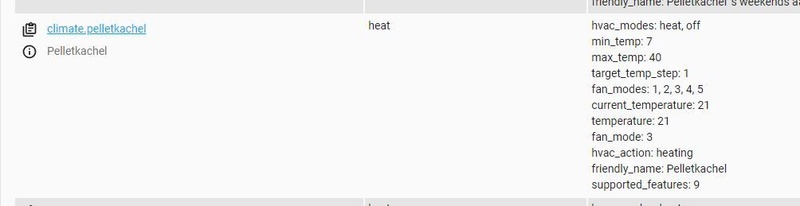

Dit zijn de entiteiten van de pelletkachel :

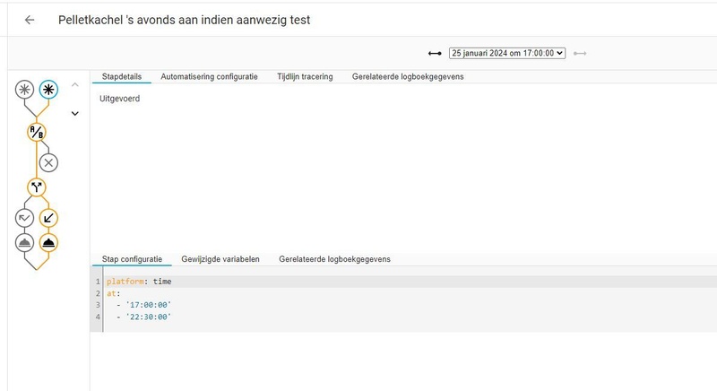

Als je in de automation kijkt, kun je naar de traces toe navigeren. Wat zie je daar in de timeline?
  • Activate
  • Laatst online: 01-11 09:49
@TheFes
Deze?
Afbeeldingslocatie: https://tweakers.net/i/9gy-Pe4f6ePukrIEbUNy4aZm6fM=/800x/filters:strip_icc():strip_exif()/f/image/sRsIxpACkI8ta2dnCUFQwSQF.jpg?f=fotoalbum_large
  • TheFes
  • Laatst online: 22-11 09:14
TheFes
Oke, ziet er prima uit.
Hij heeft hem uitgezet, het is immers na 11:30
  • Activate
Heu...17:00 aan en 22:30 uit??
  • TheFes
TheFes
Oh sorry, ik had niet gezien dat je de tijden aangepast had. Dan zal de state van zone.home 0 zijn. Kijk eens naar die entity in developer tools > states

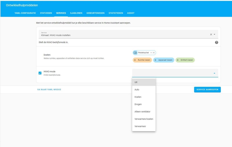

@TheFes
Deze stond ook op 1 dus begrijp het nog niet helemaal..
Ik heb hem nu opnieuw aangepast en deze lijkt wel te werken, hij start op en verwarmt, nu nog even testen of hij ook uit gaat!
YAML:
24
25
26
27
28
29
30
31
32
33
34
35
36
37
38
39
40
41
42
43
44
45
46
47
48
49
50
51
alias: Pelletkachel 's morgens aan indien aanwezig test
description: Switch Pelletkachel to 21°C from 8:00 to 11:30 on weekdays.
trigger:
  - platform: state
    entity_id: zone.home
    to: null
  - platform: time
    at:
      - "8:00:00"
      - "11:30:00"
condition:
  - condition: time
    weekday:
      - mon
      - tue
      - wed
      - thu
      - fri
action:
  - if:
      - condition: numeric_state
        above: 0
      - condition: time
        after: "8:00:00"
        before: "11:30:00"
    then:
      - service: climate.turn_on
        metadata: {}
        data: {}
        target:
          entity_id: climate.pelletkachel
      - device_id: 128e7440cdfe511358bb71abe9fa506d
        domain: climate
        entity_id: 9eebf26d4ea65e2c5d3952f341761d0f
        type: set_hvac_mode
        hvac_mode: heat
      - service: climate.set_temperature
        target:
        data:
          temperature: 21
          hvac_mode: heat
    else:
      - service: climate.turn_off
        target:
        data: {}

Kijk eens wat in HA de HVAC mode is als je hem met de AB geprogrammeerd hebt. Ik denk dat het daar fout gaat
Ik zie de HAVC mode niet als entitiet?
Ik zie hier wel staan heat and off maar bij hvac_action: alleen off?
Kan ik nog ergens zien of hier meerdere mogelijkheden zijn bijv auto?

Hij staat nu uit, daarom zei ik al, zet hem eens aan met de afstandbediening, en kijk dan wat de hvac mode is (dus inderaad bij die entity).
De GUI biedt gewoon de opties die horen bij een climate entity, en wellicht wat hij op basis van het supported features attribute.
  • Activate
Afbeeldingslocatie: https://tweakers.net/i/LKSl3FQoKAPNwG93kYGKaXpYPic=/800x/filters:strip_icc():strip_exif()/f/image/DiWE0ctYPyCJ5WztqSZ1QGX0.jpg?f=fotoalbum_large
  • TheFes
TheFes
Dat is dezelfde als waarop je hem met de service call zet. Dan weet ik het verder ook niet, ik heb helemaal geen climate entities.
  • Activate
@TheFes
Helaas...bedankt voor het meedenken!!!!

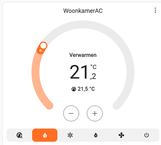

@Willempie27
Als je op de climatecard op verwarmen druk doet die het dan wel?
Wat bedoel je precies of hij dan aan en uit gaat met de aan en uit knop?
Dat doet hij namelijk wel.

@Activate Ik bedoel op als je op het vlammetje klikt gaat die dan wel aan?

@Willempie27
Hij zier er bij mij net een beetje anders uit maar ja hij gaat wel aan.

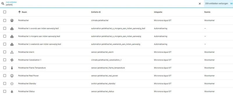

MMhh standby in de AB aan staan en in de Micronova integratie en toch gaat hij nu weer uit....
Ergens gaat er iets mis...

Dit zijn de traces die hij doorloopt :
Afbeeldingslocatie: https://tweakers.net/i/X8YDiX03n15ERdi2rX9noKnhcZ0=/800x/filters:strip_icc():strip_exif()/f/image/lq95NnPpmVtlheh4IwqsFDJk.jpg?f=fotoalbum_large
Afbeeldingslocatie: https://tweakers.net/i/lOWv-2_fY7t8zGRmOsOAojGEha4=/800x/filters:strip_icc():strip_exif()/f/image/uMRGRKTEK97N27SFyI8ML2QB.jpg?f=fotoalbum_large
Afbeeldingslocatie: https://tweakers.net/i/uHoMao8emdoPMaWxEe5jwx6Fsfg=/800x/filters:strip_icc():strip_exif()/f/image/sdxgTp1ful1FFAb0CIlbhQxy.jpg?f=fotoalbum_large
Hij werkt dus netjes zijn stappen af alleen gaat hij dus uit....

Maar die integratie. Om standby te staan moet dan standby op ON staat en kan heat op OFF staan of moet heat of ON staan en als standby of ON staat gaat die in standby?
Off lijkt mij helemaal uit dus niet op standby.

Zijn hier toevallig mensen die (net als ik) problemen hebben/hadden met de Vegtrug sensors die niet alle sensor data naar HA willen sturen, zelfs als je ze opnieuw aanmeldt in HA?
Ik heb grote moeite om ze op de juiste manier te koppelen i.c.m. Openplantbook en Plant Monitor.
Voorbeeldje:
Afbeeldingslocatie: https://tweakers.net/i/IeY5ANh6vKZvjDlIztPT78myFF4=/800x/filters:strip_exif()/f/image/EDYtEgKAOkr1oLOhRYhVoOTj.png?f=fotoalbum_large
Zoals je kunt zien heeft de Dypsis Lutescens als enige alle sensoren werkend (die luchtvochtigheidsensor schijnt uberhaubt niet te werken) maar alle andere sensoren missen er één of meer.
Opnieuw toevoegen geeft als resultaat dat sommige sensoren die het niet deden dan wel data geven maar dan andere sensoren weer niet, of opeens helemaal geen data meer geven.
Wellicht iemand die hier de oplossing voor heeft?
Edit: overigens vertrouw ik niet altijd alle data die binnenkomt op deze tegels; na wateren van de plant zie ik bijvoorbeeld juist de waarden dalen of fluctueren. Misschien dat het komt door het gebruik van de interne BT antenne van de RPI 3B?
[ Voor 10% gewijzigd door CSB op 26-01-2024 18:25 ]
Als heat op off staat staat de kachel uit, als de pelletkachel met de AB aangezet is en standby ingeschakeld is op de AB staat aan dat gaat hij dus ook in stanby stand, staat standby uit dan gaat hij moduleren. als heat off staat (uit dus) gebeurt er dus niets.
  • Activate
Het werkt!!
Ik heb de temperatuurinstelling uit de automation gehaald en hij gaat nu netjes in Standby!!

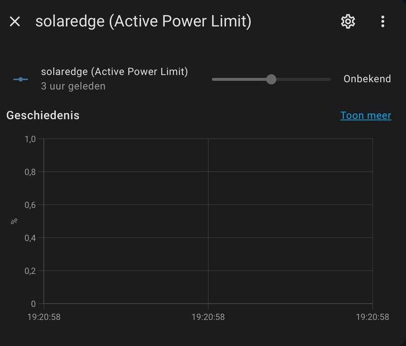

Maakt hier iemand gebruik van power control voor een solaredge omvormer middels modbus tcp?
Ik probeer dit werkend te krijgen volgens de instructies;
https://github.com/binsentsu/home-assistant-solaredge-modbus
 Enabling Power Control on SolarEdge Inverter
With default settings the inverter will not allow power control. It can be enabled in the same way that Modbus TCP is enabled on the SolarEdge Inverter, by connecting to the inverter with a web browser.
These to settings must be applied in the Power Control menu:
Set Advanced Power Control to Enable
Set Reactive Power mode to RRCR
Ik heb reactive power mode op RRCR gezet:
Afbeeldingslocatie: https://tweakers.net/i/cLqry-NRQEp5gtnQUt-yB96-ld8=/x800/filters:strip_exif()/f/image/To3Jtw1NKnJnh2OYa2FrbldS.png?f=fotoalbum_large
Alleen de optie Set Advanced Power Control to Enable bestaat niet maar een dat het gewoon de eerste optie grid control is die op enabled staat.
Maar de entity number.solaredge_active_power_limit blijft unknown, heb ik nog wat verkeerd ingesteld?
Afbeeldingslocatie: https://tweakers.net/i/pP26VzlTgF0QarGHqKO2-UvPA7I=/800x/filters:strip_icc():strip_exif()/f/image/r587WEs8yKqz4woe83C351dh.jpg?f=fotoalbum_large
  • Maarten69
  • Registratie: Augustus 2022
@TheMystery Meen dat je ook iets in configuration.yaml moest zetten om dat vrij te geven. Ik ga even voor je kijken.

Ja dat heb ik aangezet toen ik de solaredge in de gui heb toegevoegd,
In de .config dir staat dan in de file core.config_entries power control op true.
Dit hoeft dan niet in de yaml, ik heb het namelijk bij mijn neef zo werkend, daar heb ik ook niets met de setapp in hoeven te stellen.
Ik moet volgens mij nog ergens advanced power control aanzetten maar ik vind die optie niet bij de instellingen.
