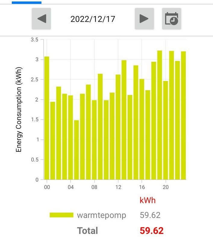

Hallo,
Wij zitten nogal met de handen in het haar vanwege onze 8 kW installatie die vorige week bij milde nachtvorst de woonkamer niet warmer dan 18° kreeg. We hebben een Toshiba Estia HWT-801HW met 300L warmwater vat. De warmtepomp voedt op de begane grond ca 70 m2 vloerverwarming (nieuw aangelegd met hoge dichtheid) en ook de oude CV-leiding naar 7 oude radiatoren op de 2 bovenverdiepingen, waarvan er 4 permanent dicht staan. Boven wordt bijverwarmd met 4 Toshiba split aircos. Het vrijstaand huis is van 1991 met originele spouwisolatie en na-isolatie van de vloer.
Afgelopen weken was het milde nachtvorst, -5° ’s nachts en +2° overdag. De warmtepomp heeft vol continu gedraaid en was meestal ingesteld op 40-45°, maar deze temperatuur werd gewoon niet gehaald. Toen we een weekend niet thuis waren hebben we bij wijze van experiment de pomp laten draaien, maar de outlet temperatuur van de vloerverwarming kwam zelfs dan, zonder warm water gebruik en alle ramen en deuren dicht, niet hoger dan 36°C met een kamertemperatuur van 17.6°C. De temperaturen boven waren nog veel lager zonder bijverwarming van de airco’s, maar met airco’s was het goed te doen.
Mijn vraag: Is dit normaal?! We hebben destijds op advies van de installateur een 8kW installatie genomen, maar volgens de Koevlaas-formule zou ik op 12 kW uitkomen op basis van 2500 m2 gasverbruik vorig jaar. Echter hebben we sindsdien een aantal energiemaatregelen genomen (o.a. verwijderen ringleiding warm water) en hebben we boven ca. 8-10 kW aan airco’s. De warmtepompt hoeft eigenlijk alleen de begane grond maar te verwarmen. De Estia HWT-801HW levert volgens specificatie 8.11 kW bij -7°C.

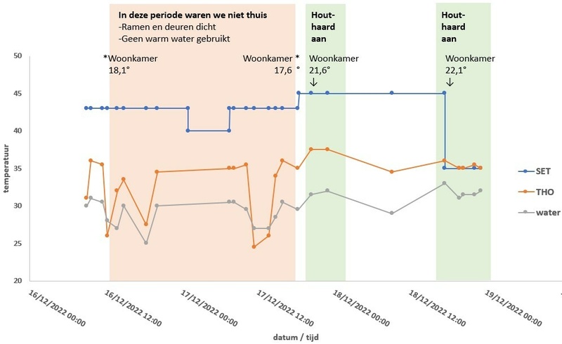

Wat was met 36 graden aanvoer de retour temperatuur?
Heb je een idee van debiet? Misschien af te lezen op de verdeler, het servicemenu of de pomp.

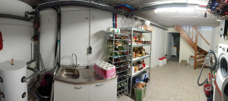

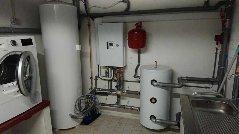

Ja, bij dezen de foto's.
Afbeeldingslocatie: https://tweakers.net/i/DXrpPqdZIaGMOK0KbEVGbpM-uhg=/800x/filters:strip_icc():strip_exif()/f/image/0bXagUCbXNBC4ff2qB8T8NE9.jpg?f=fotoalbum_large
de installatie
Afbeeldingslocatie: https://tweakers.net/i/PBMrIyzdtYO7U4npv9myIbhmL-s=/x800/filters:strip_icc():strip_exif()/f/image/gN66756EcsFk5WidOvEQzMci.jpg?f=fotoalbum_large
vloerverwarming
Afbeeldingslocatie: https://tweakers.net/i/AD5NKX1mkjsVKK3TWNfFww7hNGA=/800x/filters:strip_icc():strip_exif()/f/image/CGdtNMXrK1qgawd0N1m3rhxN.jpg?f=fotoalbum_large
Panorama

Ik zie een open verdeler met pomp - op zichzelf wellicht al een bijzondere keuze, wat was daar de reden voor?

Hier wat ik gelogd heb qua temperaturen vanuit de Estia app:
SET = ingestelde temperatuur
THO = vloerverwarming outlet van de warmtepomp
"water" weet ik niet zeker, maar ga er van uit dat dit te retour van de VV is. Deze schommelt ca. 5° onder de THO.

In ieder geval die pomp in je verdeler er tussenuit.
Je krijgt nu niet warm genoeg water in je vloer, want een deel gaat meteen retour het (erg kleine) buffervat in.
Dit is eigenlijk een schoolvoorbeeld van een (voormalig) CV monteur die nu warmtepompen (verkeerd) installeert en dat alleen volgens het boekje doet.

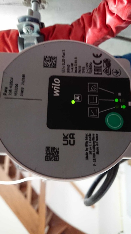

Er zitten 2 pompen in het systeem:
Afbeeldingslocatie: https://tweakers.net/i/1SHjCHF8TAc9-nEGJUeJvbelXQ8=/x800/filters:strip_icc():strip_exif()/f/image/N5RCVs7iVvtsZGdDbd73CfVR.jpg?f=fotoalbum_large
-Een Grundfos alpha 1B https://api.grundfos.com/...fosliterature-6014895.pdf
(panoramafoto LINKS) in de ringleiding door het hele huis. De vloerverwarming takt af van deze ringleiding. Ik kom er niet achter wat het debiet is, maar hij geeft 35W stroomverbruik aan wat volgens mij maximaal is.
Afbeeldingslocatie: https://tweakers.net/i/CS6AyTn7bhkQm9Wniozb4hQaCl8=/x800/filters:strip_icc():strip_exif()/f/image/fLQpGPFIBno9n6UAE41skl70.jpg?f=fotoalbum_large
-Een Wilo para 15/6 https://cms.media.wilo.co...02/4482267/wilo352302.pdf. In de VV verdeler. Ook hier vind ik niet wat het debiet zou zijn, maar hij staat op een lage stand.
Edit: bedankt @redbullwaning voor de tip. het gezamelijk debiet op de flowmeters is ±500 L/h

Volgens mij is dit een LTV mengverdeler met keerklep erin van het merk Nathan, maar kan mij vergissen… Deze zou dan eventueel moeten volstaan, maar dat moet ik even uitzoeken voor je. Natuurlijk was een pomploze verdeler prima en is dit natuurlijk onnodig op kosten jagen.

Je buffervat is ook zodanig aangesloten, met de warmtepomp onderaan, dat flinke menging niet te voorkomen is.
Hoe zou het buffervat dan aangesloten moeten zijn?

Sensorfouten zou ook kunnen, we hadden maandag opeens een THO van 51° terwijl het setpoint 35 was...
Hier een plotje van het electriciteitsverbruik. Eigelijk gewoon continu op vol vermogen (á 41 cent per kWh...)
Afbeeldingslocatie: https://tweakers.net/i/dCtUFrVidXLQuCYLPru2T2Ygadc=/x800/filters:strip_icc():strip_exif()/f/image/VKHjjzEnMr8IeUuoIYPcQSPa.jpg?f=fotoalbum_large

De aanvoer uit de warmtepomp en het expansievat omwisselen. Dan komt het warmste water bovenin terecht, het verst van de koude retour.

@figment Zie ik nu goed dat het buffervat hydraulisch scheidt? Dan heb je wel twee pompen nodig, een voor de WP en een voor het cv circuit. Maar ik zie maar 1 expansievat, zit die dan op de WP spiraal of op het cv circuit?
Kan dat buffervat niet in serie worden gezet, dus zonder spiralen te gebruiken? Ik vind het maar een rare installatie met erg veel verliezen puur door hoe het in elkaar zit.

En als je dat combineert met de grafiek van het elektriciteitsverbruik, lijkt het wel alsof dat puur elektrisch verwarmen is. COP=1. (ongeveer)
  • Cpt.Chaos
  • Laatst online: 19:31
Mschamp schreef op donderdag 22 december 2022 @ 18:07:
Hij doet 1,54kW max compressorvermogen, dus alles erboven is elektrisch element. Maar je kan zo maar eens gelijk hebben dat het 100% elektrisch element is.

@Cpt.Chaos huh, een 8 kW warmtepomp die max 1,54 kW elektrisch doet? Mijn 6 kW unit trekt meer dan 3 kW als het moet :)
Ik kan niet echt specs van de buitenunit vinden. Een installatiehandleiding zou welkom zijn.
Al met al zijn er vreemde dingen aan de hand:
Als de buitenunit 8 kW kan leveren bij -7 dan klopt dat niet met het genoemde debiet + dT (en ook niet echt met de observatie dat het niet warm wordt).
Als de buitenunit maar 3 kW thermisch levert dan klopt dat wel met het gemeten debiet + dT maar niet met het gemeten elektrisch gebruik. Mogelijk zit er een sturing op dT in, die de compressor begrenst, en dat het hulpelement bijspringt omdat de gewenste watertemperatuur niet gehaald wordt?
Maar met een parallelbuffervat kan het debiet eigenlijk geen probleem zijn, dat is de hoofdsmoes om hem neer te zetten...
Van wat ik begrepen heb scheidt het buffervat inderdaad hydraulisch, en heb ik daarom 2 pompen (+3e van de VV die weg moet). Inderdaad raar dat er dan maar 1 expansievat is, ga ik navragen! Het buffervat werd aangeraden zodat de verwarming doorwerkt als de WP schakelt naar verwarmen van tapwater.
Ja en nee, hij circuleert ook nog over de oude radiatoren op de bovenverdieping. Die zijn niet low-temperature maar vooral die in de badkamer is niet klein dus daar zal ook wel wat vermogen heen gaan. Maar ik ben het ermee eens dat het berekende afgegeven vermogen erg mager is t.o.v. de gespecificeerde 8 kW bij -7°.
Ik verbaasde me inderdaad ook al over het feit dat het verbruik hoger was dan de aangegeven opgenomen vermogen van 1.54 kW volgens Toshiba https://www.toshiba-airco...801hw-e-hwt-1101f21sm3w-e. De keren dat ik op de pomp/app keek werd echter het gloeispiraal icoon niet getoond, wat in ieder geval een indicatie is dat ie niet continu aan was.

Er zit een 3 kW backup heater in, dus inderdaad opvallend dat het verbruik 3 kW was...
"Water" komt overeen met EWT (Entering Water Temperature) op de binnenuit. THO komt overeen met LWT (Leaving Water Temperature)

OK samengevat kom ik op het volgende:
Mogelijke problemen
-Aangegeven vermogen van 8 kW wordt niet gehaald
-Verbruik van 1.5-3 kWh stroom en afgegeven vermogen geschat op 3 kWh
-Warmte wordt niet efficiënt aan VV afgegeven
-Energieverbruik van 1.5-3 kWh in relatie tot activiteit van 1.5 kW buitenunit + 3 kW backup heater?
Mogelijke oplossingen
-Pomploze verdeler op de VV. Tot die tijd thermostaatknop vol open (60). Verdeler is voor klassieke CV, niet geschikt/bedoeld voor WP.
-Debieten van de pompen op elkaar afstemmen (en/of VV pomp eruit)
-De aanvoer uit de warmtepomp en het expansievat omwisselen op het buffervat.
-Koudemiddel controleren
-Sensorfouten controleren
-Koudebruggen zoeken en isoleren
Ik ga begin volgend jaar met de installateur in conclaaf en doe een update als er iets uit komt. Iedereen in ieder geval super bedankt voor het advies!

BTS
@figment
Verschildruk constant Δp-c (I, II, III)
Aanbeveling bij vloerverwarmingen of bij grote leidingen of alle toepassingen zonder veranderlijke buisnetwerkkarakteristiek (bijv. oplaadpompen), alsmede enkele-buis-verwarmings-systemen met verwarmingselementen. De regeling houdt de ingestelde opvoerhoogte
constant, onafhankelijk van het getransporteerde debiet. Drie vooraf gedefinieerde
karakteristieken (I, II, III) ter selectie.
Stand I = 2 meter (20kPa);
Stand II = 3 meter (30 kPa) advies stand bij groepslengte tot 90 meter individueel;
Stand III= 4,5 meter (45 kPa) advies stand bij groepslengte tot 120 meter individueel.
Voldoen je huidige wilo pomp instellingen wel aan de adviezen van wilo zelf? Die geeft namelijk stand II aan.
Ik lees ook dat je niet onder de 30 graden watertemperatuur kan instellen, fabrieksaf is dit ingesteld op 20 graden dus jij of je installateur heeft dit aangepast.
[ Voor 9% gewijzigd door BTS op 22-12-2022 23:30 ]

  • figment
  • Laatst online: 08-10 16:29
BTS schreef op donderdag 22 december 2022 @ 23:24:
@figment
Wilo op stand II ga ik proberen.
Ik zag ook al 20° staan in de specificaties van Toshiba. Dit moet de installateur gedaan hebben, zowel op de binnenunit als de app kan ik niet lager dan 30 instellen, tenzij ik naar koeling switch.

  • Gramser
  • Registratie: Juli 2020
  • Laatst online: 22:15
Verwijderd schreef op vrijdag 23 december 2022 @ 16:51:
Een pomp bij de verdeler? Waar zie je die?
Dat zwartgrijze geval tussen de aanvoer- en retourbalk? Hij zit een kwartslag opzij gedraaid.
  • figment
Update:
Ik denk dat er een open verbinding zit tussen de warmtepomp en de CV-leiding. Ik heb indertijd een radiator afgekoppeld en opnieuw aangesloten, toen heb ik de leiding opnieuw moeten vullen, via een aansluiting tussen het buffervat en de retour van de warmtepomp (1e foto van de installatie, rood kraantje op de onderste leiding). Ik kon toen de druk op de CV-leiding aflezen op de binnenunit van de warmtepomp. Dit lijkt me alleen mogelijk met een open verbinding.
Ik merk ook dat de pomp van de warmtepomp vaak "schommelt", hij draait op en meteen weer af, wat een waarneembaar effect heeft op de druk op de manometer van de binnenunit.
Begrijp ik het dan goed, dat in dit geval die Grundfos pomp er helemaal niet in hoort?!

BTS
@figment voor de duidelijkheid: jij bedoelt de externe Grundfos pomp? In de binnenunit zit namelijk ook een Grundfos waterpomp.
De interne waterpomp van de WP zal inderdaad kunnen "schommelen" hij staat dan op variabele snelheid. Dat het effect heeft op de drukmeter herken ik niet. @Blihi is dit bij jou wel waarneembaar?
Dat je een open verbinding hebt op je buffervat klinkt mij ook logisch, alles staat uiteindelijk met elkaar in een open verbinding. In dat buffervat zitten namelijk geen spiralen die de circuits van elkaar scheiden als het goed is.
In het installateursmenu kun je bij het uitlezen van de sensoren (onderste optie) de waterflow uitlezen, dan kan je zien wat jouw interne waterpomp doet en of de schommelende drukmeter daar mee te maken heeft.
[ Voor 15% gewijzigd door BTS op 24-12-2022 14:06 ]

  • Laatst online: 15-10 15:56
figment schreef op donderdag 22 december 2022 @ 16:10:
Te weinig koudemiddel sluit ik daadwerkelijk niet uit, dit is al 2x gebeurd met de airco's en het lek is nog steeds niet gedicht (want de installateur heeft het druk druk duk :+ |:().
Wacht, krijg je het binnen niet warm met 60 kWh aan stroom? Je haalt met deze temperaturen makkelijk normaal een COP van 3, dus 180 kWh warmte of 22.5 m3 gas.
Heb je een slimme meter? Dan kan je kijken in de app van Eneco of whatever je leverancier is wat je piek verbruik was in de kou. Een warmtepomp is natuurlijk minder krachtig van een 20-30kW CV ketel, een te groot huis of slechte isolatie kan voor zorgen dat die buiten unit het gewoon niet meer aan kan.

De compressor trekt maximaal 3600 Watt, de backup heater 3000 Watt.
Hier ging er ook omstreeks 60kW per dag doorheen met een 8kW warmtepomp. Zonder back-up heater.
Dat vind ik fors. Ik zat in die koude week op 36 kWh elektrisch per dag (uitzondering zondag 18 december: 46 kWh in verband met de legionella-run). En ik heb dezelfde installatie als TS in een vrijstaand huis.
De opgewekte warmte in die dagen lag rond de 120 kWh per dag.

Mijn gok is dat jouw WP helemaal niet in de gaten heeft dat hij niet genoeg warmte produceert. Doordat het water warm terug komt denkt de WP dat het vermogen voldoende is. Daardoor moduleert de primaire pomp terug en gaat de secundaire pomp dus afkoelend water de vloer in pompen. Door de pompsnelheid vast te zetten op 100% los je dat probleem op. De WP moduleert op de Ta naar de buffer toe en dat is niet de Ta naar de vloer toe.
Het probleem blijft je buffer. Die hoort hier helemaal niet thuis in combinatie met de mengverdeler.
Je kan het fors vinden, maar verschillende huizen en installaties zijn niet 1 op 1 te vergelijken. Daarbij is eea ook nog sterk locatie afhankelijk, met temperatuurverschillen van meer dan 5 graden tussen verschillende locaties binnen Nederland. Afhankelijk van wat jouw locatie is, kan het verschil in omgevingstemperatuur al zomaar 20% van het verschil in verbruik verklaren.

Dan blijf ik bij mijn conclusie dat de WP denkt dat er voldoende warmte gemaakt wordt, maar dat niet doet. Waarschijnlijk omdat de pompsnelheid op variabel staat en dat werkt niet in combinatie met mengverdelers.
De WP heeft dus helemaal niet in de gaten dat er niet voldoende warmte gemaakt wordt. De mengverdeler mengt vrolijk door en het water wat door de vloer gaat is gewoon niet warm genoeg.
Als je het precies wilt weten zul je de temperatuur die de vloer in gaat en die de vloer uit komt moeten meten!
Ik had precies dezelfde fout een jaar of twee geleden. Weliswaar toen nog met een CV, maar het probleem was hetzelfde: De ketel dacht dat hij op temperatuur was, moduleerde de flow en het vermogen terug en bleef keurig warm water maken. De mengverdeler bleef ook draaien, maar mengde steeds kouder water de vloer in (en was effectief dus de warmte die in de vloer zat aan het gebruiken om de retour op te warmen).
Het gevolg: De boel is niet warm te houden. Door de primaire pomp constant en zo hoog mogelijk te zetten was dat probleem weg. De WP ziet het dan direct als het retourwater af begint te koelen.
In principe wil je bij een WP met parallelbuffer dat de primaire flow over de binnenunit (iets) groter is dan secundaire flow. De mengverdeler moet zo afgesteld staan dat deze de temperatuur voor de radiatoren terugmengt tot een temperatuur voor de vloer.

Ik had voorheen een gasverbruik van 1450 m3 en heb daarom voor de 8 kW gekozen. Mijn warmteverlies bij -10 was (gemeten over 2 stookseizoenen) ongeveer 6.5 kW. Dat is net iets minder dan het gemiddelde vermogen van deze Estia bij -10 buiten en een Ta van 35 graden (die is namelijk 6.75 kW bij A35).
Op een dag als vandaag, het is hier nu 8 graden en regenachtig, levert de WP continu zo'n 2.2 kW bij een COP van 5.3 (dus 410 Watt opgenomen continu en dat is inclusief WP pomp).

Dit was geen momentopname. Het ging over meerdere dagen waarin de pomp continu hoog stond ingesteld.
Als ik op 3kW wil uitkomen dan kan het dus dat niet de gehele vloer van vloerverwarming is voorzien. Of dat er een grotere HoH afstand is gebruikt dan de gebruikelijke 15cm. Maar als er een isolerende vloerbedekking is (bijvoorbeeld tapijt of parket) dan heeft dan ook al een enorme impact.
Het water is wel gemiddeld 33 graden. Maar de vloer inderdaad zo'n 26 graden.
Nee, dit klopt niet. Deze berekening gaat uit van een situatie waarbij in het hele traject het water afkoelt. Dat is hier niet het geval. Het water is halverwege op het koudst en warmt dan weer op tijdens de terugreis. Je bent het aanvoerwater dus aan het koelen met het retourwater.
De PVC vloer was (met laser-thermometer gemeten) 21-23°. Bepaalde zones waren nog een stuk kouder. Dus zoals @Blihi zegt. Er ging dus gewoon niet (warm)genoeg water door de vloer. VV is nieuw aangelegd met hoge dichtheid, h.o.h. ca. 10 cm.
Mijn WP gebruikte vandaag ook net iets onder de 400 W tenzij we veel warm water pakken, bij 10°C en miezer. Dit wel nadat ik de minimum instelbare temperatuur verlaagd heb zodat ik de temp op 26 kan instellen (bedankt @BTS!). Het is waarschijnlijk niet 1-op-1 vergelijkbaar, maar toch een indicatie dat het systeem werkt en het vermogen OK is. Vergeet qua vermogen niet de 10kW airco's en energiebesparende maatregelen. Gasverbruik van 2021 (2500/jr met 400/mnd in de wintermaanden) zou nu lager zijn en capaciteit van WP + aircos is 18 kW!
Maar ik ben het eens met het feit dat er iets niet klopt, een hele dag draaien en 60 kWh verbruiken had het mijns inziens warmer moeten krijgen.

Je kunt in ieder geval controleren of de pomp variabel staat. Als dat het geval is heb je in ieder geval een deel van de oorzaak te pakken.
De meeste installateurs doen niets met de instellingen. Die zijn nog CV ketels gewend en die waren altijd zwaar overgedimensioneerd.

@Blihi in een eerder gepost filmpje zie je dat zijn pomp van de wp alle kanten op gaat, van 10 l/m tot 32 l/m dus dat is wel een sterke indicatie dat het variabel is.
