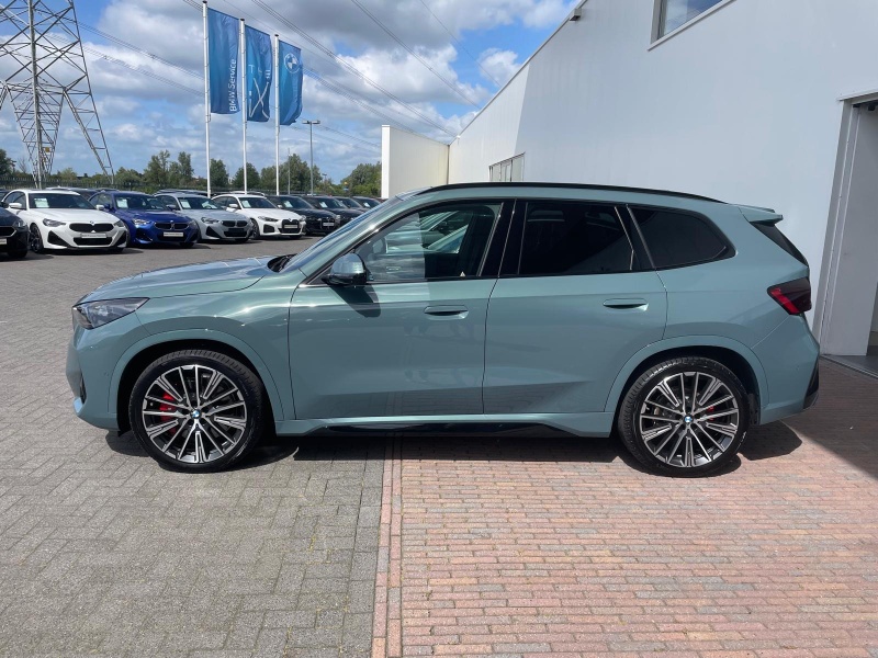

Hier ook de Ix1 besteld.
m sport edition, trekhaak en toen was het lease budget op 😂
Space silber metallic met aluminium shadow interieur lijsten.
Wel jammer dat die de standaard led lampen heeft maar ach is ook een luxe probleem.
verwachting 3 maand levertijd.
zelf nog wel de zwarte grill bestellen van het oude type. Als het goed is deze: https://www.schmiedmann.nl/nl/product/2026234-nieuw?product=51-13-5-A0B-B86

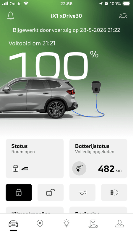

Best leuke score zo op 100% na een maandje rijden met de auto. Hebben de gigantisch files op de A27 van de afgelopen dagen toch nog iets van nut.
Zal vanavond wel anders gecalculeerd worden als ik met 130 de hele route doe.

100% is bij mij rond de 400km. Ben ik de enige met een zware rechter voet? 😂
  • woutur
  • Laatst online: 20-11 15:15
woutur
Klauwtjes uit!
Tijgertje schreef op dinsdag 2 juni 2026 @ 17:14:
Grappenmaker. Ik heb de 350 nog nooit gehaald. Ik heb ooit eens in een maand 15,9 kW/100km gereden. Maar dat was over 95 km totaal.
Nee hoor hier hetzelfde 100% in de zomer is ergens tussen 400-425, ik rij niet overdreven hard, maar wel veel snelweg. Daarnaast rij ik niet met eco max range modus of dat soort onzin :P gewoon rijden met dat ding!

Martinusz schreef op donderdag 4 juni 2026 @ 10:55:
Het maakt wel verschil of je een iX1 eDrive20 of xDrive30 hebt. De eDrive20 is volgens mij iets zuiniger, dus daarmee kom je verder.
Zelf heb ik de xDrive30 en soms word ik positief verrast.

Vandaag onze nieuwe iX1 opgehaald. Van de X3 30e naar de iX1. Zeer complete auto en rijdt erg goed.
Afbeeldingslocatie: https://tweakers.net/i/j7xgKzZaeJmy0tRgpx99WQgJB2Q=/800x/filters:strip_icc():strip_exif()/f/image/sSLCr9ASaBPdIPzbQBXlWExu.jpg?f=fotoalbum_large
