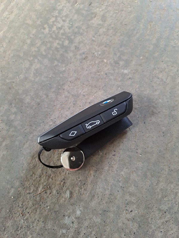

  • strietboy
  • Laatst online: 05-03 15:06
Hoor het al ondanks m uitvoering heel wisselend welke sleutelcover erom zit. Dank voor de reacties.

  • Griffin2k
  • Laatst online: 14-08 22:12
strietboy schreef op woensdag 2 oktober 2024 @ 23:54:
Ik maakte een grapje maar AliExpress heeft echt wel wat leuke accessoires voor BMW. Ze hebben ook diverse op maat bakjes en klepjes. De vraag is wel: hoe is de fit?

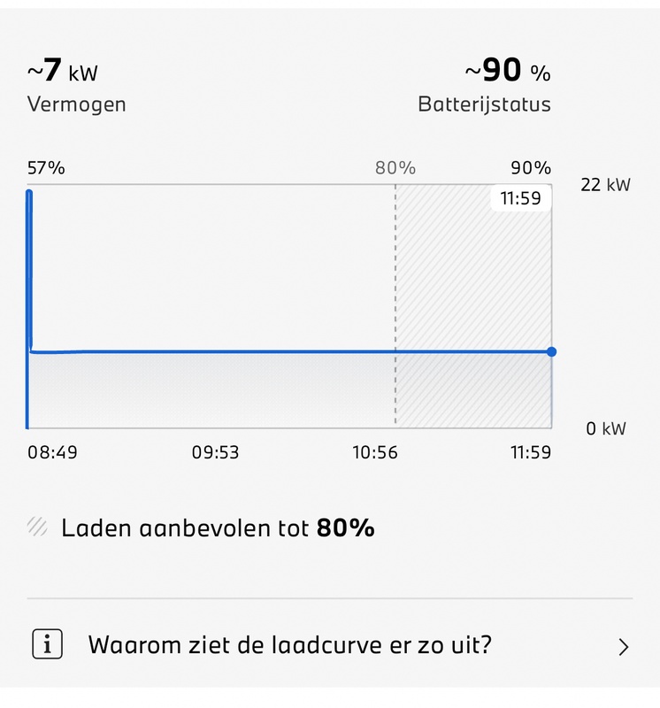

  • StefBon
  • Registratie: Juni 2020
  • Laatst online: 14-08 13:21
Martinusz schreef op woensdag 25 september 2024 @ 10:23:
Denk dat dat het is, heb nog niet veel verschillende palen geladen, maar de 2-3 locaties die ik tot nu toe heb, is allemaal 4kW/u tot 80%, daarna 3kW/u. Of er nu wel of geen andere auto's staan maakt eigenlijk geen verschil, lijkt dus idd begrenst op de paal op 3-4 kW/u.
Bij een oplaadpunt in de buurt (dat 22kW kan leveren),en op mijn iX1 heb ik de optie genomen om aan 22kW te kunnen laden, heb ik telkens deze laadcurve. Let wel, telkens op ongeveer dezelfde tijd, dus mogelijks wordt de laadpaal automatisch beperkt door het net.
Eerste minuten laadt het meteen aan 22kW, nadien valt het terug naar 7kW.
Op een zondag kon ik dan weer wel hele tijd aan 22kW laden op hetzelfde punt.
Veel publieke laadpalen (in België) lijken maar zelden te leveren wat ze beloven valt mij op na nu één maand elektrisch te rijden. Da's wel jammer, zeker als je dan een duurdere optie neemt om effectief aan 22kW te kunnen laden.
Afbeeldingslocatie: https://tweakers.net/i/-cC1mBjbcKb8quKVv7pGi_1CjYw=/x800/filters:strip_icc():strip_exif()/f/image/ouKHKqBKWyn3Dg0KZT59o4W0.jpg?f=fotoalbum_large

StefBon schreef op donderdag 3 oktober 2024 @ 12:16:
Dat is een AC-laadpaal, veronderstel ik.
Het zal wellicht aan de laadpaal liggen en niet aan de auto.
(Ik heb die 22kW AC optie niet, dus bij mij max 11kW op AC)
Ik laad op AC thuis, beperkt tot 4kW omwille van het capaciteitstarief.
Mijn laatste AC laadsessie thuis:
36kWh geladen in 9h 14min of 9,23h tot 100%.
Gemiddelde laadsnelheid is dan 3,9kW. Dicht bij die ingestelde 4kW.
Met andere woorden: de auto doet wat ik heb ingesteld.

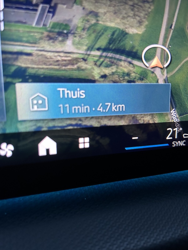

  • Ugchel
Ugchel
Speeding home
Wanneer ik een route plan in de bmw-app kan ik aangeven met hoeveel soc ik wil aankomen bij het laadstation en op de bestemming. Er is ook een optie om ‘privé laden’ te activeren waarbij geen rekening gehouden wordt met de laadtoestand thuis. Als ik nu een bepaalde route bereken kom ik na 1 laadsessie onderweg weer thuis aan met 1% soc.
Is het mogelijk om de soc bij thuiskomst in te stellen ergens? Onderweg wil ik bijvoorbeeld tussen de 15 en 20 % gaan laden, en thuis wil ik aankomen met 5 % geschatte soc (wie weet zit de wind op het eind eens tegen…)

  • PeterCC
  • Registratie: Januari 2024
  • Laatst online: 12-08 20:23
Ugchel schreef op vrijdag 4 oktober 2024 @ 22:49:
Die soc is me even niet duidelijk, maar wellicht bedoel je met welke lading je op je bestemming aan komt.
Lijkt me geen moeilijk probleem. Gebruik die optie "privé laden" niet, en geef je thuisadres in als eindbestemming.
Doet die daar moeilijk over, geef dan het adres van je buren in als eindbestemming.
  • Ugchel
Ugchel
Speeding home
PeterCC schreef op vrijdag 4 oktober 2024 @ 23:00:
Soc meende ik als bekende afkorting van State of Charge, maar inderdaad de lading van de accu. Ik kan prima een roundtrip plannen, maar wil bijvoorbeeld weten hoeveel ik onderweg moet laden om met 1x laden thuis te komen. Waarbij ik bij een willekeurige bestemming graag bijvoorbeeld 20% accu over wil hebben, bij een laadstop minimaal 10% en thuis minimaal 5%. Maar misschien denk ik te moeilijk…

Ik heb het ook zo ervaren:
De voorbije zomer met de iX1 in Italië, in Rome. Op zoek naar een adres.
Ik had dat adres ingesteld als eindbestemming.
De nav stond ingesteld om op de eindbestemming toe te komen met min 30% accu. Maar ik zat al onder de 30% midden in Rome en de nav stuurde mij overal naartoe om te gaan laden maar niet naar mijn eindbestemming die maar enkele km ver weg was.
Dus aan de kant gegaan en de instelling op eindbestemming van 30% naar 10% bijgesteld.
Dan bracht de nav me rechtstreeks naar mijn bestemming.

Waarvoor dient de linkse knop op de afstandsbediening.Afbeeldingslocatie: https://tweakers.net/i/WTNpaDGpcwlPfeS-qdhGhyUvbbI=/x800/filters:strip_icc():strip_exif()/f/image/45AV01gjpEz4Vu9zlc51OTdO.jpg?f=fotoalbum_large
  • Martinusz
  • Laatst online: 23:13
Benny1978 schreef op zondag 6 oktober 2024 @ 10:23:
Waarvoor dient de linkse knop op de afstandsbediening.[Afbeelding]
Die kun je instellen voor 2 zaken, 1 is voorverwarmen starten, de andere weet ik zo ff niet meer :)
  • Benny1978
  • Laatst online: 09-08 10:03
Martinusz schreef op zondag 6 oktober 2024 @ 10:45:
Dit knopje is mij ook nog onduidelijk.

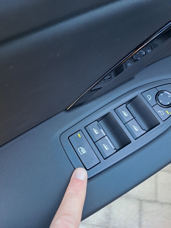

Afbeeldingslocatie: https://tweakers.net/i/Fp2Np__QCEBNTaCCtNF6npcdf0Q=/x800/filters:strip_icc():strip_exif()/f/image/JisjWKst4AnzhqJHn0bCLvgm.jpg?f=fotoalbum_large
  • Griffin2k
Benny1978 schreef op zondag 6 oktober 2024 @ 15:49:
Ruiten achterin blokkeren, zodat kinderen niet de ramen open kunnen doen 👍

woutur schreef op donderdag 10 oktober 2024 @ 21:36:
Ha! Zo hebben we allemaal onze dingen. Ik vind het stom dat ik de knop om de achterklep te openen moet inhouden, om em te openen (zowel op sleutel als in de auto zelf).
Dit ervaar ik niet zo. En volgens de handleiding zou dit ook niet nodig moeten zijn.
Tekst:
Op de voertuigsleutel de toets voor het openen/sluiten van de bagageruimte ca. 1 seconde ingedrukt houden.

  • koentjuh
  • Laatst online: 19:23
Klopt, dat je de knop op de sleutel ingedrukt moet houden om de achterklep te sluiten is echt suf, snap niet wie dat ooit bedacht heeft.
  • brecht_vb
koentjuh schreef op vrijdag 11 oktober 2024 @ 17:07:
Ik denk dat dat is tegen perongeluk openen en sluiten van kofferklep in de broekzak.
  • koentjuh
brecht_vb schreef op vrijdag 11 oktober 2024 @ 17:24:
Openen is gewoon 1 keer lang drukken, sluiten is ingedrukt houden. Dat laatste is gewoon onlogisch in mijn ogen.
  • Martinusz
Martinusz schreef op zondag 29 september 2024 @ 13:20:
Andere laadpaal, wederom 4kw max, maar zag nu dit op het scherm:
Toch ergens iets mis denk ik.
Lol zie nu mijn kilometerstand :+
Laadkabel van de buurman geleend, 2 verschillende palen geprobeerd (1 nieuwe locatie), maar bij beide vlak na de start wederom de melding en altijd max 4kw/h.
Dat wordt maandag bellen met de dealer denk ik :/
  • PeterCC
Martinusz schreef op vrijdag 11 oktober 2024 @ 19:15:
Inderdaad, dan moet er een probleem met de auto zijn.

  • Ugchel
Ugchel
Speeding home
Begin volgend jaar ga ik met de iX1 richting de sneeuw en ik zat in de bmw-app eens wat te kijken naar hoe lang je daarover doet, hoe vaak je (waarschijnlijk) moet laden etc. etc. Voor mijn gevoel was snelheid bij het routeplannen in een ICE weliswaar een variabele in reistijd, maar niet zozeer in laadstrategie want even tanken en weer door.
Heeft iemand enig idee met welke variabelen de bmw-navigatie rekent in bijvoorbeeld Duitsland? Want ik vermoed dat het veel impact heeft op de laadstrategie of ik 140 op de cruisecontrol rijd of 110.

  • PeterCC
Ugchel schreef op dinsdag 15 oktober 2024 @ 13:25:
Wij zijn deze zomer met de iX1 naar midden Italië op reis geweest.
Vanuit België, via Frankrijk, via Zwitserland.
Ik rij echt geen 100-110 op een snelweg als 130-140 probleemloos kan.
Ik heb onderweg enkel gebruik gemaakt van de BMW-NAV.
Als instellingen:
Minimum 10% rest bij laadstops onderweg,
Minimum 30% rest bij de eindbestemming.
Wat ik ervaren heb is dat de BMW-NAV een heel accurate inschatting maakt.
Na lading geeft de auto aan welke autonomie je hebt, en de NAV wat de afstand is tot je volgende laadstop.
Het verschil tussen die 2 waardes was door de band ongeveer een 100km bij het begin van de volgende etappe.
Onderweg checkte ik regelmatig dat verschil en veel meer dan een paar km restautonomie gingen er nooit af tot de volgende laadstop, ook al ging ik in de regel best wel wat aan de snellere kant.
De NAV geeft ook het laaddoel aan om volgens plan tot de volgende laadstop te geraken.
Als je onderweg meer laadt dan wat de NAV aangeeft, wat in de praktijk meer regel dan uitzondering is gebleken (een toiletbezoek en even een koffietje drinken of een hapje eten duurt langer dan de geplande laadstop, en de auto stopt niet met laden als het laaddoel bereikt is), dan herrekent de NAV de reis.
Omgekeerd, als je dreigt de volgende geplande laadstop niet te bereiken, dan zal de NAV je waarschuwen en een nieuwe laadstop voorstellen, die je best kan bevestigen.
Dat hadden we voor op de terugweg naar huis. Er was een laadstop gepland ergens in Luxemburg, de laatste laadstop voor thuis. Maar door omstandigheden was een sanitaire stop vroeger nodig. Op die stop stonden er ook snelladers en de NAV ging er blijkbaar vanuit dat we daar ook zouden bijladen, wat we niet deden.
Bij vertrek kwam de melding dat we onze bestemming niet zouden bereiken zonder bijladen en werd een laadstop voorgesteld, wat trouwens dezelfde laadstop was die oorspronkelijk al voorzien was.
Een misschien wat te lang verhaal om je ervan te overtuigen om je over dat laden onderweg niet teveel zorgen te maken.
Misschien moet ik het omgekeerd formuleren: zo een lange reis met een EV die op 1 lading nooit zijn einddoel kan bereiken verlost je van laadstress en range anxiety.
