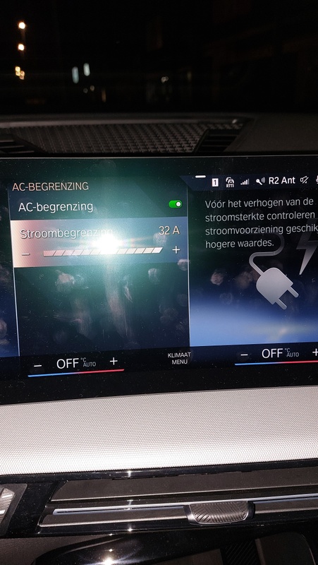

Iemand ook deze ervaring met de 22 kW AC lader ?
Ik krijg 14 kW bij het laden, oftewel 20 ampere.
Voor 22 kW zou dit 32 ampere moeten zijn.
De AC-begrenzing kan ingesteld worden in stapjes tussen 6A en 32A, of 'onbegrensd'.
Dit werkt tot en met 20A, maar 32A en 'onbegrensd' geven ook maar 20A laadstroom.
ZIe 2 fotos : begrenzing op 32 A, maar max laadstroom nog steeds op 20 A .
Getest aan verschillende laadpalen. Ik wacht nu tot een collega nog eens op het werk komt, zodat we zijn iX1 met de mijne kunnen vergelijken.Afbeeldingslocatie: https://tweakers.net/i/UkXrmKM2NbvOwGcMW5KDmn8enKs=/x800/filters:strip_icc():strip_exif()/f/image/v0ayul4EqHvPTGHh6vuosywN.jpg?f=fotoalbum_large

Lucas59 schreef op donderdag 30 november 2023 @ 01:09:
Getest aan verschillende laadpalen. Ik wacht nu tot een collega nog eens op het werk komt, zodat we zijn iX1 met de mijne kunnen vergelijken.[Afbeelding]
Wat is de reden waarom je een begrenzing hebt opstaan? Mijn begrenzing staat steeds uitgeschakeld, de begrenzing is enkel nodig als je thuis laad volgens mij. En dit omdat als je tijdens de piekmomenten je wagen thuis laad. Bv koken + wasmachine + warmtepomp/airco en dan je wagen ook gelijktijdig wil opladen dan kan je aardbeveling deze vraag aan stroom niet aan. Bij mij staat het altijd uitgeschakeld steeds mijn kws, 11 of 22. Tot de batterij 50% vol is en dan zwakt het lichtjes af tot aan 80%. Dan haalt hij nog ongeveer de helft van kws. Dus ga je publiek laden mag deze begrenzing zeker uitgeschakeld zijn volgens mij. Zo haal je ook steeds het potentieel vermogen van laad infrastructuur waar je gaat laden.
Ook zo voor het volle potentiële vermogen te halen bij het snelladen moet je het ventilator volume op onbegrensd zetten anders ga je nooit aan 125kw kunnen laden.
Ik hoop dat je wat hebt aan deze info.
Het was ook wat zoeken voor mij in het begin.
Afbeeldingslocatie: https://tweakers.net/i/Wz0rdjm9pKcicR6NvwVC2aCeQy0=/x800/filters:strip_icc():strip_exif()/f/image/Nl574MyAXOqybJTZcSiAbWFC.jpg?f=fotoalbum_large

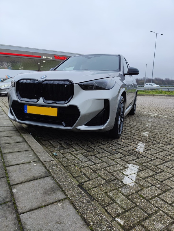

Gisteren mijn IX1 mogen ophalen. besteld eind Juli en gisteren dus geleverd.
De eerste kilometers waren geweldig! Hiervoor een 330E gehad en nu dus een IX1!
Bij bestelling heb ik achteraf nog de dakrails in zwart bijbesteld, echter ergens in het bestel proces is deze vergeten en is het niet mogelijk achteraf nog erop te zetten ( argpff )..
Gelukkig ook nog de "oude" gril erop. Ik kreeg te horen dat alle auto's met productie datum na 1 november, de nieuwe gril krijgt! Die van mij had productiedatum van 30 Oktober! en dus nog de oude gril!
Welke opties o.a.:
Kleur: SpaceSilber
Alacantra/Veganza Zwart / Blauw
M Sport Pro ( echt heel dik met de extra randen op de spoilers en bumper )
Premium Pack
Stuurwiel verwarmd
Spiegelkappen zwart
Getinte ramen
Verwarmde voorstoelen
Harman-Kardon
Heeft iemand nog TIPS and TRICKS qua instellingen of geheime features?Afbeeldingslocatie: https://tweakers.net/i/Jezp26mUS5831khofJ-BugEZh8U=/800x/filters:strip_icc():strip_exif()/f/image/y6FivDnKQp0FGMLhcqsMx9w3.jpg?f=fotoalbum_large
