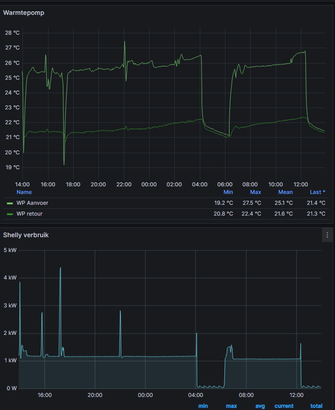

Voor het eerst is de warmtepomp op basis van de ruimtethermostaat uit zichzelf aangegaan, en heb ik met m'n sensostar en d1 mini iets kunnen loggen. Dat ziet er dan zo uit:
Afbeeldingslocatie: https://tweakers.net/i/_RpG34uJKw9cvxEmtczDyDqqz_c=/800x/filters:strip_icc():strip_exif()/f/image/OpCvQKoJf2UTe9wvJNgMFvpH.jpg?f=fotoalbum_large
Afbeeldingslocatie: https://tweakers.net/i/hPpMSWe8muNRfWUz6R0UfzZ5AQs=/800x/filters:strip_icc():strip_exif()/f/image/8kSJvFKOSPDOGyH9ybHa2dz0.jpg?f=fotoalbum_large
Over hoe ik de data log en visualiseer hier meer:
verkeerslicht in "Warmtemeter Sensostar U met ESP uitlezen + API/MQTT"
Ik zie een COP van 7 bij een buitentemperatuur van 8-9°C en een aavoertemperatuur tussen de 28-31°C. Dit zegt uiteraard nog niks over de prestaties bij 0, -2 of -7°C. Hoe dan ook vind ik het niet verkeerd.
Verder viel me op dat de flow netjes de spec haalt van 28L/m, en ik heb ook nergens last van geluid in het leidingwerk of door de ventielen van de radiators. Ook positief dus!
Wel vind ik het modulerend vermogen tegenvallen. Het afgiftevermogen stabiliseerde op 4500Watt wat ik aardig veel vind. Ik ga kijken of ik hier nog wat kan tweaken, want na 42 minuten ging de wp op basis van de ruimtethermostaat weer uit, waarna de temperatuur ook nog een lange tijd door bleef stijgen. Dat had van mij zeker wat rustiger gemogen. Ik had echter - gezien de stijgende Ta en de dalende flow - het idee dat de warmtepomp tegen pendelen aan zat en misschien zelf af zou slaan als de thermostaat niet eerder in zou grijpen.
Mijn WP (Omnia M3.2 10)

  • verkeerslicht
Weet iemand van jullie trouwens of de gewenste deltaT aangepast kan worden? Ik zie dat deze stug op 4,0 - 4,3°C wordt gestuurd middels de flow te verhogen/verlagen. Maar ik vind deze dT wat hoog, en zie dat dit invloed heeft op de COP.
Ter illustratie: nu het weer wat warmer is buiten schiet de COP omhoog.
Uiteraard is dat natuurlijk logisch dat dit komt door de toename in temperatuur buiten, maar verder lijkt dit ook te komen doordat de flow wordt verhoogd om de hogere thermische energie kwijt te kunnen in het systeem. Absoluut gezien is de dT hetzelfde, maar relatief aan de thermische output wordt de dT kleiner. En dat wil ik ook bij koudere temperaturen
Kortom, ik wil graag de flow iets hoger, en de Tdelta wat kleiner. Is dit instelbaar, en zo ja, hoe?
Hieronder wat voorbeelden van wat ik bedoel (m'n logging werkt automatisch middels een google Apps Script i.c.m. Google sheets):
Afbeeldingslocatie: https://tweakers.net/i/kHGOucTYk5LdHaGcPQPnktBtGZ8=/800x/filters:strip_exif()/f/image/zb3pJHp9WzcXyuDJ1TRz1Y1D.png?f=fotoalbum_large
Afbeeldingslocatie: https://tweakers.net/i/9B8Wy6qH7aFJjQh696yNLO6uXMk=/800x/filters:strip_exif()/f/image/CWtkO0YIFQ1ouj4iptnb9jau.png?f=fotoalbum_large

  • terpie1992
  • Laatst online: 27-10 19:12
De klimaatcurve werkt inderdaad prima, ondanks de verwarring in de handleiding. Lijkt me ook prima zo, want je wilt vooral de aanvoertemp gewoon sturen denk ik.
Zelf zit ik nu ook op 31. Het lijkt wat minimaal, de temperatuur lijkt een beetje te zakken, maar ik laat het eerst even stabiliseren. de vloer zal nu die constant is veel gelijkmatiger opwarmen en dat duurt wel even voor die impact te zien is met die vloerverwarming.
Ik zat het inderdaad nog even terug te halen, in het begin met de eerste ferolli stookte ik voor/naseizoen zonder curve op 25 graden inderdaad(thermostaat had ik niet eens). maar dan had ik alleen een goed geïsoleerde woonkamer inderdaad. Nu is het behoorlijk groter en met minder goed geisoleerde ruimtes.
Mijn ouders doen het handmatig, voor/naseizoen doen ze op 25 graden, goed geïsoleerd niewbouwhuis. In de winter, zoals nu zetten ze 'm op 35 graden. De thermostaat lost de rest wel op.
In het stroomverbruik is het zeker te zien dat die een stuk rustiger draait nu. op de 35 graden moest die behoorlijk werken. Wat het netto gaat opleveren is maar af te wachten, 12 uur op 100% of 24 op 50% zal op hetzelfde uitkomen. Met meer comfort natuurlijk. (beginnersfoutje, hij stond niet op FHL maar op RAD, behoorlijk lullig)
Het pendelen heb ik volgens mij nog nooit heel veel last van gehad, maar ik kan ook behoorlijk wat warmte kwijt :). Of ik heb het nog nooit goed gezien. Vooral het defrosten is met deze temperatuur wel uurlijks.
De piekjes zijn wat opvallend. Ik heb er een IBH inzitten. Ferolli had deze toen staan en kreeg ik voor hetzelfde geld als die zonder. Zover ik het zie gaat bij het defrosten de elektrische heater aan omdat het verschil tussen T1 en T1s(aanvoertemp en aanvoertemp set) hoger wordt dan 5. Dit was ook al zo. Ik denk niet dat die korte tijd heel veel meer stroom neemt, dat zal ik op termijn moeten testen.
Afbeeldingslocatie: https://tweakers.net/i/ypZsEwnLhrfYAV07jxK8EW9djQM=/full-fit-in/4000x4000/filters:no_upscale():fill(white):strip_exif()/f/image/OcBdYRGxaZ8FEubGPouS1UpU.png?f=user_large
  • verkeerslicht
@terpie1992 ziet er goed uit, denk dat er mooie winst volgens mij.
Heb zelf geen backup heater, maar tot nu toe heb ik deze ook niet gemist. Is er niet een mogelijkheid om deze uit te zetten voor de test?

Ik zie vandaag voor het eerst dat de WP er weer compleet mee stopt. Niet zo'n probleem, het huis is prima op termperatuur, maar toch geeft ie in het stroomverbruik een opvallende zaagtand beweging. Is dit waar de WP zijn warmte dan niet meer kwijt zou kunnen? Hij gaat niet uit op basis van de thermostaat.
Afbeeldingslocatie: https://tweakers.net/i/mVo-_-WQunGpvRfkrW5jfp-bjB0=/x800/filters:strip_exif()/f/image/0XVztHQi7Wn5XgyHDMERnPpk.png?f=fotoalbum_large
  • verkeerslicht
terpie1992 schreef op maandag 22 januari 2024 @ 14:00:
Jep, dat is pendelen. Het is nu 10°C buiten, en kan z'n vermogen niet kwijt. Geen ramp, hij zal zo nu en dan even uit gaan.
Dat zaagtandje herken ik niet zo, maar dat zal ook wel iets te maken hebben met het feit dat mijn afgiftesysteem primair uit radiatoren bestaat. Die zijn zo afgekoeld (kwartiertje), en dan kan de warmtepomp weer verder. Jij hebt denk ik vloerverwarming?
Heb wel een vermoeden waarom die zaagtand er is:
Hij moet zo nu en dan even pompen om te kijken of de systeemtemperatuur van het water al ver genoeg is gezakt om weer aan te mogen gaan. Dit constant doen kost onnodig pompvermogen, dus hij pulst even (denk ik) en bouwt weer af (ieder kwartier of zo?)

Het is inderdaad ook niet vaak, voor "pendelen' lijkt me dit nog zeer netjes, want hij doet het gelukkig niet meerdere keren per uur. valt inderdaad ook op dat de retour op een bepaald punt kwam, 22graden, waardoor die niks meer hoeft te doen. Mijn aanvoer staat nu op 27graden en daar hou ik het de afgelopen 2 dagen aardig stabiel mee. woonkomer rond de 20 graden. Zal waarschijnlijk nog wel lager kunnen nu de temperatuur weer stijgt.
Ik heb inderdaad alleen vloerverwarming.
  • verkeerslicht
@terpie1992 Zeker niet verkeerd, hij draait 6u achtereen, dat is perfect. En 27°C aanvoer ben ik wel jaloers op ;)

  • unixguru
  • Laatst online: 23-10 18:37
Voor het vergelijken, de laatste 24 uur bij mij
Afbeeldingslocatie: https://tweakers.net/i/cewXtm17Esvn6GIgUY91w2TDVrg=/800x/filters:strip_icc():strip_exif()/f/image/qkKNp7BgA2K88zA2IFi2bjo4.jpg?f=fotoalbum_large
  • verkeerslicht
unixguru schreef op dinsdag 23 januari 2024 @ 08:58:
Ik kan de grafiek niet zo plaatsen, hij gaat 's middags flink pendelen, gaat vanaf 20.00 uit en om 2.00 's nachts gaat ie weer aan en blijft dan uren lang strak draaien. Lijkt op pendelen met vloerverwarming. Dat kun je door de runs slim te timen wel een aardig eind voorkomen.
  • unixguru
verkeerslicht schreef op woensdag 24 januari 2024 @ 00:17:
De benedenverdieping een badkamer hebben inderdaad vloerverwarming en daarnaast hebben we her en der nog een aantal reguliere radiatoren. Kan je meer vertellen over het slim timen van de runs, hoe doe ik dat?
  • verkeerslicht
unixguru schreef op woensdag 24 januari 2024 @ 07:15:
Je ziet dat de wp na een tijdje uit te staan een lange run kan maken. De vloer koelt af, en kan weer geruime tijd warmte opnemen voordat de WP gaat pendelen.
Als je bij warm weer dus die "pauzes" inlast op vaste momenten, dan kun je reguleren dat er alleen maar lange runs worden gemaakt.
Dat gezegd hebbende, er is een instelling die dit mogelijk automatisch voor je doet. Dat is instelling 3.5 (servicemenu->dT1SH). Staat deze bijvoorbeeld op 5 graden, dan betekent dit dat de warmtepomp pas weer aan gaat als de retour-temperatuur 5 graden onder de setpointtemperatuur komt.
Stel je deze dus hoger in, dan zullen de tussenpozes groter worden, de vloertempertuur zal verder omlaag gaan, en als gevolg zullen de runs langer duren.
