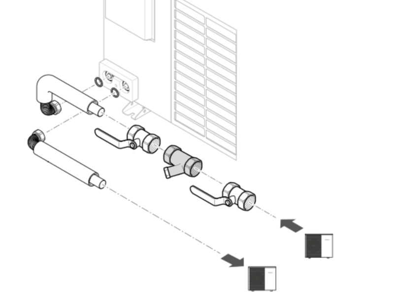

Hallo klump4u,
Wat voor type koppelingen (en merk) heb je hiervoor gebruikt? Ik kan namelijk voor mijn LG warmtepomp geen geschikte koppeling vinden (van conische draad op de WP (PT 1 "male") naar een inch met vlakke afdichting (rubberring of pakking)
BVD!
M.vr.gr.
Sander
LG HM091MRU44 | LG WH20S

SCG schreef op donderdag 29 augustus 2024 @ 21:21:
Hallo klump4u,
BVD!
M.vr.gr.
Sander
Panasonic heeft "gewoon" draad achterop, 5/4". Hoe zeker ben je van die draadmaat? Ik heb even gegoogled en hoewel ik wat info kan vinden, is dit in Amerikaanse draaibank/engineering databases ipv stapels aan fittingen..
Anders eens vragen bij Warmteservice of een leverancier / dealer die ook LG voert.
Óf het LG wp topic hier op GoT even doorspitten :)
Duurzaamheids-bingo! Gasloos, 15 panelen, WP Pana 5J, Pana 150L WPB, 7kwh Anker Solix accu
Hallo klump4u,
BVD!
M.vr.gr.
Sander
Deze bedoel je? https://www.warmteservice...stukje-5-4-x-1/p/41053258

stevenP schreef op donderdag 29 augustus 2024 @ 21:39:
Ik weet op zich wel het type op de warmtepomp; De "normale" fittingen van bijvoorbeeld Bonfix (1") passen erop. Het is meer, dat de aansluiting op de flexibele slangen een andere is; Wel één inch, maar een andere draad. Ik heb al op meer sites gekeken, maar het wordt mij er nog niet duidelijker op... Bedankt in ieder geval.

SCG schreef op vrijdag 30 augustus 2024 @ 12:37:
Als het reguliere draad is, zal het geen vlakdichting zijn. De aansluiting moet dan met teflontape / Locktite 55 / hennep oid gebeuren. De je ziet dan ook dan de draad aan het begin (of eigenlijk de buitenste rand, waar de spoet start) een taps profiel heeft. Vlakdichting heeft echt wel vlees van een mm of 3-4 vlak. Flexleidingen gaan dan inderdaad niet goed, pak een bonfix bochtstuk of draadnippel als "converter"

Heeft iemand een foto of advies voor de positie van de vorstklep van Caleffi?
Ik heb een Vaillant monoblock. De aansluitsets die je daarvoor hebt zijn telkens 40 cm lang ofwel twee maal met wartel of wel één maal wartel en één kant 32 staal. Je moet de vorstklep 150 mm van elkaar installeren met vrije uitloop (niet boven elkaar) als ze leeglopen en weg van enige invloed van aanzuig of afvoerlucht, en ontdooicyclus. Zonder isolatie, etc...
As ik de aansluitsets bekijk dan zit daar een isolatiehoek bij die gebruikt wordt direct aan de monoblock zelf en maak je direct een bocht waardoor je zo achter de unit door gaat. Als je dan één van beide sets gebruikt kom je automatisch aan de rooster achteraan. Daar zouden dan de vorstbeveiliging moeten komen, maar die schrijven voor dat ze daar beter niet staan (ik weet dat er installaties zijn waar die wél zo is).
Afbeeldingslocatie: https://tweakers.net/i/3ehSA_vVkuHO5xky6io_1aTCkGo=/800x/filters:strip_exif()/f/image/nXlgOGjF12niO9MP5Z47YrJa.png?f=fotoalbum_large
Ik dacht dan, eerst de vorstbeveiligingskleppen en daarna de twee aansluitsets van Vaillant, maar dat lijkt me dan weer onlogisch gezien ze een isolatiehoek meeleveren bij de aansluitsets.
https://quick-tools.app/a...aillant/0020295445_02.pdf
https://quick-tools.app/a...aillant/0020284888_02.pdf
Als ik een paar scenario's van de praktijk kan zien maakt het mogelijk veel duidelijk...
bedankt!

Stel voor de zekerheid wel eerst vast of de betreffende warmptepomp wel leeg kan lopen (geen ingebouwde keerklep?). Dat is namelijk niet altijd het geval (voorbeeld: Weheat Flint) en dan bescherm je alleen je leidingen, niet je warmtepomp zelf. Gecombineerd met de kans van optreden van de situatie 'geen stroom èn onder nul, èn niet thuis of wakker', is het de investering dan niet echt waard.
Mocht je al noodstroom hebben, of in de planning staan, vanwege een thuisbatterij, dan kun je ook deze vorstklep-maatregel achterwege laten.

ntram schreef op dinsdag 30 september 2025 @ 15:29:
Dit had ik reeds nagekeken in de handleiding van Vaillant en ook nagevraagd. De installatiehandleiding zegt het volgende:
Bij directe verbinding is de buitenunit hydraulisch direct met de binnenunit en de CV-installatie verbonden. In dit geval bestaat bij vorst het gevaar van bevriezen van de buitenunit.
Bij systeemscheiding is het CV-circuit gescheiden in een primair en secundair CV-circuit. De scheiding wordt daarbij door een optionele tussenwarmtewisselaar gerealiseerd, die in de binnenunit of in het gebouw is geplaatst. Als het primaire CV-circuit wordt gevuld met een antivries-watermengsel, dan is de buitenunit bij vorst en ook bij stroomuitval beschermd tegen bevriezen.
De tussenwarmtewisselaar is duur en maakt ook het systeem minder efficient. Dat werd me door verschillende bronnen afgeraden. Het antivries-watermengsel wordt in België zelden of nooit toegepast. Het is te veel gedoe en je moet dit mengsel na een aantal jaren verversen.
Daarom kreeg ik unaniem het advies om te werken met twee Caleffi 108 iStop voor deze installatie. Alleen is de locatie er van mijn probleem en niet dat van de fabrikant of verkoper. Ze kunnen alleen maar zeggen dat de handleiding moet gevolgd worden. En daarin staat wat ik gisteren reeds zei.
