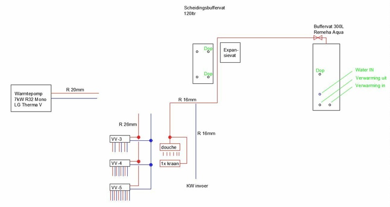

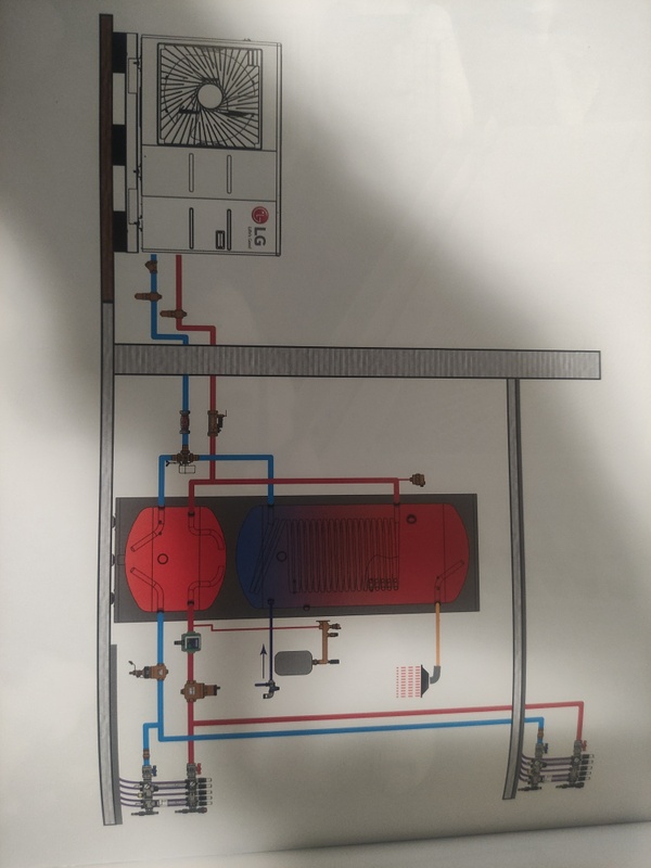

Beste Allemaal,
na veel heen en weer getrek is de warmtepomp installateur eindelijk langs geweest. Helaas was de uitvoering een drama en ze zijn nog steeds niet klaar.
8 weken met 3 kleine kids geen warm water/ verwarming gehad.
ze hebben met aantal ontbrekende componenten systeem aangekregen zodat ik warm water heb.
echter verbruikt deze 30 kw per dag en is het bloed heet in de woning.

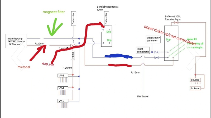

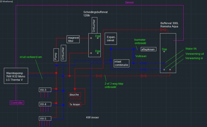

Ik heb een simple schema gemaakt hoe ze e.e.a. aangelegd hebben.
Kan iemand deze voor mij controleren. Ik heb het idee dat het voor geen meter klopt.
Afbeeldingslocatie: https://tweakers.net/i/7ztqNsVXc3sSGQrYyhjgq-vy8P4=/800x/filters:strip_icc():strip_exif()/f/image/s0crnrA7CGDK3GGuusuCuweF.jpg?f=fotoalbum_large
Bij voorbaat bedankt
Gr. Tuncer

Zonder driewegklep gaat het sowieso niet werken. Die klep schakelt tussen sww bereiding en verwarming, zonder die klep draai je altijd in 1 stand (of nog erger, draait alles mee, dus lekker water van 60 graden je CV circuit in als de unit warm tapwater gaat maken.
Verder ben ik geen expert, maar snap ik niet goed hoe de retour is aangesloten.

Je afgiftepomp zit op de verkeerde plek, want hij circuleert alleen over het buffervat. Als het echt zo zit zou ik die pomp alvast uitzetten.
"30 kw per dag", is dat 30 kWh elektrisch of thermisch? Hoe gemeten?
De vloerverwarmingsverdelers kan je doorgaans wel handmatig dichtdraaien (foto?), dat zou in ieder geval voorkomen dat het te warm wordt en een stuk zuiniger zijn :)

Als je het uitbesteedt aan een installateur mag ik hopen voor je dat hij het gratis onder norm leergeld doet
De lg is wat aansluiten 1 van de makkelijkere pompen (instellingen niet echt, helemaal niet als je er niet veel mee werkt)
Installateur een kans geven om hem binnen 2 dagen in bedrijf te hebben, zou toch moeten lukken als leidingwerk is aangesloten(heb het idee dat ze nog nooit eerder een warmtepomp hebben aangesloten)
Ik zou het wel laten in bedrijf stellen door een andere installateur die vaker met lg werkt
Lekkere beunhazen!
Hoe krijg zij het voor elkaar, volgens mij hebben ze nog nooit een verwarming of indirecte boiler aangesloten. 8)7
Verder helemaal eens met @Proton_
Volgens mij staat je installatie ook op het elektrisch element, of gaat de warmtepomp wel aan?

Inderdaad geen ervaren installateur. Dus voordat ik betaal, wil ik zeker weten dat alles goed zit.
ivm ontbreken 2 of 3 wegklep hebben ze het tijdelijk aangesloten zodat ik warm water heb in ieder geval om te douchen.
@Proton_ Inderdaad 30KW elektrisch per dag. ik heb een KWH meter geplaatst voor de warmtepomp groep.

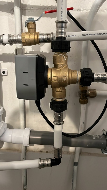

Ik kom er net achter dat ze 2 weg klep willen gebruiken.
Maar de positie zoals ze aangeven, vertrouw ik niet. moet deze niet meteen na de warmtepomp?

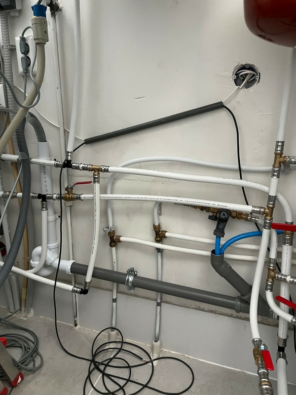

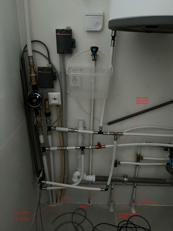

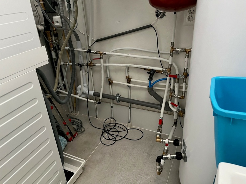

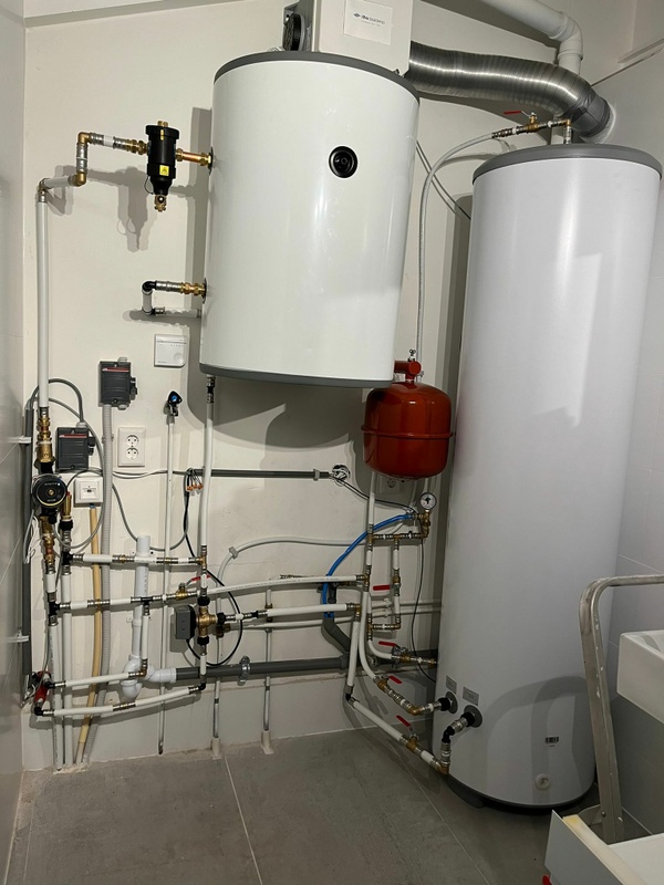

Stuur anders wat foto’s mee, dan valt het beter te beoordelen
  • matuncer
  • Registratie: Oktober 2022
  • Laatst online: 04-07-2025
Hou je goed vast met de foto's.
de leidingwerk moeten ze nog vast zetten.

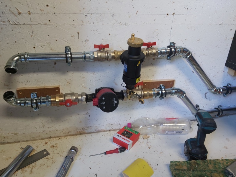

@123Arjan Afbeeldingslocatie: https://tweakers.net/i/c_PIuxXHR_FljrCEDNvZUm2wD1s=/x800/filters:strip_icc():strip_exif()/f/image/aajMXYrjoTH4pwJJ8JGmewbZ.jpg?f=fotoalbum_large
Afbeeldingslocatie: https://tweakers.net/i/RW8QR1AbeZ-jAt-4aIOdYAyh-nk=/800x/filters:strip_icc():strip_exif()/f/image/TEr0aWLbRGALeXHZPonMDDH0.jpg?f=fotoalbum_large
Afbeeldingslocatie: https://tweakers.net/i/kj_xY_KaGAno-rDxFkRDMiDGKR8=/x800/filters:strip_icc():strip_exif()/f/image/1upYkaVKHoN2Stv1vLONK61X.jpg?f=fotoalbum_large
Afbeeldingslocatie: https://tweakers.net/i/kRQVhjUUxvioWOQg6x2Jfuk5WIc=/x800/filters:strip_icc():strip_exif()/f/image/GVAppx295HsSM1y9TZHKnMsV.jpg?f=fotoalbum_large
Hebben ze het nou echt met 20x2 meerlagenbuis aangesloten 8)7
Montage verdient ook geen schoonheidsprijs!
Zoals het nu zit kun ze alles eruit slopen en opnieuw beginnen!
Het had sowieso met 28mm cv buis/koper of 32mm meerlagenbuis aangesloten moeten worden.

Verwijderd schreef op maandag 31 oktober 2022 @ 16:21:
en dan 2x iele elleboogjes

  • hesselbeertje
  • Laatst online: 28-10 21:40
Edit
[ Voor 97% gewijzigd door hesselbeertje op 31-10-2022 16:45 ]
  • hesselbeertje
Alles afknippen en opnieuw proberen. Wel zonde van al die perskoppelingen...
Dan wel met dikkere buis, en direct vastzetten. Dit lijkt helemaal nergens op.

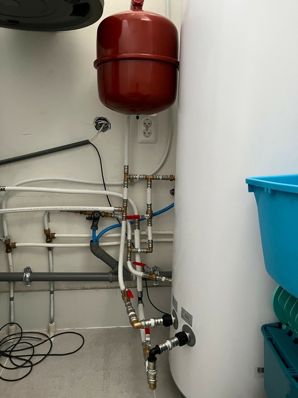

Ik zelfs een vast aangesloten vulpunt??? Met alleen een kogelkraan???
En wat doet die pomp daar in de CV leiding?

Hoe gaan ze dit netjes vastzetten? Ze kunnen niet meer netjes recht achter de leidingen boren, dus ze moeten de boel verbuigen terwijl het al geperst is. Nouja, dat is niet eens het grootste probleem eigenlijk, maar wel indicatief dat ze zonder plan aan de gang zijn gegaan.
Echte problemen:
* leidingen te dun -> flow probleem of beroerde COP want hoge dT
* tweewegklep moet driewegklep zijn, of als ik heel coulant ben kan het met twee keer een tweewegklep ook
* transportpomp zit aan de verkeerde kant van het buffervat (moet aan afgiftekant zitten, maar met 3 vloerverwarmingsverdelers heb je de buffer en de pomp waarschijnlijk helemaal niet nodig.

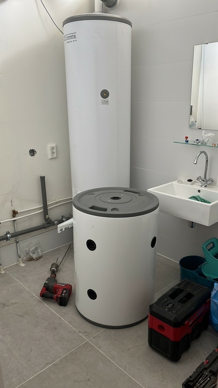

Afbeeldingslocatie: https://tweakers.net/i/ksdVQZHWZSE4BowD6D_ncBlhwq8=/x800/filters:strip_icc():strip_exif()/f/image/sAzC1BEO9rQtcnmeRSNhyWcZ.jpg?f=fotoalbum_large
dit zijn trouwens de 2 units (buffervaten) alvorens deze aangesloten waren.

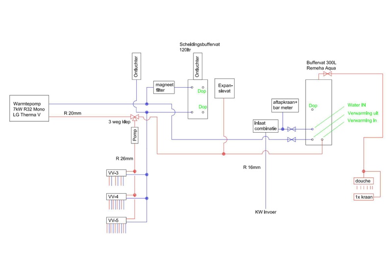

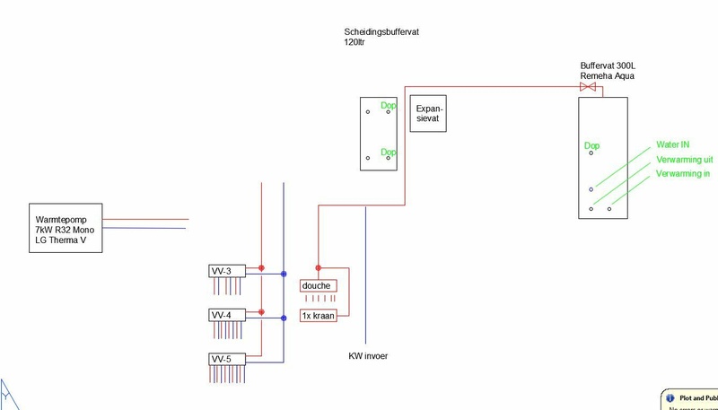

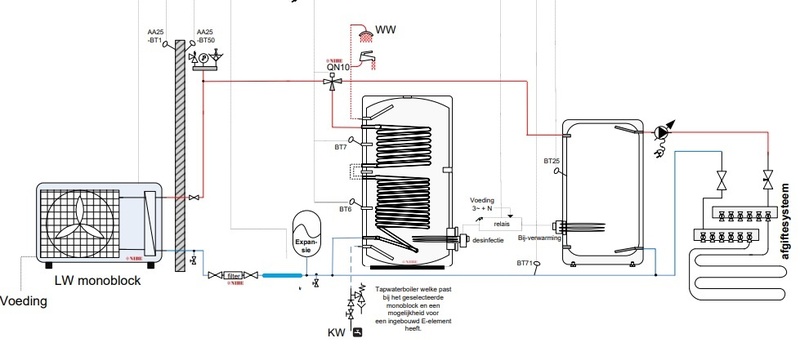

Wellicht dat iemand mij kan helpen met een lege tekening? met componenten en leiding diktes?

Afbeeldingslocatie: https://tweakers.net/i/oPB_2z1W3h_u5GUj5TU7dqwZ5zs=/800x/filters:strip_icc():strip_exif()/f/image/hx6F6RAPPVurMEKcFLskJGc2.jpg?f=fotoalbum_large
met bestaande maten leidingwerk

Zelf ontwerp ik wp installaties en geef normaal geen gratis detailadvies...
Maar trek dit eruit en begin opnieuw.
Werkt je huidige situatie? Wellicht wel, wellicht niet.
Kan dit efficient werken? absoluut niet

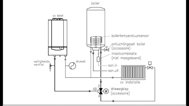

Heb je zelf een hydraulisch schema of je installateur? (niet hetgeen je gepost hebt maar een plan, een idee waarnaar ze zich gericht hebben)
Leidingen van wp naar buffer 32*3 meerlagenbuis, bochten BUIGEN!(buigpomp/tang nodig, veer werkt niet echt) En eventueel erna een mof persen.
Ja 32mm werkt trager omdat het veel preciezer/zwaarder werken is en zal daarom ook een stuk duurder zijn...
Een knietje of 2 kan prima, maar dit doet wel pijn aan mijn ogen.
Wellicht her en der een stukje 25/26 meerlagenbuis maar daar stopt het dan ook echt. (Denk aan naar 1 van de x vloerverwarming verdelers)
Heb je ergens een vul-aftappunt of is dat vast ingebouwd? (Dat mag niet met een standaard kogelkraan ivm verontreiniging van je drinkwater!?)
Maar dat kan ik zo niet helemaal herkennen op de foto's.
(Meld dit eens bij je drinkwaterbedrijf... Dat kan je installateur extreem motiveren om het heeeeel snel recht te trekken.)

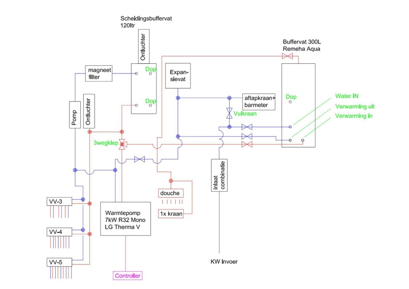

Zelf zou ik me richten naar een opbouw als onderstaand(foto)
Afbeeldingslocatie: https://tweakers.net/i/Il06IjAi-VM8Hin_W09enWzok6s=/x800/filters:strip_icc():strip_exif()/f/image/dSnjWA64pAAccjdigozDqErj.jpg?f=fotoalbum_large
De foto toont 1 vat met daarin 2 vaten, dat kleine is jouw scheidingsbuffer dat grote vat je sww buffer.
1 opmerking, de aanvoer van de wp en de aanvoer van het systeem zou ik niet "over de buffer trekken" maar een t stuk op 1 ingang bovenin plaatsen en de andere afdoppen.
PS; nu je zonder 3 wegklep 55-60c over je vloer heen gooit kan dit ook gevolgschade hebben... (Kromme vloeren, loskomende tegels etc...)
Mij advies? Snel een kleine elektrische boiler scoren zodat je warm water hebt en dit op het gemak opnieuw doen, eventueel onder begeleiding van een ontwerper/ingenieur en/of een ervaren warmtepomp installateur.
De inbedrijfstelling zou ik sowieso laten uitvoeren door iemand anders... Als ze dat zelf gaan doen (en dit durven in te bouwen) betaal je een inbedrijfsteller 3*per jaar aan extra energie.
PPS: ik googlede net dat tapwatervat (300L) en als het het vat is wat ik vind is dat origineel niet bedoeld voor warmtepomp-gebruik...
De oppervlakte van de spiraal is slechts 0,79m2 !?! Dit betekent dat de warmtepomp zeer heet water moet maken om uberhaupt het tapwatervat op 55C te krijgen met het risico dat hij zijn vermogen niet kwijt kan en in storing springt. En springt hij niet in storing dan verbruik je Veeeeeel meer energie dan noodzakelijk met een goed tapwatervat.
Dit vat zou ik niet accepteren.. mocht 1 van "mijn" installateurs dit plaatsen zou ik sowieso polsen of hij de eindklant van de gevolgen hiervan op de hoogte heeft gebracht en zo niet weigeren in bedrijf te stellen en te ondertekenen...
Ik word er gewoon een beetje boos van als ik dit zo zie...
Trouwens die secundaire pomp, heeft die voldoende debiet/opvoerhoogte en is die goed ingesteld? Is die goed aangesloten?
Nouja, als je installateur hulp accepteert en "normaal" kan samenwerken en met kritiek om kan gaan kan hij me best bellen voor een uurtje advies, stuur me maar een pb als hij/jij dat wilt.

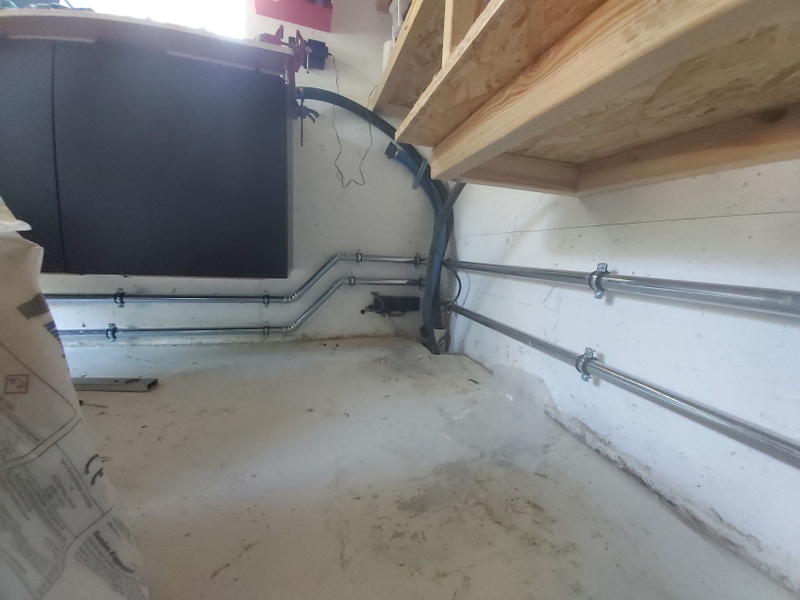

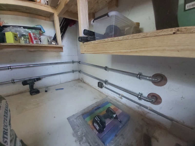

Afbeeldingslocatie: https://tweakers.net/i/8KS1FFsQVZZ7oynpRSEvzS3ymgg=/800x/filters:strip_icc():strip_exif()/f/image/7dXA6DziM88UK7Ejy2vKBXxx.jpg?f=fotoalbum_large
Afbeeldingslocatie: https://tweakers.net/i/niuSYGTQMx0ArXauG5fjJI9sTh4=/800x/filters:strip_icc():strip_exif()/f/image/GBBSZflwUNBxDv7TVZe737iI.jpg?f=fotoalbum_large
Afbeeldingslocatie: https://tweakers.net/i/bZv8QNyxbOk6rKAIiaeHV5nYVKc=/800x/filters:strip_icc():strip_exif()/f/image/8HEQHm76EArlijyujy85bbqZ.jpg?f=fotoalbum_large
Alles in 28mm galva buis gedaan. En op voorhand muurbevestiging voorzien!
Extra circulatiepomp mag in de aanvoer zitten. Of het nu 35° of 30° is zal niet zo gek veel uitmaken voor de levensduur van de pomp
Vuilafscheider in de retour net voor buffervat of wp zelf.
Laatste halve meter door de muur is in RvS spirobuis gedaan.

Afbeeldingslocatie: https://tweakers.net/i/n_5RXJcOCU7ma7w8BNaCu3zyEPA=/800x/filters:strip_icc():strip_exif()/f/image/nQuio1mPvIrSR1sGRcnfiZRD.jpg?f=fotoalbum_large
Vergeet de automatische ontluchters en filter/vuilafscheiders niet!... dit is tbv je levensduur van de warmtepomp.

Afbeeldingslocatie: https://tweakers.net/i/vR6c4jnxta7m9m-zlb_rJgatqI8=/800x/filters:strip_icc():strip_exif()/f/image/ipRRWJXIDn2g7fZZHnAb2gTs.jpg?f=fotoalbum_large
@Proton_ @BjornHero @Arjan123
ik heb het proberen te vertalen. Wat vinden jullie hiervan.
Nogmaals allemaal vreselijk bedankt voor jullie reacties. Ik zit echt met grote nood met 3 kinderen onder 4 jaar zonder warm water/ verwarming.
  • 123Arjan
  • Registratie: Maart 2022
  • Laatst online: 11-12-2025
matuncer schreef op dinsdag 1 november 2022 @ 15:03:
Bijna goed
Op deze manier kan de pomp vervallen
Ik zou de buffer ook in je aanvoer zetten tussen 3 weg klep en pomp
Afgifte met de pomp en de ingaande naar de buffer combineren, zo kan je Wp het zuinigste draaien met buffer (en goed zonder te pendelen)

Afbeeldingslocatie: https://tweakers.net/i/xT1dwXw0E3h8nEdW_crplkJYVZo=/800x/filters:strip_icc():strip_exif()/f/image/3fNq4PFUDMhSPXhb4x3vOFr2.jpg?f=fotoalbum_large
Zoiets, dat zal @123Arjan ook bedoelen.
Wel nog "even" je buizen vervangen door een geschikte diameter (32 meerlagenbuis bijv.)
Ook de oppervlakte van de spiraal van het tapwatervat controleren en kijken of je hiermee je tapwater op de temperaturen krijgt zodat dit aan de eisen voldoet. (Niet je eigen eisen maar de eisen zoals beschreven in de waterwerkbladen), laat je installateur dat schriftelijk bevestigen!
Owja, ook even het debiet en opvoerhoogte van je externe pomp controleren :)

vandaag zijn de 'helden' weer langsgeweest. en hebben onderstaand voor elkaar gekregen.
en nu werkt de verwarming niet,
ik kan op de controller ook niet los de gewenst temperatuur en los de water temperatuur instellen, is los, of of.
ik weet niet meer wat te doen...
Afbeeldingslocatie: https://tweakers.net/i/cY73QYIZVaPyCPvIeHUD01p2xHU=/800x/filters:strip_icc():strip_exif()/f/image/GZmQUfP0QXhaRuD6jLoxnJuR.jpg?f=fotoalbum_large
Afbeeldingslocatie: https://tweakers.net/i/6r0LHmIZFR2vuFWZUOuNckzlS5k=/x800/filters:strip_icc():strip_exif()/f/image/Yhbgy9PK0AqXMgrUxm78Mpio.jpg?f=fotoalbum_large
  • BjornHero
  • Laatst online: 23:33
Persoonlijk denk ik dat het laten terugkomen onbegonnen werk is... Als zij zich nog geeneens de tijd nemen om de opties door te nemen maar het zelf "beter" weten en dan dit soort zaken opleveren zou ik ze schriftelijk in gebreke stellen..
Of komen ze morgen/komende week terug en hebben ze dat aangegeven?
Iemand die serieus koudwater op de bovenzijde van de buffer aansluit heeft iemand nodig die hem heel duidelijk uitlegt hoe het wel moet..
Ik blijf erbij, eruit trekken en opnieuw beginnen, dit "lapwerk" betaal je in de komende 5* aan extra energieverbruik.
Ps in je schema zit de secundaire pomp op een heel gekke plek, kan niet goed gaan zo..
2050vandaag, waarom wachten?
@matuncer Geen idee waarom je mij compleet negeert maar toch wil ik je helpen:
maak eens een foto van de driewegklep van dichtbij, misschien hebben ze deze verkeerd gemonteerd.
De extra pomp hadden ze eruit moeten halen als de warmtepomp zelf een pomp heeft.
Pomp in pomp zorgt ten eerste voor cavitatie + hydraulisch onbalans.
Ook zolang de leidingdiameter niet zijn aangepast blijf je gewoon tegen problemen lopen.
- Onvoldoende capaciteit wat je door je leidingen kwijt kan.
- Te weinig flow.
- Stromingsgeluiden.
Een vaste verbinding tussen je drinkwater en verwarming mag geen eens zonder speciale keerklep!!!
Hebben ze bij het buffervat je leidingen ontlucht?
Begin gewoon alsjeblieft vanaf 0, dit is en blijft dweilen met de kraan open :'(

ik heb de leidingen van de foto gevolgd en getekend. de pomp zit echt tussen retour VV en invoer 120ltr Scheidingsbuffer.
@Verwijderd zie onderstaande foto.
Ik heb een 7KW monoblock van LG, ik weet niet of er hier een pomp in zit. betreft type HM071MRu44
Onderkant komt van warmtepomp, links gaat naar 300ltr boiler (verwarming in) bovenkant gaat naar aanvoer VV en onderkant 120 scheidings buffer.
ik merk dat de warm water nu alleen terug gaat naar de warmtepomp en niet naar de vloerverwarmingsverdeler.
Afbeeldingslocatie: https://tweakers.net/i/6eDsIEZ9AoYFjUnkcGSKb6FEKD4=/x800/filters:strip_icc():strip_exif()/f/image/0CwA4uWjQWDGJYlzqkWZkAaz.jpg?f=fotoalbum_large
Je driewegklep zit verkeerd.
AB is de open zijde, hij schakelt tussen A of B.
Aanvoer vanuit de warmtepomp moet op de AB poort aangesloten worden.
Zie bijvoorbeeld een CV ketel + losse boiler:
Afbeeldingslocatie: https://tweakers.net/i/aILbZE72weEq55kQY66ESOXctd8=/800x/filters:strip_icc():strip_exif()/f/image/s46VnavRTqbo7UXS8QtQiIFt.jpg?f=fotoalbum_large
het buffervat zit ook heel merkwaardig…
Als ik het zo ziet proberen ze een soort open verdeler te maken, vandaag de extra pomp.
Ze weten gewoon echt niet waar ze mee bezig zijn, ik kan er niks anders van maken, sorry ;(

WOW
Echt waar, ik heb nog nooit zo een rotzooi/opeenstapeling van fouten gezien.
Ik wil je niet slecht laten voelen maar soms is het beter duidelijk te zijn..(dit is niet persoonlijk!).
Dan heb ik het niet over een "kleinigheidje" maar echt grove fouten.
Wat ik (tot nu toe) zie:
-Buisdiameter
-Directe verbinding cv en tapwater (drinkwaterveiligheid!)
-Sec. Pomp op verkeerde plek (wellicht overbodig, licht aan de opbouw).
-Scheidingsbuffer bovenin!?! Koud water
-Boilervat 300l niet geschikt voor warmtepomp (zo lijkt het iig...)
-3weg klep verkeerd aangesloten
-Positie expansievat ongewoon/verkeerd..(normaal net voor de pomp om hydraulisch nulpunt te definiëren en cavitatie te voorkomen)
Wellicht ben ik nog iets vergeten...
Ik verwacht niet dat die installateur het ding wel goed in kan/gaat stellen...

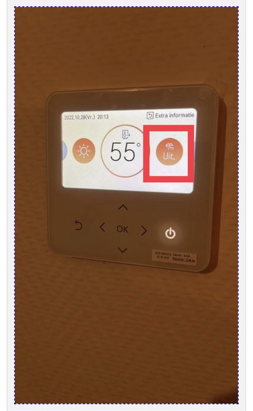

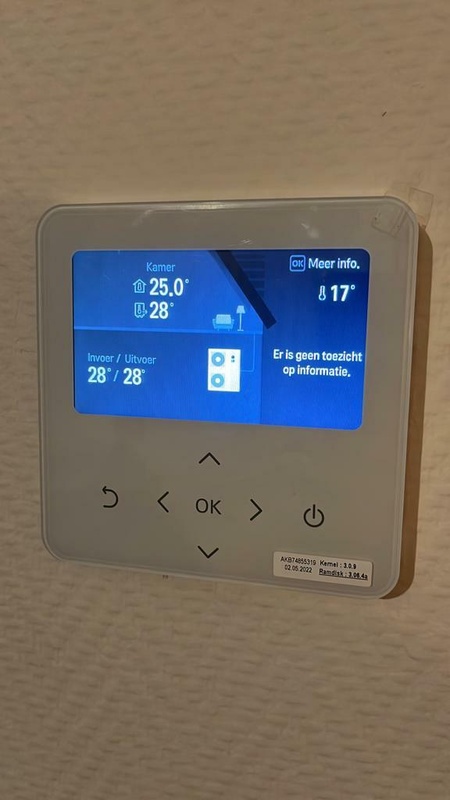

Waarom kan ik op de controller dan niet los de temperatuur van woning (verwarming) en van warm water niet los instellen, terwijl ik lucht en water heb gekozen in de instelling.
het is of/of

Afbeeldingslocatie: https://tweakers.net/i/2upc7Vty6EcmZZuzRb8lLVLpMkE=/x800/filters:strip_icc():strip_exif()/f/image/OhWrmv9vU5YucMoY6eHcPcsA.jpg?f=fotoalbum_large
Afbeeldingslocatie: https://tweakers.net/i/pAoidjkY2OfSzEkfdl7SfaPKjqQ=/x800/filters:strip_icc():strip_exif()/f/image/3XB0xSPM0zTIyqIRNWiA4z8N.jpg?f=fotoalbum_large
  • BjornHero
Je driewegklep zit verkeerd gemonteerd.
Er kan geen warm water van je warmtepomp naar de verwarmingssysteem gaan... Enkel naar je boilervat (sww).
Zonder dit aan te passen kun je helemaal niets qua verwarming van je huis met de wp.

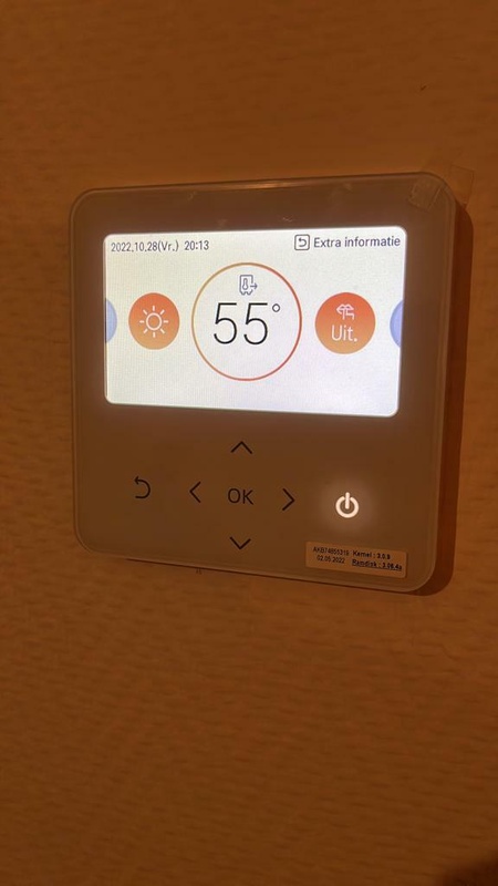

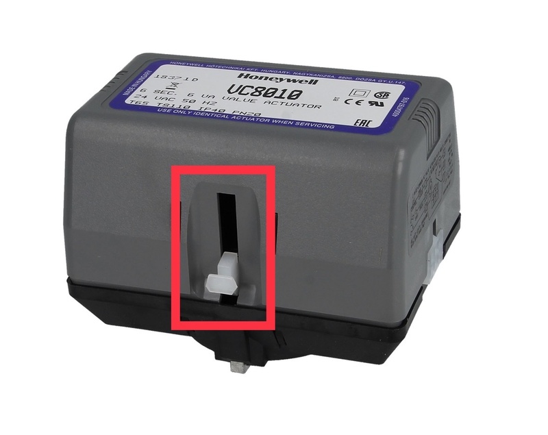

Hoe staat het palletje van de driewegklep motor?Afbeeldingslocatie: https://tweakers.net/i/zo6rf6AFSPdq_ReX_8UGtM-5PxY=/800x/filters:strip_icc():strip_exif()/f/image/aWnD5FN2tW8IH9YP236wZda1.jpg?f=fotoalbum_large
Als ik op internet even vergelijk. (Honeywell heeft meerdere versies van hun driewegklep)
Dan moet het palletje naar beneden drukken.
Dan staat Poort A open, dan stroomt er tenminste warmte richting de boiler.
Je kan dit palletje ook handmatig duwen en dan vergrendelen.
Betekent dit SWW uit misschien?

@Verwijderd
de palletje is al omlaag, als ik deze weer omhoog haal, dan stroom er helemaal niets meer omdat de wegklep verkeerd om zit.
Dat symbooltje is voor low noise, stille uitvoering.
matuncer schreef op donderdag 3 november 2022 @ 22:23:
@Verwijderd
Ik had het verkeerd gelezen, je SWW werkt gewoon natuurlijk.
Ja klopt, dan gaat poort B open en gaat poort A dicht.
Je kan trouwens de DAB pomp gewoon uitzetten, deze verbruikt nu alleen onnodig stroom.

  • matuncer
@paQ
hij is net weer geweest. (wat ben ik blij dat ik telkens meekijk)
wifi router ingesteld (dit moet ik nog zelf instellen via de app)en de sensor staaf goed aangesloten.
ik zie nog steeds geen DHW sensor in de controller
hij zegt dat de driewegcontroller automatisch werkt en maar 35 graden naar de vloerverwarmingsverdeler stuurt. dit kan een dag duren volgens hem.
maar de WP doet tot 55 de sww verwarmen en schakelt daarna uit. ik zie de knopje van de driewegklep niet omhoog komen, wat volgens mij automatisch moet gebeuren.
Afbeeldingslocatie: https://tweakers.net/i/8ogpqgjgtRaYK-r0-NB5-Vxzrg4=/x800/filters:strip_icc():strip_exif()/f/image/WfKdyRALrchQbL0R1nJYuLB6.jpg?f=fotoalbum_large
@paQ
maandag komt een andere partij nulmeting doen (ik heb bij hun een onderhouscontract aangevraagd)
ik moet wettelijk de installateur ook tijd en ruimte geven.
  • 123Arjan
Gezien jouw beeld op de controller is sww niet ingesteld bij de dipswitch
Daarnaast als ze de sensor niet goed hebben aangesloten werkt hij sowieso niet
  • BjornHero
Daarbij verwacht ik ook niet dat het schone tapwater in het vat ECHT 55C is op de positie van de sensor is...(gezien het formaat van de spiraal en de eigenschappen van de LG).
Het verhaal met "de driewegcontroller stuurt automagisch water naar de VV met maximaal 35C, kan een dag duren" is een leugen....
Zeker wanneer de driewegklep is gemonteerd zoals die gemonteerd is...

@paQ
Nee, de driewegklem schakelt niet om, kan systeem ook verwarmen zonder omschakelen?
  • matuncer
Afbeeldingslocatie: https://tweakers.net/i/GB3CD3Jg-kZeqk_Jms9Rct0WjUk=/x800/filters:strip_icc():strip_exif()/f/image/gfbHWeYJvNnsZOlOxV6uJbSd.jpg?f=fotoalbum_large
@123Arjan @paQ enkel rood aangegeven traject wordt warm
  • BjornHero
Nee, zolang de driewegklep niet omschakelt kan het water ook enkel de door jouw gemarkeerde "warme weg" vinden.
De verwarming (vloerverwarming) kan zo niet warm worden.
Trouwens, wat heb je aangesloten op 26 en 27? Modbus?

  • 123Arjan
matuncer schreef op zaterdag 5 november 2022 @ 02:27:
oei ik heb net zelf ook iets ontdekt, de driewegklep is aangesloten op poort B, ditis met een zonneboiler. deze zou op A aangesloten moeten worden, denk ik.
volgens handleiding zou dipswitch 3 ook omhoog moeten?
3 wegklep moet op ‘A’ aangesloten zijn
Dipswitch 3 (sw2) moet op aan staan
Daarnaast moet je sensor nog op de juiste plek op de buitenunit, hier ben je echter een stekker nodig(moet rechtstreeks op de printplaat)
Je 3 wegklep zit ook verkeerd om aangesloten (enkel draden verwisselen is genoeg) hij staat volgens thermostaat op cv, maar verwarmd je boiler
  • matuncer
123Arjan schreef op zaterdag 5 november 2022 @ 10:01:
@123Arjan
Thanx Arjan. ik ga het gelijk proberen, moet ik voor de sensor in de SWW ook nog een dipswitch aan zetten?
  • matuncer
Wow de 3 weg klep werkt, en er stat nu DHW in de controller. De controller herkent ook de boiler nu op het plaatje.
Geeft alleen fout CH08 en CH14, even de draden van de Driewegklep omdraainen.

Ik heb wat nieuws bedacht, zie ik iets over het hoofd?
@Verwijderd @123Arjan @BjornHero

matuncer schreef op zaterdag 5 november 2022 @ 10:39:
CH08 blijkt sensor fout te zijn, zou de senosr stuk zijn?
Die ch14 ga je nog wel vaker zien als de installateur het leidingwerk niet vergroot
Ch14 is namelijk flow probleem

matuncer schreef op zaterdag 5 november 2022 @ 14:17:
Je externe cv pomp en een drukmeter in het cv gedeelte mis ik(vul aftapkraan is ook altijd wel handig)
Als je een scheidingsbuffervat ga toepassen heb je inderdaad zoals @123Arjan aangeeft een extra (secundaire) pomp nodig.
Echter met vloerverwarming, zonder naregeling heb je in 99% van de gevallen geen scheidingsbuffervat nodig. Wil je hem toch gebruiken, dan zou ik deze gewoon in serie zetten met de retour, dat schilt weer een extra pomp. Ik ben zelf ook niet zo’n fan van DAB.
De leidingdiameters zijn alleen niet toereikend genoeg voor laagtemperatuur verwarming.
Je hebt bij 7kW en een delta T van 5K een flow nodig van ~20 liter/minuut.
De CH14 storing zal dus altijd een terugkomend probleem zijn zoals @123Arjan al aangegeven heeft.
De sensor van de boiler zou ik op 1/3 vanaf de bovenzijde plaatsen indien mogelijk.
Ook is het advies is om de boiler aanvoer retour vanaf de warmtepomp eerst een stukje na beneden te laten lopen, zo voorkom je eenpijpsrecirculatie, zie ook:
Andrehj in "Lucht/Water warmtepomp om mee te verwarmen en koelen #6"
[ Voor 4% gewijzigd door Verwijderd op 05-11-2022 14:48 ]

Beste Allemaal,
Gisteren de sensor opgehaald bij @123Arjan . Waarvoor nogmaals dank!!
Na het aansluiten ervan werkte het. de driewegklep stuurt nu de verwarming aan via de scheidingsbuffer
eerst een aantal CH14 storingen, toen systeem goed ontlucht, is de storing eruit gegaan. Ik verwacht de storing nog wel terugkomen met de huidige leidingloop. Maar daar gaat morgen naar gekeken worden.
Het lijkt erop dat de vloerverarmingAfbeeldingslocatie: https://tweakers.net/i/YiCnAgzn717to1GEiLuW9373rFU=/x800/filters:strip_icc():strip_exif()/f/image/znqBPB8xzmRWc0Td8lkN2ZUO.jpg?f=fotoalbum_large
Afbeeldingslocatie: https://tweakers.net/i/WLTFSOfYd-I6K8cqdOK6lzQCmTM=/x800/filters:strip_icc():strip_exif()/f/image/FnJF2XQaFfAnKVOb6TipbEut.jpg?f=fotoalbum_large
Afbeeldingslocatie: https://tweakers.net/i/XbJyqE-qstFWBPXbas7yprqBqKg=/x800/filters:strip_icc():strip_exif()/f/image/t4rQYTJIvlPBweT1EQ1Fg2pw.jpg?f=fotoalbum_large het doet, de leidingen zijn niet echt warmte te voelen, maar de vloeren lijken wel warmer te worden.
De DHW symbool laat ook nog 'grijs' zien
@BjornHero @paQ @Verwijderd

matuncer schreef op zondag 6 november 2022 @ 13:54:
Beste Allemaal,
Het lijkt erop dat de vloerverarming[Afbeelding]
[Afbeelding] het doet, de leidingen zijn niet echt warmte te voelen, maar de vloeren lijken wel warmer te worden.
Dhw moet je nog aanzetten door op het grijze van de dhw te staan en de aan/uit knop in te drukken (daarna springt hij direct aan en is die niet meer grijs maar zie je een temperatuur)
@matuncer
Was @tolunaygul12 nog langs geweest?
Je kan ongeveer 4,3kW sowieso kwijt in je vloer. Met een delta T van 8K
Dus het lijkt enigszins te werken, dus ik verwacht met de huidige temperaturen dat dit wel gaat werken voorlopig.
Een delta T van 8K is wel een beetje max voor een monoblock installatie, dus zou het sowieso gewoon even monitoren wat hij een beetje doet.
Heb je toevallig ook een P1 meter of een losse kWh meter voor je warmtepomp, dan kun je nog beter monitoren wat deze doet met start/stops etc.
Blij dat je installatie tenminste werkt! d:)b

Helaas liep het gisteren een beetje uit te hand met de tijden en had niet de tijd om even langs te gaan.
Wel zit er een nieuwe sensor in heb ik begrepen en vanmorgen hebben we een hoop instellingen van mij overgenomen naar zijn unit.
  • tolunaygul12
  • Laatst online: 22:29
Dat is wel erg laag de waterflow.. dat moet echt aangepakt worden morgen met 28 of 32mm leidingen !
Ik zit op gemiddel 20-22 ltr/min met 2 verdelers en 10 groepen
