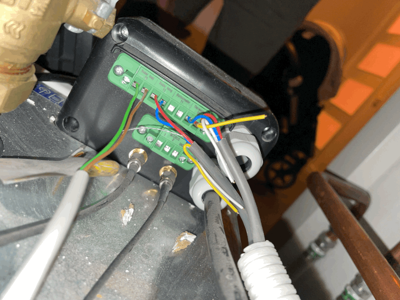

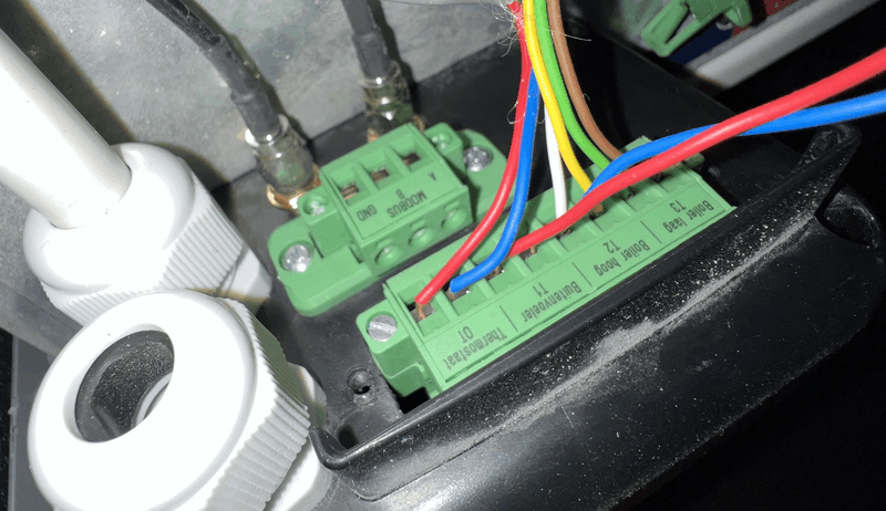

nl0pvm schreef op vrijdag 23 december 2022 @ 12:15:
Een modbus aansluiting? ik heb de WPU open gehad en niet gezien. Heb je meer info?
Achterop het stukje waar de service aansluiting zit:
Afbeeldingslocatie: https://tweakers.net/i/RYLlUdCaFZfT_0HEiSSJfsGjIE0=/800x/filters:strip_exif()/f/image/Sv8aIeNlciXTWOZ3ShlygxXH.png?f=fotoalbum_large
[ Voor 20% gewijzigd door Onl1ne1373 op 23-12-2022 13:36 ]

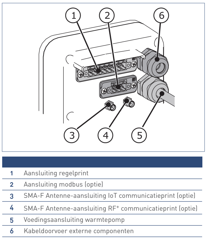

Interessant. Ik zie in de handleiding deze afbeelding staan (zonder Modbus connector):
Afbeeldingslocatie: https://tweakers.net/i/bjbOifFln-eA46EX_F5YXsUqNdU=/full-fit-in/4000x4000/filters:no_upscale():fill(white):strip_exif()/f/image/1XUDoEWWiRg900RJGWncMSyr.png?f=user_large
Ik ben nu niet thuis, vanavond zal ik eens kijken of bij mij die connector er ook zit.
In de handleiding die ik bekijk zie ik namelijk nog een driepolig connector 'Ext' waar 'Niet in gebruik' bij staat.
  • Onl1ne1373
  • Registratie: Januari 2017
  • Laatst online: 13-11 13:25
Mijn handleiding WPU-5G:
Afbeeldingslocatie: https://tweakers.net/i/q-XLV0BTmdE1p10jU45KLIIF60M=/full-fit-in/4000x4000/filters:no_upscale():fill(white):strip_exif()/f/image/mdFJjRM92b7BeJjUp5T2ujss.png?f=user_large
Het woord "optie" zal misschien aangeven dat hij niet bedraad is?? Ik ga thuis eens kijken.
[ Voor 18% gewijzigd door Onl1ne1373 op 23-12-2022 14:23 ]
  • Onl1ne1373
Hoppakee, aangesloten op het IoT bord:
Afbeeldingslocatie: https://tweakers.net/i/DAAuspLg0G679aspUr9dZ0J48bc=/x800/filters:strip_icc():strip_exif()/f/image/TixL5ZCmNtdwOkm0eVSJ6DLH.jpg?f=fotoalbum_large
Modbus USB Dongle besteld om eens te testen.

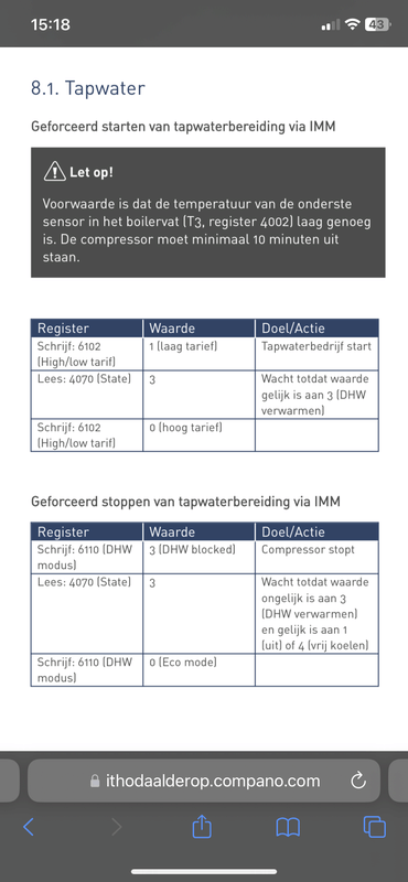

Met Modbus goed gedocumenteerd, bedoel je dan deze handleiding?
Dat geeft in ieder geval wel inspiratie om in de duurste uren DHW bereiding uit te zetten (en goedkoopste juist aan), door met low tariff te spelen.
Afbeeldingslocatie: https://tweakers.net/i/02_bNDfZcAsk7GUU-0dOroICMuI=/x800/filters:strip_exif()/f/image/IC5jx1QIMPxAy1cn5BtZmHMk.png?f=fotoalbum_large

Deze documentie is van de IMM. Ik weet niet of de ingebouwde poort dezelfde adressering gebruikt als de IMM die de I2C bus omzet naar modbus. Dat zou kunnen, maar hoeft natuurlijk niet.

feelthepower schreef op zaterdag 24 december 2022 @ 15:22:
Daar heb je de modbus niet voor nodig én de functionaliteit van de Tarif optie is nogal beperkt, zie de eerdere posts van mij en de startpost van dit topic.

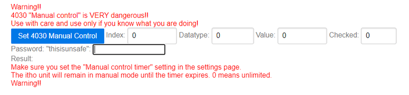

Ik ben vandaag weer wat verder gekomen met "Manual Operation" via de i2c bus.
De servicetool gebruikt 4030 berichten voor "GetManualOperation" en "SetManualOperation".
Members only:
Waarden opvragen lukt:
82, 80, 40, 30, 4, 4, 1, 0, 0, F, 1, FF
82,80, 4030
4 = msg type "read"
4 = length
1 = bank (er zijn 8 bank. 0 = raw data [waarden onduidelijk] 1 = manualoperation [waarden kloppen met Handbediening tabellen)
0, F = index
1 = number of values (max 7). De reply bevat dit aantal waarden vanaf de index
FF = checksum
De waarden die ik uit bank 1 lees komen overeen met de handbediening tabellen uit de servicetool. Maar de waarden zijn niet "live" het zijn default/standaard waarden.
SetManualOperation / waarden schrijven lukt (nog?) niet.
Ik krijg geen antwoord op mijn berichten :(
SetManualOperation werkt WEL.
Members only:
[ Voor 30% gewijzigd door vliegnerd op 03-01-2023 09:20 ]
  • vliegnerd
  • Laatst online: 14:55
vliegnerd
Nintendo fan.
Het commando om "Tariff low" te activeren door middel van manual operation:
82,80,40,30,06,07,01,00,0F,00,01,01,01,FF
Opcode: 4030
Msgtype: 6 (update)
Length: 7
Bank: 1
Index: 00,0F  (index 15, dit zijn twee bytes)
Datatype: 00
Value: 01,01 (Ik weet niet of het 0100, 0001 of 0101 moet zijn, zie opmerking)
Checked: 01 (deze laatste byte is 0 of 1. Blijkbaar werkt 1 hier...)
Checksum: FF (dit is niet de juiste checksum)
Opmerking: Datatype 00 is 1 byte en de value is twee bytes. Wat ik tot nu toe gezien heb is dit meestal: 0001, maar volgens mij werkte dat hier niet (nog een keertje testen). Ik probeerde 0101 en dat werkt wel, blijkbaar/toevallig)
Let op: Ik heb de setting "Max manual operation time" moeten instellen. Die stond eerst op 0 (oneindig) en toen bleef de WPU in deze modus. (Ook na een power cycle stond ie nog gewoon in manual operation).
Hiermee kun je dus de boiler forceren om warm water te maken. (Mits temp van water lager dan setpoint). Ik heb nog niet getest wat er gebeurt als de manual operation timer afloopt terwijl de boiler actief is.
Ik vermoed dat het verwarmen dan acuut stopt. Maar nog niet getest. Het voorbeeld uit de i2c modbus handleiding doet vermoeden dat dit niet zo is want daar is het stappenplan:
Geforceerd starten van tapwaterbereiding via IMM
1 Schrijf low tarif (laag tarief) tapwaterbedrijf start
2 Lees status: Wacht tot DHW verwarmen gestart is
3 Schrijf high tarif
[ Voor 11% gewijzigd door vliegnerd op 04-01-2023 10:06 ]

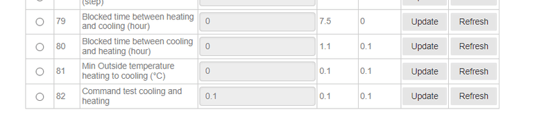

Tijdens het fixen van de settingspagina van de ithowifi module kwam ik de volgende settings tegen in de v12 van de autotemp. Die zitten NIET (helaas!) in de v10 van de autotemp:
Afbeeldingslocatie: https://tweakers.net/i/2RZ-2-R_Qzh6jQTMwjzi6ZdSVZI=/800x/filters:strip_exif()/f/image/8h3TsjW43kkDrup2EfH1r43f.png?f=fotoalbum_large
Deze settings willen wij allemaal... :o
(De autotemp bepaalt het overschakelen tussen koelen/verwarmen. Dus met een autotemp hebben de overeenkomstige settings in de WPU geen betekenis. Dat klopt met onze observaties)
Maar ik heb een v10 autotemp. 8)7
(De min en max values kloppen daarom ook niet, dit is op een fw10 autotemp)
Zit er een firmware update optie in de ithoservicetool?
Is er iemand met firmware v12 die dit kan testen?

  • wortelsoft
  • Laatst online: 14:16
vliegnerd schreef op vrijdag 6 januari 2023 @ 10:19:
Als ik het me goed herirner heb ik die settings zien staan.

wortelsoft schreef op vrijdag 6 januari 2023 @ 16:32:
Je kunt die settings niet zien in de huidige versie van de webinterface van de Ithowifi module. Ik heb die pas vanmorgen ingebouwd.
Maar als je een v12 autotemp hebt, dan stuur ik je met plezier een firmware versie waar dat inzit.

  • nl0pvm
  • Laatst online: 14:32
vliegnerd schreef op dinsdag 3 januari 2023 @ 14:48:

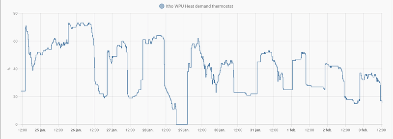

@vliegnerd Ik zou graag mee willen testen (meer specifiek: Ik wil heel graag de max warmte vraag beïnvloeden, zie plaatje)
Afbeeldingslocatie: https://tweakers.net/i/aKpw6f24Swg6OrG73EHTW-3lM2I=/full-fit-in/4000x4000/filters:no_upscale():fill(white):strip_exif()/f/image/trdeT5fl8yjpBCh81PRgsig5.png?f=user_large
En mij is uit jouw posts niet duidelijk hoe jij dit allemaal voor elkaar hebt gekregen.
Zou jij dat willen delen? :+

nl0pvm schreef op zaterdag 7 januari 2023 @ 13:33:
Ik zal het zo uitgebreid mogelijk beschrijven. Maar je moet de firmware van de ithowifi module kunnen aanpassen en compileren. Dit is wellicht vooral voor mezelf, om over een paar maanden terug te lezen als ik het zelf niet meer weet. (hoi!)
Ik heb op de "debug" pagina van de ithowifi module een extra knop gemaakt: "Stuur bericht"
Daarmee kan ik een bericht sturen dat ik handmatig in de broncode zet. Ik compileer de firmware opnieuw, upload die naar de module en druk op de knop :-)
Gaat allemaal niet heel snel.
Het bericht dat je voor de warmtevraag moet sturen werkt alsvolgt:
82,80,40,30,06,07,01,IDX,IDX,DD,VAL,VAL,01,FF
Opcode: 4030
Msgtype: 6 (update)
Length: 7
Bank: 1
Index: IDX,IDX  (index 15, dit zijn twee bytes)
Datatype: DD
Value: VAL, VAL
Checked: 01 of 00 (onbekend: zie opmering onderaan)
In de parameterlijst van de WPU (servicetool) Tabel "Handbed_24" staat: "30 Max relative modulation" min:0 max: 100.
Helaas staat het datatype er niet in!?
Gelukkig staat die wel in de bekende modbus handleiding:
Afbeeldingslocatie: https://tweakers.net/i/AyPWH1tnJOnDHm3bCbvDRuMUayU=/full-fit-in/4000x4000/filters:no_upscale():fill(white):strip_exif()/f/image/0tXIaoWwOuLYxFT4TCpCA0He.png?f=user_large
Index: 30 (0x001E)
Datatype 0x00 (unsigned byte)
Alles bij elkaar wordt het i2c commando:
82,80,40,30,06,07,01,00,1E,00,00,00,01,FF
het laatste byte kan ook 00 zijn:
82,80,40,30,06,07,01,00,1E,00,00,00,00,FF
Ter vergelijk tariff low:
Mijn idee:
- "max manual control time" op 15 minuten zetten (Settings pagina setting nr 4)
- Eerste commando zenden en kijken wat er gebeurt.
- Eventueel de variant met 00 als laatste byte proberen.
- Als het werkt na 10 minuten nogmaals zenden en kijken of de Manual control timer (statuspagina) dan weer naar 15 minuten gaat.
Maar ik moet even de tijd vinden om dit te proberen. EDIT: Net toch maar meteen geprobeerd. Zie reactie hieronder.
Ik kan natuurlijk die "stuur bericht knop" ook wat uitbreiden om willekeurige berichten te zenden e.d.
EDIT: Je kunt hier zien hoe dit ongeveer werkt, dit is de code voor de knop die de outside temperature stuurt: https://github.com/arjenh...828adcb2b2b2b32372d61ebe3
(deze commit zal waarschijnlijk wel verdwijnen, dus de link doet het binnenkort niet meer).
EDIT 31jan2023:
"checked" (laatste byte) lijkt wel "enable/disable" manual operation te zijn.
Als ik dit stuur (manual operation, set outside temp to -10 degrees (0xFC18)):
82,80,40,30,06,07,01,00,00,92,FC,18,01,chksum
Dan gaat de WPU in manual operation. Maar met het laatste byte op 00 ipv 01 dan wordt manual operation uitgezet. De timer blijft wel doorlopen.
Met het onderstaande commando kun je dus manual operation uitzetten:
82,80,40,30,06,07,01,00,00,00,00,00,00,80
(dit keer klopt de checksum wel)
[ Voor 21% gewijzigd door vliegnerd op 31-01-2023 17:40 ]

Het werkende commando:
{0x82, 0x80, 0x40, 0x30, 0x06, 0x07, 0x01, 0x00, 0x1E, 0x00, 0x00, 0x00, 0x01, 0xFF};
[ Voor 141% gewijzigd door vliegnerd op 31-01-2023 17:42 ]

Afbeeldingslocatie: https://tweakers.net/i/FbORD3PTNHu6rfamXsrVaocJQb4=/800x/filters:strip_exif()/f/image/ciuz20ygInHTpmjF5ac9fDx9.png?f=fotoalbum_large
  • wouter.N
  • Laatst online: 12:14
Leuk bedacht zo! Zou je de node als json kunnen exporteren en delen met ons?
  • Onl1ne1373
Alstublieft. Eerste keer NodeRED, moest even zoeken :)

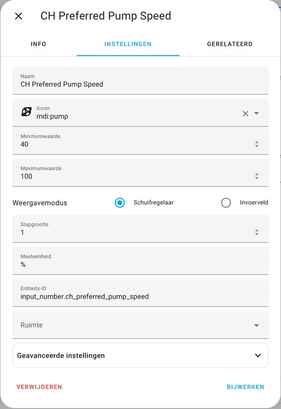

In Home Assistant een preferred speed helper aangemaakt. Kan je hem met een slider op een dashboard aanpassen:
Afbeeldingslocatie: https://tweakers.net/i/JdGAUIMUp5xDDGAipq7_FapmV9U=/x800/filters:strip_exif()/f/image/HjxKbikYLvNU1gOM0t6Kuhcy.png?f=fotoalbum_large

Die gaat om de cv pomp. Dit doe ik omdat de efficiëntie (cop) anders beroerd is. Het gebeurd dat de bronpomp op een paar procent staat en de vloerverwarming pomp op 80 procent. Het energie verbruik van de cv pomp is dan vele malen hoger dan de bronpomp en zit je op een cop van iets van 15 bij koelen. Door de cv pomp op 60% te zetten zit je op een cop van ongeveer 45. Effectief gebruikt hij dus een derde van de stroom.
Ik wil dit percentage afhankelijk gaan maken van de hoeveelheid groepen die open staan.
Eventueel wil ik ook de ruimte temperatuur erin meenemen. Vandaar dat ik een slider heb om te kunnen spelen met de instelling.
Volgens de documentatie hoort hij een cop van 60 te kunnen halen. Dit is me wel gelukt met hoge binnentemperatuur en lage cv pomp waarde.
In de instellingen van de WPU zitten hier ook instellingen voor, maar die heb ik nog niet werkend gekregen en zijn vrij simpel. Dat moet beter kunnen.
[ Voor 18% gewijzigd door Onl1ne1373 op 23-01-2023 19:11 ]

ik heb een WPU45I 4G en een service tool met passwords. is er een makkelijke manier om i2c te sniffen? dan kan ik hier wat dingen aanpassen en dan de log posten

Interessant, volgens mij is mijn bronpomp niet moduleren. In de afgelopen paar jaar altijd >900liter/h gezien. Bij settings staat er wel een percentage bij high mode en low mode, maar vervolgens geen enkele setting om low mode te activeren.
Afbeeldingslocatie: https://tweakers.net/i/fsjV5m3HlEw0WL8qgIZGUapXzBI=/800x/filters:strip_exif()/f/image/413fO6ImOAjZPRHJ5u8NzuFw.png?f=fotoalbum_large

e_hagenaar schreef op maandag 23 januari 2023 @ 21:30:
De ithowifi module kan i2c sniffen, maar dat is eigenlijk ook een servicetool:
Je hebt dan een "Y-kabel" oid nodig, om beide tegelijkertijd aan de RJ45 connector aan te sluiten.
De ithowifi module gebruikt hetzelfde i2c adres als de servicetool, dus daar ontstaat een botsing.
Beide is oplosbaar, maar dat werkt niet out-of-the-box.
Het zou best interessant zijn om verschillende "hand bediening" dingen te runnen via de servicetool en ondertussen i2c te sniffen. Maar in theorie kun je dezelfde informatie halen door het besturen van (de code van) de servicetool.

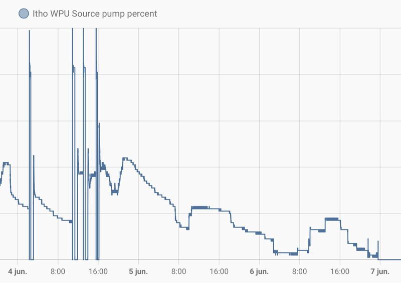

Mijn bronpomp moduleert tot echt 1% tijdens koelen en dat komt ook best vaak voor.
Afbeeldingslocatie: https://tweakers.net/i/ckFsgHlqMIDw9fv5n6U_yINwbb4=/800x/filters:strip_exif()/f/image/jNrGBXxh8SGbXcLyUDbnERtt.png?f=fotoalbum_large

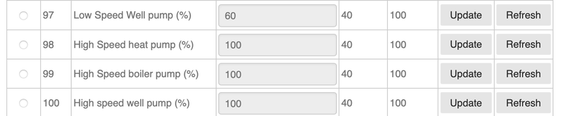

Deze settings heb ik ervoor omdat automatisch te laten gaan:

nl0pvm schreef op zaterdag 21 januari 2023 @ 11:13:
_/-\o_ @vliegnerd ben jij nog iets verder gekomen?
Ik heb dit nu in mijn debug pagina van de webinterface van de ithowifi module:
Afbeeldingslocatie: https://tweakers.net/i/wpQaneRAyz89S8C8irWuiCExAh4=/800x/filters:strip_exif()/f/image/wpv1Kr1kfKr2EU9DnIsWBGZR.png?f=fotoalbum_large
(Manual control input veld)
:Y)
Maar ik durf eigenlijk nu niet uitgebreid te gaan experimenteren, want het is KOUD. Dus de WAF is erg laag als de WPU nu in storing staat.
Binnenkort meer.

Heeft iemand enig idee wat er gebeurt als je "Manual operation" activeert terwijl de compressor actief is? (Boiler mode, CV mode)?
Ik hoop dat de WPU firmware dan eerst netjes de compressor uitschakeld, pompen nadraait e.d... (Zal wel, want dat gebeurt ook als boiler mode actief wordt tijdens CV bedrijf).
Maar ik ben toch een beetje terughoudend om dat te testen. Als het stuk gaat, dan zit ik missien weken/maanden zonder WPU. Je moet maar zien dat de installateur aan spareparts kan komen.
Lastig!

Weer wat nieuwe ervaringen met manual control:
Als ik de i2c sniffer aanzet, dan lijkt de module wel enigszins overbelast te raken. De status pagina/gegevens komt/komen niet goed door. Dat lijkt opgelost door i2c sniffer uit te zetten.
Dat is onhandig, want er is veel i2c verkeer na een 4030 set manual operation:
Jan 28 11:32:49 nrg-itho-c2a8 nrgitho {"ithobutton":4030,"idx":15,"dt":0,"val":257,"chk":1,"dryrun":false}
Jan 28 11:32:49 nrg-itho-c2a8 nrgitho i2c command: 82 80 40 30 06 07 01 00 0F 00 01 01 01 6E
Jan 28 11:32:50 nrg-itho-c2a8 nrgitho [82,80,40,30,06,07,01,00,0F,00,01,01,01,
reply: (?)
Jan 28 11:32:51 nrg-itho-c2a8 nrgitho [00,82,A4,02,01,06,0F,00,00,00,01,01,C0,]
Jan 28 11:32:53 nrg-itho-c2a8 nrgitho [00,82,A4,02,01,18,17,00,00,00,4B,01,51,00,00,00,00,01,53,00,00,00,01,01,55,00,00,00,01,01,5E,]
Jan 28 11:32:59 nrg-itho-c2a8 nrgitho [00,82,A4,02,01,06,09,00,00,08,8A,00,36,]
Jan 28 11:32:59 nrg-itho-c2a8 nrgitho [00,82,A4,02,01,06,0A,00,00,06,B6,00,0B,]
Ik snap de A402 antwoorden (? het zijn broadcasts) nog niet, maar er lijken er veel te verschijnen als ik manual operation activeer.
Dat verklaart wel waarom de i2c sniffer de boel overbelast, want er is al veel verkeer tussen device 8C en 20 (de RF ontvanger en het 4G modem -- denk ik)
Helaas lijkt het er ook op dat je een "set manual operation" commando echt moet herhalen, omdat er niet altijd reactie volgt. Het is dus wel nodig om te kijken of er een antwoord komt.
Volgende stap: A402 "replies" proberen te snappen.
A402 is gewoon een status message (reply op 2402, zie bericht hieronder)
Het antwoord op 4030 set index 0f (tarif low) is dus een status bericht dat index 0f (tariff low) die waarde heeft gekregen.
Het goede nieuws: Mijn boilervat wordt nu verwarmd, precies nu er even een uurtje zonnestroom is. Doordat ik "tarif low" heb geactiveerd in manual operation. Straks komen de wolken, maar dan is de run al klaar.

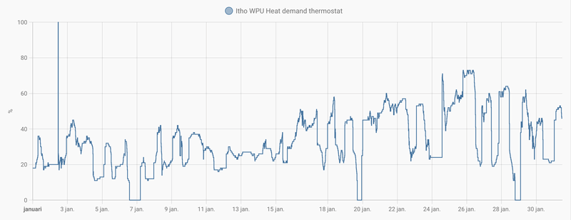

Ik heb het idee dat het heat demand aardig overeen komt met het percentage tijd dat de warmtepomp staat te draaien. Mits hij over de 25% gaat.
Afbeeldingslocatie: https://tweakers.net/i/mQuvIJpmVjs2UPG8ucgFj-WOWVc=/800x/filters:strip_exif()/f/image/pkjiBaqEvArS0Q0RjiqcCAQx.png?f=fotoalbum_large
Thermostaat temperatuur maakt veel uit voor stookgedrag. Ik had mezelf alleen in dit huis beloofd in ieder geval het eerste jaar hem op de temperatuur te zetten die ik lekker vind en dan eens kijken wat hij verbruikt.
En de zonnepanelen doen het veel beter dan verwacht, hou meer dan 1000kWh over.
Volgens mijn epc berekening zou ik (zonder de 2,4m uitbouw) 997 kWh voor verwarmen per jaar moeten gebruiken. Zit nu op 693 sinds oktober. 947kWh voor tapwater, daar blijf ik ruim onder.

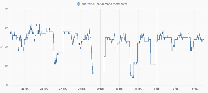

@Onl1ne1373 Leuk grafiekje, ik heb hem gelijk ook maar gemaakt. Ik snap alleen niet waar de historie voor 25 januari gebleven is... :? Blijkbaar wordt al mijn historie maar 2 weken opgeslagen...
Afbeeldingslocatie: https://tweakers.net/i/jLwOE_RbzLQENFChT_ql3zC4p50=/800x/filters:strip_exif()/f/image/kKiR9zVwAeeAKwANqE8nQakG.png?f=fotoalbum_large
Mijn EPC berekening geeft 474 kWh verwarmen en 686 kWh SWW.
[ Voor 12% gewijzigd door vliegnerd op 03-02-2023 12:28 ]

vliegnerd schreef op vrijdag 3 februari 2023 @ 12:26:
@Onl1ne1373Ik snap alleen niet waar de historie voor 25 januari gebleven is... :? Blijkbaar wordt al mijn historie maar 2 weken opgeslagen...
Standaard slaat Home Assistant volgens mij 10 dagen sensor gegevens op. Die zie je in de geschiedenis.
Maar per uur worden ook min max en gemiddelde opgeslagen. Die kan je tonen met een Statistieken kaart op je dashboard, of even in je database kijken. Ik heb de historie van de recorder op 365 dagen staan en heb een sql scriptje die bepaalde data wel weg gooit die ouder is dan een maand. Ik vind dat er een toggle moet komen in de geschiedenis of je de ruwe waarden of de statistieken wil zien.
Dat is duidelijk een stuk minder! Tapwater vind ik altijd leuk, als je een iets groter huis hebt ga je echt niet langer douchen 8)7.
Afbeeldingslocatie: https://tweakers.net/i/0k90W2Ijm-o0T5uYBUEu2FOtlUU=/800x/filters:strip_exif()/f/image/FI5xkKVYOkdjmkAVPTkkxwWh.png?f=fotoalbum_large
Zelfde periode, bij jou is het een stuk minder afhankelijk van de buiten temperatuur zo te zien.
[ Voor 18% gewijzigd door Onl1ne1373 op 03-02-2023 12:44 ]

Ik heb een versie van de ithowifi software waarbij via de webinterface en/of MQTT "manual operation" te bedienen is.
Versie non-cve 2.4.4-beta6 met de extra's
In de webinterface ziet het er zo uit (Debug menu):
Afbeeldingslocatie: https://tweakers.net/i/OAkLq3hZmp1sGXOqgDC_YunNia4=/800x/filters:strip_exif()/f/image/kXguomoE1b0aGgwvG0aEYUfK.png?f=fotoalbum_large
Send CE30 (outside temperature) spreekt voor zich. Je kunt "gewoon" decimale temperaturen invoeren "12.3" of "-7".
Set 4030 is manual operation. (Hier manual control, ik moet e.e.a. nog stroomlijnen).
Dat "VERY dangerous!!!" is behoorlijk overdreven. Maar om te voorkomen dat je per ongeluk de WPU in manual operation zet, moet je het wachtwoord invoeren. "thisisunsafe" zonder aanhalingstekens.
Zonder wachtwoord zie je wel het i2c commando verschijnen, maar dat wordt niet verstuurd.
De waarden kun je in hex invullen: Datatype 92 vul je in als 0x92.
Maar decimaal kan ook. Negatieve waarden kun je niet invullen (die worden 0). -100 vul je in als 0xFC18 of 64536.
Via MQTT naar itho/cmd (of welk topic je zelf instelt in de ithowifi webinterface:
{ "outside_temp": -5 }
Manual operation: (screenshot uit HA):
Afbeeldingslocatie: https://tweakers.net/i/4LUcX0WWJVnD_U54Y6FjnnmGx8Y=/full-fit-in/4000x4000/filters:no_upscale():fill(white):strip_exif()/f/image/TWTgNdZXEcTcRoMbI9PmRyOW.png?f=user_large
Helaas moet je hier de waarden in decimaal invullen (negatief mag niet!) want JSON kent geen hex-waarden. Ik moet nog hexadecimale strings implementeren.
Dit commando overschrijft de "outside temp" (index 0) en zet die op 1 graden. (Datatype 0x92, decimaal 146, dat wil zeggen: twee bytes, delen door 100). De decimale waarde 100 (0x0064) wordt dus gedeeld door 100 => 1 graad.
5 graden is 500 (0x01F4).
Negatieve getallen zijn lastiger: -10 graden is 64536 (0xFC18) "2s complement negatieve getallen".
"manual_operation_index":0,
"manual_operation_datatype":146,
"manual_operation_value":100,
"manual_operation_checked":1,
"manual_operation_dryrun":false
dryrun zorgt ervoor dat het i2c commando niet echt verzonden wordt. (Hetzelfde als het wachtwoord niet invullen in de webinterface). Dat is dus eigenlijk verkeerd om. False is WEL versturen.
Het is zeer gewenst om syslog aan te zetten. Want de i2c commando's worden als debug messages naar de syslog gestuurd. Zo kan je zien wat er precies gestuurd wordt.
Bijvoorbeeld:
Feb  3 16:52:07 nrg-itho-c2a8 nrgitho Manual operation MQTT. Dryrun: 0
Feb  3 16:52:07 nrg-itho-c2a8 nrgitho index: 0 dt: 146 value: 100 checked: 1
Feb  3 16:52:08 nrg-itho-c2a8 nrgitho i2c command: 82 80 40 30 06 07 01 00 00 92 00 64 01 89
Feb  3 16:52:08 nrg-itho-c2a8 nrgitho Sending: 82 80 40 30 06 07 01 00 00 92 00 64 01 89
Feb  3 16:52:08 nrg-itho-c2a8 nrgitho i2c_master_init error: ESP_FAIL
Feb  3 16:56:48 nrg-itho-c2a8 nrgitho {"ithostatus":1}
Hier zie je het resultaat van het MQTT command van hierboven, maar daarna zie je een error van de ithowifi module. Zonder deze info is het erg lastig te gebruiken.
Er is nog veel meer documentatie nodig natuurlijk. Maar dat moet later, want tijd is nu even op.
[ Voor 34% gewijzigd door vliegnerd op 04-02-2023 09:36 ]
