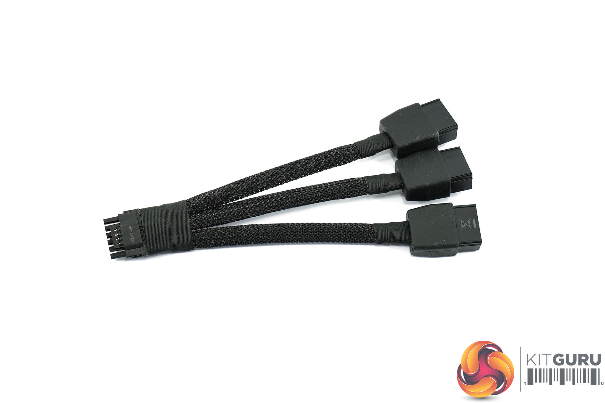

Wat wel opvalt is dat ik nog geen melding heb gezien van een FE kaart met gesmolten adapter.
Dat zou beteken dat AIBs zich niet aan de richtlijnen houden.

TheDeeGee schreef op zondag 30 oktober 2022 @ 10:02:
Vind ik iets te kort door de bocht. Deze conclusie kun je alleen trekken als je weet hoeveel FEs er verkocht/in gebruik zijn. Als ik de fotos bekijk op Reddit en hier op Tweakers zijn dat er erg weinig op het totaal wat ik voorbij heb zien komen.
Verder nog even een quote van een artikel van Toms Hardware omtrent de enige statement die ik van nVidia heb kunnen achterhalen, hier staat gewoon dat je je garantie verliest als je niet de officiele (problematische) nv adapter gebruikt. Verder geven ze ook aan (dat zie je ook opreddit) dat het allemaal nv adapters zijn die problemen geven. De FE vlieger gaat imho dus ook niet op (ook omdat het waarschijnlijk niet zoveel met de kaart zelf te maken heeft als je de bronnen nu evalueert)
The chipmaker does warn against using third-party adapters, such as the Cablemod and the upcoming Seasonic one, which will void your warranty — though note that all the cases of melted connectors so far have been with the official Nvidia adapter.
Link: https://www.tomshardware....ve-a-lot-of-rtx-4090-gpus

Ik moet wel zeggen dat het hele power cable gebeuren een wrange nasmaak geeft. Je betaald een mega premium voor een RTX 4090 kaart, dan mag je ook iets goeds verwachten. Ik heb nu het idee dat er een tijdbom in mijn pc zit, die ooit eens af kan gaan.
En kennelijk kan het bij licht gebruik ook al problemen op leveren:
https://www.reddit.com/r/...ys_of_light_use_internet/
Het wordt tijd dat NVIDIA met een statement/oplossing komt.

We zien nu bijna elke 24 uur iemand met hetzelfde probleem op reddit. Gamers Nexus heeft een video gepost met de vraag of mensen met een smeltprobleem de tape weg kunnen halen om de gegevens van de adapter op te sturen per mail zodat ze een groot aantal kunnen vergelijken.
Ik koop nu echt geen 4090 meer totdat dit opgelost is; en de kans dat AMD met zware competitie komt wordt steeds groter met alle geruchten de laatste tijd. Zij gebruiken trouwens de oude connectors; bevestigd door AMD zelf.

Misschien dat er op basis van GN's onderzoek geconstateerd kan worden dat er een kleine slechte batch adapters is die smelten bij gebruik. Daarom willen ze gesmolten adapters ook graag hebben om dat te verifiëren.
Om nu gelijk te zeggen dat de alle 4090s met adapter tikkende tijdbommen zijn, is paniekzaaierij. Ikzelf game nu al tig sessies uren achter elkaar op 100% power limit sinds ik de 4090 heb gekocht en velen met mij. Ik heb een paar keer de adapter gechecked op smelterij. Ziet er nog net zo goed uit als dag 1.
Lijkt erop dat een klein percentage kopers pech hebben met een faulty adapter. Nvidia moet dit corrigeren en de ongelukkigen die zo'n adapter hebben gekregen moeten absoluut geholpen worden.

INNO3D schreef op maandag 31 oktober 2022 @ 10:44:
Niet officieel antwoord dit. Maar INNO3D heeft wel de eerste burnt adapter al. maar deze lijkt zoals in jayz zijn filmpje precies zo te zijn door die zijwaartse bewegingen. En leveren wij, maar een 3x8 pin bij onze kaarten, dus zal er mogelijk wat meer ruimte zijn voor beweging. En kwa dongels zo ver ik weet zijn die allemaal door nvidia geleverd.
Dit leveren jullie dus? Dus er is nog een connector die in omloop waar Igor zijn theorie minder zou moeten gelden omdat je drie kabels beter kan verdelen over zes pinnen.
Afbeeldingslocatie: https://www.kitguru.net/wp-content/uploads/2022/10/power-adapter-1.jpg
Maar als jullie helaas ook al een gesmolten adapter hebben, dan begint het helaas toch meer te lijken op de 12 pin connector zelf en niet de verbinding tussen de connector pinnen en de kabels. :/

DaniëlWW2 schreef op maandag 31 oktober 2022 @ 11:02:
Ja alleen weten wij nu natuurlijk niet hoever het end user zijn kabel heeft proberen te buigen. nu denk ik zelf dat deze 3 pin wel meer aan zou kunnen qua beweging, er zit natuurlijk aan alles een limiet.

Datzelfde gevoel heb ik ook. Alleen denk ik nu dat het niet eens meer gaat om de kabels of de buiging of de manier waarop de kaart gebruikt wordt.
Als het goed is heeft nvidia qua verschil in ieder geval deze twee dingen:
- De pins vormen niet 1 geheel; ze zien er zo uit: [ ] , i.p.v. []
- Elke pin heeft niet zijn eigen kabel?
En natuurlijk kan het zijn dat de connector niet goed contact heeft gemaakt. Jayztwocents gaf aan dat je een hele lichte 'klik' kan horen zodra hij erin zit, maar dat dit niet heel smooth gaat oid.
[ Voor 15% gewijzigd door GTX404 op 31-10-2022 11:53 ]

Blaat schreef op maandag 31 oktober 2022 @ 11:36:
Een andere observatie die wellicht relevant is, maar vgm nog door niemand benoemd, is dat de failures "langzaam" gebeuren. Daar bedoel ik mee dat het optreedt na enkele uren/dagen gebruik.
Dat maakt de hypothese van Igor ook minder waarschijnlijk, want een afgescheurd contact als hoofdoorzaak zou eigenlijk direct problemen moeten geven, niet dagen later pas. Er moet iets gaande zijn wat langzaam op gang komt, en steeds erger wordt.
Daar lijkt het wel op, tenminste voor de meeste exemplaren.
Het zou het buigen ook uitsluiten omdat dit meteen mis zou moeten zijn.
Dan nog een paar:
Deze gaat naar GamersNexus omdat het soldeer van een van de 12V draden uitsteekt...
Afbeeldingslocatie: https://i.imgur.com/xMWCWGR.jpeg
Afbeeldingslocatie: https://i.imgur.com/iDLsKng.jpeg
https://www.reddit.com/r/...v_wiring_exposed_through/
Deze heeft een pin in het midden van de connector gesmolten.
Afbeeldingslocatie: https://preview.redd.it/ukh453g7y0x91.jpg?width=3024&format=pjpg&auto=webp&s=03a2321e86b5888abc99e97ced76e47b2177e955
https://www.reddit.com/r/...ely_burnt_connector_4090/
Deze begon te smelten en deze kwam bij een Inno3D videokaart. Daar wil jij misschien wat mee doen @INNO3D :).
Afbeeldingslocatie: https://preview.redd.it/8j0vhjh494x91.jpg?width=1834&format=pjpg&auto=webp&s=98c1c32440f8065c5554d903e0a3c5d09f6df007
https://www.reddit.com/r/...0_inno_3d_xoc_3x_adapter/

Misschien zit je er nog niet eens ver naast :
- Die gedeelde pin is niet de beste constructie, gevoelig voor uitlubberen.
- Omdat iedereen nou geobsedeerd is door de buiging van de kabel word er geen/weinig rekening mee gehouden dat er nog eens 3 of 4 PCI-E stroomkabels aanhangen, hebben ook nog wel iets aan gewicht
- naar mate de kabel langer hangt gaat de pin steeds verder uit mekaar.
- van de buitenkant zie je het niet en met lichte taken (lees GPU word niet zwaar belast en vraagt maar een laag wattage) valt het niet op dat de pin aan het uitzetten is.
- Vervolgens ga je de GPU dus een keer benchen of met wat anders zwaar belasten waardoor wel de 450+watt gevraagd word en dan kom je dus op het verhaal wat hierboven al gepost werd :
Slecht contact = weerstand = warmte/of vonkboog = smelten connector.

Een andere factor waar nog niet naar gekeken is, is of de belasting per pin vanuit de GPU wel goed verdeeld wordt. Naar verluid was er met een 3090Ti een grote onbalans in vermogen per connector van de splitter. Het verschil daarbij is zo groot, dat het een probleem van de videokaart zelf moet zijn en niet van de adapter kabel.
Totale belasting: 454.12W, waarvan 282.4W op 2 pinnen van de 12VHPWR getrokken werd (via één 8-pin connector). Ik hoop dat ze dit ook gaan onderzoeken.
https://wccftech.com/atx-...adapter-confirms-pci-sig/
Afbeeldingslocatie: https://cdn.wccftech.com/wp-content/uploads/2022/09/PCI-SIG-PCIe-Gen-5-12VHPWR-Connector-To-8-pin-Adapter-Safety-Risk-Non-ATX-3.0-PSU-_1-scaled.jpg

CMT schreef op maandag 31 oktober 2022 @ 12:08:
Daar zat ik ook net aan te denken dat het toch iets dergelijks is. Zou misschien best eens een belangrijke oorzaak kunnen zijn terwijl wij wat teveel op de connector/adapter focussen.

Help!!!! schreef op maandag 31 oktober 2022 @ 12:14:
Maar dat is iets wat we zelf kunnen meten. Iedereen met een current clamp kan nagaan hoeveel ampere er door elke kabel gaat.
Ik ga daar even naar kijken bij mijn kaart iig. Daarvoor hoef je immers niks destructiefs te doen.

DaniëlWW2 schreef op maandag 31 oktober 2022 @ 14:15:
Is het ook niet, maar die smelten ook. :)
Deze schijnt ook heel erg snel doorgebrand te zijn.
https://www.reddit.com/r/...s/yht5fn/comment/iufllbx/
Ja is het 1 kant plastic warm genoeg om te branden/smelten zal de anderenkant waar die ingeplugd zit net zo warm worden:)

Wat Inno3D al aangeeft, dit ziet er meer uit als gevolgschade en in zo goed als alle gevallen is de connector op de GPU nog netjes. De aanwijzingen zijn vrij duidelijk wat dat betreft.
Die pin is nog helemaal netjes, dat gesmolten plastic lijkt van de adapter te komen. Als het de connector zelf zou zijn moet die pin ook aangetast zijn en dat is die niet.

INNO3D schreef op maandag 31 oktober 2022 @ 13:14:
Heb je al gesmolten connectoren gezien van de nieuwe psu's? volgens mij is het alleen de dongels tot nu toe.
Ook als de vrouwelijke kant zelf niet smelt, kan dat wel de oorzaak zijn (of beter gezegd het hele ontwerp, maar dan moet de kaart ook aangepast).
Als er geen enkele plug veilig is bij normaal gebruik, omdat de vrouwelijke kant geen enkele plug op een veilige manier vasthoud, dan zit het probleem in het ontwerp.
Je kunt niet concluderen dat de plug het probleem is omdat dat als eerste smelt. De plug heeft nu eenmaal het plastic het meest dichtbij de elektrische componenten, dus dit smelt normaliter het eerst, wanneer het probleem zit bij de verbinding tussen de twee.

Ludewig schreef op maandag 31 oktober 2022 @ 14:59:
maar je beantwoordt de vraag niet, heb je tot nu toe gesmolten connectoren Male of female met de nieuwe kabels van de nieuwe psu,s?
Viel mij trouwens op dat bij de andere foto van deze gebruiker je ook zag dat de connector niet volledig in de aansluiting op de kaart zat een mm of 4/5 aan speling.
Ben ook wel benieuwd of dat de reden is dat een pin in het midden is gesmolten, terwijl vrijwel alle andere gevallen het een pin op het uiteinde is.

Zarkov schreef op maandag 31 oktober 2022 @ 15:22:
Daar lijkt wel het op. Maar dan zou je het probleem hebben dat de connector niet goed erin ging. Je hebt immers een clipje erop zitten die dat moet aangeven.

INNO3D schreef op maandag 31 oktober 2022 @ 12:10:
Kijk iedereen kan roepen wat ze denken en vinden. 1 ding blijft duidelijk, het probleem is de dongle.
en ben ik gewoon erg benieuwd naar de oplossing van Nvidia. en vraag ik me af hoelang ze hier over doen,
Daar ben ik niet zo zeker van. Het zijn vooral de buitenste pins die het heetste worden en dat geeft mij een andere theorie maar die heb ik nog niet kunnen bevestigen of ontkrachten omdat ik niet weet hoe de pcb traces lopen.
Mijn theorie is dat de traces die naar de buitenste 2 traces meer/minder oppervlakte hebben waardoor hier meer stroom per oppervlak door deze zijde van de trace getrokken word en daardoor de pins aan de buitenkant meer te verduren krijgen en dus te heet worden worden als wanneer alle traces de stroom goed zouden verdelen.
Het zou dus in theorie ook nog aan de pcb kant van de connector kunnen liggen. Ik zou dan ook wel eens de verschillende trace layouts van de positieve kant van de power supply naar de pcb willen zien.
Kan het fout hebben ik heb immers geen elektrotechniek gestudeerd maar de hoeveelheid materiaal heeft nou eenmaal effect op de temperatuur van het geleidende materiaal.

computerjunky schreef op maandag 31 oktober 2022 @ 16:05:
Elk stuk van de connector heeft dezelfde pinnen en dezelfde sockets (dan heb ik het dus over het ding waar de pin in gaat), dus er zou geen verschil moeten zijn in oppervlak. Er kan wel verschil zijn in het contactoppervlak wanneer pinnen of sockets iets schuin zitten. Gezien de kleine veiligheidsmarge zou het dan fout kunnen gaan.
Ik weet niet hoe stevig het plastic is dat elke individuele socket verbind met de rest van de plug. Hier zou een verbuiging kunnen optreden en dan uiteraard eerder bij de buitenste sockets.

Ludewig schreef op maandag 31 oktober 2022 @ 16:33:
Ik bedoel dan ook de traces in de printplaat dus na de solder van de male stekker die op de videokaart zit. Die lijken per design te verschillen alleen al gebaseerd op hoe de PCB er uit ziet. Daar kan het dus zijn dat bepaalde modellen een probleem hebben door de manier waarop de PCB ontworpen is. De stekkers zullen allemaal wel ongeveer hetzelfde zijn aan beide zijden. Maar die traces kunnen verschillende weerstand per pin hebben ondanks dat ze uiteindelijk allemaal bij elkaar komen als 1 12 volt rail (was in ieder geval bij voorgaande kaarten zo).

DaniëlWW2 schreef op maandag 31 oktober 2022 @ 15:31:
True, maar ook deze connector heeft z'n klemmetje wat vastklikt als je de connector er goed insteekt. In dit specifieke geval twijfel of dat gebeurt is. User error blijft ook een dingetje.
Heb ik zelf ook wel eens gehad, kleine hartverzakking toen een pc totaal niet meer reageerde na een upgrade, bleek dat ik de 24 pin MB connector niet 100% had ingedrukt en na wat aanpassingen deze toch uit het MB getikt.
Gok dat dit bij veel mensen die regelmatig aan pc's sleutelen wel eens is gebeurd.
Gelukkig zijn de vermogens bij deze connecties altijd vrij minimaal, dus los van een component wat niet meer werkt niets aan de hand. Dat gaat voor deze connector dus niet meer op.
Is meer een dingetje dat zelf aan een pc knutselen met meerde relatief hoog vermogen componenten over tijd normaal is geworden. Gok dat mensen minder blasé zijn als wordt gevraagd de interne connectoren in een magnetron even goed erin te doen.
