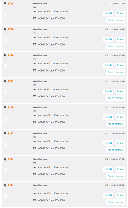

/f/image/nhavvzdYFJyeUDcJaZi4tB8j.png?f=fotoalbum_large)
Benchmarks 5 tot 8 zijn met de default memory clock van 10500 Mhz, en benchmarks 1 tot 4 zijn met een memory clock van 10000 Mhz. Lijkt me ongeveer 1% verschil.
9800X3D | Gigabyte 4070 Gaming OC | 32GB DDR5 | 3X2TB M.2 SSD | 1 TB SATA SSD | MSI B850 Tomahawk Max Wifi | Fractal Meshify 2 Compact | Windows 11 Pro | ASUS ROG Strix XG27AQWMG | LG 27GL850-B
Ik vind het sowieso oplichting om opeens mindere specs in de doos te doen, wat de exacte afname in prestaties ook is.
En je benchmarks zeggen mij weinig, want ik wil bijvoorbeeld weten wat het effect op 4K is, waar de 4070 al relatief slecht presteert, vermoedelijk door de beperkte bandbreedte van de kleine bus.

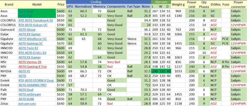

Eventjes daarnaast: wat bedoel je met die 4070 chart op Reddit? is er een chart op Reddit die alle kaarten van een bepaald model rangschikt op kwaliteit?DonRoger schreef op dinsdag 1 oktober 2024 @ 11:24:
Zijn dit punten waar ik mij inderdaad zorgen om moet maken, of moet ik dit met een korrel zout nemen? Als ik de 4070 chart op reddit moet geloven is de Inno3D 't beste bang for the buck, maar ik heb geen ervaring met Inno3D.
nzall schreef op dinsdag 1 oktober 2024 @ 12:07:
/f/image/FC05Vkco67WPjibSTXFuJqyX.png?f=fotoalbum_large)
https://www.reddit.com/r/...tx_4070_comparison_chart/
[ Voor 6% gewijzigd door Ludewig op 01-10-2024 12:43 ]
