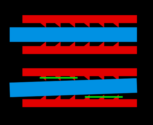

Helza schreef op dinsdag 25 oktober 2022 @ 10:37:
Ja, die nieuwe kabels zijn helaas erg fragiel. Over de hoeveelheid stroom die over de kabel gaat, ach dat valt wel mee.
Onze 16A / 3850w stroom contacten hebben ook niet zulke extreem dikke kabels nodig.
Voor een gpu kabel van 30 cm valt dat dus echt wel mee
het probleem met de gpu's is dat ze best wel veel stroom trekken. op 450W is dat 37,5A. een stuk hogere stroom.
tweede issue is dat de spanningsval een stuk hoger is.
Als ik het wat overdrijf ter illustratie:
Dezelfde kabel op 230V met 5V spanningsval, blijft er 225V over, niet zo'n groot probleem.
Als je bij 12V een 5V spanningsval hebt, heb je ineens 7V over.
Die 5V spanningsval gaat wel hitte genereren met die stroom, dus die kabel gaat opwarmen met 300W
De videokaart blijft dan stroom trekken als deze niet uitvalt door te lage spanning, waardoor de stroom nog verder omhoog zou gaan naar 65A
Dit is een extremer scenario, maar geeft wel aan dat als je eenmaal slecht contact hebt of een grote weerstand, dan maakt het probleem zichzelf erger.

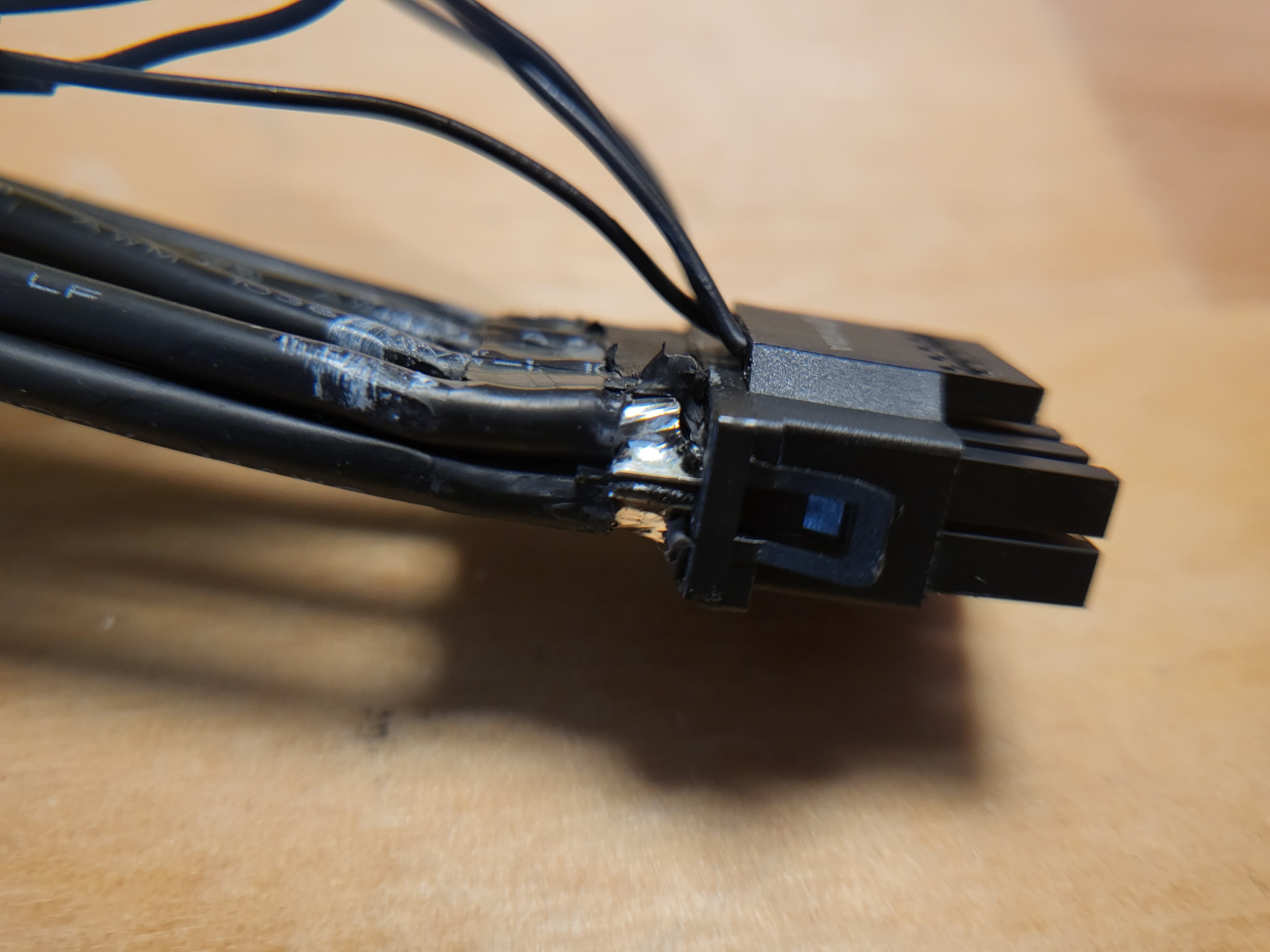

Ik ben iig blij dat ik aan de hand van dit verhaal even de moeite heb genomen om te kijken of alles wel netjes zit in mijn systeem.
Afbeeldingslocatie: https://tweakers.net/i/S-z-7Ndv1VNWB4A0ZAdd55M6PG0=/full-fit-in/4920x3264/filters:max_bytes(3145728):no_upscale():strip_icc():fill(white):strip_exif()/f/image/92zkrRbbSRCUBeB8ZQWmoQcq.jpg?f=user_large
Ziet iemand het probleem? :X :X
PSU kant zit gelukkig goed:
Afbeeldingslocatie: https://tweakers.net/i/ESUralG-Z4j83Vbb_xE8NCzVYWw=/234x176/filters:strip_icc():strip_exif()/f/image/4vFJm99cjOwOpqYaHkEKB7T5.jpg?f=fotoalbum_medium
Ik moest echt oncomfortabel veel kracht zetten om het te fixen. Mijn vingers doen er nog zeer van... Maar ik kan me zo voorstellen dat niet iedereen dit merkt...
Edit: Ik schaam me dood. Zo zie je maar weer dat ook jaren ervaring hebben je soms niet behoedt voor fouten. :$

Blaat schreef op dinsdag 25 oktober 2022 @ 10:54:
Niemand kan alles weten. Maar het ziet er goed uit hoor :*)

Welke aannamen bedoel je precies? Onveiligheid bij buigen is namelijk geconstateerd (al voor de release van Lovelace), gevallen bij consumenten zijn ook geconstateerd. Voor de RTX3**** serie was niemand bekend met deze nieuwe connector. Dus kan aangenomen worden dat de ontwikkelingstijd / goedkeuringstraject kort is geweest. We zullen alleen niet weten wat er achter gesloten deuren heeft plaatsgevonden en hoe hard Nvidia dit gepushed heeft (ze zitten in de groep die de standaard opstelt :+ ).
Ik hoop verder dat je het niet serieus meent over het aantal cycli van verbinden. De contacten van de 8+2pin connector kennen officieel ook een max. van 30x. Dat klopt.
maar het grote verschil is dat toen bij het opstellen van de standaard een conservatief maximum van 150W (4.17A/pin) gekozen is. Dat is de helft waar de 8+2pin volgens de fabrikant voor gewaardeerd is!
Juist om de reden dat er vanuit gegaan wordt dat er in de praktijk niet aan de richtlijnen wordt vastgehouden (want domme of achteloze consument).
Het is ook niet zo dat je stekker opeens kapot is na 30x opnieuw verbinden. De kans op een slecht contact wordt alleen steeds groter, totdat het een keer misgaat.
Ik ging er van uit dat je de buiging van de kabel bedoelde die eerst minimaal 3,5cm recht moest lopen voordat je hem mag buigen. Maar kennenlijk bedoelde je iets anders wat ik niet zie :)

dResign schreef op dinsdag 25 oktober 2022 @ 11:27:
welke voedig gebruik je hier?
uitvoering: Thermaltake Toughpower GF3 1350W Gold - TT Premium Edition
Helza schreef op dinsdag 25 oktober 2022 @ 11:44:
De connector zat niet volledig "bottomed out" in de GPU, als in hij kon er nog verder in geduwd worden dan dat hij zat.
De bocht maak ik me geen zorgen over. Ik heb de kabel pre-trained voordat hij uberhaupt in een GPU kwam te zitten. De bocht zit nu gewoon in de draden, ook als ik de stekker uit de GPU zou halen. Met andere woorden, er wordt geen kracht uitgeoefend op de contacten door de bocht in de draden. Lang leve cable combs.

  • TheDeeGee
Het probleem is niet de kabel maar de pinnen in de connector.
Afbeelding boven is hoe het moet zitten.
Afbeelding onder is wat er gebeurd als je de kabel buigt. De ontvanger (rood) is gevormd uit plaatmetaal en heeft een naad. Als je de kabel buigt forceer je deze naad open en is de verbinding niet meer optimaal waardoor je meer elektrische weerstand krijgt wat zorgt voor hitte, en soms vonken.
Afbeeldingslocatie: https://tweakers.net/i/1IUgAyXjPiqiPTcmP3gSwuEH4yU=/full-fit-in/4000x4000/filters:no_upscale():fill(white):strip_exif()/f/image/CN3Wl9gafpvuOuA2bBd6rYBL.png?f=user_large
Ook de oude connectoren hebben hier mee te maken, maar omdat deze robuuster zijn is dat niet zo'n probleem. De nieuwe 12VHPWR connectoren zijn kleiner en van dunner plaatmetaal, daardoor kan deze speling veel eerder kan optreden, zeker met buigen. Constant in en uit pluggen zorgt ook voor deze speling, dus als zou je hem elke keer recht inpluggen zal er toch een keer speling ontstaan waardoor je smelt/brand gevaar krijgt.
En even voor een vergelijking, een enkele 8-Pin kan 342W hebben. De nieuwe 12VHPW zou 600W kunnen hebben... in ideale omstandigheden.
Dit probleem had helemaal niet hoeven voorkomen, maar Nvidia wilde perse ruimte besparen op de PCB.

TheDeeGee schreef op woensdag 26 oktober 2022 @ 00:04:

Het lijkt erop dat de pinnen die Nvidia gebruikt twee naden hebben.
Die van CableMod en Seasonic hebben een enkele naad, waardoor ze minder makkelijker open buigen.
https://www.reddit.com/r/...dia_4090_adapter/itts9a2/
En de volledige reddit post.
https://www.reddit.com/r/...your_nvidia_4090_adapter/

Ik kom net een nieuwsbericht tegen van IgorsLab die wel iets heel verontrustends laat zien:
https://www.igorslab.de/e...with-built-in-breakpoint/
Afbeeldingslocatie: https://www.igorslab.de/wp-content/uploads/2022/10/nVidia1.jpg
De originele Nvidia 12VHPWR adapter connector blijkt van schandelijke kwaliteit.
De stroomkabels zijn aan de pinnen gesoldeerd! Het is nog niet uit te sluiten of dit ook de oorzaak is geweest van de 3 gevallen, maar dit kan echt niet. Dus als je zo'n kabel hebt. Gooi het weg.
Dit hoort gewoon gekrimpt te worden voor mechanische veiligheid. Punt.
Onvoorstelbaar dat Nvidia dit over het hoofd ziet (omdat ze al eerder aan de bel hebben getrokken).
[ Voor 5% gewijzigd door CMT op 27-10-2022 07:49 ]

Wow.. wat een afgang voor nVidia. Props naar Igor (die dus niet zomaar op "bend"bandwagon stapte zoals vele andere YTers).
Hier nog een li k naar het (Duitse) YouTube filmpje van Igor: YouTube: Das Grauen hat ein Gesicht: NVIDIAs feuriger 12+4 Pin Adapter für di...

  • M-spec
CMT schreef op donderdag 27 oktober 2022 @ 07:48:
Kijk dat geeft duidelijkheid in het hoe en waarom. En dat er wel degelijk wat mis gaat. Solderingen, ook nog op veel te dun materiaal. Echt een gevalletje 'te slecht om als slecht voorbeeld te dienen'. Hopelijk lost Nvidia dit snel en goed op.

Het ontstaat bij de solder als deze barst, en dat is niet ondenkbaar als je die stugge kabels gaat proberen te managen. Ik ben werkzaam in de vliegtuigbekabeling en daar is regel 1: nevernooit solderen, dat breekt vroeg of laat.
For science, dit is de adapter die bij mijn strix zat:
Afbeeldingslocatie: https://tweakers.net/i/EUTPul1GJ43c7w7Q55pt_ADpTHM=/full-fit-in/4920x3264/filters:max_bytes(3145728):no_upscale():strip_icc():fill(white):strip_exif()/f/image/r0JSHrBBscjkjhlY6fYkeMWB.jpg?f=user_large
Afbeeldingslocatie: https://tweakers.net/i/ZhYoOBsip1k-xOU8m_RXAp9lYTk=/full-fit-in/4920x3264/filters:max_bytes(3145728):no_upscale():strip_icc():fill(white):strip_exif()/f/image/XAkLI6sJ0G9vlKMZJYVzVucL.jpg?f=user_large
Afbeeldingslocatie: https://tweakers.net/i/PGOS3sq_6krfvATws_ws45UQ6Tg=/full-fit-in/4920x3264/filters:max_bytes(3145728):no_upscale():strip_icc():fill(white):strip_exif()/f/image/19QKzEsQZvNivpCs5V5sweE1.jpg?f=user_large
Afbeeldingslocatie: https://tweakers.net/i/W_x9qqVDshd66FcAWcqADF4NI0A=/full-fit-in/4920x3264/filters:max_bytes(3145728):no_upscale():strip_icc():fill(white):strip_exif()/f/image/5RseryHnvaHnJrGHn0COeJMe.jpg?f=user_large
Niet gucchi. Een 0.2mm dik plakje koper is wel erg weinig voor 50A. |:(
Maar toch, deze adapter ziet er significant beter uit dan die van Igorslab. Ik krijg de solderingen ook niet zomaar los met wat wrikken.
[ Voor 3% gewijzigd door Blaat op 27-10-2022 11:22 ]
