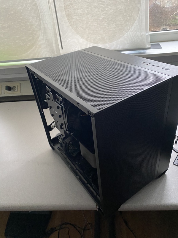

Ik gebruikt de MSI MPG A850G PCIE5 met mijn 4090 FE en ik heb last van coil whine boven 200watt.virtueel debiel schreef op maandag 9 januari 2023 @ 13:06:
Voeding vervangen door deze ATX 3.0. Kast is helemaal open en het geluid is een stuk dragelijker. Dicht zal iets beter zijn ondanks het een Meshify is. Misschien dat een multirail nog uitkomst zal bieden? Kaartje zelf draait wel redelijk, even lomp overclockt.

Ik heb 2 weken geleden ook speciaal een Gigabyte 4090 Windoforce gekocht omwille van de positieve comments i.v.m. coil whine. Eerst dacht ik dat er ENORME coil whine op de kaart zat, maar dit kwam echter van mijn 750w voeding die de extra load van mijn 4090 (3070ti ->4090), blijkbaar niet zo goed kon verdragen 😃 Heb dan maar een Seasonic 1300GX gekocht en 80% van het geluid was gelukkig weg.
Er blijft echter nog wel een beetje coil whine achter en dit komt wel van de GPU. Omdat ik een vrij open case heb (NZXT H7 Flow), komt de coil whine er wel een beetje door. Gelukkig enkel als de kaart meer als 250watt gebruikt. Dit is dus enkel tijdens gaming en dan is het geluid/de muziek meestal wel voldoende om de coil whine te onderdrukken.
Ik heb ook een deftige headset en als ik die opzet hoor ik gelukkig helemaal niets meer. Mijn FPS zijn ook capped op 144, omwille van de max hz van mijn display.

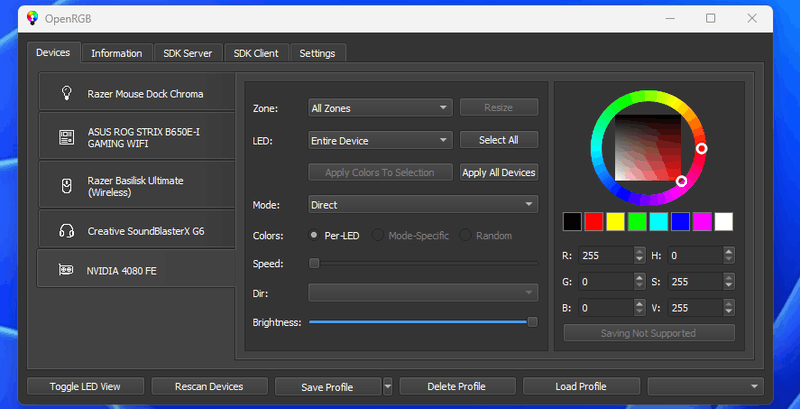

Ik gebruik OpenRGB daarvoor, laatste versie met ondersteuning kan je hier downloaden:Julian schreef op woensdag 11 januari 2023 @ 20:11:

https://gitlab.com/CalcProgrammer1/OpenRGB
Let op je kan alleen de RGB op het "kruis" aanpassen. De GEFORCE RTX letters aan de zijkant zijn altijd wit en kan je alleen dimmen.
Ik zie geen RGB op het 'kruis', maar de letters aan de zijkant gedimd zien er véél beter uit, thx!bjorntju schreef op woensdag 11 januari 2023 @ 22:16:

Hmm, dat zal wel moeten werken, ik kan via die tool in ieder geval ook de kleur aanpassen, bijvoorbeeld:Julian schreef op woensdag 11 januari 2023 @ 22:53:

OpenRGB ziet er bij mij zo uit:

Kan zijn dat andere RGB software misschien dwars zit. Ik heb al die meuk verwijderd en eigenlijk alleen OpenRGB en Corsair ICUE voor mijn RAM geïnstalleerd (mijn ram kan ik nog niet met OpenRGB aansturen lijkt het).
Bij OpenRGB kun je bij de FE wel degelijk in ieder geval de Side RGB ook uitzetten. Ik heb het gewoon gedimd en dan is het prima. Ik hoef geen Noorder licht RGB dat je retina's er uit burnt ....

Leuk programma maar bij mij ziet hij de videokaart niet. Heb ik daar nog iets aparts voor nodig? In het lijstje met suported devices zag ik 'm niet maar dat geldt ook voor de 4090. Ik heb alle bloatware er al afgehaald.

Welke kaart heb je dan? Een 4090 FE ziet hij gewoon. Het programma is niet perfect maar wel gratis. Ben helaas niet in de gelegenheid om screens te maken van mijn settings. FF scrollen door de devices om de goede te vinden. Heb zelf alle overbodige opties bij devices in ieder geval gedelete.

OpenRGB doet bij mij juist moeilijk met mijn Arctic Liquid Freezer II 420 A-RGB, zodra ik een kleur kiest is alleen de bovenste van de 3 fans gekleurd, de andere 2 zijn zwart
Maar ook mijn Inno3D GeForce RTX 4090 iCHILL X3 heeft kleurtjes, en die worden niet aangestuurd of herkend.

Je moet altijd de Experimental versie pakken van OpenRGB, en ff runnen als administrator, als je die twee dingen niet doet werkt het voor geen meter idd.virtueel debiel schreef op donderdag 12 januari 2023 @ 20:30:

@Julian ik gebruik versie 0.81.0.0 met admin rights. Ik zag dat je een issue kan indoenen om de kaart er in te krijgen. Alle andere staan er behalve die van mij nog.

Gisteren m’n nieuwe PC in elkaar gezet (was voor mij de eerste keer dat ik m’n eigen PC bouwde, dus was interessant!)
Heb er de PNY 4080 inzitten. Flinke jongen! Komende dagen eens aan de tand voelen.
:strip_exif()/f/image/0cNAJyGcdY82RvIhvj9UAC8C.jpg?f=fotoalbum_large)
Kan het kwaad dat de 4080 niet helemaal recht hangt? Kan ik dat eventueel nog oplossen?

Sag is niet goed voor zowel de gpu en ook het pcie slot.
@Rivanov
Heb je een anti-sag bracket voor nodig:
https://tweakers.net/pric...r9kuF3vBiUo2xmGnyCtpHx_AA
Als voorbeeld, je kan zelf nog even verder zoeken. Zijn onder andere namen ook nog andere/betere/mooiere opties te vinden.
i7 12700K,GB WindForce RTX4090,32GB KF436C16RB1K2/32,Gigabyte Z690 UD DDR4,Corsair RM1000x,WD Black SN850 2TB,Phanteks Eclipse P360A,Quest 3 VR Headset,Corsair iCUE H100i RGB Pro XT 240mm
En als je lego hebt staan, kan je daarvan ook nog een steuntje maken. Werkt echt.
Die zat volgens mij zelfs bij mijn kaart. Helemaal overheen gekeken. Kan dit nog achteraf geplaatst worden?Koldur schreef op dinsdag 17 januari 2023 @ 08:22:

Uiteraard en zou ik z.s.m. doen. Kan je normaal gesproken doen zonder de kaart te hoeven uitbouwen. Als dat te moeilijk gaat, raad ik je aan het wel even uit te bouwen.Rivanov schreef op dinsdag 17 januari 2023 @ 08:57:
Dit werkt ook erg goed: https://www.amazon.nl/dp/...dt_b_product_details&th=1Rivanov schreef op dinsdag 17 januari 2023 @ 06:26:
[ Voor 39% gewijzigd door Julian op 17-01-2023 10:05 ]
Phanteks Enthoo Evolv mATX Tempered Glass Grijs | Gigabyte B650M Aorus Elite AX | AMD 9800X3D | NZXT Kraken Z63 | 64GB DDR5 6000C28 | NVIDIA RTX 5090 FE | LG 83G4 4K 144Hz | Corsair RM1200e | Meta Quest 3
Ja en zeker doen, zeker ook niet mee wachten.Rivanov schreef op dinsdag 17 januari 2023 @ 08:57:
Kaarten wegen zoveel dat ze bezwijken onder eigen gewicht als die niet ondersteund worden.
Heb de anti-sag bracket geplaatst die bij m'n 4080 zat.
wat is sag precies? doorhangen?freaky35 schreef op dinsdag 17 januari 2023 @ 08:00:
dus zo'n bracket is wel goed?
[ Voor 18% gewijzigd door Aggressor op 17-01-2023 10:59 ]
Jep, doorhangen. Ik zou het zeker gebruiken.Aggressor schreef op dinsdag 17 januari 2023 @ 10:57:
Dat is leuk en aardig, maar Krisfix ziet toch regelmatig scheuren in de PCB op de plek waar de stress van doorhangen het grootst is. Hij weigert dit te repareren vanwege de grote kans dat het alsnog weer kapot gaat en de fabrikanten weigeren te RMA'en. Dus dan zou ik toch liever een steun gebruiken.Yonix schreef op dinsdag 17 januari 2023 @ 11:07:
Ik maak me, na het zien van dit filmpje, al enige tijd geen zorgen meer over 'gpu sag':
[ Voor 25% gewijzigd door Ludewig op 17-01-2023 11:20 ]
When a man finds a conclusion agreeable, he accepts it without argument, but when he finds it disagreeable, he will bring against it all the forces of logic and reason
Plus het staat gewoon heel arremoeiig, zo'n hangende graka.
Er zit dus een bracket bij de kaart die op de mounting screws van het moederbord zelf moet worden geschroefd (met standoffs). Bij mij past hij toevallig precies aan de rechterkant van de kaart met deze combinatie van de h7 flow case.
Deze kaarten wegen rond de 2kg,dat moet je gewoon ondersteunen, anders breekt het pcb bv.Yonix schreef op dinsdag 17 januari 2023 @ 11:07:
[YouTube: The Journey of Maxwell]
Zoals hierboven ook al genoemd is.
Mooie oplossing, het valt totaal niet op.En de kaart hangt mooi recht.Resordia schreef op dinsdag 17 januari 2023 @ 11:34:
Ik heb dezelfde kaart.
Ik heb 'm inderdaad via het moederbord. En dan "ligt" de videokaart op het beugeltje dat eronder zit.Resordia schreef op dinsdag 17 januari 2023 @ 11:34:
Dat is dan weer het voordeel van het feit dat de 4090 FE niet eens in mijn case ging passen zonder vertical mount en de vertical mount rust weer op z'n beurt op de bottom intake-fans, dus dat lost direct alle vormen van sagging op, maar bij mij weliswaar uit noodzaak i.p.v. dat het een bewuste overweging was.
Ik dacht in de eerste instantie dat het niet zou passen en ook omdat de instructie aangaf bij de middelste schroeven op het moederbord waar bij mij een plastic (peg) zit ipv een schroef. Maar nu zie ik dat het rechts ook wel gaat passen denk ik. Ik ga het proberen.Rivanov schreef op dinsdag 17 januari 2023 @ 11:50:
Sowieso, een simpel steuntje monteren bij kaarten van deze bedragen lijkt me een no brainer.... Desnoods tweak je een wc rol opmaat...freaky35 schreef op dinsdag 17 januari 2023 @ 10:06:
Heb de anti-sag bracket van mijn case geinstalleerd en dat doet niet megaveel maar toch wel wat.. Echter, minimaal twee schroeven in de backplate vastdraaien doet wel al vrj veel bij mij.
