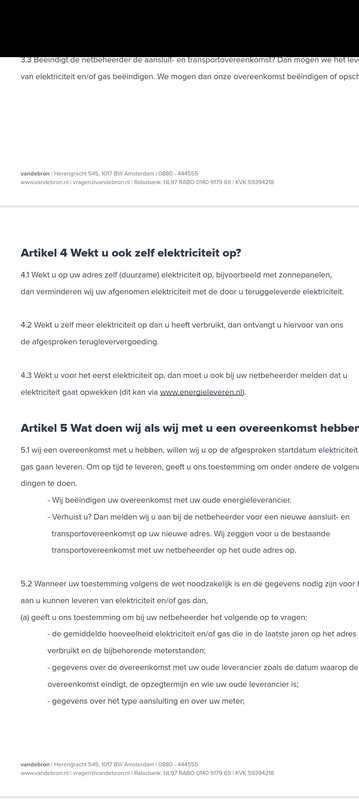

Ik heb een vergelijkings site hierover gemaild met de zelfde vraag, want ik kan dan idd beter zelf alles regelen want ik heb toch dynamisch.
Of die ene energieleverancier heeft misschien hele specifieke voorwaarden voor alleen echte verhuizers.
Ik was voor de gein aan het kijken of het verschil maakte dat verhuizen of overstappen, en schrok toen ik zag dat het gewoon 100 euro scheelt, want daar doe ik het wel voor.

Het is dus meer n trucje en hopen dat het geaccepteerd wordt, of je moet echt echt verhuizen..
Maar deze 500 euro cashback is alleen bij Vandebron, geen verschil bij Vattenfall die me nu 400 euro bied.
[ Voor 36% gewijzigd door silverfaustx op 15-01-2026 21:03 ]

Kreeg deze reactie terug:
"Veel leveranciers vinden een verhuizer meer "waard" en willen die klanten graag hebben. Daarom geven ze hen meer korting.
Belangrijk is wel dat de klant daadwerkelijk een verhuizer is, want anders geldt niet de getoonde korting. De vergelijking moet naar waarheid zijn ingevuld. Uiteindelijk is het de keuze aan de leverancier om te bepalen wie ze graag willen hebben en dus een hogere korting willen bieden."
Dus verhuizer invullen is fraude en wordt gecontroleerd.
Jammer maar helaas.

Wij hebben ook van "vandebron" een mail gekregen met de 3 keuzes . In onze algemene voorwaarden staat dit bij artikel 4 . (Zie foto )
Alleen ons contract loopt nog tot eind maart 2028. Betekent dit dat salderen voor ons gewoon nog doorgaat?
Van de bron zegt de wettelijke salderingsregeling stopt voor iedereen.
Maar als ik deze oude voorwaarden aan hou. Heb ik toch een salderingsregeling?
Afbeeldingslocatie: https://tweakers.net/i/mrAjQZae-hTz9P4V6hIWalzQIH0=/x800/filters:strip_exif()/f/image/olQUFqIyTYzQPBt4mFsPEDR6.png?f=fotoalbum_large

@blackmaze Daarover heb ik dus gemaild. Als ik antwoord krijg van ze, zet ik het hier neer.

Aaah super!
Ik had een dame aan de lijn en die was eigenlijk best kort af. Ze bleef herhalen de wettelijke salderingsregeling stopt voor iedereen.
Heb alvast aangegeven bij de oude voorwaarden te blijven. (Nog geen bevestiging van gehad)

Dat hangt ook af van je product voorwaarden die bij je contract zitten, die gaan boven de Algemene Voorwaarden.
Ook zal je niet meer de energiebelasting en BTW kunnen salderen.

Plus: wettelijke regelingen, zoals einde aan de saldering of tariefsverhogingen van de netbeheerder, gaan altijd boven de contractsvoorwaarden uit. Voor iedereen eindigt de salderingsregeling op 31-12 a.s.

Na 3 dagen geen antwoord via de mail dus ik heb gebeld om op te zeggen. Niet eens naar m'n originele vraag gevraagd trouwens. Nu leuke tarieven bij Vattenfall en 400 euro korting.
De terugleververgoeding na 1 januari 2027 is beroerd maar dat is overal zo.

Dat blijft dus de vraag, aangezien weliswaar de salderingsregeling ophoudt, maar in sommige voorwaarden het salderen wel beschreven staat. En aangezien dat niet bijt met elkaar is het de vraag of dat in de rechtbank stand houdt. Want op dit moment is salderen wettelijk geregeld en moet de leverancier dus verplicht salderen. Maar als salderen straks uit de wet verdwijnt, verdwijnt de verplichting weliswaar, maar salderen wordt dan dus niet verboden.

Je dient onderscheid te maken tussen het levertarief en de Energiebelasting. De saldering van Energiebelasting valt buiten je energie contract en eindigt op basis van wetgeving op 31-12-2026. Geen discussie mogeijk.
Het levertarief is iets anders . Dat zal afhangen van de wijze van formulering in je contract en daar zijn veel varianten voor. Het zal waarschijnlijk uitkomen op rechtzaken om dat uiteindelijk te beslissen.
Je hebt gelijk dat het niet verboden wordt maar hoe groot acht je de kans dat de leveranciers dat uit eigen beweging voort zetten. Ik zie dat niet gebeuren.

Als het in het contract genoemd staat zonder verwijzing naar de wetgeving, dan blijft dat gewoon geldig. Een aantal energieleveranciers hebben dat 'foutje' gemaakt.

Nee, zo werkt de wet niet. De leveranciers hebben niets te zeggen over de Energiebelasting. Als je denkt dat in een rechtzaak te kunnen winnen wens je ik veel success maar de leveranciers zullen terecht aanvoeren dat ze alleen maar de wet uitvoeren en geen rechter zal ze daar ongelijk in geven.

Ik had het uiteraard over het kale tarief :)

Ik had al aangegeven dat de energiebelasting en BTW niet meer gesaldeerd kunnen worden.
De vraag is of je het kale levertarief mag blijven salderen vanwege dus dat "foutje" in artikel 4.1 van de Algemene Voorwaarden van de leveranciers. En waarbij je dus geen aanvullende product voorwaarden hebt die aangeven dat de saldering volgens de wettelijke regels is.
Vraag is ook om hoeveel mensen het daadwerkelijk gaat tegen het einde van 2026 aangezien de leveranciers nu ook al starten met het omzetten naar de nieuwe Algemene Voorwaarden. Als het er dan niet zo veel meer zijn maken die paar rechtszaken ook niet veel meer uit.

De energieleveranciers hebben die bom toch al veel eerder onschadelijk gemaakt door terugleverkosten te creëren. Die betalen ondertussen de meesten van de klanten al in vorm van een kWh tarief of een vast of staffel bedrag. Daar betaal je ook nog BTW over omdat het kosten zijn en zo is de salderingsregeling verschrompeld tot alleen de energiebelasting die je terugkrijgt voor teruggeleverde stroom. Dat laatste restje stopt dus ook per 1 januari 2027.
Als er rechtszaken komen dan zal dat alleen over de terugleverkosten gaan. Engie heeft het eerst via de het teruglevertarief geprobeert in 2023, dat kon contractueel niet. Daar zijn ze ook van teruggekomen. Dus moest het volgende gezamenlijke plan uit de kast getrokken worden en dat is dan de terugleverkosten geworden.
