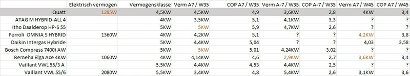

Ik zit ook met een gas verbruik van 750m3 waardoor de terugverdientijd totaal niet interessant is.
Toen kwam ik de Quatt 4kw warmtepomp tegen voor het actietarief €1.600 incl. subsidie en installatie (nu €2.399). Daarmee wordt de terugverdientijd een stuk interessanter.
Als alternatief heb je ook nog een andere warmtepomp startup die binnenkort op de markt komt (DeWarmte AO).
Beide zijn zonder boilervat, dit gaat dus specifiek over een oplossing voor CV warmte. Voor je tapwater moet je nog een andere partij vinden, dan ben ik zelf ook nog zoekende in.

Klein voorbeeld; Investering van bv Quatt is €1.600, met een gasverbruik van 1500 m3 en een besparing van 50% gasverbruik (bewust erg laag gehouden, 70-75% is eigenlijk een meer te verwachten besparing) en een gasprijs deze winter van €3 heb je een besparing van €2.250 met een investering van €1.600, dus een ROI van 0,7 jaar, dus deze hybride warmtepomp heb je dus binnen 3/4 jaar terugverdient (eigenlijk nog veel eerder omdat in de winterperiode je circa 70% van je jaarverbruik gas verbruikt, daarna ga je dus geld verdienen of beter gezegt minder geld aan energie uitgeven.
Levensduur van de Warmtepomp min. 15 jaar; reken dan met een gemiddelde gasprijs in deze 15 jaar op 2 euro (dit is zeer laag ingeschat) kom je dus op een besparing van 21.000 euro, in de eerste 5 jaar is dat al € 6.000, voldoende om de volgende stap te kunnen maken incl. betere isolatie en bv HR++ glas als je dat nog niet hebt. Een WPB heb je al voor rond de €2.000 euro. dus binnen 5 jaar kun je dus eigenlijk al gasloos zijn door slim je kostbare investeringen te spreiden en deze zich zo veel mogelijk zelf te genereren.
Daar dan geen enkele direct all electric investering tegen aan.
Wat betreft geluid, de leverancier die dit voorstel deelde, adviseerde om de buitenunit in de voortuin naast de voordeur te zetten. Daarmee is hij het verst van de slaapruimtes van zowel ons als de buren.
ik kan je maar een advies geven, schop deze adviseur aub je huis uit, deze uitspraak is een duidelijk beeld dat hij wel een klepel heeft gevonden maar niet weet waar de kerktoren staat.
Het bepalende is wat het geluid van de buitenunit maakt op je erfgrens, in de nacht mag deze dus niet meer dan 40 dB maken (buitenunit op vollast of een vaste nachtstand, dus niet een stand die jij zelf kunt instellen.
Je mag het ook laten meten, een dergelijke meting (zal door een gecertificeerd bedrijf gedaan moeten worden) kost je waarschijnlijk meer dan je warmtepomp. Dus de berekening is een goedkoop alternatief en is wettelijk ook toegestaan.
Even een tip, 6 dB meer betekend een verdubbeling van het geluid. en je moet uitgaan van het geluidsvermogen en niet van de geluidsdruk (deze is vaak een stuk lager, en word door fabrikanten heel graag gebruikt om aan te geven hoe stil hun product al niet is, echter voor de berekening mag je dit dus niet gebruiken)
In veel gemeentes, vooral de wat grotere, mag je een airco of/of warmtepomp niet op of voor de gevellijn plaatsen. Zie de onderstaande tekening, deze zie je bij veel gemeentes, rood geeft verbod van plaatsing aan.
Afbeeldingslocatie: https://tweakers.net/i/7fje8RIXmIEYVwhgLWeSOklO8oc=/800x/filters:strip_icc():strip_exif()/f/image/zQJliTAYp3gx4wAAEhgfDPfs.jpg?f=fotoalbum_large

  • MacD007
  • Laatst online: 06-06-2025
blackd schreef op vrijdag 2 september 2022 @ 08:37:
De COP zit erin verwerkt, maar je kan hem niet gelijkstellen aan de COP.
Heeft te maken met de hoeveelheid warmte die een CV uit 1m3 gas kan halen, en hoeveel kWh electriciteit je daarvoor nodig hebt. 1m3 is iets minder dan 10kWh, CV is ook niet 100% efficient, met een COP van 4 (voorbeeld) kom je op factor 2,5. Exacte formule moet ik je schuldig blijven.
Kijk ook even naar het tabelletje van de FAQ Het ik-wil-een-warmtepomp FAQ topic daarin staat 725 m3 vervangen door 1450 kWh, dus wat ik eerder heb genoemd, komt volgens mij aardig in de buurt (nog even los van de discussie dat er volgens mij voor de Quatt geen (S)COP bekend is?).
Voor de Quatt zijn ondertussen enkele COP beschikbaar (een SCOP is overigens wat anders)
COP A7/W35 = 4,9 (dit is eigenlijk bij WP de standaard COP waar elke producent mee komt, deze ik ook van alle COP het hoogste, Quatt maakt met deze COP bij een 4,5 kW vermogen (A7/W35) unit eigenlijk geen figuur, er zijn betere maar ook een heleboel die slechter zijn, zeker als je de prijs mee laat wegen)
en
COP A-7/W35 = 2,8 met een vermogen van 3.6 kW.
en
COP A7/W45 = 3,4 met een vermogen van 4 kW.
ik vind zeker gezien de prijs deze waarden een de zeer redelijke kant.

Dus nu kosten van een hybride systeem vs een full-electric. De berekening die de figuur die met bevolkingsgroepen scheld blijkbaar niet wil maken in zijn argument... jammer...
ik heb hier blijkbaar iets gemist ? verklaar je nader
De traditionele hybride, Remeha Elga kost dus €4.000 voor het apparaat en een CV van €1.200
+ €310 vastrecht per jaar. Heb je nu nog een goede CV, dan reken ik toch een CV mee. Die gaat waarschijnlijk stuk tijdens de levensduur van het warmtepomp deel van de installatie.
hier mijn berekening voor de Quatt, overigens reken ik nu geen CV mee, ik ga er van uit dat je deze reeds gekocht hebt (en niet gehuurd) en beschouw deze als reeds afgeschreven (weet, is een beetje kort door de bocht maar toch ..)
Verder zal ik een SWW boiler ook (later) toevoegen als vervanging van de CV en een upgrade van de 4 kW nu al naar de 8 kW. (ik ga hier ook een verschil maken tussen de oude prijzen van Quatt (voor 1-9-2022) en de huidige prijzen (mn van belang voor mensen die wel of niet reeds een pre-order voor 1-9-2022 gedaan hebben, en dat zijn er al rond de 4000 mensen. (schatting).
Kosten hybride toepassing met bestaande CV (prijs vóór 1-9-2022)

Ofwel (1000*8,5=) 8500kWh aan CV warmte.
En (200*7,5=) 1500kWh aan SWW (SWW haal je geen hoge efficiëntie in een CV)
Energiebehoefte in kWh is dus 10.000 kWh (hier is dus het verlies van de CV al meegenomen)
De Remeha is prima. Hij draait zolang hij op de WP draait ruweg even goed als een full-electric. Ze kunnen meer door tweaken, maar in de praktijk nemen ze de helft van de warmtevraag voor zich.
Dit doet de Remeha bij hogere temperatuur, dus gemiddelde COP zou prima moeten zijn... ik zet hem vrij hoog in voor de berekening: 4,5. (Tweak je hem, dan gaat dit getal ook omlaag)
ik verwacht dat de Quatt hier niet ver van af zal liggen, electrisch vermogen van de Quatt ligt hoger, idem de COP, al met al liggen ze niet echt ver uit elkaar. dus redelijk goeg vergelijkbaar, Quatt zal vermoedelijk net iets beter scoren. echter omhet vergelijk eenvoudig te houden heb ik dezelfde waarden aangehouden. zie de tabel van @onlinaius (op 3-8-2022)
