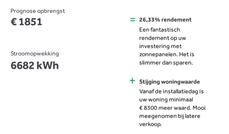

In Nederland wordt rendement eigenlijk al snel gekoppeld aan Rate of Return:
Wat is rendement?
Het rendement (rate of return ofwel RoR in het Engels) is het verlies of de winst op een investering over een bepaalde periode, uitgedrukt als een percentage van het bedrag dat in het begin is geïnvesteerd. Een positieve RoR betekent dat de positie winstgevend is geweest en een negatieve RoR wijst op verlies. Iedere investering die u doet, heeft een rendement.
Dat is ook de maatstaf die je in de zonnepaneel offertes tegen komt; het percentage van de opbrengst gedeeld door de initiële investering per jaar.
In mijn offerte stond bijvoorbeeld een redenement van 26,33% op basis van 0,277 per kWh.
Afbeeldingslocatie: https://tweakers.net/i/tKfsW0wAIyKeKmzjryED-SgIIKY=/full-fit-in/4000x4000/filters:no_upscale():fill(white):strip_exif()/f/image/NPNjOJNvxxQWlp5sRNWInU1T.png?f=user_large
[ Voor 8% gewijzigd door sdk1985 op 29-08-2022 14:39 ]

sdk1985 schreef op maandag 29 augustus 2022 @ 14:38:
En was dat dan per jaar en op basis van welke looptijd? 20 jaar?
Dikke kans dat het "kosten van het systeem / opbrengst per jaar" is.
  • sdk1985
  • Laatst online: 28-10 15:09
Kalentum schreef op maandag 29 augustus 2022 @ 14:59:
Dat is dus de Rate of Return. Met andere woorden elk jaar levert het systeem 26% van zijn aanschafwaarde op.

  • sdk1985
Kalentum schreef op maandag 29 augustus 2022 @ 17:15:
Dus ik stort 100 euro op mijn spaarrekening, wacht een jaar, opeens is het 100,20 euro. Hoppa een "rate of return" van 100,2%. Toprendement!
Rendement = Rate of Return = hoeveel je verdient aan een bepaalde investering, als je een andere definitie wil gebruiken, prima, maar doe er dan wel even een rekenvoorbeeldje bij zodat we weten dat je eigenlijk gewoon de terugverdientijd bedoelt.
Ik geef het op.
Je return is dan 0, tenzij je die 0.20 opneemt. Dan is je return 0.20/100=0,2%. (Bij aanschaf zonnepanelen zet je geld om in een asset. Die asset levert per jaar 1851 euro op, aldus het voorbeeld. In jouw voorbeeld is die 100 euro hetgeen voor je werkt en 0.20 hetgeen eruit komt.)
Zoals gezegd doelt men in de zonnepanelen offertes op de fractie van de jaarlijkse inkomsten / investeringswaarde. Je zou nog vijfhonderd andere vormen van rendement erbij kunnen slepen (zoals bijvoorbeeld het percentage van het licht dat wordt omgezet, dat is ook rendement), maar dat is nu eenmaal wat de markt hanteert.
Wil je een 'echte' ROI berekenen dan ben je wel even bezig. Je moet dan een model maken van je stroomverbruik om de afbouwende saldering te verwerken. Maar goed aangezien dit systeem zich in 4 jaar terug verdient op basis van 27 cent per kWh en je er 10 jaar garantie op krijgt (25 jaar op de panelen) is dat niet zo zinvol.
