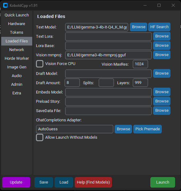

Mjah, ik heb hier Gemma 3 12B nu draaien en die reageert ook best wel snel ja :P
38.50 tok/sec - 965 tokens - 0.32s to first token
Gemma 3 1B gaat echter een stuk sneller :D
150.24 tok/sec - 269 tokens - 0.03s to first token

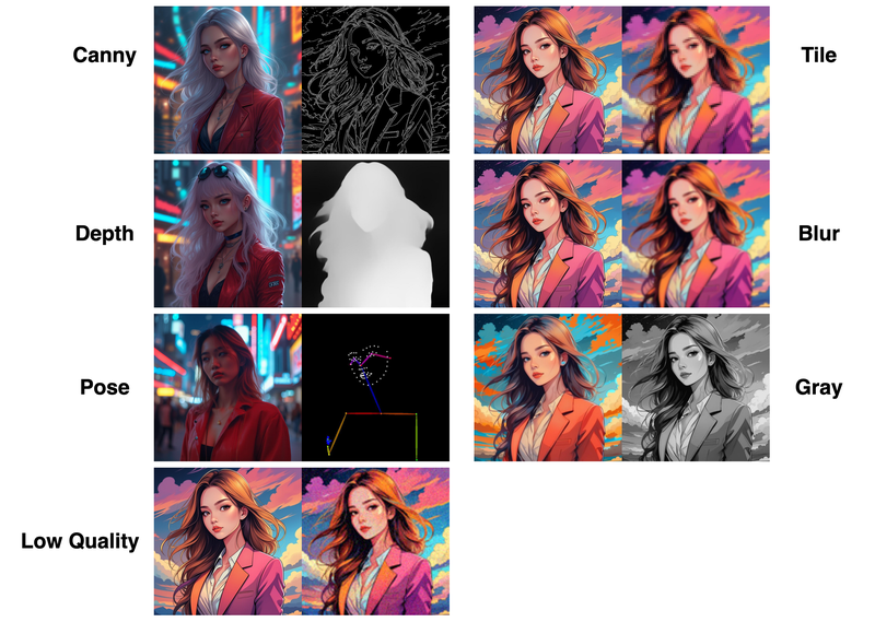

Kijk ik naar die enorme flow, dan is me nu opgevallen hoe simpel het is om wat emoties (hier voornamelijk mond en tilt/hoek van het hoofd) te wijzigen en weer opnieuw te laten (deel)renderen. Dat is en heel simpel, en rete-snel, zoniet bijna instant. Datzelfde kun je met de ogen doen en de wenkbrauwen: die laatste kun je heel simpel omhoog/omlaag laten bewegen.
Stel je voor dat je die getalletjes (want meer is het niet) via een prompt kan aanpassen, dan kom je al in de buurt van wat de grote spelers - die grootgeworden zijn door de promps en de interpretatie daarvan - doen.
Afbeeldingslocatie: https://tweakers.net/i/gy8mAh-kMJDBm79QIjuuDjkYESs=/800x/filters:strip_exif()/f/image/fm56rEujEladaW4dGUxzxOSS.png?f=fotoalbum_large
Het speciale Flux model (dat weer tig ander modellen combineert) wat in deze enorme flow zit kan dus ook poses herkennen, en diepte:
Afbeeldingslocatie: https://tweakers.net/i/RNEafFke7883APZeBaP88T5V0To=/800x/filters:strip_exif()/f/image/tP1FLTurZKeRGv4aNA0Ho2tu.png?f=fotoalbum_large
Allemaal dingen die je nodig hebt om via een prompt dingen te kunnen aanpassen in de trand van "Leg linkerarm over rechter been".

Kleine vraag, hoop ik, ik ben eens gaan kijken voor het gebruik van een eigen LLM en Kobold wordt mij aangeraden, en gebruik koboldcpp (heb ook koboldcpp_cu12, maar weet het verschil niet echt) en vraag mij af of ik de juiste files gebruik. Ipv Grok/ChatGPT te gebruiken die elke keer maar zoveel willen doen voor gratis, wil dit gebruiken voor het helpen van omschrijven van een plaatje en assisteren bij het finetunen van een flux prompt of illustrious/noobai prompts.
Na een beetje onderzoek lijken mij dit de juiste te zijn, maar er zijn ongetwijfeld andere meningen, zit ik zo goed denken jullie?
Afbeeldingslocatie: https://tweakers.net/i/rU9ymD-h1ujmQqCOsUGG7O0JzTk=/800x/filters:strip_exif()/f/image/VbdHDrUXYYK2gS2VH914HZjA.png?f=fotoalbum_large
Wat ik denk niet goed doe is de config, sommige reacties komen meteen, maar zodra ik vraag om een plaatje te omschrijven doet het "half werk". De prompt is er in de terminal maar de webui (zie rechtsondering plaatje" is nog steeds aan het typen.
Laat maar, duurt ff ^^
