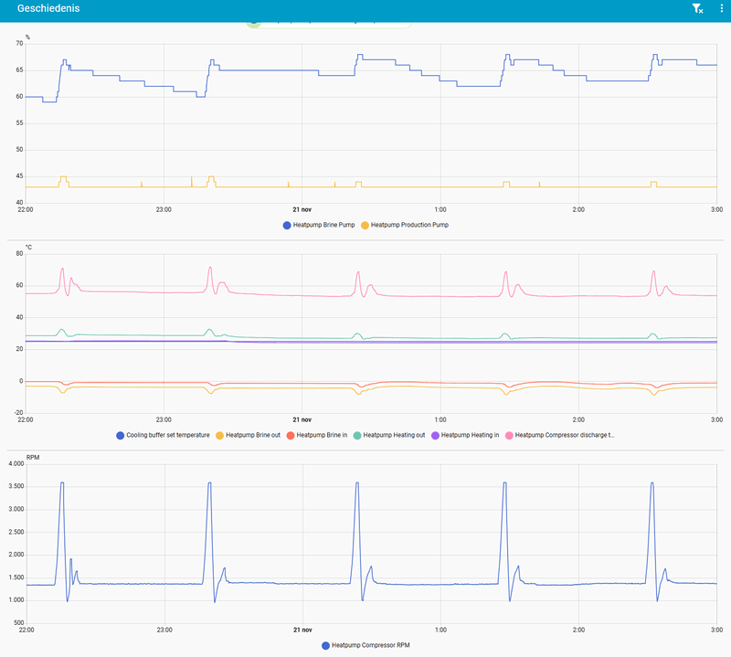

Ik ben benieuwd of meerdere mensen dit soort spikes patronen zien bij het verwarmen.
Heb er geen echte verklaring voor, het is niet het ontdooien, ik heb een luchtgevoerd buitendeel.
Enig verklaring die ik heb is misschien dat ie drukken of iets met oliecirculatie.

  • bjp
  • Laatst online: 20-11 18:32
bjp
mijn WP (W/W) doet dit idd ook bij lange belasting (in de zone min tot 33% ongeveer) -> zover ik uit het verleden op T.net vernomen heb is het een nood aan oliecirculatie. Als je het minimum verhoogd, heb je er geen last meer van, maar mogelijks meer pendelen. Bij mij is de peak-to-next-peak tijd ongeveer 1h10, heel gelijkaardig.
Ik maak er mij geen zorgen over.

PMuizen schreef op vrijdag 21 november 2025 @ 12:27:
Klopt, heeft te maken met de oliecirculatie, zoals @bjp aangeeft. Hoe verder je van 50% af draait, hoe vaker hij dat gaat doen.
Ik heb geen idee hoe je buitendeel precies presteert bij verschillend gebruik. Maar puur op basis van die grafieken zou ik overwegen het minimum toerental te verhogen. Hij zal daardoor vaker af slaan, maar een betere (S)COP draaien, mogelijk een fors betere.

Afbeeldingslocatie: https://tweakers.net/i/fnLVpugP9WZ1kTDLyc9TESspDUc=/fit-in/4920x3264/filters:max_bytes(3145728):no_upscale():strip_icc():strip_exif()/f/image/jsG9A9hLuFJxUowbOBetTplL.jpg?f=user_large
Dit is mijn resultaat tot nu toe. Thermostaat buiten spel gezet (constant vraag). Ik heb ook de min, RPM van de compressor terug gebracht van 25% naar 18% (25% is denk ik fabrieks-default, volgens de datasheet kan de compressor moduleren van 12,5% - 100% maar blijf graag aan de veilige kant). Die min. RPM bleek wel een gamechanger: geen stop/starts meer wanneer 25% te veel power was.
Maar nu mijn vraag. In de grafiek zie je elke 80 minuten ongeveer een piek in de Aanvoer temperatuur....Waarom???? (De grote pieken van 13.00 uur en 21.30 uur is van warm water maken).
Maar over all heel tevreden, COP over de hele dag van 5.5 incl warm water. Dankzij al jullie tips!
  • K_VL
  • Laatst online: 22-11 08:30
Klaas111 schreef op maandag 16 maart 2026 @ 22:59:
Bij mij gaat het net zo: wat ik gehoord heb, is dat bij laag toerental van de compressor er een kans bestaat dat de smeerolie slecht circuleert. Met periodiek een hoger toerental wordt alles eens goed door het circuit geperst om droogdraaien te voorkomen.
  • bjp
bjp
mijn vermoede is ook periodieke oliecirculatie.
ik heb gelijkaardig gedrag (periode zelfde groteorde, en ook effe sneller draaien) vanaf dat de compressor onder de 34.6% gaat voor een tijdje. Als ik het minimum op 34.6% zet zie ik het niet meer.

  • Gwaihir
Gwaihir
Klopt, maar 't kost je de COP; als je de grafieken erbij pakt, zal je zien dat die snel instort bij lagere toerentallen. Daar moet je dus 'n balans zien te vinden tussen aantal starts en hoe langzaam je 'm daarvoor wil laten lopen.
(Mijn WP is klaarblijkelijk fors groter in verhouding tot de woning en mag simpelweg nooit onder het optimale toerental komen.)
Heeft met de olie circulatie te maken, zoals anderen ook al zeggen. Loopt hij langzaam (of wellicht juist heel hard, maar daarvan geen bak observaties), dan gaat hij regelmatig eventjes 50% lopen.
Duidelijk. Mijn COP is bij 1300 rpm nog ruim boven de 6. En dit lage toerental issue is ook alleen bij dit tussenin- weer met buitentemperatuur van rond de 10 °C een ding denk ik. Kouder weer: sws hogere rpm's, warmer: mag de WP best uit.
