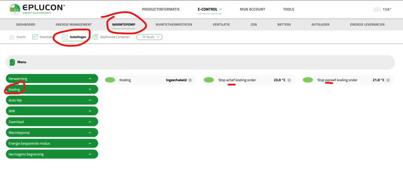

in mijn ePlucon zijn er 2 temperaturen in te stellen voor actief/passief:
Afbeeldingslocatie: https://tweakers.net/i/Rc1SenH57OFWykzBps4Jn-FtFoY=/800x/filters:strip_exif()/f/image/UfGFGnumsi46xd1j2JD8ucdr.png?f=fotoalbum_large

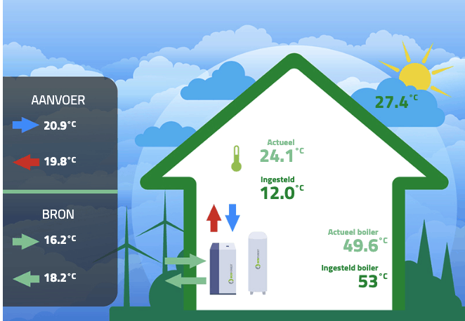

Wij hebben sinds kort een Ecoforest bron warmtepomp (ECOGEO B2) in onze nieuwbouwwoning icm vloerkoeling.
We hebben de thermostaten in alle kamers nu op 17 graden staan.
Stop actief koeling staat op 25.1 graden
Stop passief koeling staat op 11 graden
Werkt vloerkoeling goed bij jullie en welke koelinstellingen hebben jullie de warmtepomp staan?
EDIT: Hierbij nog wat meer instellingen:

Er is iets raar: er komt warmer water uit je WP naar de vloer dan dat er terug van de vloer komt naar je WP.
De bron lijkt OK, zijnde warmer water de grond in dan dat er terug uitkomt.
Volgens mij is dat alleen de eplucon weergave en is het rode aan het aanvoer pijltje verwarrend.
bij mij ziet het er ook zo uit:
Afbeeldingslocatie: https://tweakers.net/i/tItO2IqQJFNM7gBwcq1YKF18-NM=/fit-in/4000x4000/filters:no_upscale():strip_exif()/f/image/O62DkYe2OIwJC2tZJncjmGP2.png?f=user_large
Het 19.8 graden water gaat het systeem in, 20.9 komt terug.

845 schreef op donderdag 16 juli 2026 @ 13:54:
Bedankt! Goed om te weten. Hoe zien je koel instellingen er uit en werkt het koelen goed de warme dagen?
je hebt gelijk :) ik kijk meestal in HomeAssistant :D
