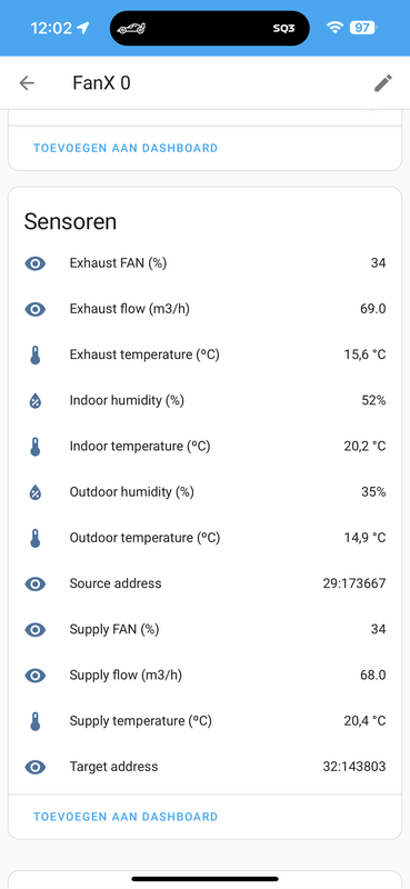

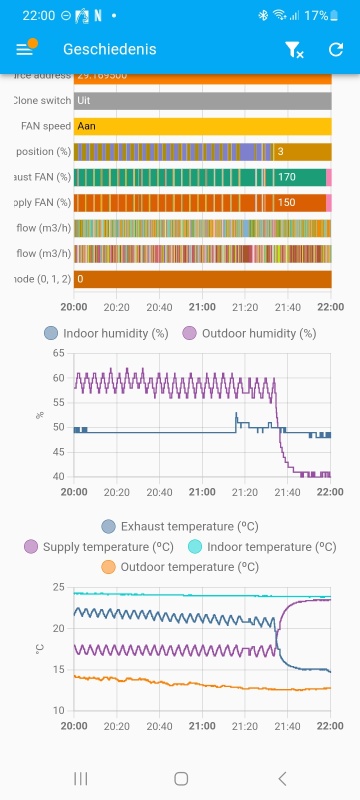

Toppe schreef op zaterdag 25 maart 2023 @ 12:56:
@Willie-wortel
Exhaust FAN (%) en Supply FAN (%) zijn beiden bij mij 180 als ik hem op hoog heb staan, dat zou toch 100% moeten zijn? En ik mis de bypass position maar die komt er misschien in als het nodig is?
Dat is bij mij inderdaad ook zo:
stand 1 = 34% (verbruik ca. 10Watt), flow 67m³/u
stand 2 = 88% (verbruik ca. 30Watt), flow 176m³/u
stand 3 = 196% (verbruik ca. 150Watt), flow 390m³/u
Zal wel zo bedacht zijn om aan te geven dat stand 3 super-turbo is. Lawaai is daar dan ook naar..
Bypass aansturen wacht ik ook nog op, zou heel mooi zijn als die aangestuurd kan worden. Al was het alleen maar aan, uit of auto.

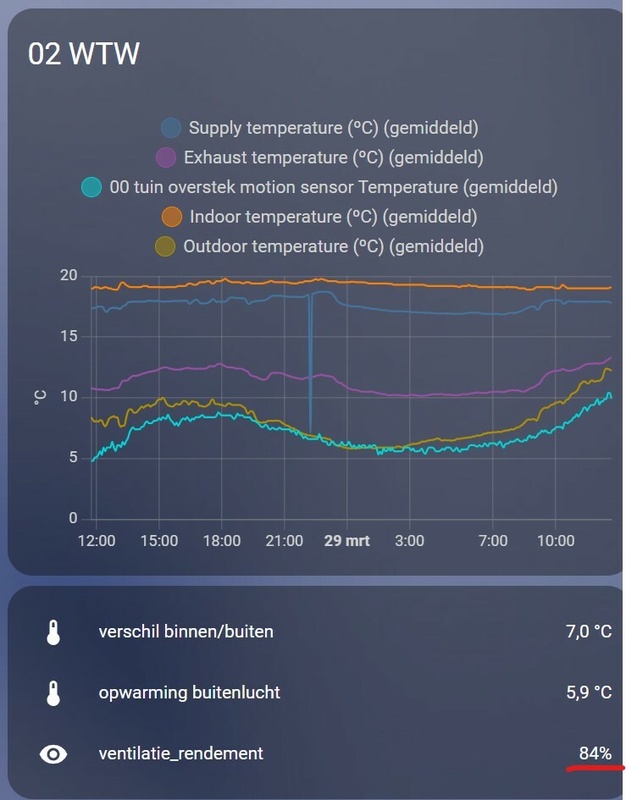

@Willie-wortel
Edit: Is er ergens een lijstje wat wat nou exact is? Ik zie 'supply' temperatuur, uitlaat temperatuur en buiten temperatuur.
Supply = Temperatuur van de lucht richting inblaas?
Exhaust = Temperatuur van de wisselaar?
Buiten temperatuur = Temperatuur van de buitenlucht?
Supply = temperatuur van de in je woning ingeblazen lucht (na de bypass)
Exhaust = temperatuur van de naar buiten uitgeblazen lucht (ook na de bypass)
Indoor = temperatuur van de uit je woning afgezogen lucht (voor de bypass)
Outdoor = temperatuur van de van buiten aangezogen lucht (voor de bypass)
Hiermee kun je ook het rendement berekenen, leuke extra waarde:
(Supply-Outdoor) / ( Indoor-Exhaust) = rendement
Zie ook post ergens in dit topic: Orcon HRC RF modbus in ESPHome
... daar staat een mooie graphic in hoe je het moet zien.
Hieronder de extra sensor rendement (in configuration.yaml plaatsen):
# sensors Ventilatie
      - name: ventilatie_rendement
        state: "{{ ((((states.sensor.supply_temperature_oc.state|float) - (states.sensor.outdoor_temperature_oc.state|float)) / ((states.sensor.indoor_temperature_oc.state|float) - (states.sensor.outdoor_temperature_oc.state|float)))*100) | round(0) }}"
        unit_of_measurement: "%"
      - name: ventilatie_buitenbinnentemp
        state: "{{ (((states.sensor.indoor_temperature_oc.state|float) - (states.sensor.outdoor_temperature_oc.state|float))) | round(2) }}"
        unit_of_measurement: "°C"
      - name: ventilatie_warmteverschil
        state: "{{ (((states.sensor.supply_temperature_oc.state|float) - (states.sensor.outdoor_temperature_oc.state|float))) | round(2) }}"
Afbeeldingslocatie: https://tweakers.net/i/aPBK9qXE88FR36zCNELUmNapMeI=/x800/filters:strip_icc():strip_exif()/f/image/LLnIGYsAjoqHiOgBuaqgcHMb.jpg?f=fotoalbum_large
[ Voor 6% gewijzigd door SemTecS op 29-03-2023 13:00 ]

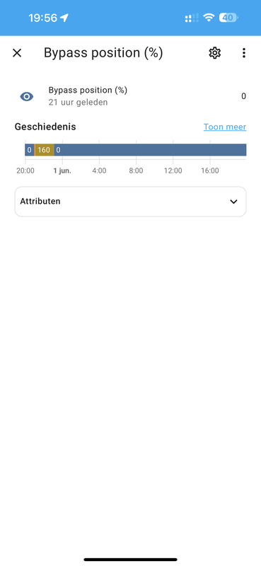

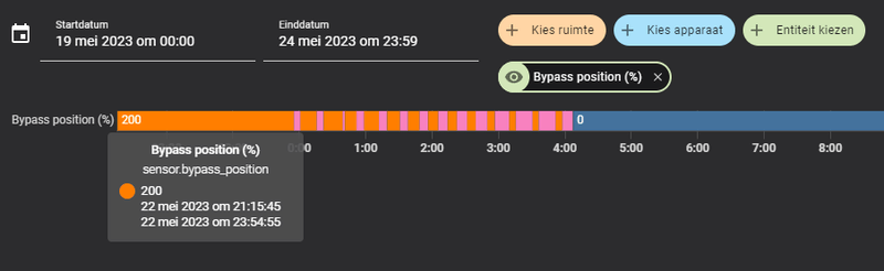

@Willie-wortel ik heb hem nu weer een weekje draaien maar klopt het dat de by-pass niet zichtbaar is?
  • Willie-wortel
  • Laatst online: 21:07
Toppe schreef op zaterdag 1 april 2023 @ 11:28:
Entiteiten worden zichtbaar op het moment dat de waarde een keer veranderd. Deze zou dus zichtbaar moeten worden op den duur? Kan je deze zelf instellen zodat ie veranderd?
  • Toppe
  • Laatst online: 22-11 09:16
Toppe
Oké ✅
Willie-wortel schreef op zaterdag 1 april 2023 @ 11:30:
Uh, volgens mij niet. Of het moet met de afstandsbediening kunnen maar dat kan volgens mij niet.
Afbeeldingslocatie: https://tweakers.net/i/IrCRnlNc3PW9oZJU_I2q-uxg0kw=/x800/filters:strip_icc():strip_exif()/f/image/dXJmFEOGQCO3ZWmqk6hf79O0.jpg?f=fotoalbum_large
Het kan met een display wel; dan lijkt het me dat er een code achterkant en dat je het dus ook via HA moet kunnen?
[ Voor 13% gewijzigd door Toppe op 01-04-2023 11:37 ]

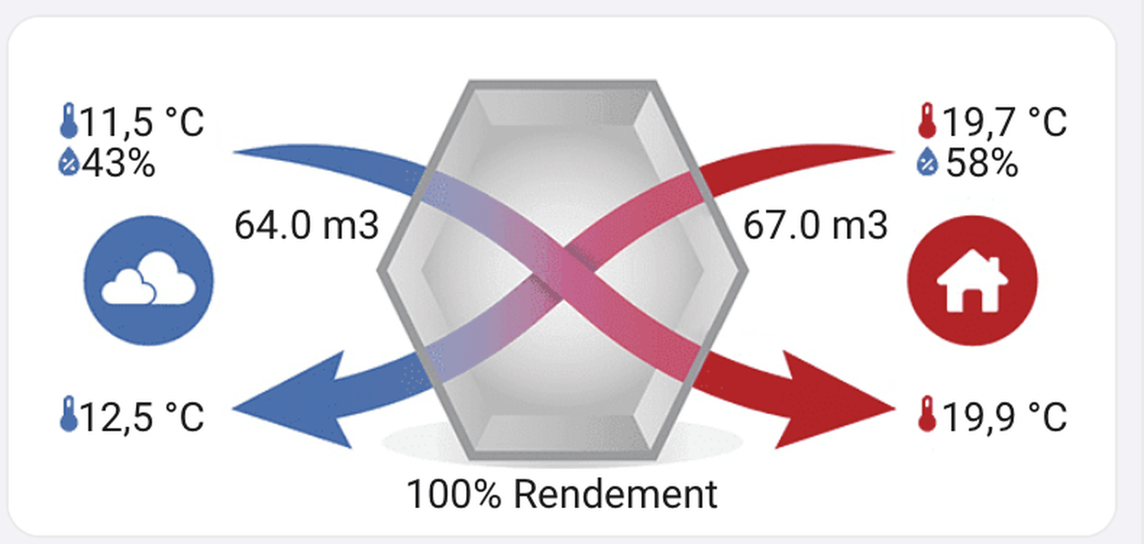

  • Vaevictis_
  • Laatst online: 20:55
Afbeeldingslocatie: https://tweakers.net/i/AU1QbvcIXugsOFWVbG84f1JpLvs=/full-fit-in/4000x4000/filters:no_upscale():fill(white):strip_exif()/f/image/ir305yyQOKF4P1JIhQpFeneb.png?f=user_large
Hierbij het plaatje zonder de luchtvochtigheid aan de onderzijde. Mag ook op github worden gedeeld.

Voor wie wil, heb hem nu zelf zo:
Afbeeldingslocatie: https://tweakers.net/i/d_SdDDRxU2G4hZHE2NE8FrX9rsI=/full-fit-in/4000x4000/filters:no_upscale():fill(white):strip_exif()/f/image/CYwBPEZ0BGdosie0JjHUa30V.png?f=user_large
De code daarvoor is:
YAML:
24
25
26
27
28
29
30
31
32
33
34
35
36
37
38
39
40
41
42
43
44
45
46
47
48
49
50
51
52
type: picture-elements
elements:
  - type: state-label
    entity: sensor.outdoor_temperature_oc
    style:
      top: 20%
      left: 12%
  - type: state-label
    entity: sensor.outdoor_humidity
    style:
      top: 28%
      left: 10%
  - type: state-label
    entity: sensor.supply_temperature_oc
    style:
      top: 77%
      left: 90%
  - type: state-label
    entity: sensor.exhaust_temperature_oc
    style:
      top: 77%
      left: 12%
  - type: state-label
    entity: sensor.indoor_temperature_oc
    style:
      top: 20%
      left: 90%
  - type: state-label
    entity: sensor.indoor_humidity
    style:
      top: 28%
      left: 88%
  - type: state-label
    entity: sensor.supply_flow_m3_h
    suffix: ' m3'
    style:
      top: 40%
      left: 73%
  - type: state-label
    entity: sensor.exhaust_flow_m3_h
    suffix: ' m3'
    style:
      top: 40%
      left: 27%
  - type: state-label
    entity: sensor.wtw_rendement
    suffix: ' Rendement'
    style:
      top: 92%
      left: 50%
image: >-
Alleen zelf even 't plaatje ergens opslaan

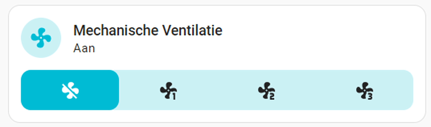

  • Recoil
Zou het mogelijk zijn om de huidige fan-control-row.js qua library om te bouwen naar Lit? Aangezien HA vanaf 2023.5 geen Polymer meer ondersteunt. Nog mooier zou natuurlijk zijn als je hem zo kunt aanbieden dat de nieuwe fan control tile cards hem op kunnen pikken. Dan is alles native en toekomstbestendiger.
  • Recoil
Recoil schreef op vrijdag 7 april 2023 @ 17:41:
Zelf wat geknutseld, in combinatie met mysensors volledig native en toekomstbestendig.
configuration.yaml:
24
25
26
27
28
29
30
31
32
33
34
35
36
37
38
39
40
fan:
  - platform: template
    fans:
      mechanische_ventilatie:
        friendly_name: "Mechanische Ventilatie"
        value_template: "{{ states('light.fan_speed') }}"
        preset_mode_template: >
          {% set output = ['Laag','Mid','Hoog','Auto'] %}
          {% set idx = state_attr('light.fan_speed', 'V_PERCENTAGE') | int - 1 %}
          {{ output[idx] }}
        turn_on:
          service: homeassistant.turn_on
          entity_id: light.fan_speed
        turn_off:
          service: homeassistant.turn_off
        set_preset_mode:
          service: light.turn_on
          data:
            brightness_pct: >
              {% set mapper = {'Laag': 1, 'Mid': 2, 'Hoog': 3, 'Auto': 4} %}
              {{ mapper[preset_mode] }}
        percentage_template: >
          {% set output_perc = ['33','66','100','0'] %}
          {% set idx_perc = state_attr('light.fan_speed', 'V_PERCENTAGE') | int - 1 %}
          {{ output_perc[idx_perc] }}
        set_percentage:
          - service: light.turn_on
            data:
              brightness_pct: >
                {% set mapper = {0: 4, 33: 1, 66: 2, 100: 3} %}
                {{ mapper[percentage] }}
        preset_modes:
          - Laag
          - Mid
          - Hoog
          - Auto
        speed_count: 3
Lovelace:
type: tile
entity: fan.mechanische_ventilatie
features:
  - type: fan-speed
Geeft:
Afbeeldingslocatie: https://tweakers.net/i/Q0TlbGNiW9jW7a1BKTQAdKXwq_A=/full-fit-in/4000x4000/filters:no_upscale():fill(white):strip_exif()/f/image/YLfoV5lzn0Mzuy1hWTPZTbWv.png?f=user_large
Let hierbij op dat de modus waar hij nu op staat (dus ventilatie met streep erdoor) de automatische modus is. Away (uit) bereik je door linksboven te klikken.

Geeft:
Dit is de oplossing.

@Willie-wortel @Recoil Ik mis in deze code nog 2 dingetjes:
1) Een unique_id in de configuration.yaml
2) In Lovelace mis ik nog de AUTO en TIMER knop.
De eerste kon ik zelf nog wel oplossen door tussen regel 5 en 6 deze code toe te voegen:
unique_id: 0fc812db-a903-4897-911f-b40e0e41eabc
Maar voor de tweede heb ik geen idee hoe ik deze erbij krijg.
Edit: O, wacht. Ik zie nu dat de eerste knop (met uit icoon) de ventilatie op AUTO zet.
Afbeeldingslocatie: https://tweakers.net/i/bMEoT3x4SqdQnpAeJ2piV31RJpg=/full-fit-in/4000x4000/filters:no_upscale():fill(white):strip_exif()/f/image/5IkDiIz4T3aGsJjQQ7FylksN.png?f=user_large
Wel een beetje verwarrend met het icoon. Enig idee hoe je in de lovelace card hier het icoon fan_auto kunt krijgen en de tekst Auto in plaats van Aan?
[ Voor 58% gewijzigd door robertwebbe op 19-05-2023 13:34 ]

  • Recoil
bbn_ldp schreef op zaterdag 20 mei 2023 @ 12:30:
Moet ik dit alleen in de yaml file wijzigen of moet het via Arduino, en is de Lovelace code aan te passen via de UI? In de kaartconfiguratie staat nu:
type: vertical-stack
cards:
- type: entities
entities:
- entity: fan.mechanische_ventilatie
type: custom:custom-fan-card
tap_action:
action: none
Het blok in configuration.yaml is bestemd voor de config van Home Assistant.
Het stuk voor Lovelace kun je ook bereiken door een nieuwe Tile card toe te voegen in de UI en daar de fan.mechanische_ventilatie in te selecteren.

  • GosZk
  • Laatst online: 12-01 20:54
Ik kom verder maar krijg het nog niet werkend. Op verzoek even een tag voor @vliegnerd
Na de stick upgrade naar MySensors heb ik deze weer aangesloten aan HA en gekoppeld volgens de uitleg in deze link.
Heb daarna opnieuw gekloned en enige tijd later werden de sensoren waardes uitgebreid. En dag later (gisteren) wilde ik verder gaan met de config maar er leek geen connectie te zijn tussen stick en HA.
'FAN speed' stond uit en als ik deze aanzette ging ie even later automatisch weer uit. Vandaag de stick opnieuw gekoppeld en ook maar opnieuw gecloned. De sensore waardes worden weer bijgewerkt en 'FAN speed' staat weer aan.
Uiteraard krijg ik in lovelace ook de melding 'Custom element doesn't exist: custom-fan-card'. Heb daarop de 'Fan code' van Recoil (thanks!) toegevoegd aan mijn config file en even later het 'unique_id' stukje van Robertwebbe (Thanks!) want daar kreeg ik ook een melding van dat het eerst miste. Even doorlezen i.p.v. meteen aanpassen blijft lastig :)
Als ik vervolgens het 'Lovelace' stukje van Recoil toevoeg blijft deze echter op 'Uit' staan, lijkt grayed out en reageert ook niet op de knoppen. Heb HA reboot gedaan, stick opnieuw koppelt (niet weer gecloned :o ) en inmiddels HA update naar 5.4 uitgevoerd. Voor de volledigheid:
Home Assistant 2023.5.4
Supervisor 2023.04.1
Operating System 10.1
Frontend-versie: 20230503.3
Heb daarna alle stappen gecontroleerd en ongetwijfeld mis ik ergens iets maar kan het niet vinden. Wat wel op valt zijn de hoge sensorwaarden met bijvoorbeeld een 'Outdoor temperature (ºC)' van 327,7 °C.
Afbeeldingslocatie: https://tweakers.net/i/hJ2D0lzEqAjttF8JHJeyv0JFj5c=/x800/filters:strip_exif()/f/image/Abb0J0cLPR9mVJ1xb6MNjU33.png?f=fotoalbum_large
Hebben jullie een idee of troubleshoot tip?
Heb trouwens een Orcon Smartline MVS-15RHB.

Vandaag zie ik mooi wat de bypass doet. Maar kunnen we hier ook iet voor instellen en wat heb ik daar dan voor nodig.
Ik zou graag de bypass langer open willen laten staan. Om 2135 gaat de bypass weer dicht terwijl de indoor temperatuur nog ca 24 graden is .
Afbeeldingslocatie: https://tweakers.net/i/tnSZTDHJNhjnMdpVWMJ9aczI0vI=/x800/filters:strip_icc():strip_exif()/f/image/l7oR5v8Uw86TvR8PZ2XS9u7j.jpg?f=fotoalbum_large
Afbeeldingslocatie: https://tweakers.net/i/-pGS-Q9AMK4KPdL7RtjcEVD2N-k=/x800/filters:strip_icc():strip_exif()/f/image/uoKlRccVn0zR7DtFyy7kHFHL.jpg?f=fotoalbum_large

  • SemTecS
  • Laatst online: 07-11 21:11
Het uitlezen van de stand van de bypass gaat hier ook goed. Hier de historie van de bypass-position:
Afbeeldingslocatie: https://tweakers.net/i/5yiFrvdvMO4WyiShc6Umfzri-Pg=/800x/filters:strip_exif()/f/image/O7mB3N24b4PNGVHqZIq9i32o.png?f=fotoalbum_large
Hieronder is het effect op de temperaturen (inblaas en uitblaas) goed te zien:
Afbeeldingslocatie: https://tweakers.net/i/W981jAiZj3kswPnKI7rbZ2yxRR4=/full-fit-in/4000x4000/filters:no_upscale():fill(white):strip_exif()/f/image/lWlr2Yyh6osr2X5LqCCEM1sE.png?f=user_large
Hoe gaaf zou het zijn als dit aangestuurd zou kunnen worden d:)b

Wat late test, door griep.. heb net 1.8 op de FanX gezet:
Afbeeldingslocatie: https://tweakers.net/i/UsBWUqhod78khTuvM3Tpnz_cFMY=/x800/filters:strip_exif()/f/image/lle4zC83dQViC4Y7J8bqSnNu.png?f=fotoalbum_large
De extra entity Bypass Mode had ik er al tussen staan, maar wijzigen hiervan heeft bij mij nog steeds geen invloed op de Bypass Position. Niet in HA maar ik hoor ook niets in de WTW wijzigen. WTW heb ik een keer herstart. Kan het ermee te maken hebben dat de HRC-400 enkel Bypass-zaken accepteert van een (fake) RF15 display remote? Zoals @Vaevictis_ hierboven volgens mij suggereert? Ik heb enkel een CO2 remote en die kan standaard geen bypass instellen. Ik heb geen idee of/waar ik dat (source adress?) zou kunnen aanpassen alleen..

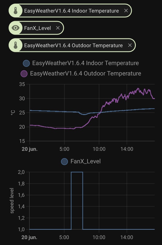

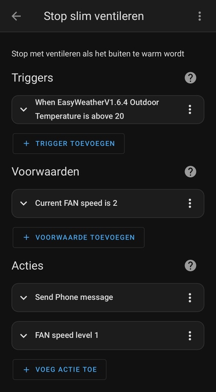

Afbeeldingslocatie: https://tweakers.net/i/aYPfwNkZrqkUDwHZ_8l9hdxvhOM=/x800/filters:strip_icc():strip_exif()/f/image/31TxgM0QQ9aJ7wS06iRyxokg.jpg?f=fotoalbum_large
Afbeeldingslocatie: https://tweakers.net/i/HUNkgOXRWrCfrSwdd7IIRYGirtI=/x800/filters:strip_icc():strip_exif()/f/image/1py2DY0RSCtJP3MUOEnNdeBL.jpg?f=fotoalbum_large
Afbeeldingslocatie: https://tweakers.net/i/tpe8eK3ihfKgMc0NZLX2VLLpbsc=/x800/filters:strip_icc():strip_exif()/f/image/cDcSx2sTTC4KIsn3kwuJsP7P.jpg?f=fotoalbum_large
Lekker automatisch ventileren met dit warme weer 😎
Werkt op basis van voorspelde temperatuur en actueel gemeten buitentemperatuur. Denk dat ik beter stand 3 kan gebruiken ipv stand 2. Daarnaast kan de automatisering waarschijnlijk met één configuratie ipv 2 losse.
