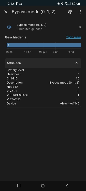

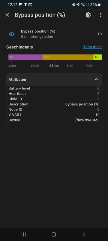

Zo zie ik met versie 1.8 de bypass in HA
Afbeeldingslocatie: https://tweakers.net/i/1GB9tQbWpdFwkq2vVi_HUU0e-xY=/x800/filters:strip_icc():strip_exif()/f/image/yu4b4gj2G1LdYBT8UOGOqlRr.jpg?f=fotoalbum_large
Afbeeldingslocatie: https://tweakers.net/i/wWwNEr9k4_L1iSXqnq1ocM1BpdI=/x800/filters:strip_icc():strip_exif()/f/image/n7TnR6ZcUI3i52PleLUytXiv.jpg?f=fotoalbum_large

  • SemTecS
  • Laatst online: 07-11 21:11
Kun jij de ByPass (wel) aansturen dan?? Want dan ben ik benieuwd wat jij anders hebt ingesteld dan ik 8)7
  • blaaspijp
  • Laatst online: 15:56
Beide staan als "oogje" in homeassistant.
Hier moet ik proberen een bedienbaar iets van te maken.
Antwoord is nu nog Nee

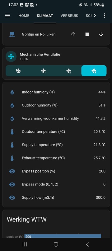

  • blaaspijp
Ik heb ook het idee dat ik helemaal niet meer kan bedienen.
Er veranderd niets aan de flow als ik de stand verander.
Afbeeldingslocatie: https://tweakers.net/i/NjhofvHYYOZnJWY8cxOMCGEAeas=/x800/filters:strip_icc():strip_exif()/f/image/i2tnmCwZ7JlIUlsM4jaz7d45.jpg?f=fotoalbum_large
Afbeeldingslocatie: https://tweakers.net/i/xY6bNKkYq7xngXWOP7ncBXduryw=/x800/filters:strip_icc():strip_exif()/f/image/vjQaytekGxRT4lTaCCoytnHS.jpg?f=fotoalbum_large

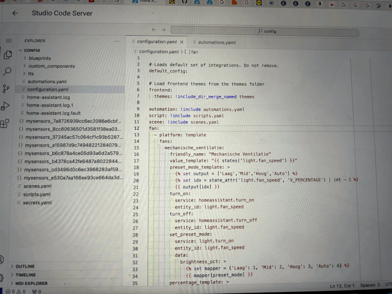

  • ATCO

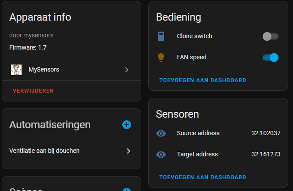

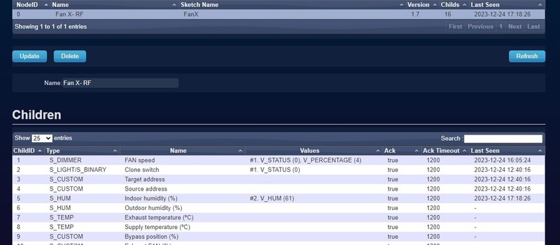

Ik heb een hele tijd de mysensor 1.1 versie zonder problemen gedraaid maar was benieuwd naar de bypass mogelijkheden. Na het flashen naar de 1.8 bèta heb ik echter wat vreemde issues in home assistant.
Er lijken behalve de adressen geen sensoren uitgelezen te worden.
Tevens gedraagt de lovelace card zich vreemd. Als ik bijvoorbeeld stand middel inschakel dan werkt dit wel maar springt de weergave na een aantal seconden naar hoog.
Weet iemand waar het fout gaat?
Afbeeldingslocatie: https://tweakers.net/i/qbZ9A2zM68ppWxM0Hq7pZIF5YOk=/x800/filters:strip_icc():strip_exif()/f/image/p0QCRh7b83PjxvzQ24n3RJ5w.jpg?f=fotoalbum_large
  • vervlogen
  • Registratie: November 2018
  • Laatst online: 10-11 15:55
Kijk even naar de eerdere posts van mij in dit topic. Hetzelfde probleem. Ik heb het niet kunnen oplossen. De aansturing gaat wel goed, maar na een aantal seconden springt altijd 1 stand omhoog.
Het enige wat ik kan verzinnen is dat ik een van de eerste Orcon HRC Ecomax heb en dat de software iets anders is.

  • Willie-wortel
vervlogen schreef op zaterdag 5 augustus 2023 @ 20:34:
Ik heb dit bij versie 1.7 ook. Al sinds de overstap naar mySensors. Bij Firmata had ik dit niet.
En als je de Dongle eruit haalt, de MySensor integratie verwijderd, de persistent file ook verwijderd en dan opnieuw de installatie doet?
  • ATCO
Ik zit nu op 1.7 en de indicatie klopt weer, qua sensoren zie ik nu nog steeds alleen de source en target adressen.
Edit: Te vroeg deze conclusie getrokken, na herstart home assistant is de indicatie ook weer fout.

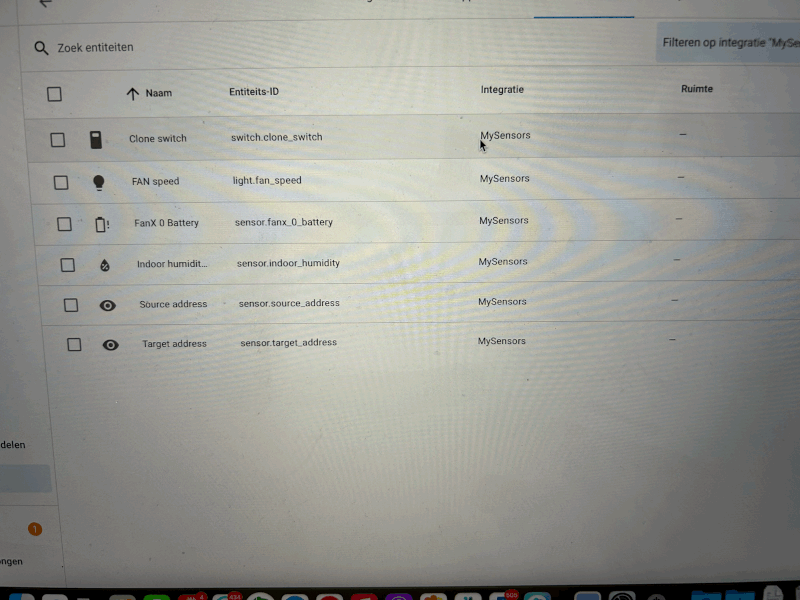

  • Xilvaro
  • Laatst online: 15:32

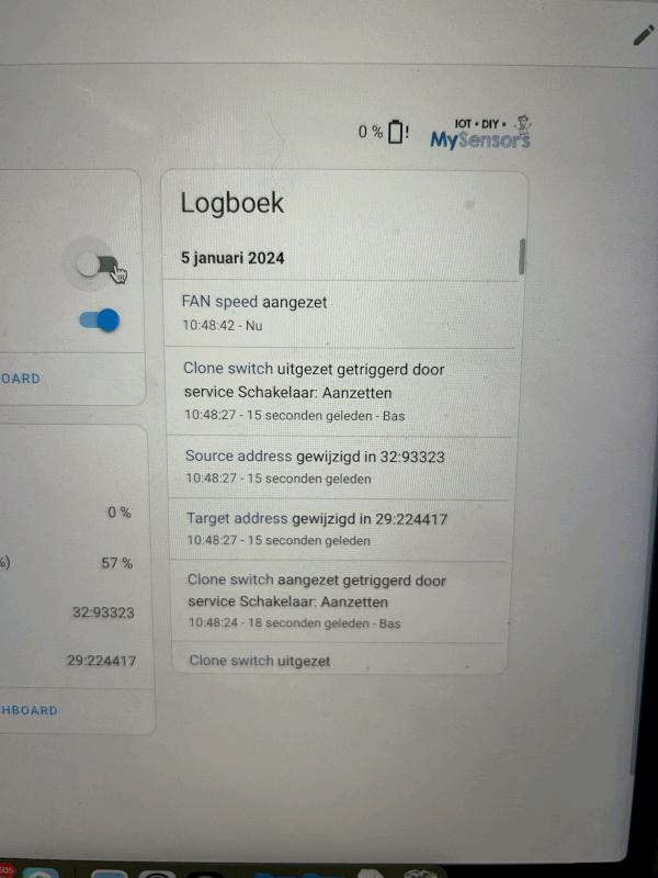

Dat probleem herken ik. Ik draai nu MySensors, versie 1.7 (gister geflashed). Vandaag de integratie verwijderd en de JSON files. Opnieuw toegevoegd en dit is wat ik zie, ook springt het dashboard steeds terug naar het eerste bolletje in plaats van te blijven staan op de stand waar ik op klik.
Hier had ik namelijk op 3 geklikt, maar na 2 seconde springt hij terug:
Afbeeldingslocatie: https://tweakers.net/i/VQ0vOv9QFhg752xetP1GNh-rrVs=/full-fit-in/4000x4000/filters:no_upscale():fill(white):strip_exif()/f/image/RFi9a9nd94EFKMLWfeE8ov7V.png?f=user_large
En hier zie ik alleen deze entiteiten:
Afbeeldingslocatie: https://tweakers.net/i/YmDYIOzeosANOZgWn0L1dpI2kRA=/full-fit-in/4000x4000/filters:no_upscale():fill(white):strip_exif()/f/image/AWTSN9HQmxlKvsg8TqbFV8yI.png?f=user_large
Overigens werkt het wel, hij staat nu af te zuigen op 3, maar kan dus niet terug naar 0 zonder eerst weer 1,2 of 3 te kiezen en direct 0 te drukken (voor hij zelf terugspringt).
[ Voor 10% gewijzigd door Xilvaro op 21-08-2023 19:39 ]

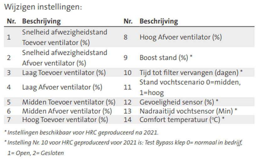

Heb op dit moment een RF15 Display te leen. Ik hoopte dat door het adres van dit apparaatje te clonen de bypass van de HRC-400 wel te kunnen aansturen. Dat werkt ook niet, helaas.
Is het mogelijk om de commando's die met de RF15 Display worden verzonden uit te lezen met de dongle en deze dan te clonen oid? Met de RF15 Display kan ik wel de bypass van de HRC-400 goed instellen namelijk, op ON/OFF/AUTO. Heeft iemand een korte handleiding hiervoor?
PS.
Ik heb wel gezien dat WTW's met bypass (zoals de HRC-4000) 2 versies hebben; ouder dan 2021 kunnen enkel de bypass op ON/OFF/AUTO schakelen, met nieuwere versies (2021 en jonger) kan de comfort-temperatuur ingesteld worden:
Afbeeldingslocatie: https://tweakers.net/i/m01qSfb42QHOaEDVJoCcHrSJkHM=/full-fit-in/4000x4000/filters:no_upscale():fill(white):strip_exif()/f/image/JEiDhB90jmXK8jF51yfSNq2P.png?f=user_large

Xilvaro schreef op maandag 21 augustus 2023 @ 19:38:
Was hier al een oplossing voor, want HA is 2 weken geleden gecrashed en sindsdien heb ik ook last van dit probleem.
Home Assistant Y. , Victron MultiRS (3x) + 64kWh (Yixiang MB31), 4kWp Enphase, 4,5kWp Solis.

Ik heb het ook even in de home assistant topic gepost. Ik ben aan de hand van jouw wiki al iets verder maar als ik fan probeer aan te roepen via een automation dan werkt het helaas niet
Dit deel dus
- service: light.turn_on
target:
entity_id: light.fan_speed
data:
brightness_pct: 100
Het klopt toch dat je een light turn on moet doen en dan brightness naar 100 voor stand 3? Ik heb ook geen unique device id voor de mechanische ventilatie integratie, enige idee waarom dit is? Hieronder volledige automation

Zelf heb ik het zoals hier beschreven. Werk dat bij jou wel?
Nee, het komt overeen met dit:
{'Laag': 1, 'Mid': 2, 'Hoog': 3, 'Auto': 4}

Ik heb ‘m via Mysensors in Domoticz geïnstalleerd.
Je krijgt dan automatisch een FANX node met een aantal childID’s .
Bij devices krijg ik automatisch 3 ID’s: humidity, speed en clone.
De speed komt als switch en als switch type heb ik dimmer gekozen.
Ik kan nu de snelheid regelen door de speed op 1,2,3 of 4% te zetten.
De values van Target en Source address zijn niet zichtbaar in het mySensors overzicht.
De value van de speed daarentegen is wel zichtbaar en update zelfs als ik met een willekeurige remote de snelheid aanpas!

Ik heb 'afwezig' nu werkend, met deze code:
24
25
26
27
28
29
30
31
32
33
34
35
36
37
38
39
40
41
fan:
  - platform: template
    fans:
      mechanische_ventilatie:
        friendly_name: "Mechanische ventilatie"
        value_template: "{{ states('light.fan_speed') }}"
        preset_mode_template: >
          {% set output = ['Laag','Mid','Hoog','Auto','Afwezig'] %}
          {% set idx = state_attr('light.fan_speed', 'V_PERCENTAGE') | int - 1 %}
          {{ output[idx] }}
        turn_on:
          service: homeassistant.turn_on
        turn_off:
          service: homeassistant.turn_off
        set_preset_mode:
          data:
            brightness_pct: >
              {% set mapper = {'Laag': 1, 'Mid': 2, 'Hoog': 3, 'Auto': 4, 'Afwezig': 0} %}
              {{ mapper[preset_mode] }}
        percentage_template: >
          {% set output_perc = ['33','66','100','0'] %}
          {% set idx_perc = state_attr('light.fan_speed', 'V_PERCENTAGE') | int - 1 %}
          {{ output_perc[idx_perc] }}
        set_percentage:
            data:
              brightness_pct: >
                {% set mapper = {0: 4, 33: 1, 66: 2, 100: 3, 4: 0} %}
                {{ mapper[percentage] }}
        preset_modes:
          - Laag
          - Mid
          - Hoog
          - Auto
          - Afwezig
        speed_count: 3
Enige nadeel is dat ik de afwezig-modus nu niet kan inschakelen met de widget, lukt me niet om dat werkend te krijgen. Maar via de entiteit werkt het prima:

Onderwerp: Problemen met het Klonen van RF15 CO2 voor Mechanische Ventilatie Bediening
Hallo allemaal,
Ik heb onlangs de Open source FanX RF Dongle van Willie ontvangen en probeer deze te gebruiken voor het bedienen van mijn Orcon MVS R15 mechanische ventilatie. De installatie in Home Assistant ging vlekkeloos. Echter, ik ondervind problemen bij het klonen van de bediening.
Wanneer ik de RF15 CO2-afstandsbediening gebruik om de ventilatie op stand drie te zetten, kan ik deze met de dongle wel terug naar een lagere stand schakelen. Maar het opschakelen naar een hogere stand of het gebruik van andere functies lukt niet. Het apparaat reageert wel op de kloonpoging (het schakelt uit de kloonmodus wanneer ik op de 15RF CO2 druk), maar ik krijg geen extra bedieningsopties.
Heeft iemand hier ervaring mee of tips over hoe ik dit eenvoudig aan de praat kan krijgen? Of zou het verstandiger zijn om een andere afstandsbediening aan te schaffen? Ik heb op het forum gezocht, maar geen kant-en-klare oplossing gevonden. Alle hulp wordt zeer gewaardeerd!
Alvast bedankt voor jullie hulp!

Mysensors firmware versie 1.7

dank voor alle hulp. Ik ben nog twee keer helemaal van voor af aan gestart, dus alles gewist, HA opnieuw gestart en de installatie opnieuw gedaan. het lijkt allemaal volgens beschrijving te gaan incl "Configuration.yaml"
ik heb de code toegevoegd, er verschijnt ook een entiteit met de verschillende modussen. so far so good, alleen het lukt me dus niet de ventilator te bedienen met HA. zie iemand wellicht nog iets wat ik kan proberen?
dank! BasAfbeeldingslocatie: https://tweakers.net/i/a7sSIGAIwZcsyr3BH5jrMCpIYnk=/800x/filters:gifsicle():strip_exif()/f/image/ufXZOQ5JOWjsBpf3khRBYIr5.gif?f=fotoalbum_large
Afbeeldingslocatie: https://tweakers.net/i/x36oxtCKkU1t2F5JKuumQOf2vJY=/x800/filters:gifsicle():strip_exif()/f/image/Gh9aaUFrUxPnAZrHk6dT1zwV.gif?f=fotoalbum_large
Afbeeldingslocatie: https://tweakers.net/i/stuSCtrQir29wRCi2B_kZ8A7DsQ=/x800/filters:gifsicle():strip_exif()/f/image/2S4JO1zPSnpGX2chL4GBPjMy.gif?f=fotoalbum_large
Afbeeldingslocatie: https://tweakers.net/i/Js_IHkFl6_aL5cLuMDJP37T_N3E=/800x/filters:gifsicle():strip_exif()/f/image/dOdefFljdbkHmDAGSjcirVNS.gif?f=fotoalbum_large

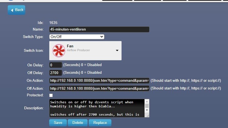

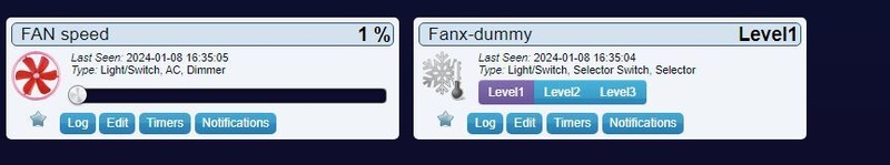

Ik heb ook Domoticz..
Die timer-dingen kan ik zelf wel regelen, ik heb niet voor niet Domoticz :)
Bij mij worden er echter geen devices aangemaakt... :(
Het clonen van de AB was al een probleem, maar dat heb ik uiteindelijk via MYSController gedaan (ipv in Domoticz)..
Daarna kon ik met de Myscontroller ook gewoon de fanspeed op 1/2/3 zetten..
Daarna de dongle weer aan Domoticz gekoppeld en als ik nu op de afstandsbedieding (fan harder en zachter) druk zie ik deze waarde:
Afbeeldingslocatie: https://tweakers.net/i/kLNLWSkfWpDIjqB53AhY-OoRb00=/800x/filters:strip_icc():strip_exif()/f/image/43xYP0o49r798llSRP7O6sIk.jpg?f=fotoalbum_large
veranderen
Het lijkt me dus dat ik iig de AB gecloned heb op de Fanx Dongle en dat Domoticz het ook nog " snapt" ..
Alleen worden er dus geen devices aangemaakt bij mij..
/EDIT
Niet goed gekeken, er werden wel degelijk 2 devices aangemaakt ("Clone Switch" en "Fan Speed")..
Die laatste kun je dus toevoegen en dan omzetten naar dimmer en dan inderdaad alleen 1/2/3 % gebruiken.. Boven de 3% doet hij niks. Eens kijken of ik dat netter kan maken nog :)
/edit2

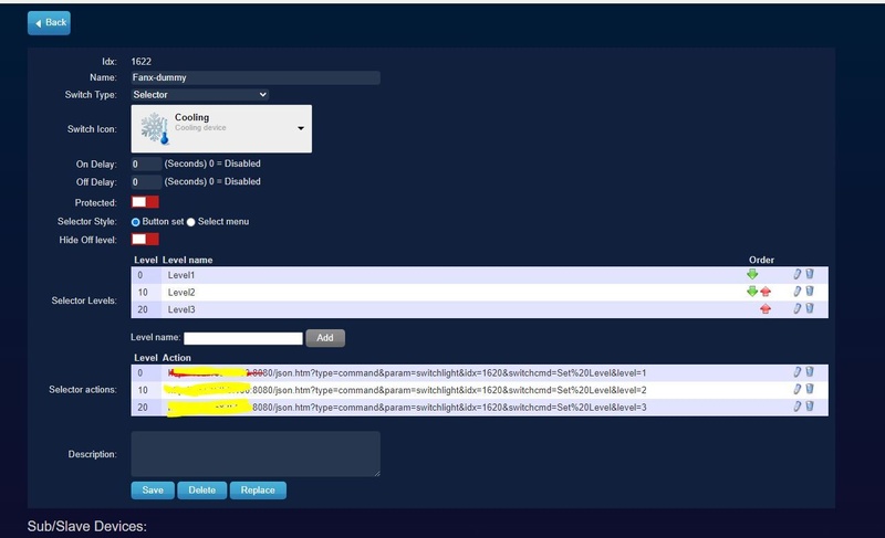

Dummy selector switch gemaakt:
Afbeeldingslocatie: https://tweakers.net/i/whfrGTKgoW7X55WgIKlE4Nhgaqs=/800x/filters:strip_icc():strip_exif()/f/image/3l9jphHqOq3GCHaT1iAMxFQE.jpg?f=fotoalbum_large
En in de actions van level1/level2/level3 dit gezet:
Afbeeldingslocatie: https://tweakers.net/i/xRiC0YYUEqQPHHal5xmglh1PyP8=/800x/filters:strip_icc():strip_exif()/f/image/lfxrriKuAJj6ftmPA3Pwsthp.jpg?f=fotoalbum_large
Die FAN Speed switch haal ik dan gewoon weer weg (zodat deze niet in het dashboard terug komt) en de eigenlijke besturing (en automatisering) doe ik dan met Fanx-Dummy :)
Goed genoeg voor mij :)

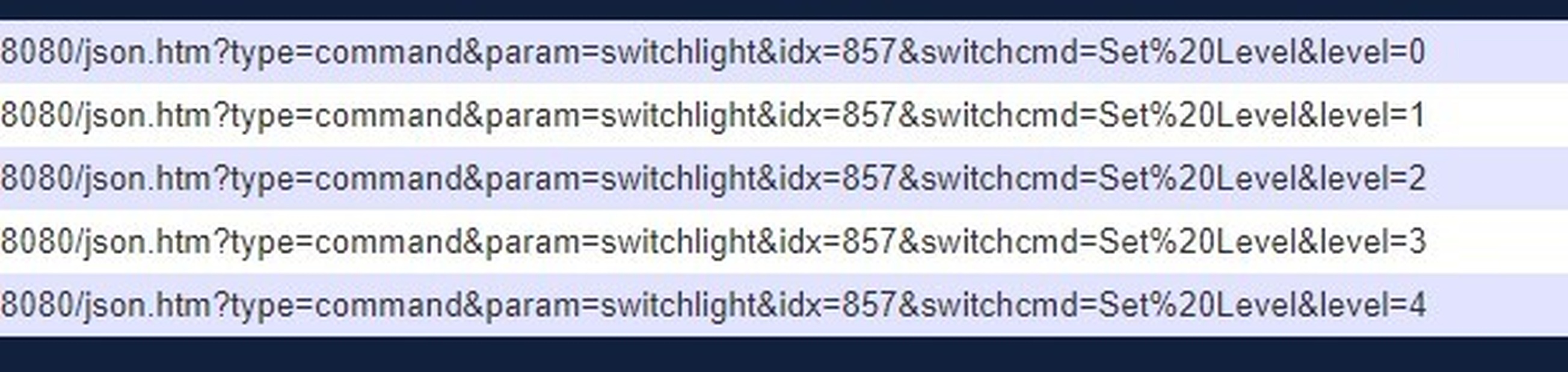

  • MartjeBee
  • Laatst online: 17:41
Afbeeldingslocatie: https://tweakers.net/i/bKbbI9lLhCc-nE783UmwsigcnPA=/full-fit-in/4920x3264/filters:max_bytes(3145728):no_upscale():strip_icc():fill(white):strip_exif()/f/image/3mIg5EjaH5yr78Y0Te5DBBOd.jpg?f=user_large
Zo krijg je away, 1,2,3 en auto

Het klonen via de Windows applicatie is een goeie workaround. Verder, ik weet niet of je een WTW of mechanische ventilatie hebt, maar als je een mechanische ventilatie hebt kan het kloppen dat de rest van de entiteiten niet worden aangemaakt, in HA gaat dat min of meer op dezelfde manier, alle entiteiten staan wel in het persistent bestand, maar alleen degene die echt content bevatten worden aangemaakt als entiteit. Mijn idee was dat je in het geval van een mechanische ventilatie liever niet al die fancy dingen ziet die je met een WTW wel uit kan lezen :)
In de eerste minuut gaat de Dongle proberen 31DA berichten op te vragen, als daar meerdere malen geen antwoord op komt, dan beschouwt de Dongle de unit als mechanische ventilatie, anders als WTW. Als het geen WTW is, stopt de dongle ook met het opvragen van 31DA berichten.

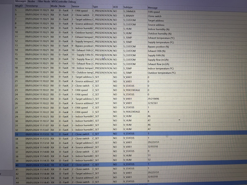

Dat is toch gewoon de MYScontroller?
Daarmee heb ik de originele AB ook gecloned :)

Ja, dat kan zeker... Heb ik ook gedaan :)
Ik weet niet meer exact hoe, maar het was vrij simpel

Domoticz was mijn Fan-X kwijtgeraakt.
Uiteindelijk in hardware de Mysensors gateway ge-update en de port bijgewerkt van ttyACM0 naar de by-id ….
Afbeeldingslocatie: https://tweakers.net/i/iiQ5en_UsWMfEGybarmuilMpaXo=/800x/filters:strip_icc():strip_exif()/f/image/jEzW04joaOSlfsPcBol4ZB1K.jpg?f=fotoalbum_large

Van het weekend eindelijk weer tijd gehad om verder te gaan met de automatisering vd dongle.
In een opwelling een ChatGPT accountje aangemaakt en na wat heen-en-weer gevraag op dit script uitgekomen:
24
25
26
27
28
29
30
31
32
33
34
35
36
37
38
-- This script runs every minute
-- It checks the humidity level of a defined sensor (define below)
-- If the humidity level is higher then the threshold (define below) it switches on the MV (level 3) (define switch below)
-- It also checks last update of humidity sensor. If above one hour, sensor is not reliable (battery dead, no range) so nothing is switched on
-- If humidity is below threshold, it switches off the MV (level 1)
return {
    on = {
        timer = {'every minute'}
    execute = function(domoticz)
        -- Define the humidity sensor and device to control
        local humiditySensor = domoticz.devices('Badkamer (Humidity)')   -- Replace 'YourHumiditySensorName' with the name of your humidity sensor
        local ventDevice = domoticz.devices('45-minuten-ventileren')  -- Replace '45-minuten-ventileren' with the name of your ventilation device
        -- Define the threshold humidity level (you can adjust this value)
        local thresholdHumidity = 70  -- Example threshold value (you can adjust this as needed)
print('running HumidityCheck3')
        -- Check if humidity level is higher than the threshold
        if humiditySensor and humiditySensor.humidity > thresholdHumidity then
            -- Check if last update of humidity sensor was less than 1 hour ago
            local lastUpdateHumidity = humiditySensor.lastUpdate.minutesAgo
            if lastUpdateHumidity < 60 then  -- 1 hour = 60 minutes
                -- Turn on the ventilation device
                ventDevice.switchOn()
                domoticz.log('Humidity level is higher than the threshold and last update of humidity sensor is less than 1 hour ago. Ventilation turned on.', domoticz.LOG_INFO)
            else
                domoticz.log('Humidity level is higher than the threshold but last update of humidity sensor is more than 1 hour ago. Ventilation not turned on.', domoticz.LOG_INFO)
            end
        else
            -- Turn off the ventilation device (optional)
            ventDevice.switchOff()
            domoticz.log('Humidity level is not higher than the threshold. Ventilation turned off.', domoticz.LOG_INFO)
        end
    end
Het script schakelt een "switch";
Afbeeldingslocatie: https://tweakers.net/i/H0D_uA5buCGAec62wa61OC42sjg=/800x/filters:strip_icc():strip_exif()/f/image/Z7oYyMC3s4xQHDgTUwJ1jVhU.jpg?f=fotoalbum_large
De switch schakelt op zijn beurt weer de MV aan of uit met een JSON commando.
http://192.168.0.100:8080...chcmd=Set%20Level&level=3
http://192.168.0.100:8080...chcmd=Set%20Level&level=1
Ook een off delay van 45 minuten, maar deze is eigenlijk onnodig, meer een failsave
Ik had ook direct de dimmer die aangemaakt wordt in domoticz kunnen aansturen.. Maar ik heb hiervoor gekozen.
Er is vast nog een hoop te verbeteren. Nadeel van dit script is ook dat als je handmatig de MV op een hogere stand zet deze meteen weer naar level 1 gaat als de humidity lager dan 70 is.. Maargoed, het is natuurlijk de bedoeling dat je deze niet meer handmatig gaat schakelen..
Meteen even geprobeerd van het weekend. Na een minuut of 5 douchen schakelt de MV naar level 3. En naderhand (na het uitzetten van de douche) blijft hij nog een goeie 30-40 minuten draaien voordat de humidity weer onder de 70 zit.
Afbeeldingslocatie: https://tweakers.net/i/h-f2876cm1tadRQUxvhBp_0kg3o=/800x/filters:strip_icc():strip_exif()/f/image/mllwsNUY7qsZ1hCBXCOj4hIE.jpg?f=fotoalbum_large

Ik zou nog heeeeeel graag de bypass kunnen besturen, de implementatie van Orcon vind ik maar matig / erg conservatief.. :/
Ik wil best helpen waar nodig.. maar ik snap bijvoorbeeld niet hoe ik de Ramses_cc bits en bytes moet vertalen naar de commando's in FanX .. B)
Sowieso kan ik helpen met het testen bij implementaties hiervan.. (Orcon HRC 500)
