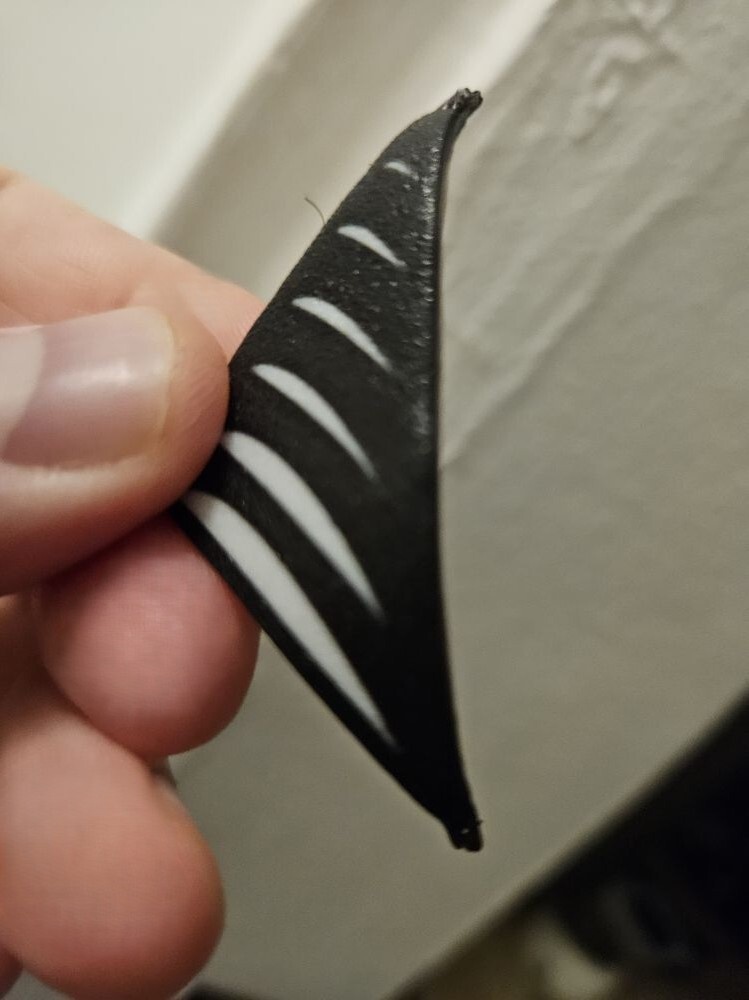

Vraagje, ik heb een probleem met een multicolor print. Ik ben hier al dagen mee bezig maar het schiet maar niet op.
Elke keer buigen de kantjes om tijdens het printen, die raken los van het printbed. Ik doe dit met een 0,2mm nozzle (ik heb de nauwkeurigheid nodig). Als ik het in 1 kleur print om te testen, met een 0,4mm nozzle gaat het prima, ook zonder lijm
Afbeeldingslocatie: https://tweakers.net/i/f9iHaCrOFSwY5oRb8ssa88NHy98=/fit-in/4920x3264/filters:max_bytes(3145728):no_upscale():strip_icc():strip_exif()/f/image/QLytezn1c5CxE0WZR9jdwVii.jpg?f=user_large
Nou denk ik zelf dat het ligt aan de colour changes, Die duren nogal lang met zwart en wit omdat hij heel erg veel materiaal weggooit. Ik heb het idee dat de print daardoor teveel afkoelt. Ik heb al de volgende dingen geprobeerd:
- lijmstick gebruiken
- het heatbed enorm hoog zetten (80 graden)
- De kleurenwissel enorm verkorten (van 800 mm^3 die bambu zelf berekent van zwart naar wit, naar 150)
- Combinatie van beiden
Maar het blijft gebeuren. Het enige dat ik nog zou gaan proberen is een raft. Maar het duurt elke keer zo enorm lang vanwege die lange kleurenwissel. Bovendien vrees ik dat er dan restjes overblijven en welke kleur ik ook kies, je zal het ergens op zien (of op het wit, of op het zwart). Ik heb wel nog ergens support PLA liggen, dus misschien kan ik dat proberen.
Hebben jullie misschien een idee at ik verder nog kan proberen? Ik gebruik al een textured PEI bed (beste adhesie) dat goed schoongemaakt is met dreft.

Llopigat schreef op donderdag 10 april 2025 @ 21:44:
Heb je een brim aan staan? Ik print altijd met 10mm brim, outer only, 0.1mm distance. Helpt enorm
  • Llopigat

MC Taz Man schreef op donderdag 10 april 2025 @ 21:47:
Nee, ik gebruik nooit brims omdat ze altijd restjes achterlaten. Maar denk je echt dat dat zou helpen? Ik zal het proberen, bedankt!

Llopigat schreef op donderdag 10 april 2025 @ 21:48:
Ik kan enkel spreken voor mezeg, op mijn X1c, daar hielp het.
Brim helpt vaak enorm zoals @MC Taz Man al zei. (persoonlijk wel de Brim-object 0, redenering is dat als de brim niet er aan vast zit kan het ook niet helpen om het object vast te houden)
First layerheight heb ik zelf op 0.08 gezet voor de 0.2 nozzle, geeft net wat meer squish tegen het bed, wat imo helpt met het hechten. (0.4 nozzle heb ik standaard op 0.12 om dezelfde reden)
En, er van uitgaande dat je PLA print is de Heatbed hoger dan 60c is juist niet beter. Boven de 60 graden word PLA al zacht, en heb je meer kans dat het weer los komt of krom trekt.

Ischium schreef op donderdag 10 april 2025 @ 21:53:
Brim helpt vaak enorm zoals @MC Taz Man al zei. (wel even de Brim-object gap op 0 zetten)
Okee duidelijk, bedankt! Dat ga ik ook proberen. In dit geval kan ik de brim ook makkelijk wegsnijden dus dat is wel prima eigenlijk.
En ik dacht altijd dat het beter is, bedankt! Maar hij stond al op 55 in het begin en toen gebeurde het ook. En ja het is PLA :)

Ik gebruik eigenlijk àltijd een brim, zeker met ABS, wat ik veel gebruik. En daarbij valt het mij op dat ik soms nog een probleem heb met opkrullende einden als ik 0,20 standaard gebruik, en eigenlijk nooit bij 0,20 Strength
die 'standaard' heeft 2 wanden, en de 'strength' heeft er standaard 6.
Misschien daar ook even naar kijken?
En zoals al genoemd, zet de brim-gap op 0 (staat standaard op 0,1)
[ Voor 8% gewijzigd door Naalroc op 10-04-2025 22:00 ]

Llopigat schreef op donderdag 10 april 2025 @ 21:57:
Wat ik de laatste tijd veel doe is 'dog ears' op de hoekjes. Dus geen volledige brim maar alleen op de punten. Dat werkt heel goed. In Bambu Studio is daar een knop voor, bovenin rechts.

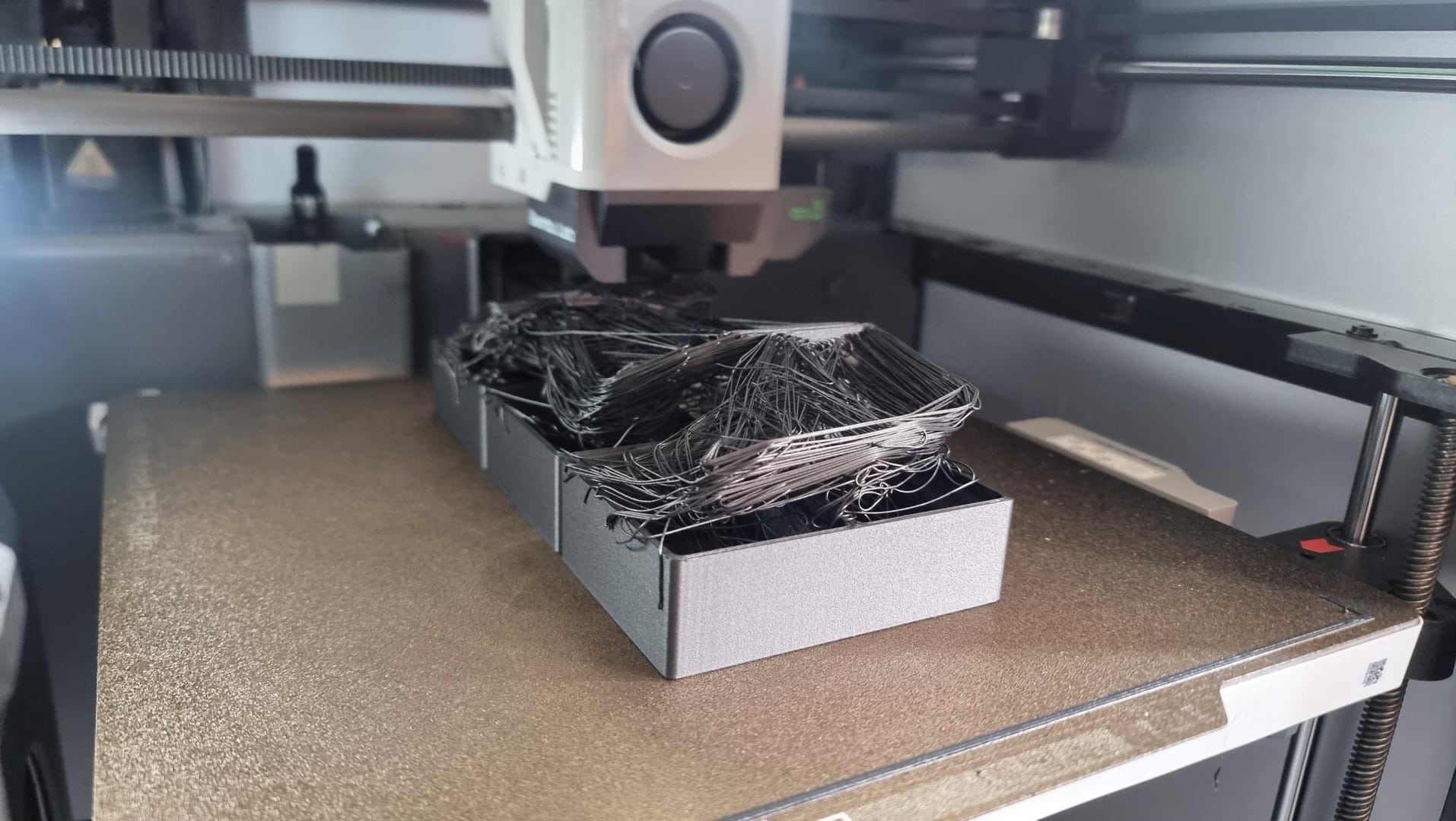

FSSF schreef op woensdag 9 april 2025 @ 13:12:
Nou de winstgevendheid bij dit project gaat er zo wel een beetje van af. -O- Hij laat me in de steek deze week.
Wat voor filament is het? Ik had dit verhaal met het filament van Esun, magic, waar glitters inzitten.
De print die ik daar mee wilde maken, kreeg ik er maar niet goed uit, met elke ander filament, basic of silk
ging het wel goed. Verschillende profielen geprobeerd, en daarna er maar even mee gestopt voor die print.
Mocht ook de extruder loshalen om het filament eruit te krijgen van de P1S, met nog de standaard 0.4 nozzle.

Hercul3s schreef op vrijdag 11 april 2025 @ 09:25:
Bedankt! Ja het waren alleen de hoekjes inderdaad.
Ik zal het volgende keer proberen. Ik heb het nu met een brim gedaan. Dat ging inderdaad erg goed. Stom dat ik er niet aan had gedacht maar ik gebruikte het eigenlijk nooit meer vanwege het lastige verwijderen (vooral bij voorwerpen die een beetje ingewikkelde footprint hebben.
Bedankt voor de tips iedereen! Ik zal van het weekend even delen hoe het is geworden. Ik heb het nu met 3 soorten plastic gedaan, zwart als behuizing, wit als 'front' en transparant als 'lichtgeleiders'.
