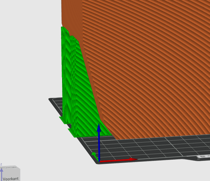

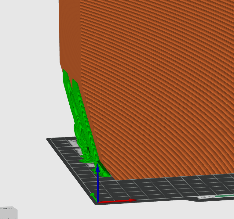

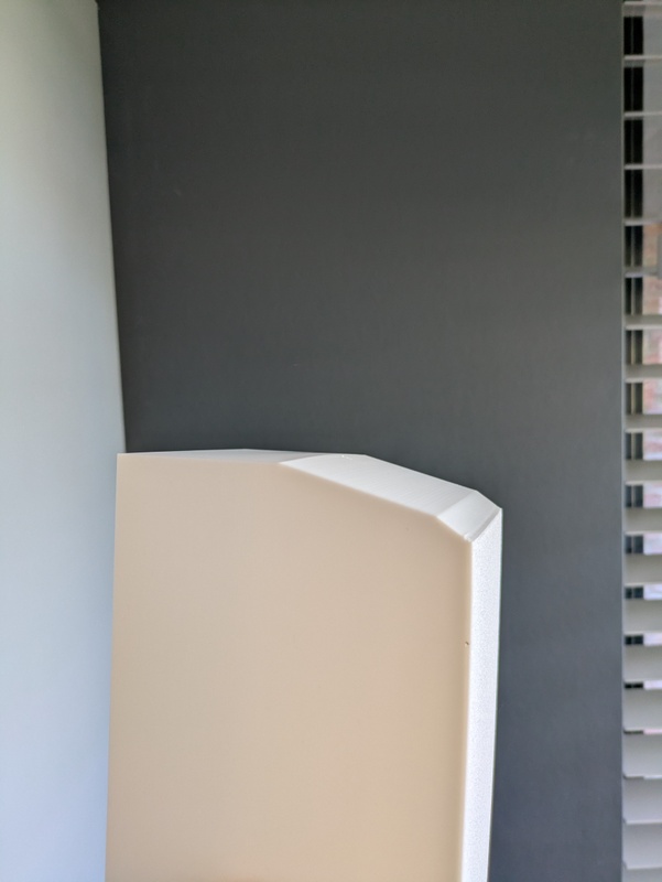

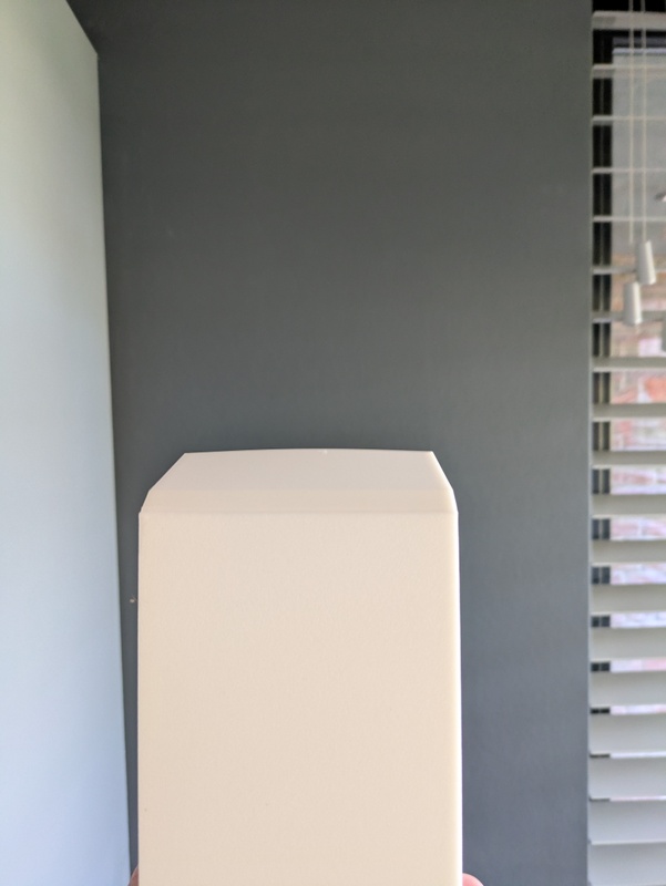

Ik heb een kleine uitdaging met een print.
Gaat om een inlay voor een keukenkast.
De zijkant zakt wat in.
Afbeeldingslocatie: https://tweakers.net/i/cPByxgjGGzaJEwq-Sp-ATwY13Tg=/x800/filters:strip_icc():strip_exif()/f/image/MLlIKATteiqIqEvf1gQBwv3i.jpg?f=fotoalbum_large
Afbeeldingslocatie: https://tweakers.net/i/1a6UhtzwCSoqSfOaWRnp47mZAzQ=/x800/filters:strip_icc():strip_exif()/f/image/ZrpR8jJhUGGWrpVQRKDkw9zg.jpg?f=fotoalbum_large
Nu is dit met een föhn wel weer recht te breien, maar handig is anders...
Heb geprobeerd wat supports bij te voegen, maar de tree doet niet genoeg, en de normal past niet op de print.
Tree:
Afbeeldingslocatie: https://tweakers.net/i/2tkYeVYvYaljagmawRWX2pORu9c=/fit-in/4000x4000/filters:no_upscale():strip_exif()/f/image/maBPAyaqmBdwjWD7Cutqwe4x.png?f=user_large
Die wordt vrij smal in de slicer...
Normal:
Afbeeldingslocatie: https://tweakers.net/i/3dzWYYjQ5xyqrkYRR1CJ0A1vr5w=/fit-in/4000x4000/filters:no_upscale():strip_exif()/f/image/oJBfEmP14yqmNyHTVeoHi37B.png?f=user_large
Op zich ziet dat er beter uit, maar dan krijg ik een error dat het niet past...
Iemand een gouden tip?
Wanden dikker? Op zich niet nodig voor het uiteindelijke resultaat
Langzamer printen?
Verkeerd materiaal? Gebruik nu bambu basic pla.
[ Voor 22% gewijzigd door MikeyMan op 05-04-2025 14:08 ]

@MikeyMan Kom je niet uit als je hem diagonaal plaatst ?
Ik snap computers, het is alleen jammer dat ze mij niet helemaal begrijpen.
  • MikeyMan
  • Laatst online: 19:46
MikeyMan
Vidi, Vici, Veni
@r_255 deze op zich wel. Maar de 18*18 variant niet ;)

MikeyMan schreef op zaterdag 5 april 2025 @ 13:35:
Tree:
Normal:
Langzamer printen?
Als je met de support paint tool vanaf boven af support weg poetst tot dat het wel past? Dan heb je het minimale stuk unsupported, maar wel over de hele breedte.
  • MikeyMan
MikeyMan
Vidi, Vici, Veni
Ischium schreef op zaterdag 5 april 2025 @ 17:28:
Oh kun je daar ook mee weghalen. Even checken.
Langzamer printen lijkt ook wel te helpen overigens. Duurt alleen helemaal een baard op 50%
[ Voor 4% gewijzigd door MikeyMan op 05-04-2025 17:37 ]
  • HSlegend
  • Laatst online: 13:57
Tree:
Normal:
Langzamer printen?
Je kunt je support first layer expansion op 0 zetten, aangezien je print zelf op de plaat past zou de classic support op die manier ook moeten passen.
  • MikeyMan
MikeyMan
Vidi, Vici, Veni
HSlegend schreef op zaterdag 5 april 2025 @ 18:26:
Enig idee hoe deze optie in het nederlands heet? En in welke tab deze zit? Zie zo gauw geen optie die erop lijkt.
edit: ah... Uitzetting van de beginlaag...

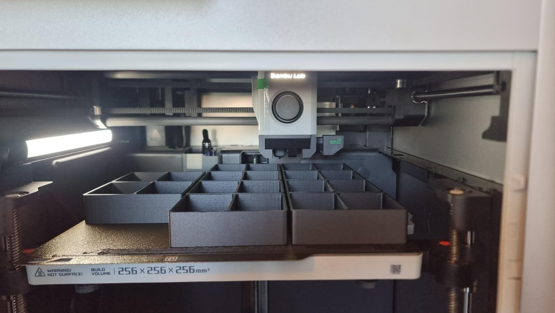

Print van ca. 10 uur. Begin ging goed dus vervolgens weg gegaan. Bij terugkomst stond de printer lucht te printen. Nee werkt echt altijd feilloos dat Lidar :+
Vervolgens hot end en extruder volledig uit elkaar mogen peuteren. Idem voor de twee opvolgende pogingen, dan word je vrij snel saggerijnig, wat een gepruts met die extruder.
Reden onbekend... eerder zonder problemen met dit filament geprint en print nu ook weer gewoon prima.
Afbeeldingslocatie: https://thumbs-eu-west-1.myalbum.io/photo/1k0/c84093c0-25ab-4aeb-9ef9-4ac4562c8875.jpg

FSSF schreef op dinsdag 8 april 2025 @ 22:36:
Print van ca. 10 uur. Begin ging goed dus vervolgens van huis weg gegaan. Bij terugkomst stond de printer lucht te printen. Nee werkt echt altijd feilloos dat Lidar :+
De lidar op de X1c is er enkel voor de eerste laag. That's it. Doet helemaal niets tijdens het printen.
Jij heb het, hoop ik, over de AI van de camera. Die is, idd, verre van perfect.
  • FSSF
  • Laatst online: 06-11 15:30
MC Taz Man schreef op dinsdag 8 april 2025 @ 22:38:
Ohja, dat dus dan... In ieder geval de faalcontrole, die op ''hoog'' staat ingesteld.
Eerste laag ging overigens linksachter ook mis, kwam los van het bed. Geen melding van gekregen. Nu is het top dat je bij de X1C even aanklikt welke print die moet overslaan van de serie en dan lekker door gaat. _/-\o_
Edit: dat je bij modellen die niet de volledig hoogte in beslag nemen nog steeds geen gebruik mag maken van de print plaat links voor vind ik ook nog steeds raar...
Check (voor de volgende keer) ook even bij de invoer bij je AMS. Ik had een tijdje terug een stukje vuil embedded in het filament (hard wit stukje in zwart ABS) waardoor hij het filament niet door het gaatje van de AMS kreeg. Heb ik ook even mee lopen stoeien voordat er achter kwam dat het niet aan de hot-end kant lag.
