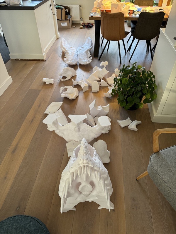

Begin van de puzzel van de schedel: (niet alle onderdelen staan op deze foto)
Afbeeldingslocatie: https://tweakers.net/i/q-Fi4JRFXYhSfXEbMt5CSqLzE9s=/x800/filters:strip_icc():strip_exif()/f/image/eFnV8YOXrXfEN3Ng3iKVYYmQ.jpg?f=fotoalbum_large

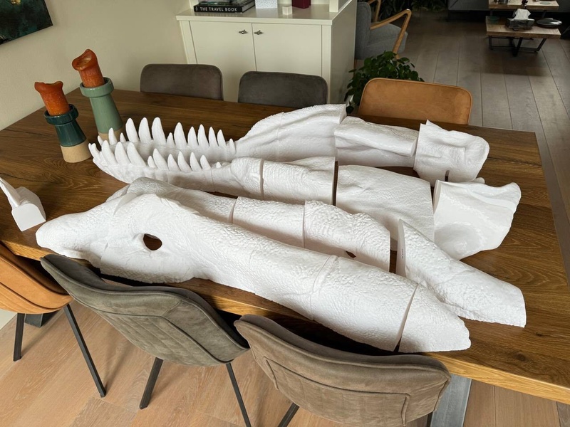

Onderkaak in losse onderdelen:
Afbeeldingslocatie: https://tweakers.net/i/UCirapAumtO-FMmt14nbAsGxfmM=/800x/filters:strip_icc():strip_exif()/f/image/xs3kBIw8gcIKnNPIqKOip8gH.jpg?f=fotoalbum_large

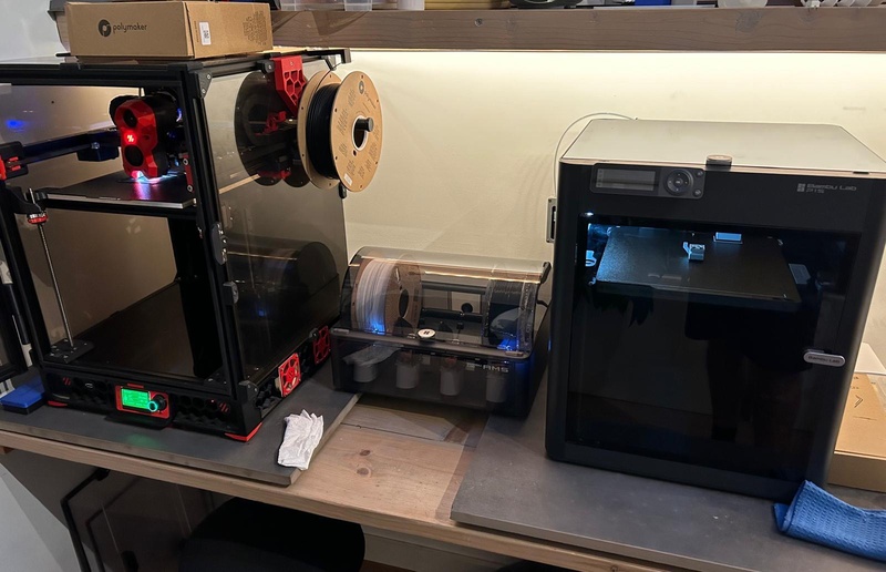

Fotootje van mijn setup:
Afbeeldingslocatie: https://tweakers.net/i/DotESvrrrGu38lMviMEXO-eR5ns=/800x/filters:strip_icc():strip_exif()/f/image/EeSku1Ydo3w8TOkhyy04YzVi.jpg?f=fotoalbum_large

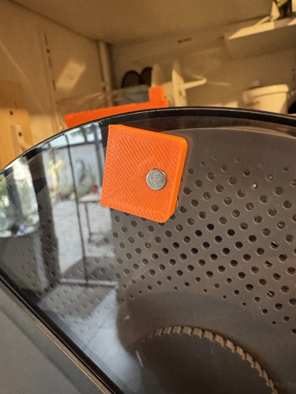

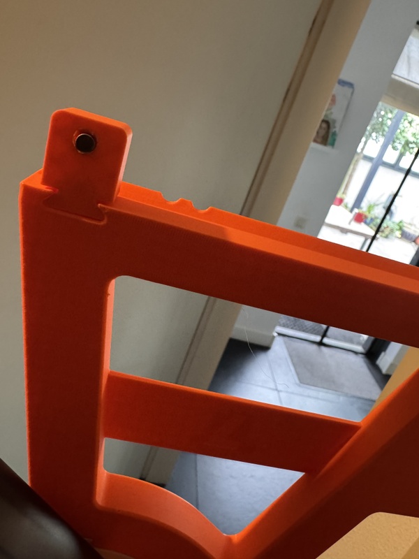

Weet niet of jij het met drie AMS'en kunt gebruiken maar heb vandaag een houder met magneten gemaakt zodat het deksel open blijft staan:
Afbeeldingslocatie: https://tweakers.net/i/LJbaaiYb7CniWW-PWwOUUCFG30U=/x800/filters:strip_icc():strip_exif()/f/image/yMnAD7BybqSBTJn9FGtQ671N.jpg?f=fotoalbum_large
Afbeeldingslocatie: https://tweakers.net/i/qipZ57KDKEdtATJEqiw4X1qslv4=/x800/filters:strip_icc():strip_exif()/f/image/9YhdTUH6deOngd1E1pKAEHNl.jpg?f=fotoalbum_large
Afbeeldingslocatie: https://tweakers.net/i/PTUPh1oTQQ7Dh8O0CmkfbvMbZpk=/x800/filters:strip_icc():strip_exif()/f/image/HvhYJ2jGV2xuSJ5BrN9Chdoz.jpg?f=fotoalbum_large
Afbeeldingslocatie: https://tweakers.net/i/v2cJWNbUNT1_559coiH2UyNpKcg=/x800/filters:strip_icc():strip_exif()/f/image/qlPmYDn7pjYtvNQjn4fCYza3.jpg?f=fotoalbum_large

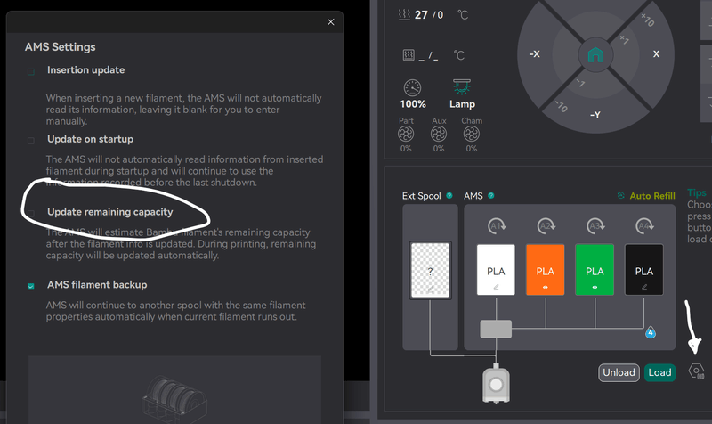

my_fiero schreef op donderdag 25 juli 2024 @ 07:35:
ik heb bij sommige gezien dat de printer aangeeft hoeveel filament er nog op de rol zit.
bij mij laat hij dit (nog) niet zien.
Gekeken waar ik dat zou kunnen instellen, maar ik zie het niet. :?
Iemand een tip waar ik dat aan/uit kan zetten?
Dit misschien?
Afbeeldingslocatie: https://tweakers.net/i/hc1VCQfQ0NTBks0nnpxshxvixZI=/800x/filters:strip_exif()/f/image/jBzzNX8m2PoTg8GPCa6CPffN.png?f=fotoalbum_large
  • MC Taz Man
  • Laatst online: 23:13
MC Taz Man
Werkt alleen met BambuLab filament

bing69 schreef op donderdag 22 augustus 2024 @ 16:06:
Super netjes gedaan,
Zeker handig voor de bovenste _/-\o_
heb je een link :)
  • bing69
  • Laatst online: 02-11 14:19
my_fiero schreef op vrijdag 23 augustus 2024 @ 07:11:
heb je een link :)
Je hebt een pb

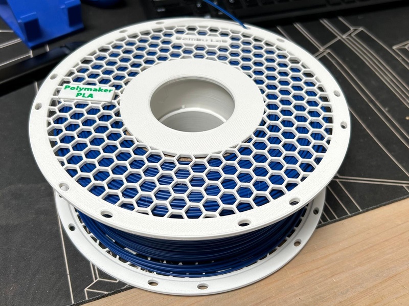

Iemand hier ervaring met 3d geprintte spools? Werken deze goed en breken ze niet makkelijk als je de rol filament vervangt? Ik heb nog heel veel filament liggen van 123-3d dat niet in de AMS past dus vraag me af of deze 3d geprintte spools goed werken of dat ik voor nu even een bestelling moet doen bij bambu met spooled filament. Ze hebben jammer genoeg amper kleuren beschikbaar met spoel :/
  • my_fiero
  • Laatst online: 13-01 07:17
hollandje schreef op maandag 26 augustus 2024 @ 14:44:
als je nog spools moet hebben mag je de lege van mij hebben, dan zit je zeker goed

Als er meer mensen zijn met lege bambu spools zijn. Ik heb ook wel interesse in een paar.
Formfutura past niet in een AMS Lite (en normale AMS ook niet dacht ik) :X

Heb goede ervaringen met deze https://makerworld.com/en...m=search#profileId-105962
Gebruik deze dus voor de refils
Ik heb een spoel geprint, voelt degelijker aan dan de standaard spoelen. Kost wel een berg filament waardoor mijn groene rol opmaakte en alsnog een lege spoel over had :p

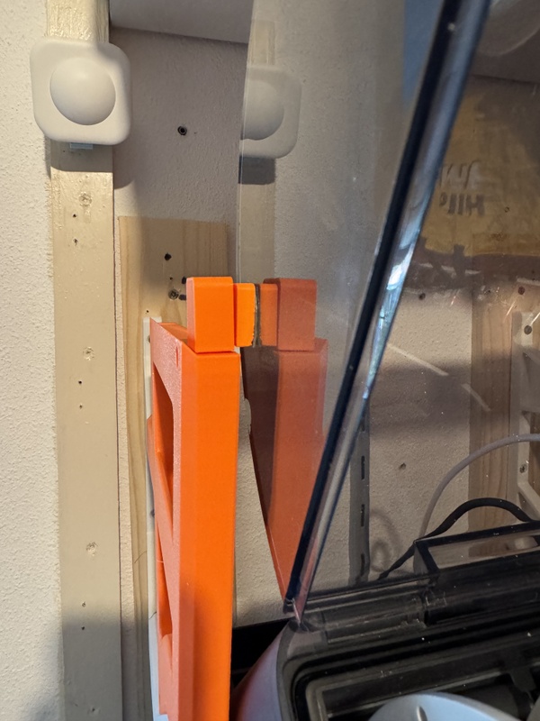

  • Sander0105
  • Laatst online: 02-11 11:18
Ik probeer al een tijd een print van een zelfontworpen lopende band goed uit de printer te krijgen. Elke keer als ik een print doe komen er ergens wel iets van artifacts die leiden tot foutieve prints. In veel gevallen lijkt het materiaal aan de printkop op te hopen om daarna ergens gedurende de print voor problemen te zorgen. ls ik maar 3-4 segmenten print (ook rechtopstaand zoals in onderstaande afbeelding) dan is er geen probleem maar bij 'grotere' prints gaat het steevast mis.
Afbeeldingslocatie: https://tweakers.net/i/PjPhOMxmUogYwr6vtMpLfO_bMcY=/full-fit-in/4920x3264/filters:max_bytes(3145728):no_upscale():strip_icc():fill(white):strip_exif()/f/image/dk2hMb5GyU7OnvrGALrBx2JZ.jpg?f=user_large
Ik:
- print op een X1C
- heb de print nu getest met ASA, ABS, ABS-GF, PETG en PETG-HF
- droog de filaments voor gebruik en ze zitten tijdens het printen in een AMS met extra desiccant
- Nozzle en sock schoongemaakt voor de print
- filaments door de flow-rate en flow-dynamics calibration gehaald
De laatste paar prints zijn allemaal in BBL PETG en PETG-HF, vooral met deze laatste had ik betere hoop maar helaas.
Als ik kijk naar het gesliced model zie ik niets afwijkens qua speeds, temps etc. wat dit zou kunnen verklaren.
Iemand hier nog suggesties, want ik weet het even niet meer 8)7

Ik gebruikte eerst ringen voor de kartonnen spoelen, maar toch besloten lege bambu spoelen te printen:
Afbeeldingslocatie: https://tweakers.net/i/rECAz8ihBTeQl-WW5Rif32G7BQY=/800x/filters:strip_icc():strip_exif()/f/image/d2hW5ta9DlgB1YbdxDp0c7LL.jpg?f=fotoalbum_large
Afbeeldingslocatie: https://tweakers.net/i/aLpCgLZOtwr4OTSJlB2LiKjZYgI=/800x/filters:strip_icc():strip_exif()/f/image/eS7fwRjjVoywqjQ5b9eVW67z.jpg?f=fotoalbum_large
Ze zijn niet zo stevig als de originele, maar dat scheelt weer filament.
Voelde een beetje tricky de eerste keer, maar nu inmiddels 4 spoelen vervangen.
Nu nog meer printen...

rinkel schreef op donderdag 29 augustus 2024 @ 15:02:
Met nieuwe rollen kan je brede behangerstape om de filmament doen (voor diegene die zich er niet comfortabel bij voelen). Ik heb momenteel altijd wel een paar lege BL spoelen liggen, om nou tig van die spoelen te printen, ieder z'n ding ;)

iMars schreef op donderdag 29 augustus 2024 @ 17:12:
Ik heb om de meeste kartonnen spoelen nog een geprinte ring, dat werkt ook prima.
Afbeeldingslocatie: https://tweakers.net/i/qWDTeBXgKREnw6hZCaJMXAcfjzI=/800x/filters:strip_icc():strip_exif()/f/image/bDoULPOQgxRWMl3lZza9Da1R.jpg?f=fotoalbum_large
Ik heb oud wit filament liggen dat ik toch niet meer ergens anders voor gebruik (spoelen hoeven niet zo mooi te zijn)
Voor de meest gebruikte spoelen print ik een spoel, daarnaast kan ik dan de refills kopen, die zijn vaker op voorraad.

Let op met de laatste update van Bambu Studio. Deze heeft een heel vervelende bug (of functie?) waarbij hij steeds de videostream stopt van mijn P1S.
Er staat dan "Temporarily closed for no activity" of zoiets. Erg vervelend want meestal laat ik het op een apart scherm open staan zodat ik er een oogje op kan houden. Volgens mij is de timeout 10 minuten.

  • Llopigat
  • Registratie: Oktober 2023
rinkel schreef op donderdag 29 augustus 2024 @ 18:19:
OrcaSlicer is ook nog een optie
Je kunt je profielen en printers gewoon kopieren.
Ah maar het probleem is niet de slicer maar de camera view.

Llopigat schreef op donderdag 29 augustus 2024 @ 18:30:
Maar die bekijk je toch in de slicer?

  • Llopigat
SacreBleu schreef op donderdag 29 augustus 2024 @ 20:32:
Nee, dat is in de device manager. Is een ander tabje, wel in hetzelfde programma maar het heeft niets met de slicing functionaliteit te maken. De slicer is de software die de bewegingen van de kop uitrekent voor elke "slice". En die camerafunctie is heel erg Bambu specifiek.

Llopigat schreef op donderdag 29 augustus 2024 @ 17:49:
Dat heb ik de laatste paar dagen ook gemerkt, maar dat niet gelinkt aan die update. Maar nu je het zegt.... idd, dit is nog nooit eerder gebeurd
Er staat het volgende:
Afbeeldingslocatie: https://tweakers.net/i/TUBcgolpMPlGpt15aEj6QcNXnas=/full-fit-in/4000x4000/filters:no_upscale():fill(white):strip_exif()/f/image/WlLY5eqiAVqjVqlVrdvn3LVm.png?f=user_large
Maar 1 klikje op het pijltje er voor, en hij gaat weer aan de slag (gelukkig)

  • Llopigat
Naalroc schreef op donderdag 29 augustus 2024 @ 21:02:
Ja klopt maar je moet dat elke 10 minuten doen. En ik heb mijn muis/toetsenbord normaal niet aan die computer zitten. Maar 1 van de schermen zit er wel altijd aan, dus daar kan ik het mooi mee in de gaten houden. Maar nu moet ik elke keer alles overzetten om te klikken en dan houdt hij er na 10 minuten weeer mee op :'(
Ik ga het proberen met de vorige versie iig. Klagen kan ook idd, ik snap ook niet waarom ze dit doen. Maar idd het kan nog wel even duren. Volgens mij is het met de versie x.x.3.51 gekomen, want vorige week heb ik het niet gemerkt (toen ik nog x.x.3.50 had).

Klopt wel, want ik heb die update begin deze week gedaan, enkele dagen nadat hij uitkwam, waarvoor ik een melding kreeg van deze nieuwe update.
  • my_fiero
Geen update dan voor mij, die functie moet gewoon altijd aan blijven als je daarvoor kiest.
Zeker als de printer en computer niet in dezelfde ruimte staat

Llopigat schreef op donderdag 29 augustus 2024 @ 20:35:
Maar ik wil ook helemaal niet van slicer veranderen want die van Bambu is verder prima. Ik denk dat ik de oudere versie gewoon installeer.
Dat klopt allemaal, maar hoe bekijk jij je stream dan?
Ikzelf gebruik of Bambu Handy als ik niet achter de PC zit of Bambu Studio als ik wel achter de PC zit.

IK heb het over Bambu Studio, en kijk er nooit naar op de tel. dus dat weet ik niet hoe het daar gaat.
