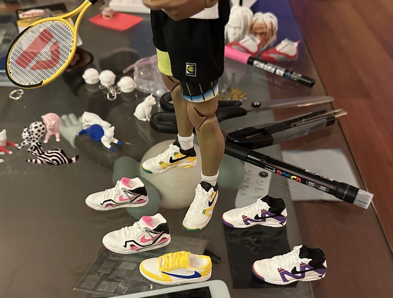

Van die verfpennen van Posca werken ook wel goed. Voor kleine onderdelen zonder primer.
Afbeeldingslocatie: https://tweakers.net/i/o5xwL_1ssAHilDC2JiJZcjHGD_M=/800x/filters:strip_icc():strip_exif()/f/image/e8MyOifSsGRigvj9E25LuXql.jpg?f=fotoalbum_large

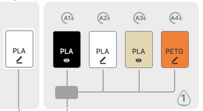

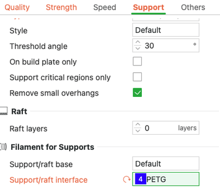

matthijst schreef op maandag 3 juni 2024 @ 08:59:
Vraagje over supports: soms krijg je die dingen er echt nauwelijks af, of blijft er een laagje op het model zitten.
Heb ook het idee dat ergens tussen een maand terug en nu er een update is geweest waardoor die supports steviger blijven zitten.
Dat, of blijft Esun basic PLA beter plakken dan Bambu PLA (en wellicht ook beter dan Esun PLA+)?
Ik gebruik voor support voor het allerlaatste stukje PETG volgens bijgaand plaatje:
Afbeeldingslocatie: https://tweakers.net/i/-7fCfjaI_3Qy3mCBpoY3UQS9p6o=/full-fit-in/4000x4000/filters:no_upscale():fill(white):strip_exif()/f/image/0qcWnwHzHZnmYfz7EnUN4ag3.png?f=user_large
Wel voor tree support kiezen
Bing

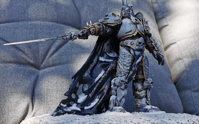

Ik print van 0,08 mm layerheight tot 0,16 mm met een 0,4 mm nozzle.
Voorop gesteld, ik verwacht met een FDM printer geen perfecte prints zoals een resin printer maar probeer het wel dicht daarbij te krijgen.
Afhankelijk van mn project stop ik er veel/weinig tijd in.
Soms is het helemaal niet zo nodig.. of heb ik geen zin/tijd om er zoveel moeite in te steken.
je wilt ook niet te diep schuren want dan verlies je details.
Hier bijv niet veel nabewerking gedaan behalve schilderen, daarentegen weer wel veel tijd in de berg zelf gestoken maar die kwam niet uit de printer. Dit is gips.
Afbeeldingslocatie: https://tweakers.net/i/qdaUnnpys4Myslt73x71aimAw34=/x800/filters:strip_icc():strip_exif()/f/image/B9VCnNq9HzenW8Ocb7qFzMdu.jpg?f=fotoalbum_large
Deze is bijv minimaal geschuurd en gevuld (print nog vanaf een ender, niet een bambu)
Afbeeldingslocatie: https://tweakers.net/i/Kzqt104OfrY9YhfL1q1c-4cLh4g=/full-fit-in/4920x3264/filters:max_bytes(3145728):no_upscale():strip_icc():fill(white):strip_exif()/f/image/aYetSSQavdzIdNV0cJtu9Q1R.jpg?f=user_large

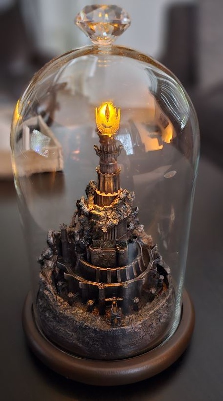

Als ik all-out ga schuur ik het op vanaf 250 grit naar 1000, daarna een primer erover en dat weer met 1000 grit opschuren en dan nog een keer primer.
Dat weer opschuren en dan heb je alles wel gevuld.
Er zijn ook primers met vulmiddel voor de auto-industrie war ik veel over lees maar heb er geen ervaring mee.
Wel speel ik een beetje met UV resin, onlangs een mooie hoorn daarmee spiegelglad (en sterk) kunnen krijgen. Dat dun aanbrengen met een zachte kwarst, uitharden met een UV lamp of een zomer zonnetje en dat dan nabewerken zoals hierboven beschreven.
Voor rechte plakken zou ik dat alleen niet gebruiken maar voor ronde objecten is het prima.
Deze is spiegelglad geworden.
Afbeeldingslocatie: https://tweakers.net/i/SgY_sjC_A4LsPHvQLaVhMuHhE-I=/full-fit-in/4920x3264/filters:max_bytes(3145728):no_upscale():strip_icc():fill(white):strip_exif()/f/image/RYOARP6Sv4JZRYtDNStOuQpz.jpg?f=user_large
Het is ook maar net de vraag of het nodig is, ik bedoel.. zie dit project.
Helemaal glad schuren (en detail verliezen) is niet nodig gezien de lagen die er daarna nog overeen gingen incl sneeuw ;)
Afbeeldingslocatie: https://tweakers.net/i/qhTmDNmRKaQP_Zh5w1d4mZR1054=/800x/filters:strip_icc():strip_exif()/f/image/UcWg7Y4CMqXoU3nGUvTHgWkJ.jpg?f=fotoalbum_large
Opschuren met een dremel raad ik af, gaat veels te hard.

Wat een werk moet daar allemaal in zitten zeg :o.
Ik ben jaloers op je geduld en je kunde _/-\o_.

PepieNL schreef op maandag 3 juni 2024 @ 10:32:
Ik print van 0,08 mm layerheight tot 0,16 mm met een 0,4 mm nozzle.......Opschuren met een dremel raad ik af, gaat veels te hard.
Wow, dit ziet er goed uit man! heel gaaf!

Capa schreef op maandag 3 juni 2024 @ 10:39:
Thnx! Maar juist dat 'werk' is voor mij de hobby.
Printen is maar een fractie van het werk aan een project..
Toegegeven, de kwaliteit van de bambu mini is dermate hoog dat er veel minder nabewerking nodig is als ik het vergelijk met prints vanaf mn oude Ender.
En ik heb de 0,2 mm nozzle nog niet geprobeerd ook.. nog niet aan toegekomen.

OPGELOST!
Koop je speciaal Bambu PLA wordt het niet, ondanks sync en resync, herkend, zie rol 2Afbeeldingslocatie: https://tweakers.net/i/F9G5OMQkm75RRDnloSXK2HScqmY=/full-fit-in/4000x4000/filters:no_upscale():fill(white):strip_exif()/f/image/uiEKbnJFci8Evv96ZgUknU6y.png?f=user_large
[ Voor 8% gewijzigd door bing69 op 04-06-2024 11:18 ]

bing69 schreef op dinsdag 4 juni 2024 @ 08:37:
Koop je speciaal Bambu PLA wordt het niet, ondanks sync en resync, herkend, zie rol 2[Afbeelding]
En als je rol 2 in een ander slot doet, gaat probleem dan mee?
  • smoken
  • Laatst online: 20:32
chippie777 schreef op dinsdag 4 juni 2024 @ 10:30:
@bing69 probeer inderdaad bovenstaande eens, maar doe dan wel slot 3 of 4.
Dit omdat 1&2 en 3&4 apart gekoppeld zijn qua RFID.
Probeer eens in de slicer te navigeren naar de 'device' tab. Er is een optie voor AMS settings en 'update on startup'.
Dat hielp bij mij (de setting laat je spoelen roteren zodat de RFID voor de lezer komt die in de AMS zit.

  • bing69
  • Laatst online: 24-10 14:17
Inderdaad, was aan het printen dus kon het niet testen. Slot 1 en 2 verwisselt en nu doen ze het beide wel!!
Bing

Nog een gehoorde usecase van een ams: je kan de aanhechting van supports printen met een ander materiaal. Dat maakt het verwijderen van de supports schijnbaar een stuk makkelijker.
In jouw geval dus lekker 3 dezelfde rollen in de ams, en 1 met 'ander' type filament; dan kan je dus lekker door printen als je rol opraakt, en dan makkelijk je supports weghalen doordat dat nu wel steun maar minder hechting geeft.

Blaurens schreef op dinsdag 4 juni 2024 @ 16:55:
Klopt. Dat gebruik ik wel vaak.
Nu heb ik onlangs een rol Bambu matte black open gedaan en daarmee werkt het dus niet goed. De PETG kleeft toch deels aan het matte black PLA. Terwijl met basic PLA het er gewoon aftrekt zoals een sticker. Ik vermoed dat er additieven toegevoegd zijn om het PLA mat te krijgen en dat dit toch wat hecht met PETG.
Klopt, heb altijd een rol Petg voor het laatste stukje ondersteuning en in een mooi opvallend kleurtje
