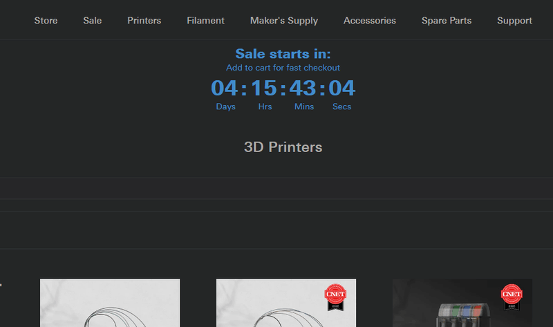

Hercul3s schreef op vrijdag 31 mei 2024 @ 19:55:
Ik zie op de store van Bambu dat er een sale aankomt. Iemand enig idee wat er in de sale gaat zijn?
Ter Info/toevoeging:
Afbeeldingslocatie: https://tweakers.net/i/zySQBNA1N3REefmzNDnQb_qznpI=/800x/filters:strip_exif()/f/image/rAST4wGqDgF3G7Kdoj06GrWf.png?f=fotoalbum_large
