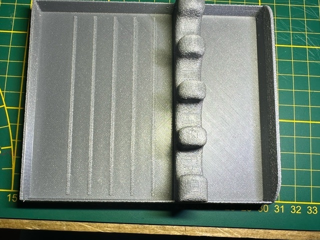

Sorry misschien hoort het niet hier, maar ik moet het kwijt.
Ik heb in december 2023 een A1 mini gekocht. zeer tevreden alleen vond ik print oppervlakte te klein.
Nu heb ik sinds 3 dagen de P1S aangeschaft.
Vandaag wilde ik een Linebin uitprinten aangezien deze dingen langer zijn., heb dit 4 keer geprobeerd ja 4 keer. opeens viel mijn oog op filament spoel en wat zie ik staan PET-G. dus ik kijk nog eens goed en het is echt petg. waarom ging dit op mijn A1mini vlekkeloos (waarom omdat er nog een kwart filament op zit) en op mijn P1S totaal niet. de A1 mini staat altijd bij mij op nozzle 220 / bed 65 en heb dit ook op mijn P1S ingesteld.
Nu ben ik dus met petg aan het printen op mijn P1S nozzle 245/ bed 80 de standaard geeft aan Petg generic nozzle 255/ bed 80. zelf heb ik hem nu op speed 50% gezet
Raar verhaal he?
Correct me if iam wrong, don't just me with the name NoOb
isman schreef op zondag 12 mei 2024 @ 17:38:
Raar verhaal he?
Nee, niet heel raar. Het zijn niet dezelfde machines, dus er kan best verschil zijn. Het is denk ik geen Bambu filament, want dan had je die default gepakt en was het goed gegaan (waarschijnlijk :+ ).
Je kunt even kijken of je zo'n flowrate calibratie kunt uitvoeren (zit dat ook op een P1S?). Normaal gesproken werkt het generic profiel redelijk, maar uitzonderingen bestaan altijd.
Misschien even googlen op het merk/type filament met Bambi P1S erbij. Er is altijd wel iemand die hetzelfde probleem heeft. Ik ga er overigens zomaar vanuit dat je in Bambu Studio de juiste printer e.d. gekozen hebt...
  • isman

Nee is geen bambu filament maar van het merk dddrop.
Ja flowrate zit er ook op, deze niet gedaan. bij de 3 poging heb ik calibratie gedaan dacht dat het hier aan lag maar nee 4 was net zo slecht. dus nu vingers gekruist. heb ben nu bazin van het huis een kitchen Utensil holder aan printen nu ik toch Petg heb. ik stuur een update als het gelukt is.

isman schreef op zondag 12 mei 2024 @ 18:00:
Misschien dat dit iemand kan helpen, weet alleen niet of het gaat lukken.
Ik heb ook Fuzzy skin point en dikte op 0.2 mm staan.
Part fan 40%
Aux fan 10%
Cham fan 50%
Nozzle 245
Bed 80
Speed 50%
Ik ken het filament niet, maar:
1: zorg dat het droog is, het ene PETG is er gevoeliger voor dan het andere
2: gebruik het generic PETG profiel en de enige aanpassing die je doet is de flow rate omlaag zetten naar 8mm3/s
Mocht dat niet helpen: laat even precies weten wat er mis gaat (foto's zeggen vaak meer dan 1000 woorden)
  • isman
  • Laatst online: 15-08 20:00
smoken schreef op maandag 13 mei 2024 @ 15:20:
Vandaag mijn collega gesproken over mijn avontuur die ik gister mee hebt gemaakt met mijn printer en PET-G.
Hoe raar ik het vond dat ik een spoel Petg thuis had maar kon niets vinden in die kleur in mijn cave. kids kamer ook gekeken of ik misschien iets voor ze geprint had in die kleur maar nee.
Hij gaf ook aan elke printer is anders, welk merk petg was het dan en kleur. kleur zilver en merk DDDrop. en kreeg een klap op mijn achterhoofd en tegelijk werd gezegd prutser.. dat is die spoel die je van werk hebt meegenomen om eens petg uit te proberen. (daarna vergeten) ergens in januari.
Maar dat ter zijde, foto's geeft aan hoe het is gegaan met mijn bovengenoemde instelling, flow rate8mm3/s ga ik ook eens proberen.Afbeeldingslocatie: https://tweakers.net/i/XrEL0Ax5s2TAgtyuszYZRHkYuZw=/full-fit-in/4920x3264/filters:max_bytes(3145728):no_upscale():strip_icc():fill(white):strip_exif()/f/image/rCA2efnF2Foh9viocr3EoxfW.jpg?f=user_large

isman schreef op maandag 13 mei 2024 @ 21:27:
Maar dat ter zijde, foto's geeft aan hoe het is gegaan met mijn bovengenoemde instelling, flow rate8mm3/s ga ik ook eens proberen.[Afbeelding]
Wellicht ook even een uurtje of 8 drogen, aangezien de rol als ik het goed begrijp al een tijdje geleden uit de verpakking gehaald is.
  • isman
@smoken
Nadat ik dit heb meegekregen, thuis in een 20 liter Zwitsal luier box gedaan met daarin 250 gram silica per box heb er drie staan en luchtvochtigheid in deze boxen variëren nu 18, 23 en 28. Gister direct uit één van deze boxen gehaald.
Ik heb vandaag zoveel gelezen op google/youtube over Petg, ik heb geen stringen gehad, geknetter heb ik niet naar geluisterd kon deze ook niet horen met gesloten kast. "dus goed van afgekomen" zie ook geen sporen van vocht bultjes/geknapte vocht. maar misschien ook niet te zien omdat ik fuzzy skin heb gebruikt.
Misschien het merk DDDrop goeie filament. niet belangrijk op mijn werk hebben ze 2 van deze prints staan.
Maar kan je nu vertellen wie nu mijn beste collega is oOo, morgen ochtend meteen maar 4 bakkies koffie voorschotelen.

Nu deze update zijn de supports wel echt makkelijker weg te halen. Veel kleinere contact points op het model.
Deze badboy gisteren geprint. Ziet er echt fantastisch uit. Zelfs met de 0,4 mm nozzle.
Afbeeldingslocatie: https://tweakers.net/i/SljfU33gFhPdvyQXeixn6DUtRLo=/x800/filters:strip_icc():strip_exif()/f/image/oIkEEi7l0MWx3kHw40chRZa6.jpg?f=fotoalbum_large

  • Laatst online: 27-10 18:24
MC Taz Man schreef op maandag 20 mei 2024 @ 09:01:
Welke instellingen gebruik je? Ik heb er juist last van dat supports meer restjes achterlaten.
De standaard tree instelling voor support of ik teken ze zelf.
De update hiervoor was het contact punt veel dikker en steviger had ik het idee.

De Bambu levelt via de nozzle zelf en sensoren onder het bed.
Om goed te kunnen levellen moet de nozzle daarom schoon en vlak zijn, zonder achtergebleven blobs e.d.
Daarom warmt hij hem initieel op naar hogere temperatuur, en maakt hem schoon via de wiper en de zone daarvoor op het bed.
Daarna koelt hij hem terug om te voorkomen dat er tijdens het levellen toch weer filament uit blijft lopen.
En omdat materialen uitzetten wanneer ze warm worden, moet hij sowieso levellen met een warme nozzle én bed.
