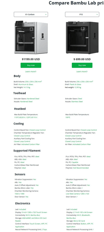

Er is, voor zover ik kan zien, geen enkele reden om een X1c boven een P1s te kiezen, wanneer we het enkel hebben over ABS/ASA printen. Voor deze materialen heb je geen gehard stalen kop nodig & de P1s heeft ook een enclosure.
Volgens dit plaatje, heeft de P1s zelfs het actieve kool filter, waardoor ook dat geen argument meer is:
Afbeeldingslocatie: https://tweakers.net/i/YF9EVkgdRmC59dwO7mdrgPklkOo=/x800/filters:strip_exif()/f/image/YY16kzO22hlhwZMu16NvrEGQ.png?f=fotoalbum_large
Verder zijn er natuurlijk legio redenen te verzinnen om voor de één, of de andere, te kiezen. Maar ABS/ASA is daar niet één van.
Mijn € 0,02

MC Taz Man schreef op dinsdag 30 april 2024 @ 09:09:
Mijn € 0,02
Als bezitter van een P1S printer kan ik dat bevestigen. Voor het printen van ABS/ASA adviseer ik wel een extra filter te monteren zoals een bentobox omdat het ingebouwde filter de geur(en voc's e.d.) niet binnen kan houden.

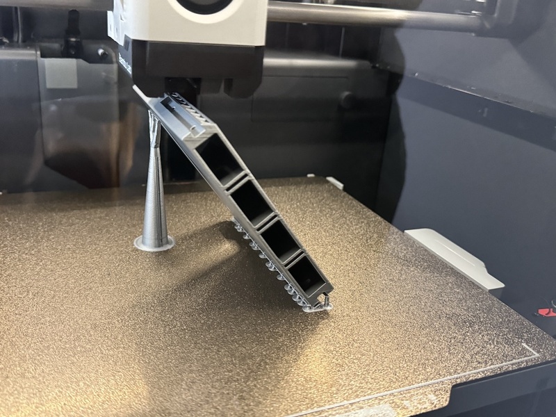

Lekker frustrerende middag met bambulab. Extruder clogged. Ik het hotend 3x in- en uitgebouwd, en vervangen. Geen oplossing voor de error. Vervolgens de extruder uitgebouwd. En niets te zien, De gears draaien heel moeizaam en filament doorvoeren lukt niet. Dan zie ik dat de uitgang van de extruder verstopt is en het filament precies afgebroken is op de hoogte van de filamentuitgang van de extruder. Uiteindelijk met een boortje het filament uitgeboord en pas toen kon ik de extruder uitelkaar halen. Schoongemaakt en nu weer lekker printen.

In hoeverre vertrouwen jullie op de auto-rotate functie in Bambu Studio?
Ik heb een handvat ontworpen als onderdeel van een groter ontwerp, en BS plaatst 'm zo. Ik twijfel.
Afbeeldingslocatie: https://tweakers.net/i/JTR0Isn1RwJmk0ADDS7KImz1jlk=/800x/filters:strip_icc():strip_exif()/f/image/5TXcgOz6pCvbXOBmY7dsfQFS.jpg?f=fotoalbum_large
Afbeeldingslocatie: https://tweakers.net/i/9AJvzjLz7bbw7BJs0GcP3EcCmGk=/x800/filters:strip_icc():strip_exif()/f/image/GBciTa60yH30TR2AQ02HvXMg.jpg?f=fotoalbum_large
[ Voor 25% gewijzigd door sOid op 05-05-2024 12:13 ]
  • Naalroc
  • Laatst online: 22:15
Ik twijfel niet: dat ding komt nooit op hoogte.
Waarom zo geplaatst? Of laat je maar een deel van het geheel zien?
Of ben je bang voor onvoldoende sterkte tussen de lagen, als hij gewoon vertikaal staat?

  • Mday
  • Laatst online: 14:43

Denk dat het vooral door de 'zwevende' binnenkant is, zodat hij geen bridges moet maken van 10+mm en schuin printen betrouwbaarder is dan dat.. Ik heb ooit gezien dat schuin printen prima zou moeten werken maar mijn physics-hoofd gelooft het niet. Maargoed, die geloofde uberhaupt niet dat 3D printen een ding zou worden dus wie ben ik. :+
  • Magnatic
  • Laatst online: 14:24
Ik denk dat als je 'm helemaal rechtop zet, dit prima te printen is zonder supports. Er is wat bridging nodig, maar die afstanden zijn niet al te groot.
Toch raar dat de automatic orienter hiermee komt aanzetten. Dat ding blijft zo nooit staan tijdens het printen. D'r is maar een heel klein raakvlak met de printplaat.

  • sOid
Pedro_Newbie schreef op zondag 5 mei 2024 @ 13:51:
Gewoon helemaal plat leggen lijkt mij geen probleem voor dit model
Dat dacht ik in eerste instantie ook, maar de binnenkant grotendeels hol (om filament te besparen) en ik wou geen eenzijdige textuur-afdruk van de buildplate.
Anyway, hij is goed geprint in de stand zoals hierboven afgebeeld. Eerste poging ging mis, maar na het toevoegen van een outer prim ding ging het prima. Merkte gelukkig snel dat het verkeerd ging.
Bewijs:
Afbeeldingslocatie: https://tweakers.net/i/D1_Zu2wX2G85Xyl3SJh3WxxRKuk=/800x/filters:strip_icc():strip_exif()/f/image/pnLiUsSBzVsjSQcF1mAtL5r6.jpg?f=fotoalbum_large
[ Voor 27% gewijzigd door sOid op 05-05-2024 15:43 ]

  • sOid
Naalroc schreef op zondag 5 mei 2024 @ 13:43:
Is dus prima gegaan, haha. Dit is de 'automatische plaatsfunctie' bij BS. Vaak is het heel logisch, maar nu dus twijfels.
Wat @Mday zegt; plat is door shelled binnenkant niet wenselijk (plus zie m'n post hierboven).
  • Naalroc
sOid schreef op zondag 5 mei 2024 @ 15:17:
Anyway, hij is goed geprint in de stand zoals hierboven afgebeeld. Eerste poging ging mis, maar na het toevoegen van een outer prim bing het prima. .
Wat is een outer prim bing?
En hoe komt hij op hoogte, met zo'n super smalle onderkant? Dat heeft volgens mij gewoon een extra steun nodig, al was dat maar op 1/3 of 1/4 van de hoogte.
En een goede basis verzorgen op de een of andere manier.
Laat eens zien hoe hij nu eigenlijk geprint is ( op Studio plaatje)?
Edit: je hebt er nu een foto van de afdruk bij geplaatst, stond er nog niet toen ik typte, maar ik zou graag een plaatje van Studio willen zie, net als in je aanvangspost hierover.
[ Voor 13% gewijzigd door Naalroc op 05-05-2024 15:37 ]
  • sOid
Naalroc schreef op zondag 5 mei 2024 @ 15:34:
Haha dat moet outer brim ding zijn.
Door de brim had 'ie blijkbaar genoeg ondersteuning aan de onderkant om niet om te vallen. Ik was ook skeptisch hoor, maar het is echt goed gegaan.

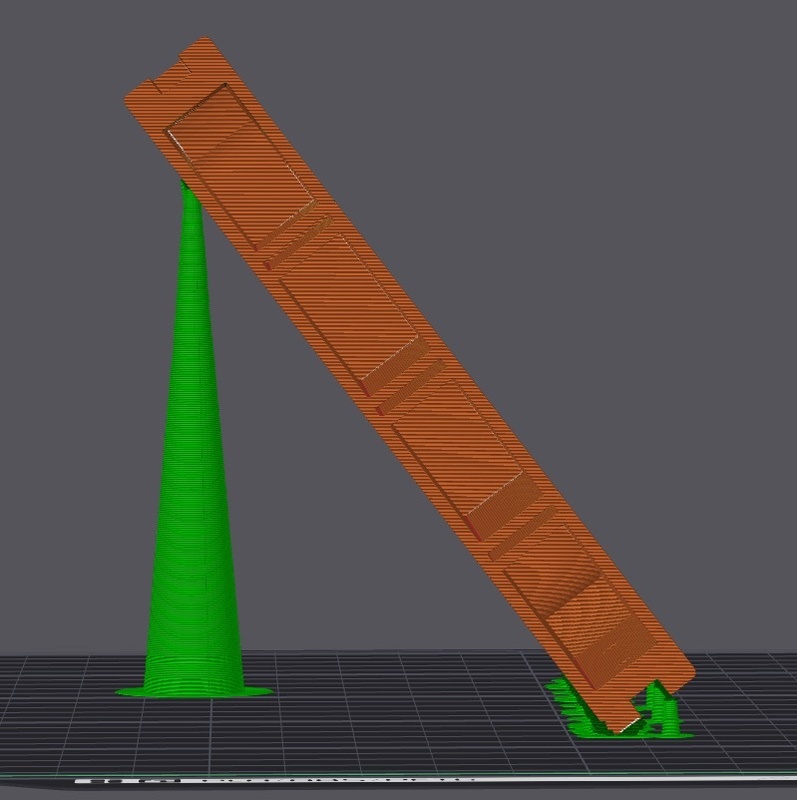

U vraagt, wij draaien. Je mag ook de 3mf van me hebben ;)
Afbeeldingslocatie: https://tweakers.net/i/GS9vhgkVpIqHwlF1scvj8Jc0nEs=/800x/filters:strip_icc():strip_exif()/f/image/Xoh73zJOLpKH5U3qIbMfW0kc.jpg?f=fotoalbum_large
Afbeeldingslocatie: https://tweakers.net/i/e3H2iLXcHzjGP5eDyXdvBnu90Ns=/x800/filters:strip_icc():strip_exif()/f/image/HHTouTxase0ceV1N6YWFHxh7.jpg?f=fotoalbum_large
Afbeeldingslocatie: https://tweakers.net/i/gqVjoZWkDq5pc_PPQoqQfHlzLDM=/x800/filters:strip_icc():strip_exif()/f/image/I18lBXiSy8sQznNPrClPgKwz.jpg?f=fotoalbum_large
Afbeeldingslocatie: https://tweakers.net/i/T6oGj2vaNtHmZ_wOwA7xylJDNEA=/800x/filters:strip_icc():strip_exif()/f/image/Y9YGskPpNye3MdbSK0pqgCEu.jpg?f=fotoalbum_large
  • Naalroc
Ha, op de foto, en ook op de eerste figuur van studio in je laatste post, staat er wèl een hele rij met ondersteuningen die in je start post niet stonden,, daar stond aan de "omvallende kant" bijna niks, nu wel.
Evengoed vind ik het riskant om zo te gaan printen, maar de praktijk leert dus anders......
  • sOid
Naalroc schreef op zondag 5 mei 2024 @ 15:57:
Goed gespot. Die kwamen dus automatisch na het toevoegen van de brim.
'T is ook goed om de limieten van het ding te leren kennen natuurlijk ;) Maar dit is dus prima gelukt!

  • Llopigat
  • Registratie: Oktober 2023
sOid schreef op zondag 5 mei 2024 @ 15:59:
Logisch. Dat dunne randje kleeft niet hard genoeg aan de printplaat om het object zo vast te houden in gekantelde stand. Hoe hoger hij print hoe hoger het gewicht daarop wordt door de hefboomwerking dus vroeg of laat valt het om. De support aan de andere kant helpt wel maar die maakt pas contact als je al 90% van de hoogte hebt geprint. Dus het is een kwestie van tijd voor die omvalt.
Het valt me nog mee dat het zo niet omviel eigenlijk. Ik zou normaal de support brim ook hoger zetten. Zodat je veel meer contact oppervlak hebt met de printplaat.
