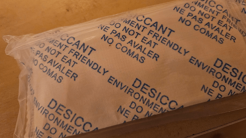

bing69 schreef op zondag 31 maart 2024 @ 09:56:
Blijkbaar niet, ben wel al twee dagen constant aan het printen.
Tip; gebruik die zakjes niet.
Schijnbaar (niet uit eigen ervaring) is dat van een type dessicant (calcium chloride) wat op een gegeven moment rotzooi in je AMS gaan veroorzaken wanneer je ze te lang zou laten zitten.
Wanneer die dingen verzadigd raken stoppen ze niet met werken maar blijven ze vocht aantrekken, wat zich verzamelt onderin dat bakje net zo lang tot dat vol is en die corrosieve zooi de rest van je AMS in loopt.
Zie https://www.reddit.com/r/...ear_liquid_in_the_bottom/
Beter een paar bakjes voor silica gel korrels printen en die plaatsen :)
[ Voor 4% gewijzigd door _nethack op 31-03-2024 21:21 ]

_nethack schreef op zondag 31 maart 2024 @ 21:19:
Wat suf dat ze die dan bijleveren zeg...

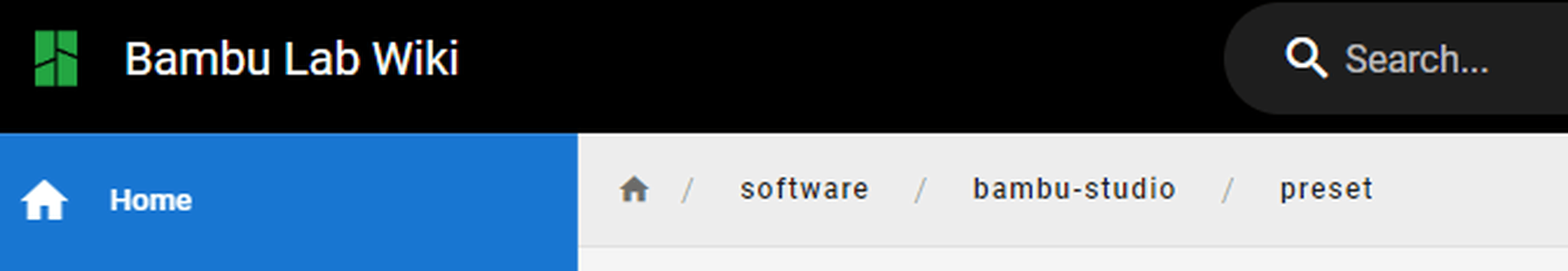

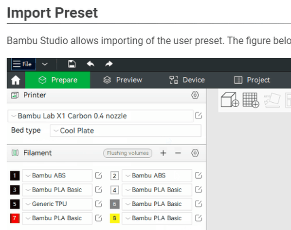

Ik heb van eSUN 2 files gekregen per E-mail, op mijn vraag naar de settings voor hun PLA-ST (= Super Though, wat ik net binnen heb), en dat zijn 2 .json bestanden, die heb ik gedownload, en geïmporteerd in Studio (links boven) File> Import
So far so good, maar wist toen niet meer de volgende stap, dit staat in de
Bambu WiKi>Bambu Studio &Handy>Import Preset.
Daar aangekomen krijg je een filmpje dat op je scherm voorbij flitst.
Ik heb dat een poosje aangezien, en kan hier echt niks mee, want het gaat een factor 25 te snel.
Afbeeldingslocatie: https://tweakers.net/i/i7q6LmoZLWnz7rUXDB2M8XJI4gE=/full-fit-in/4000x4000/filters:no_upscale():fill(white):strip_exif()/f/image/NdrTtsF48KMJa96RuzFbfc8S.png?f=user_large
Vraag: hoe kan ik dat op een voor mij normale snelheid bekijken, al moet dat frame bij frame.
Ik heb al 1 scherm waar dit filmpje flitst, en een ander met de Studio settings voor mijn Printer, maar ik geef dit op. Wie kan me dat ding vertragen of stoppen zoals je bij een 'normaal ' filmje kan , op YT of waar dan ook. :?

  • Naalroc
  • Laatst online: 27-09 14:25
Dat is embedded in Studio, daarom heb ik het in zoveel detail beschreven, dus volg de stappen en ga naar de "Import Preset", dan komt het vanzelf,
Zorg dat je stevig zit, anders wordt je meegezogen.....

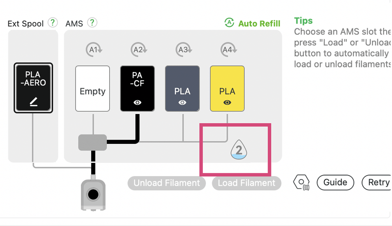

Maar wel even de vraag: Welke van de twee standaard zakjes bedoel je dan?
Ik heb deze die meegeleverd werden met de AMS: Een soort papiertje met daartussen een plakkerige bruine smurrie:
Afbeeldingslocatie: https://tweakers.net/i/6stHynpcVzgrzq1v48nbUyk6Jg8=/800x/filters:strip_exif()/f/image/JEwKdTdYYLSm5mcbXOudqIMX.png?f=fotoalbum_large
En dit zijn de zakjes die ik heb nabesteld (hervulling dessicant AMS):
Afbeeldingslocatie: https://tweakers.net/i/jIZX9jDBM1xnkwOvopiPDG8zWM0=/800x/filters:strip_exif()/f/image/G2rU1xshrGiORzAvIO3qr7Ax.png?f=fotoalbum_large
Die laatste zijn zakjes met aangekoekt poeder erin, geen korrels.
Ik zal beiden inderdaad maar vervangen door silicaatkorrels als ik die hier lokaal kan vinden.
In elk geval zal het niet lang duren voor die standaard bakjes overlopen nee want er zit op 1mm hoogte al een flinke inkeping.

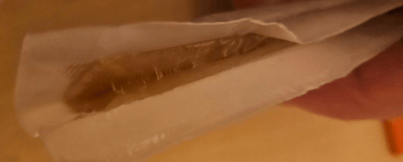

Llopigat schreef op maandag 1 april 2024 @ 21:42:
Oei, bedankt!
Die papiertjes met die bruine smurrie zijn ook begonnen als wit poeder toen ze nieuw waren. En de zakjes die Bambu zelf los levert zien er idd anders uit, maar zit wel hetzelfde spul in. (https://eu.store.bambulab...roducts/desiccant-for-ams)
Ze geven zelf aan het elke 2 weken te checken en tijdig te vervangen; dan zal het goed gaan idd... Maar wanneer je het vergeet, of een paar weken langer met vakantie bent ofzo... Schijnt wel dat dat spul een stuk beter/sneller water uit de lucht haalt dan silica, dat zal wel de reden zijn dat ze dat leveren ipv silica.
Heb zelf die bakjes met silica korrels (zak van een paar kilo besteld op Amazon) in die slots zitten, en ook bakjes aan de hele voorkant naast en tussen de pickups.
[ Voor 4% gewijzigd door _nethack op 01-04-2024 21:55 ]
Sometimes you just have to sit back, relax, and let the train wreck itself

_nethack schreef op maandag 1 april 2024 @ 21:49:
Denk je? Want het "poeder" zit niet opgesloten. Het zit in een papiertje gevouwen alsof het een taco was dus de zijkanten zijn gewoon open (die heb ik zelf niet opgengemaakt). Dus als het wit poeder was geweest dan was het er destijds uitgevallen.

Llopigat schreef op maandag 1 april 2024 @ 22:08:
Het poeder zit toch wel opgesloten :)
Het is een vierkant zakje, met aan de ene kant doorzichtige folie, en aan de andere kant een soort papier.
Dat zakje zit dubbel gevouwen, en met een beetje lijm/tape dichtgeplakt. De foto die je postte is van tussen dat dubbelgevouwen stuk, waar bij jou zo te zien de smurrie mogelijk al door het zakje heen begint te komen.
Heb ze hier nog nieuw en nooit gebruikt liggen, dan zien ze er zo uit:

_nethack schreef op maandag 1 april 2024 @ 22:29:
Aha bedankt, dat was me niet duidelijk. Inderdaad shit dan. De 2 kanten van de "taco" zitten hier al helemaal aan elkaar geplakt. Maar bij nadere inspectie leek het meer een plakstrip te zijn die aan 1 kant zit.
Maar inderdaad is het poeder helemaal bruin en een soort pasta geworden. Bedankt!

Ik dacht dat ik het goed beschreven had, maar kennelijk niet goed genoeg. Kijk even naar deze screenshot:
Afbeeldingslocatie: https://tweakers.net/i/18oQgQXcQr0bGq4_nmzktcesDtM=/full-fit-in/4000x4000/filters:no_upscale():fill(white):strip_exif()/f/image/n9LL0rEHGi1DObWJ8STMYgzt.png?f=user_large
en volg deze stappen in het menu op deze pagina; als je bij "preset" bent aangekomen, dan scroll je helemaal naar onderen, en dan kom je op de "Import |Preset", en dan hoef je niets meer te doen om die gif/filmpje te zien.
Maar misschien maak ik het mezelf te moeilijk, want ik heb idd in de te kiezen filamenten het eSUN-PLA-ST gevonden, dus dat is er 'vanzelf' terecht gekomen, kennelijk door de import, zoals @_nethack al stelde, en hoef je niets meer te doen.
Lost niet mijn probleem met de snelle .GIF op, maar wel heb ik nu het profiel van dit filament op de juiste plek staan.

Deze bedoel je: https://wiki.bambulab.com...udio/preset#import-preset
Moet eerlijk zeggen, die is toch vrij goed te volgen?
Anders kun je hem hier nog wel vertragen
https://ezgif.com/speed/ezgif-3-cf298c90cb.gif

ja, die bedoel ik, maar goed te volgen? Nee, niet echt, maar als je hem 20 x gezien hebt, ....... |:(

Ah, ik zie nu wat je bedoelt idd :)
Ik was in de veronderstelling dat je in de Bambu Studio software een filmpje te zien kreeg, omdat je in een later post dit zei:
Naalroc schreef op maandag 1 april 2024 @ 21:20:
Daarom ging ik uit van een filmpje in Studio, en niet op de wiki :)
Dat filmpje gaat inderdaad wat snel, maar je mist daarvan denk ik alleen de laatste stap.
Filmpje doet eigenlijk maar 2 dingen; preset importeren en daarna selecteren.
(Importeren alleen een process preset, geen filament preset)
Zit alleen een rare montage in dat filmpje lijkt het. Ze importeren een preset (file->import, en dan dat chinese explorer venster) en selecteren dan de nieuwe preset (switchen van 0.24mm draft system preset naar de geimporteerde 0.20mm standard user preset) - Maar daarna zit er wat raars dat ze nog een keer lijken te switchen voordat het ding opnieuw begint...

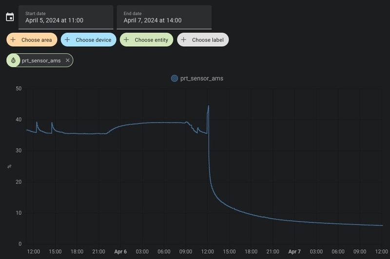

Ik heb gisteren silica-boxjes voor de AMS geprint en gevuld. Het resultaat is enorm tov de bijgeleverde zakjes. Zie hier de sensor die in de AMS zit.
Zat eerst vrij stabiel op ~40%, toen even een piek naar 45% (toen ik het bakje met sensor uit de AMS haalde om te vullen) en sindsdien in vrije val naar beneden. Zit intussen op 5.6%!

sOid schreef op zondag 7 april 2024 @ 12:12:
Waar vind ik die gegevens??
Bing
  • sOid
bing69 schreef op zondag 7 april 2024 @ 13:41:
Ik heb een Zigbee sensor in dat ding, gekoppeld aan Home Assistant. Is standaard dus niet beschikbaar.
  • bing69
  • Laatst online: 01-10 13:06
sOid schreef op zondag 7 april 2024 @ 14:31:
Aha zelfde als ik mijn filament boxen heb.
Voor de AMS kon echter geen kleine vinden die in de Silica Box paste, heb er daar een zitten zonder Zigbee. Welke heb jij er in zitten??
Afbeeldingslocatie: https://tweakers.net/i/NA4zrJsjuUdybTsCn39dABcizPU=/full-fit-in/4000x4000/filters:no_upscale():fill(white):strip_exif()/f/image/1Wo9cMPVLGZqrEgh9exuEY0N.png?f=user_large
Bing
  • sOid
bing69 schreef op zondag 7 april 2024 @ 18:03:
Ik heb een Xiaomi LYWSD03MMC die ik geflasht heb naar Zigbee en het geheel zit hier in. Past allemaal perfect!
En hier de rest van de doosjes.
