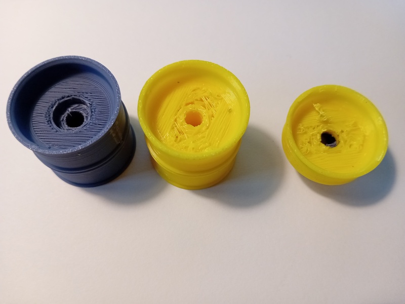

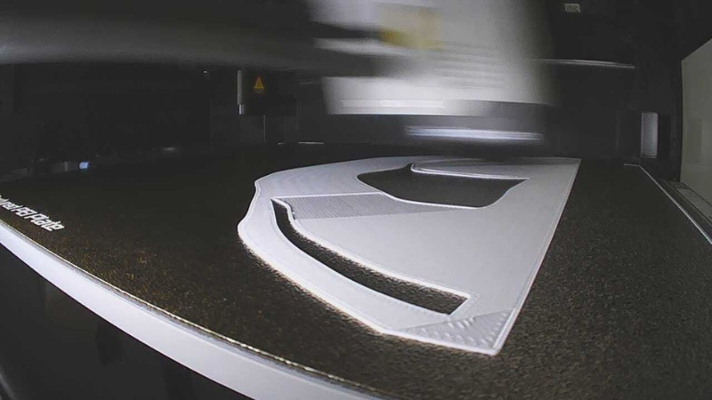

Ik heb een probleem met de onderkant van een print, die door een support gesteund wordt, en laat hierbij 3 afdrukken zien van hetzelfde onderdeel, alles geprint met ABS
Op de linker print ziet het er nog acceptabel uit, en die had een ondersteuning met een 'tree'
De volgende is identiek, maar het kamertje is daar verwijderd, de support was "normal, auto', en het resultaat slechter. Dit is ook met ABS, maar een ander kleur filament, dat geeft wat duidelijker foto's.
De rechter is een afgeknotte test print, deze keer met een inwendige Brim, en ook een support op 'normaal, auto', maar met een interne Brim. Het resultaat is nog slechter, en er was helemaal geen support!
Nog even nagetrokken, maar die support was wèl gespecificeerd; zou dit komen door de inwendige Brim?
Hoe dan ook, hoe verbeter ik dit? Het hoeft niet geweldig qua oppervlakte, maar wel wat netter graag dan nu. De rest van het onderdeel is prima. Wat afmetingen betreft, de diameter is 31mm.

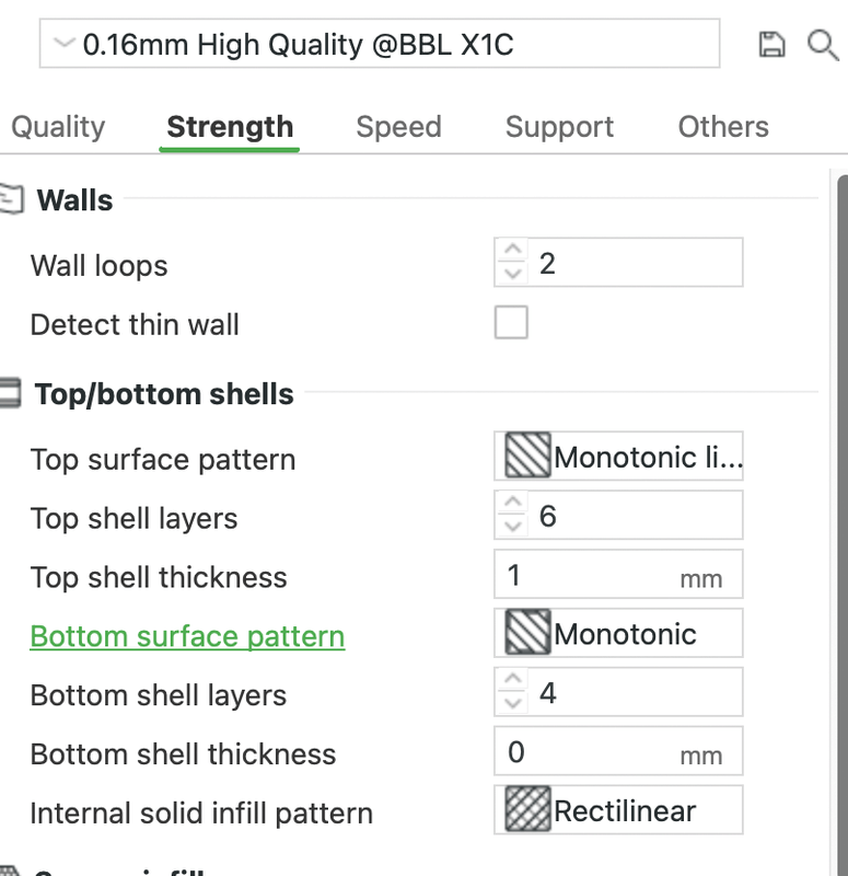

Ook met support zijn dit soort zwevende gaten lastig goed te krijgen. Wat ik meestal doe is twee cut-extrudes maken zodat je eerst rechte lijnen kan printen alvorens de cirkel walls erop te printen. Voor de diepte van de cut-extrude feature kies ik de layer height bijv. 0.2mm. Mijn ervaring is dat zonder dit trucje de cirkel walls vaak niet goed hechten aan de rest van de print.

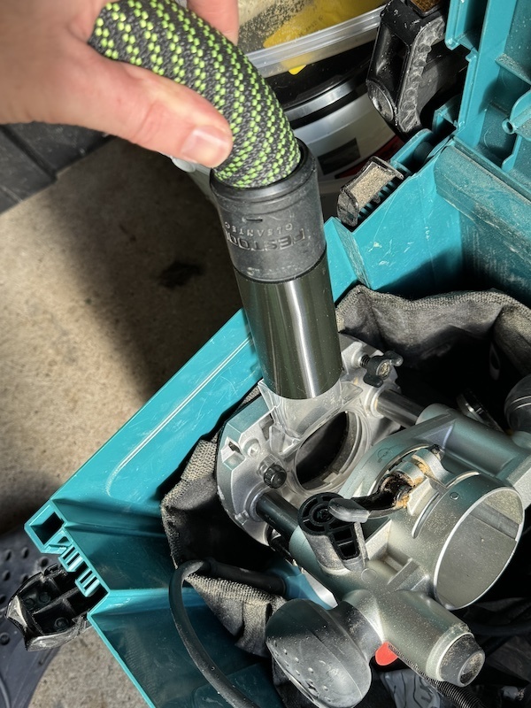

Eindelijk een van m'n grote klusfrustraties opgelost. Ik heb een fantastische Festool bouwzuiger en een prima Makita bovenfrees, maar de afzuigslang past niet goed op de frees. Deze adapter past perfect en maakt ook gebruik van het vergrendelingsmechanisme op de slang.
Niet langer een half passend adapertje met ducttape aan de frees ghetto'en!

Wat extra flexibiliteit is hierbij prettig. Zo'n lang rigide stuk werkt veel minder fijn. De 'zuigmond' op de slang is ook van iets flexibel rubber ipv hard plastic. Let wel op dat je geen TPU in je AMS doet.
off-topic: wat is het typenummer van die festool
Ik heb een CTL MINI. Fantastisch ding. Alleen het handmatig inschakelen vind wat minder slim uitgedacht.

De tip over cut extrudes pas ik zelf ook toe, werkt goed. Ik begreep dat prusa slicer dit ook kan doen indien je het model niet zelf gemaakt hebt. Misschien orca ook?

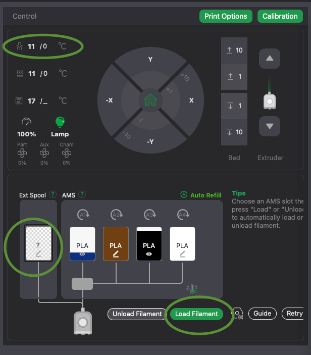

  • Naalroc
  • Laatst online: 17:15
Naalroc
Bz schreef op maandag 4 maart 2024 @ 17:05:
........................ en voor het eerst sinds weken staat het thermometer icoontje weer in het groen.
Naar welk icoontje refereer je nu? Waar, in Studio? of? :?
  • Bz
  • Laatst online: 13-09 20:14
Bz
In studio en in de app bij de AMS. En in de interface van mijn home automation systeem.
[ Voor 6% gewijzigd door Bz op 04-03-2024 18:02 ]
  • sOid
Naalroc schreef op maandag 4 maart 2024 @ 17:45:
Dat inimini icoontje rechts onder je AMS-spul op de Device pagina van Bambu Studio.
  • Naalroc
Naalroc
sOid schreef op maandag 4 maart 2024 @ 19:35:
Ahh, dat dingetje, net onder je 4de spoel vlakje, nooit gezien.
Dank je wel ;)
Edit: en je kunt er nog op klikken ook, voor zinvolle info...... :+
[ Voor 10% gewijzigd door Naalroc op 04-03-2024 21:36 ]

Ik heb al een beetje zitten zoeken, maar weet eigenlijk ook niet goed hoe ik het moet noemen.. wie weet kan iemand mij hier helpen.
Afbeeldingslocatie: https://tweakers.net/i/Q3dJpwFUiurjLdm2ybId3nDrgJ4=/800x/filters:strip_icc():strip_exif()/f/image/nwqw2qtkZdny1sdnVLCJg4k7.jpg?f=fotoalbum_large
Soms is het het mooist, als hij alle lijnen achter elkaar door print, maar zoals hierboven kun je goed zien dat hij het in delen doet, het hoekje en dat stuk in het midden komt hij later op terug en wordt dan geprint.
Soms, is dit goed terug te zien in je top layer, zit er net ff een verschil in met de rest, kun je in bambu studio ergens aangeven dat hij het gewoon in 1 keer moet printen van boven naar beneden zeg maar? Dank!

Richard89 schreef op dinsdag 5 maart 2024 @ 11:51:
Dat is fysiek niet mogelijk, had hij het gat links gevult, had het gat rechts gezeten. De printer moet kiezen of hij links of rechts verder gaat bij een splitsing in je model/laag. Je kan wel het model tijdens het slicen draaien om er zo voor te zorgen dat hij langere stukken in een keer pakt. (ongeveer 90 graden tegen de klok in dunk mij het beste)
  • Broodro0ster
  • Registratie: September 2014
  • Laatst online: 17:20
Monotonic infill nemen dan. Dan gaat hij normaal aan 1 stuk door zonder gaten te laten opliggen.

Broodro0ster schreef op dinsdag 5 maart 2024 @ 12:04:
Thanks, dan bedoel je denk ik Internal solid infill pattern? die staat standaard op rectilinear, maar dat lijkt hier niet aan de orde. de infill is 15% in dit geval, maar hij print 5 lagen in het geheel. ik ga eens kijken wat hij doet als ik m op 100% zet.
ik snap niet goed dat hij bijv. het hoekje die had doorgeprint maar dan stopt en eerst ergens anders verder gaat.
[ Voor 6% gewijzigd door Richard89 op 05-03-2024 12:17 ]

MC Taz Man schreef op dinsdag 5 maart 2024 @ 12:12:
Heb ff door BS gekeken, maar kan die optie niet vinden. Waar zie je die?
Dat staat hier:
Afbeeldingslocatie: https://tweakers.net/i/WbYoC0q7xP9yRFaUzph37rkHKZM=/x800/filters:strip_exif()/f/image/bg3Li5v3Nflsa5RpVJiAN7jQ.png?f=fotoalbum_large
Richard89 schreef op dinsdag 5 maart 2024 @ 12:14:
Ja, klopt. Het gaat hier over solid infill. Die voorkomt na de eerste laag en voor de laatste laag.
Dat is net het verschil tussen monotonic en rectilinear. Rectilinear werkt in blokjes en monotonic gaat netjes van de ene kant naar de andere.
Rectilinear ziet er minder mooi uit op de bovenste en onderste laag. Het print iets sneller, maar het is verwaarloosbaar. Maar solid infill zie je normaal niet, dus op zich speelt het niet veel rol als rectilinear aanstaat.

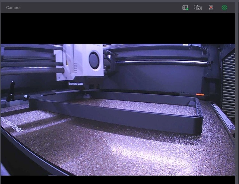

Dank, ik keek bij de infill.
Dit heb ik hier ook zo ingesteld (monotonic) en alsnog krijg ik hetzelfde gedrag. Ik stoor me er niet aan, maar goed.

MC Taz Man schreef op dinsdag 5 maart 2024 @ 14:38:
Zonet even iets gesliced en als ik naar layer 2 ga, dan vult hij met monotonic netjes diagonaal van rechts naar links.
Als ik monotonic line of rectilinear kies, dan zie je hem in blokjes werken. In monotonic line zit iets meer structuur dan in rectilinear. Maar ik snap nog steeds niet goed waarom monotonic line de default top infill is terwijl monotonic mooiere resultaten geeft.

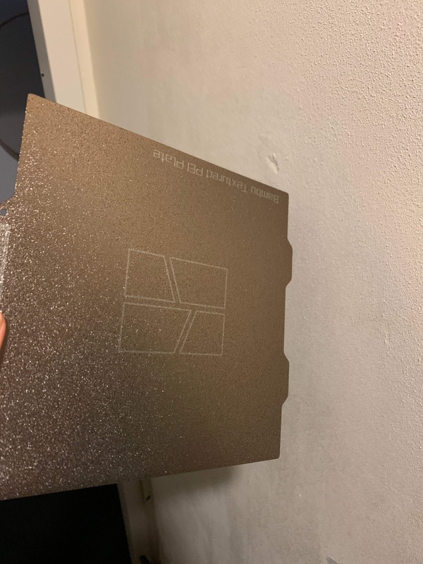

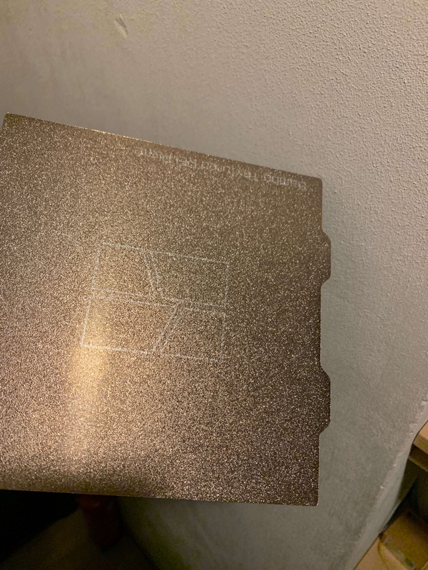

smoken schreef op dinsdag 5 maart 2024 @ 17:52:
Ik ga er in mijn reactie wel van uit dat je de gouden textured plate hebt. Mocht dat niet zo zijn: misschien kun je een foto van de Plate delen?
Afbeeldingslocatie: https://tweakers.net/i/JR1rJrEG05Jzoe9wGr76VZHQeoA=/x800/filters:strip_icc():strip_exif()/f/image/uOCvU7oAEkJK6xciWU1zoTtE.jpg?f=fotoalbum_large
Afbeeldingslocatie: https://tweakers.net/i/rAKgCk9Ya3onkPeQl562Ajd0xWo=/x800/filters:strip_icc():strip_exif()/f/image/lTcA0zR8mICYNlkxIpqTq4iK.jpg?f=fotoalbum_large
Onderaan de pagina staat er "Wat zit er in de doos" wel de gold plate, maar zoals je kan zien op de foto's mijn verwarring qua kleur
Broodro0ster schreef op dinsdag 5 maart 2024 @ 18:03:
Ik heb de gouden textured plate voor mijn X1C en daar blijft PETG als een malle aan kleven. Heb al gehad dat mijn stuk brak bij het loshalen als het dunne printjes zijn.
Je plate is beschadigd of brak je print omdat het teveel kracht kostte om los te krijgen?

Chief_GG schreef op dinsdag 5 maart 2024 @ 18:22:
De plaat was gelukkig niet beschadigd. Het koste wel veel kracht om de print los te halen.
Met m’n Prusa textured plate komt het helemaal los na het afkoelen, maar op de gouden Bambu niet icm PETG.
Zelfs PLA blijf kleven na het afkoelen bij mij, maar komt wel iets makkelijker los dan PETG.
De engineering Plate is trouwens een mooie om PETG op te printen zonder lijm of instanet. Komt helemaal los als het afgekoeld is. Met pla werkt het ook prima. Gewoon af en toe wassen onder de kraan.

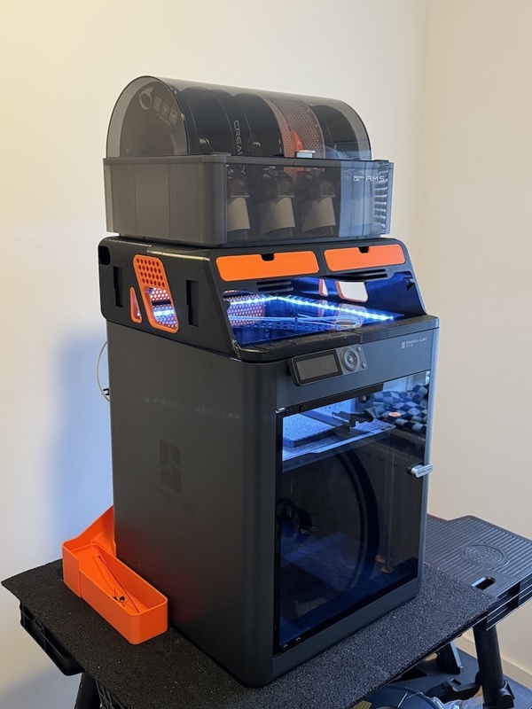

Nou, de AMS Riser waar ik in dit topic eerder naar verwees is intussen klaar. De basis is PETG, 'anti glare gasket' is TPU en de oranje accenten zijn PLA.
Mijn eerste bevindingen:
  • Het verhogen van de AMS is erg prettig. Veel beter zicht op de print.
  • De LED-strip die rondom is bevestigd zou er in mijn ogen standaard op moeten zitten. Het is een wereld van verschil.
  • Edit: gebruik deze strip op eigen risico. Trekt mogelijk een te hoge amperage.
  • De extra opslag in de riser is mooi meegenomen en het geheel is goed uitgedacht.
Of er nadelen aan zitten en of het de filamentkosten en tijdsinvestering waard is, weet ik nog niet. Een van de grotere onderdelen (print van 13u) is niet helemaal lekker gegaan; is ietwat kromgetrokken (daarom sluit hoekje vooraan niet goed aan). Weet niet precies waarom.
Hier wat fotootjes en een screenshotje van de camera. Ja dat is de reflectie van een fietswiel in de deur ;)
Afbeeldingslocatie: https://tweakers.net/i/jH49jmYPV-2sFlEPuz2FkYiraYE=/x800/filters:strip_icc():strip_exif()/f/image/x3WYxbQliOIxySVGAJXVI4MI.jpg?f=fotoalbum_large
Afbeeldingslocatie: https://tweakers.net/i/47BZmUm7WhWE0zN-vk-nQW90wQQ=/800x/filters:strip_icc():strip_exif()/f/image/iy8sFj3qtuq691qLq7RKpZ1y.jpg?f=fotoalbum_large
Afbeeldingslocatie: https://tweakers.net/i/h5q1X3SoPzf30-YVeGCE4TtDYhc=/800x/filters:strip_icc():strip_exif()/f/image/5oX9NQokvfl9gQer9Tl3ROeU.jpg?f=fotoalbum_large
[ Voor 3% gewijzigd door sOid op 08-03-2024 12:02 ]
  • Naalroc
Naalroc
Idd, meer licht is nooit weg, maar heb je geen last van het licht in je ogen?
Ik heb eens een riser, of een afzonderlijke verlichting (weet niet meer precies), waarbij dat 'probleem' was ondervangen door een soort verticale jaloezie aan de zijkanten te plaatsen, waardoor het licht wel naar beneden scheen, maar niet omhoog, of naar voren.
Maar als je dit geen probleem vindt, des te beter.
Die riser ziet er toch prima uit zo!
Zelf heb ik geen extra verlichting in de machine, omdat mijn P1S in een gesloten kast staat, en die van boven al led strips heeft zitten, rondom (in die kast dus). Maar toch denk ik er nog steeds over om extra verlichting in de machine te maken met led strips.
  • sOid
Naalroc schreef op woensdag 6 maart 2024 @ 17:28:
Nee totaal niet. LED-stripje is met tie-wraps bevestigd op het frame, onder een hoek naar beneden gericht. Daar bovenop zit een TPU gasket (geen idee wat het NLse woord is) juist om te voorkomen dat het licht storend is.
Blokkeert de AMS het licht niet dan? Voor het geld hoef je het iig niet te laten ;) Ik heb in de post hierboven naar AlieEpress gelinkt. Kost een paar euro en maakt gebruik van het plugje van de standaardverlichting. De plakstrip is wel meh dus bevestigen met tie-wraps is wel aan te raden.

Ik weet niet waar hij bij mij nu last van heeft, maar de eerste laag PETG vast laten zitten is een lastige opgave lijkt het af en toe...
Ene keer gaat het prima, andere keer is het ineens drama..
Outlines gaan nog wel goed, maar de gesloten onderlaag wordt zo af en toe een dikke kloterige brij...
Gisteren een onderdeel aan het printen; onderste laag van de support:
Afbeeldingslocatie: https://tweakers.net/i/jcfn1t9m2EcZhLaWA2C527VJV3I=/234x176/filters:strip_icc():strip_exif()/f/image/ZyBJ9zSTrex9wKiovhIygxxm.jpg?f=fotoalbum_medium
Ik denk ik doe eens een flow rate calibratie vanuit Orcaslicer; maar dat is met meteen het eerste vakje al drama...
Plaat goed schoongemaakt (geprobeerd met zowel water en afwasmiddels, als ook met IPA)
Nozzle helemaal goed volledig schoongemaakt aan de buitenkant (Dremel met staalborsteltje)
Eerste vakje van de calibratieprint gaat zo:
Afbeeldingslocatie: https://tweakers.net/i/JPld7yZluvLeURZDpWXxEp8cYio=/234x176/filters:strip_icc():strip_exif()/f/image/TkZdXuRbuQPyrYEeKSme0Yki.jpg?f=fotoalbum_medium
Dikke brij, meteen weer klonten die aan de nozzle blijven hangen...
Geen idee wat ik nou verkeerd doe... De rol eSun PETG woont al een tijdje in de AMS, die in alle hoekjes en gaatjes vol staat met bakjes silicagel; vochtigheid in het ding blijft rond de 20%

een paar mogelijkheden. is de plaat de juiste temperatuur. is de plaat schoon. is het filament heet genoeg.

Lijkt er op dat het toch het filament zelf was...
Plaat was echt goed schoon; zowel getest met heet water en afwasmiddel (droogdeppen met schoon tork papier) als ook met IPA. Temperatuur denk ik ook goed; niet anders dan eerder. Weet ze even niet uit mijn hoofd meer, maar dacht bed 80-85C, nozzle 255C...
Later nog opnieuw getest met andere rol; eSun PETG transparant oranje, en dat ging wel goed met verder dezelfde settings.
Wellicht dat grijze tóch te vochtig of iets? AMS vol silica houdt natuurlijk wel de lucht in het ding droog, maar het is ook weer geen actieve droger die echt het vocht uit de PETG trekt denk ik...

_nethack schreef op donderdag 7 maart 2024 @ 08:31:
Hoe oud is de spoel/ hoe lang is hij al uit de verpakking?
  • _nethack
  • Laatst online: 17:49
_nethack
We're all MAD here
Mday schreef op donderdag 7 maart 2024 @ 08:40:
Maand of 3; begin december gekocht.
Overigens gelijk gekocht met die oranje spoel die wel goed ging.
Oranje heeft na openen en kort gebruiken voornamelijk verder in een ziplock zak met dessicant zakje doorgebracht, maar de grijze spoel is wat meer uit de verpakking geweest en was inmiddels ook al bijna op.
(Hoewel ook die na gebruik en uit de AMS halen weer terug gaat in een ziplock zak... Doe ik eigenlijk met alle spoelen, ook PLA)

Misschien de first layer infill wat trager zetten. Ik durf soms wel eens aan 60mm/s m'n first layer infill te doen afhankelijk van de vorm.
Je toevallig ook niet aan de infill overlap geweest he? Want het lijkt wel alsof de infill niet aan de binnenste perimeter hecht.
Ik heb enkel nog maar Bambu en Prusament PETG gebruikt, dus geen idee in hoeverre het filament dat je gebruikt een factor is.

Vraagje: Voor de P1S/P1P is een extra ledstrip makkelijk aan te sluiten. Voor zover ik weet bij de X1C niet. Bestaat er een oplossing dat de extra ledstrip op de controls aangesloten wordt van de printer (dus software matig te bedienen is)? Of moet je werken met een losse voeding voor de extra led?
Ehm, volgens mij is dat nagenoeg hetzelfde. Zie deze tutorial; kwestie van klepje openen, standaardverlichting unpluggen en de nieuwe LED-strip inpluggen :) https://support.th3dstudi...ng-kit-installation-info/
Overigens is alles te bedienen zoals met de stockverlichting. Zowel via Bambu Studio/app als op de machine zelf.

Eerste defect met mijn P1S: de filament is gebroken IN de extruder, er gaat geen draad de printkop in, maar kennelijk wil hij het ook niet transporteren, er 'lekt' wel wat filament uit de printkop, dus het lijkt me geen verstopping. helaas kan je het waarschuwings bericht nit kopiëren, "check if there is filament broken in the extruder"JA dus, maar dan?
Hoe ik nu dat stukje filament er uit krijg?
Moet die hele kop uit elkaar,?

Je zou 'm kunnen opwarmen tot de print temperatuur en handmatig filament feeden. Als het echt niet verstopt is, komt het op die manier goed.
  • Naalroc
Naalroc
DAt werkt niet, had ik al geprobeerd, want tijdens het opwarmen en verdere preparatie maakt die kop snelle bewegingen naar de voorkant, is niet te volgen, en dan krijgt hi weer geen voeding en dus een uitval, en terug op startpunt. Kon dat maar wat jij zegt....

Tuurlijk kan dat wel gewoon. In de bambu-app tik je onder de device tab op het groene printer icoontje, daar krijg je de opties om temperatuur van de nozzle (en het bed) in te stellen, de print kop te bewegen, en filament to pushen of retracten.
Gebruik je LAN-mode kan het op het schermpje van de printer zelf 99% gegarandeerd ook, maar ik heb geen p1, dus weet niet welk (sub-) menu ze daar zitten.
Het kan zijn dat je eerst moet homen voordat de printer feed/retract commandos uitvoert. En zorg dat hij op temperatuur is voordat je extrude/retract uiteraard.

Bedankt voor de tips: ik heb eigenlijk helemaal geen ervaring met het bedienen van dat kleine schermpje, en doe alles via de PC, maar die staat in een andere ruimte; was al van plan om de printer naar de pc te slepen, dan kan ik de filmpjes in de wiki zien, naast de printer, dan.
Maar het kan dus ook middels de telefoon, ook daar heb ik óók geen ervaring mee, maar die kan natuurlijk wèl naar de printer locatie.
Volgens de filmpjes/wiki kan er een stukje filament dwars voor de extruder zitten, dan moet die wel uit elkaar, maar is te doen.
Mijn probleem is groter gemaakt door de afstand tussen printer en PC, en de krappe kast waar hij in staat. Prima als alles werkt, maar zodra er iets aan gesleuteld moet worden, is die locatie een drama.
Ik ga er morgen mee aan de slag....
Edit: toch gelijk maar gedaan, temperatuur op 270, en dat doet hij dan gewoon, maar ik kan er geen filament doordrukken, ik stuit op een harde stop, en kan er maar 3 cm draad indrukken, vanaf de koppeling, dus het punt waarop de draad in de printkop verdwijnt. kan drukken wat ik wil, maar geen beweging in te krijgen; en ik weet wel hoeveel druk je maar op een draad hoef te zetten, als mijn ervaring met de Ender3 maatgevend mag zijn.
Morgen dus..

Je kan in BambuStudio gewoon de temperatuur instellen. Heb je geen telefoon, of scherm op de printer, voor nodig:
Afbeeldingslocatie: https://tweakers.net/i/85sojbKTs3wOi9-GHJmJ-R_styU=/full-fit-in/4000x4000/filters:no_upscale():fill(white):strip_exif()/f/image/imXX6xlTyXBjIZTLYILB3D6N.png?f=user_large
Je kan dan ook beginnen met laden van filament, maar dat kan het beste bij de printer.

Naalroc schreef op vrijdag 8 maart 2024 @ 00:01:
Morgen dus..
Filament gewoon doordrukken gaat inderdaad niet.
Je moet de nozzle eerst warmstoken, wat je al hebt gedaan. Daarna filament er in steken tot hij niet meer verder gaat. Filament zit dan, als het goed is, precies tegen/tussen de wielen van de extruder.
Daarna via de software (Handy app, studio) of via het display met de hand extruden.
Via de display zijn dat de controls die boven 'E' staan. Die kiezen en dan naar beneden drukken, dan zou hij het filament moeten 'aanpakken' en vervolgens verder door de extruder en de hotend leiden.

Thanks de reactie en voor de info maar ik weet niet zo goed welke ledstrip ik dan kan nemen. Ik wil uiteraard niet mijn printer kapotmaken door een te zware uitvoering ledstrip te monteren. Heb jij/ iemand anders daar nog ideeen over?

Rejoen schreef op vrijdag 8 maart 2024 @ 10:50:
Valide punt. Ik ben er net even in gedoken en wellicht ben ik wat te voorbarig geweest met de aanschaf van die goedkope strip op AliExpress. Ik lees wisselende verhalen; veel mensen zeggen dat het prima werkt (ook na langdurig gebruik) maar ik lees ook geruchten (daar blijft het ook bij; ik zie geen concrete ervaringen) over gefrituurde chipjes door te hoge power draw van dit soort strips die worden aangesloten met de JST-connector.
Volgens Bambu kan die poort 5V*0.3A aan, terwijl veel van die strips 5V*2.5A zijn. Bij mijn strip is het niet helemaal duidelijk wat het gebruikte amperage is. Ik heb al even gezocht hoe ik dit kan meten, maar dat lijkt niet gemakkelijk te zijn als je alleen een multimeter hebt. Mocht iemand weten hoe ik dit kan doen, dan hoor ik dat graag even.
Er zijn wel wat aftermarket-oplossingen zoals de BLED Controller (dit moet wel een Tweaker zijn trouwens :P).
Ik ga toch maar voor de 'better safe than sorry'-aanpak en koppel de strip voorlopig even los. Wellicht dat ik een gewone USB-ledstrip aanschaf die op de interne USB-poort aangesloten kan worden en 1.5A trekt. Helaas lukt het dan niet meer om de XTouch daarop aan te sluiten, en verlies ik de functionaliteit om de verlichting via de apps aan te sturen.
